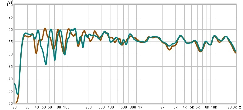

Ιδού λοιπόν τα αποτελέσματα της παρούσας εργασίας:
Αριστερό
Δεξί
Στερεοφωνικά:

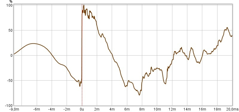

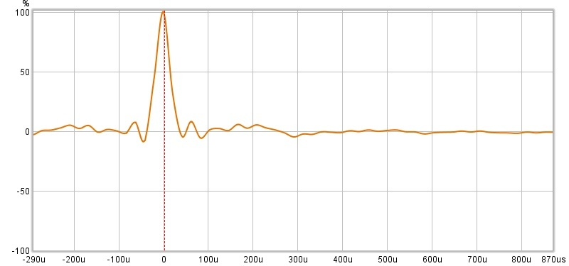

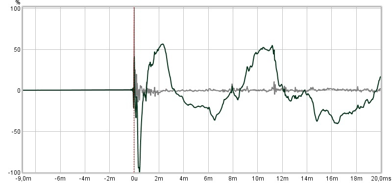

Και οι αντίστοιχες μη ωραιοποιημένες Βηματικές Αποκρίσεις...
Αριστερό
Δεξί:
Στερεοφωνικά (η αλγεβρική πρόσθεση ωραιοποιεί ελέω συμψηφισμού) :

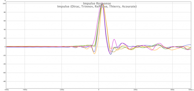

Και για να υπάρξει μέτρο σύγκρισης,θαυμάζουμε αντίστοιχες καμπύλες παρμένες από γνωστό ιστότοπο του εξωτερικού όπου αντιπαραβάλλονταν τα αποτελέσματα της προσωπικής εργασίας του αλλοδαπού χρήστη με τα αυτοματοποιημένα από γνωστά λογισμικά :
Ποιος λέμε να υπερέχει; :sneaky:

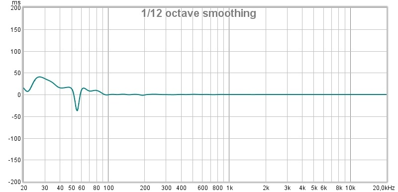

Το Group Delay για τη διορθωμένη κατάσταση:

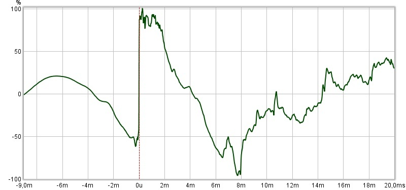

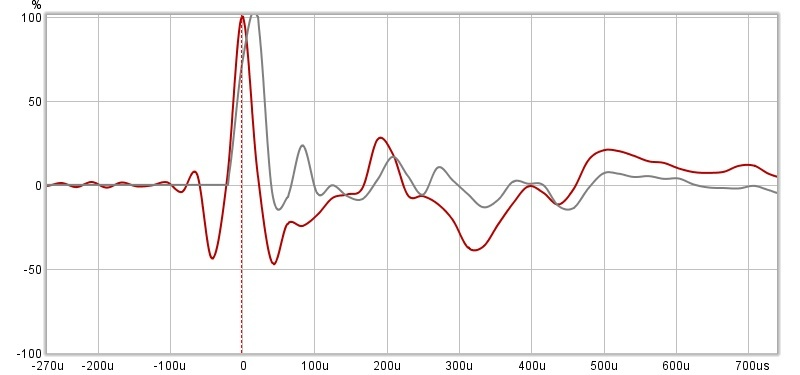

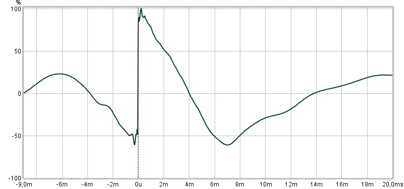

Είναι επίσης χρήσιμο ν'αντιπαρατεθεί η διορθωμένη με την αδιόρθωτη κατάσταση:
Αριστερό ενιαίο κανάλι:
Δεξί ενιαίο κανάλι :
Η γκρίζα γραμμή στις αδιόρθωτες κρουστικές αποκρίσεις συμβολίζει την κατάσταση ελάχιστης φάσης.

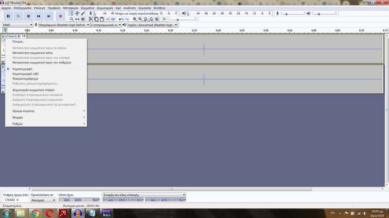

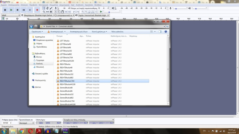

Έχουμε λοιπόν μια συλλογή από μονοφωνικά αρχεία για καθένα από τα κανάλια μας.Οι μηχανές συνέλιξης όμως δέχονται συνήθως στερεοφωνικό format αρχείων αντί ανεξάρτητων μονοφωνικών.Θα χρειαστούμε λοιπόν ένα πρόγραμμα Audio Editor από τα κυκλοφορούντα στο διαδίκτυο.Πολύ καλά αποτελέσματα μπορούν να εξαχθούν από το κλασσικό και δωρεάν Audacity.
Ανοίγουμε την αρχική σελίδα του και μπορούμε να μεταφέρουμε αρχεία κατευθείαν με αριστερό κλικ - κράτημα και κίνηση από τον ανοιγμένο φάκελο που θα προβάλλεται πάνω από τη σελίδα του Audacity.
Εισάγουμε υποχρεωτικά κατά σειρά πρώτα το αριστερό αρχείο και ύστερα το δεξί.Στην άνω γραμμή εντολών του αριστερού αρχείου κλικάρουμε το μικρό μαύρο βελάκι δεξιά από το όνομα του αρχείου που δείχνει προς τα κάτω και ανοίγει τις επιλογές ενεργειών.
Επιλέγουμε την εντολή ΄΄Δημιουργία Κομματιού Stereo΄΄ και αυτομάτως το λογισμικό συγχωνεύει το ζεύγος εισηγμένων αρχείων σε στερεοφωνικό format,με το άνω αρχείο να σχηματίζει πάντα το αριστερό κανάλι.

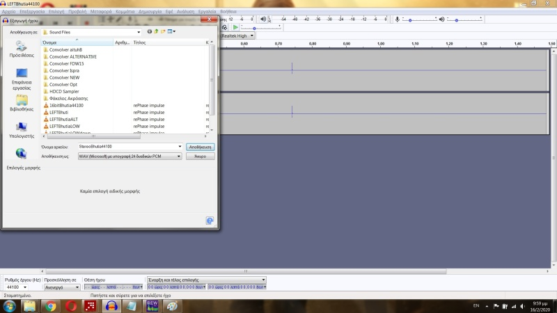

Τέλος κάνουμε από την ενότητα ΄΄Αρχείο΄΄ στη γραμμή εργαλείων του Audacity επιλέγουμε Εξαγωγή > Εξαγωγή ως .WAV.
Στο ιδιαίτερο παραθυράκι που ανοίγει φροντίζουμε να ονοματίσουμε αναλόγως το προϊόν της εργασίας ,λ.χ. StereoBhutia44100 και να ορίσουμε επίσης το πλήθος των δυαδικών PCM για το μήκος ψηφιακής λέξης.Προσοχή εδώ να χρησιμοποιείται πλήθος ίσο με το μήκος ψηφιακής λέξης στην εκάστοτε κατηγορία αναπαραγόμενων μουσικών αρχείων,λ.χ. για κλασσική ανάλυση 16/44 πλήθος 16 ενώ για αρχεία 24bit πλήθος 24.
Κάνουμε κατόπιν κλείσιμο της τρέχουσας εργασίας στον κεντρικό πίνακα του Audacity κι επαναλαμβάνουμε τις ενέργειες για καθένα ζεύγος μονοφωνικών αρχείων .wav που θέλουμε να συγχωνευτούν σε stereo format.
