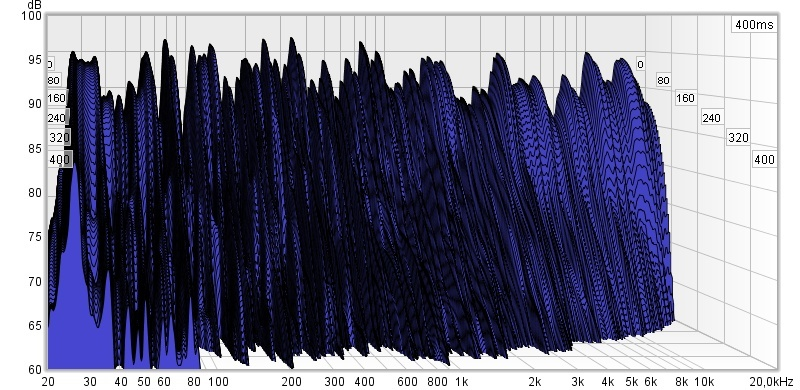

Ένα waterfall από την αδιόρθωτη μέτρηση με smoothing 1/12 οκτάβας χωρίς καλλωπισμούς και λοιπές επεμβάσεις στο σήμα:
Θεωρώ την πυκνότητα και τους χρόνους ικανοποιητικά με γνώμονα ότι πρόκειται για οικιακή ενιαία οντότητα χωρίς ειδική φροντίδα με εξαίρεση τη σχολαστική επιμέλεια για τις θέσεις ηχείων και sweet spot ταυτισμένου με τη θέση του μικροφώνου.

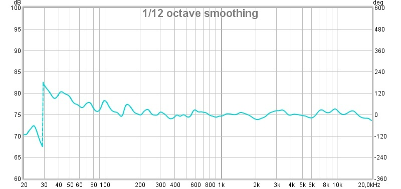

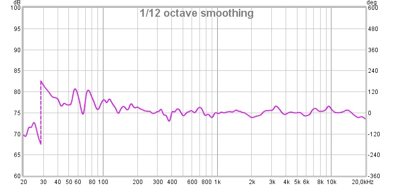

Παίρνοντας λοιπόν δεδομένο setup με τον χώρο και την επιλεγείσα θέση ακρόασης,η ιδανική κατάσταση ΄΄ελάχιστης φάσης΄΄ για την ενιαία οντότητα σημαίνει ότι όλες οι περιεχόμενες συνιστώσες στο αναπαραγόμενο σήμα θα έφταναν στη θέση ακρόασης με τη μικρότερη δυνατή χρονοκαθυστέρηση και τονική αλλοίωση αναμεταξύ τους.
Οι συνήθεις χώροι ακρόασης δεν αποτελούν εξ ολοκλήρου συστήματα ελάχιστης φάσης.Η διόρθωση απόκρισης στη θέση ακρόασης θα μπορούσε να γίνει εφαρμόζοντας στο σήμα ένα αντεστραμμένο είδωλο της αυθεντικής.Εξαιτίας όμως των ζωνών που υπάγονται σε μη ελάχιστη φάση,αυτό το είδωλο αφενός μεν δεν θα είναι τέλειο,αφετέρου δε θα πρέπει να εφαρμόζεται καθυστερώντας το σήμα για κάποιο χρονικό διάστημα (latency),ούτως ώστε η μηχανή διόρθωσης να προλάβαινε τον υπολογισμό και την επεξεργασία πάνω σ'εκείνο.
Αντικειμενικός σκοπός στα λογισμικά ψηφιακής επεξεργασίας είναι να προαχθούν τα προερχόμενα από τα ηχεία συστατικά του σήματος εντός συγκεκριμένου χρονικού παραθύρου και παράλληλα να καταπνιγούν όσα θα οφείλονταν στην αλληλεπίδραση των ηχείων με το χώρο.
Η ακρίβεια στην προσέγγιση εξαρτάται και από τη χρησιμοποιούμενη μέθοδο.Η περιγραφή της εργασίας που ακολουθεί είναι πιο πολύπλοκη από την προηγούμενη και βασίζεται όχι στη διόρθωση της απόλυτης φάσης στο σύστημα εντός του παραθύρου όπου θα έχει εκείνη συμψηφιστεί,αλλά στον εκμηδενισμό της υπερβάλλουσας φάσης στις ζώνες όπου εμφανίζεται και στο βαθμό του εφικτού.
Στο πλαίσιο της μεθόδου θ'αποπειραθούμε να διορθώσουμε εντελώς και τη ζώνη κάτω των 100 Hz.Σε ό,τι αφορά ειδικά στην απόδοση των χαμηλών,η θεωρητική πρόωρη απόκριση εν είδει ηχούς στα εμπλεκόμενα φίλτρα θα μπορούσε κάλλιστα ν'αντισταθμίζει κατά τη συνέλιξη την παρατεταμένη ύστερη απόκριση εν είδει ουράς από ιδιορρυθμούς του χώρου και συμπεριφορά υπο-απόσβεσης των μεγαφώνων στην καμπίνα.Το διακύβευμα βεβαίως βρίσκεται στην ακροαματική απόδοση τέτοιων φίλτρων κατά την αναπαραγωγή έντονων μεταβατικών που ανέρχονται σε όλες τις οκτάβες,όπως δυνατά χτυπήματα σε μεγάλες μεμβράνες και ταυτόχρονα σε μεταλλικά κρουστά όπως σε drumset.
Ως αφετηρία θα χρησιμοποιηθεί για καθένα κανάλι όχι Vector Averaged απόκριση που εξομαλύνει τις διαφορές φάσης αλλά η αυθεντική πρώτη μέτρηση με το μικρόφωνο ευρισκόμενο ακριβώς στο sweet spot.
Ιδού λοιπόν οι ιδεώδεις συνθήκες ΄΄ελάχιστης φάσης΄΄ στη θέση ακρόασης για το συγκεκριμένο setup με την τρέχουσα εγκατάσταση και υπό την επιλεγμένη τιμή FDW κατά τις μετρήσεις:
Απόκριση φάσης
Αριστερό κανάλι:
Δεξί:

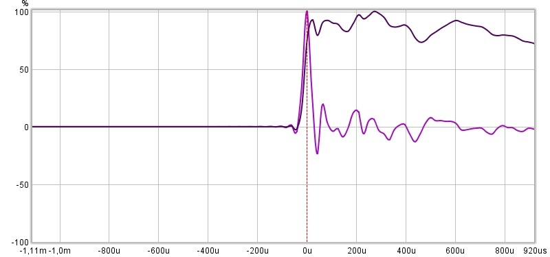

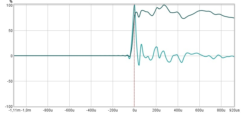

Κρουστική και μεταβατική απόκριση:
Αριστερό:
Δεξί:
Παρατηρείται η βηματική απόκριση σε τονισμένη καμπύλη ν'απεικονίζεται με αυτόν τον τρόπο πιστότερα,ως ευθεία γραμμή πριν το συμβάν που στο χρονικό σημείο μηδέν τείνει να μεταβεί ακαριαία στην μέγιστη τιμή χωρίς να το πετυχαίνει εντελώς.
