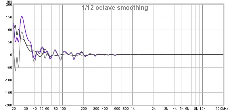

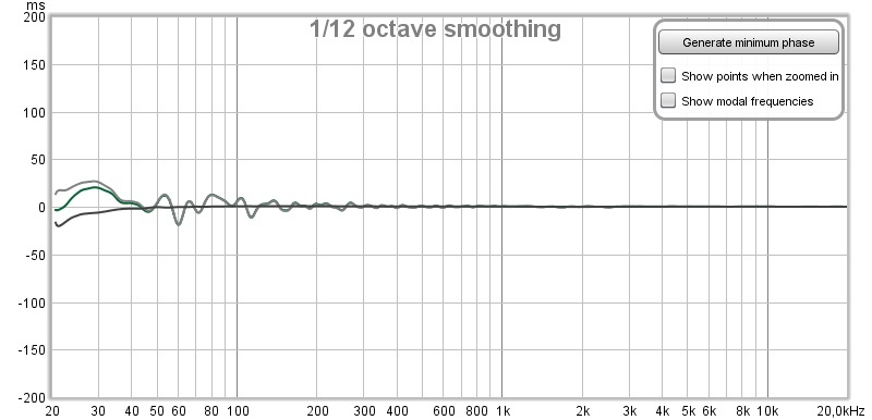

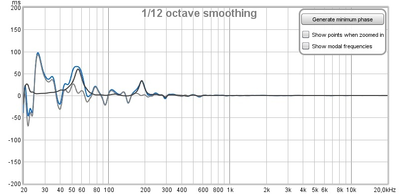

Εν τω μεταξύ ας δούμε και το group delay (γκρίζα γραμμή η ελάχιστη φάση και μαύρη η υπερβάλλουσα) :
Αριστερό:
Δεξί:
Παρατηρούμε ότι οι άρσεις για τη φασική διόρθωση στη ζώνη της πρώτης οκτάβας έχουν χειροτερέψει το group delay σε σχέση με την ιδεώδη κατάσταση,όμως η εκτός ικανοποιητικών ορίων απόκλιση ακόμα και τότε θα υφίσταται κάτω από ύψος 30Hz,δηλαδή σε ζώνη όπου θα υποχωρεί η ωφέλιμη απόκριση στο εξεταζόμενο setup.;)
Η συμψηφιστική δράση κατά τον συνδυασμό των δύο καναλιών μαζί με την κατάπνιξη επιπτώσεων από αντήχηση μέσα στο επιλεγμένο χρονικό παράθυρο της διόρθωσης αντικατοπτρίζονται στο waterfal και το spectrogram για τη διορθωμένη ενιαία οντότητα και αποκλειστικά - εννοείται - για το sweet spot :

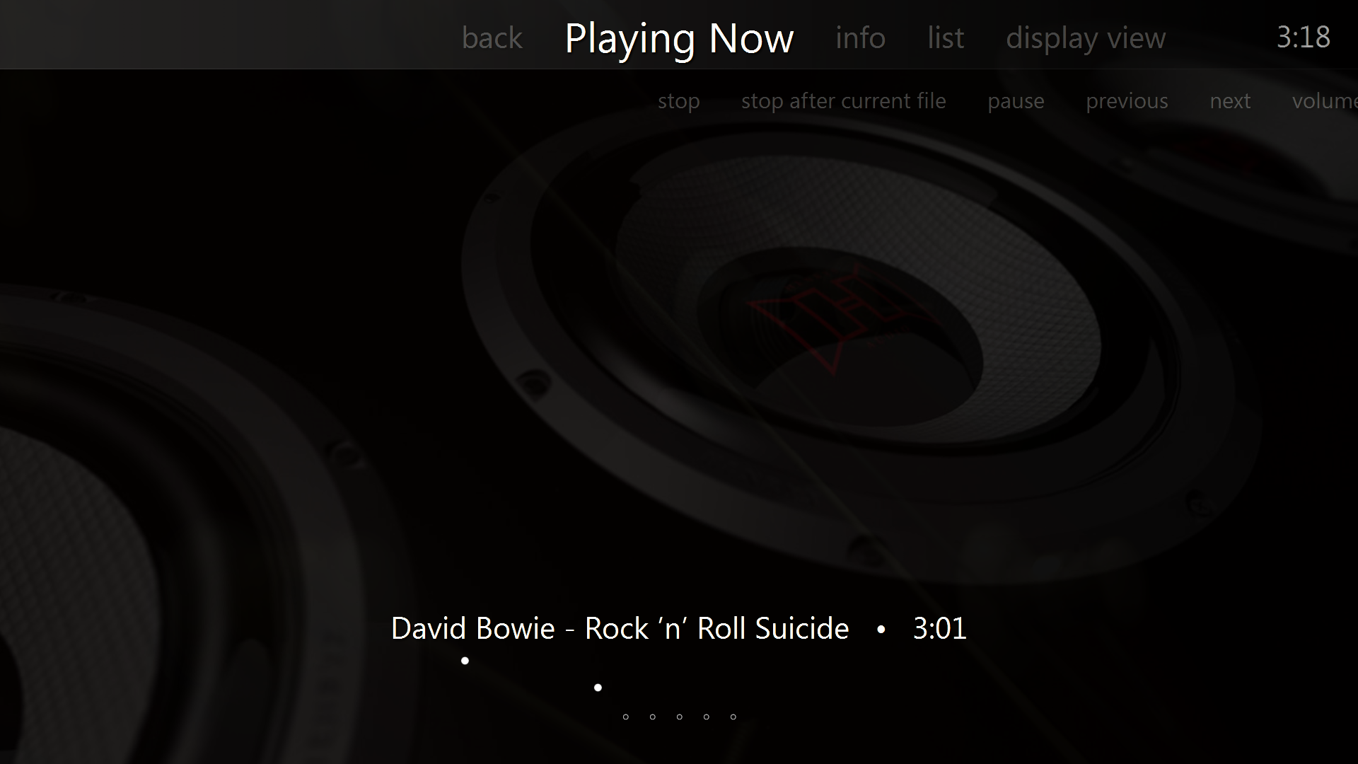

Επιστροφή στις ακροάσεις...Έχοντας πλέον ως απόδοση αναφοράς τη διορθωμένη με την πρώτη μέθοδο,επόμενο βήμα η αξιολόγηση για το αποτέλεσμα της δεύτερης.
Το ανωτέρω είναι ένα ιδιαίτερο κομμάτι που ξεκινά με την αριστοκρατική φινέτσα ενός κλασσικού chanson για να κλιμακωθεί μέχρι το τέλος σε φαντασμαγορική υπέρβαση από τον αείμνηστο καλλιτέχνη.
Μαζί με την ολική τακτοποίηση στην οργανική διαστρωμάτωση ο David Bowie παρουσιάζεται ελάχιστα απόμακρος σε σχέση με την οικεία απόδοση της ερμηνείας του.Σαν να έκλινε περισσότερο προς αποκαρδιωμένο ύφος της αποδομημένης από το κοινό persona αντί στην εμψυχωτική αναγέννηση του επιλόγου.
Παρεμφερείς εντυπώσεις εξάγονται και κατά την επανάληψη κομματιών από την προηγούμενη δοκιμή. Με player τόσο JRiver Media όσο και Foobar.Σα να εκδηλώνεται ένα άτυπο...DSP suicide.
Μήπως λοιπόν έτσι ξεπροβάλλει το γρέζι το ψηφιακό και ύπουλο που σιχαίνεται κάθε σεβαστός ακροαματικόφιλος;

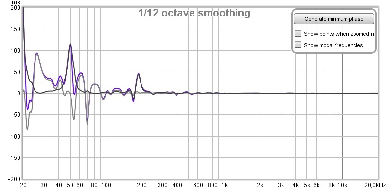

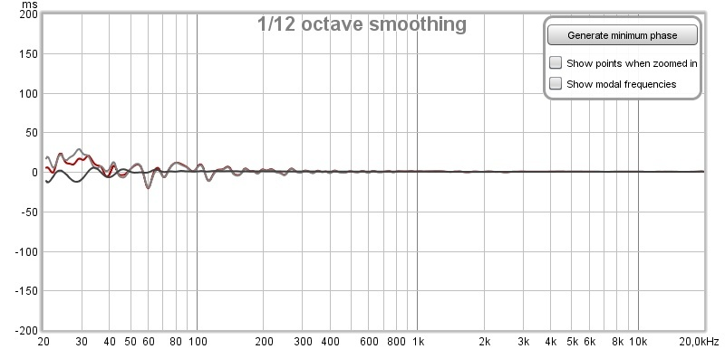

Μια ματιά στα ανανεωμένα group delay :
Αριστερό:
Οι στενές κορυφώσεις υπερβάλλοντος group delay στα 50 και 190 Hz αντιστοίχως ήταν αναμενόμενες αφού κάθε επέμβαση για την κάθοδό τους ενέπλεκε σε βαθμό κατάχρησης πολλαπλές κοντινές ζώνες οδηγώντας σε φαινόμενα υπερδιόρθωσης.
Δεξί:
Τα ίδια ισχύουν και στο δεξί,με την ομοιογενή κατανομή ανάμεσα στα δύο κανάλια να είναι κι εκείνη με τη σειρά της προσχεδιασμένη.
Κατά τα άλλα,υποδειγματική συμπεριφορά.

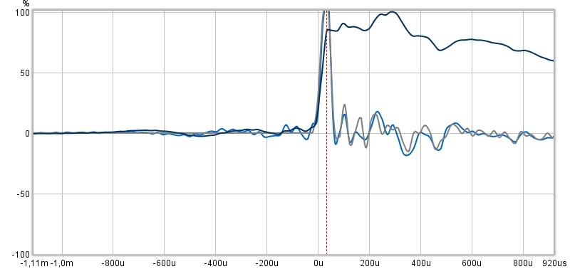

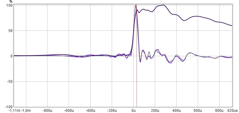

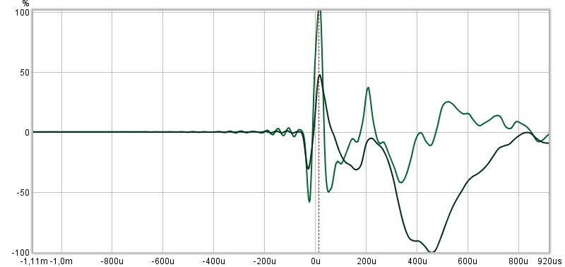

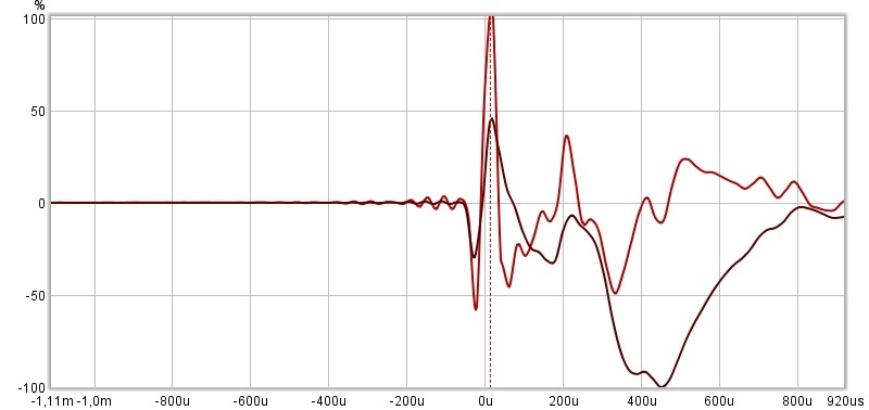

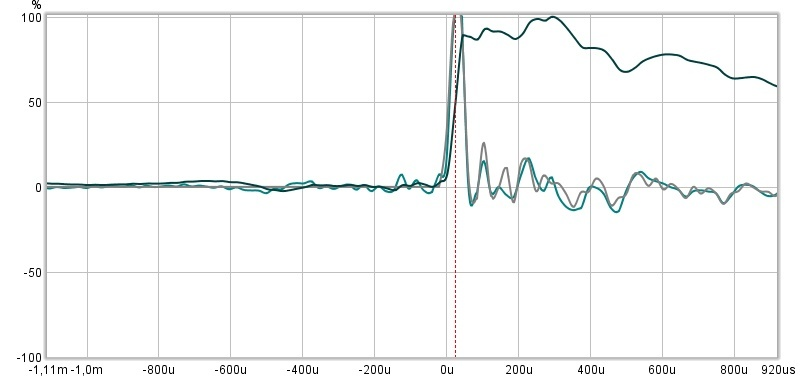

Για λόγους αρχείου,ας δούμε και τις κρουστικές και βηματικές(τονισμένη καμπύλη) αποκρίσεις από την εξεταζόμενη ενιαία οντότητα και πάνω στο ίδιο sweet spot προτού να εφαρμοζόταν οποιαδήποτε διορθωτική επέμβαση.
Αριστερό:
Δεξί:
Παρατηρούμε επίσης το βαθμό ομοιότητας μεταξύ των καναλιών ακόμα και υπό αδιόρθωτη κατάσταση που είναι ενδεικτικός του μελετημένου στησίματος για το setup.

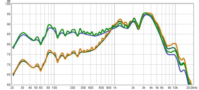

Και η ακροαματική εκτίμηση...
Όσο περισσότερα θα είχαν να ειπωθούν,τόσο μεγαλύτερη θα φάνταζε και η αμφιβολία.Εδώ όμως δεν υπάρχει η παραμικρή.Το διορθωμένο setup ακούγεται σαν...κεραυνός στο μπουκάλι,δηλαδή καταιγιστικό αλλά πλήρως ελεγχόμενο.Τα ηχεία παντελώς εξαφανισμένα με την ηχητική σκηνή εξελισσόμενη σε βάθος αλλά και ανεπτυγμένη ανάλογα με το περιεχόμενο δεδομένου κομματιού και πιο έξω από τις θέσεις των ηχείων.
Οι φασικές ευθυγραμμίσεις στις πρώτες οκτάβες κρατούν υπό εντατική παρακολούθηση συχνότητες ύποπτες από την ηλεκτρομηχανική συμπεριφορά του bass reflex στα sub.Ακούγεται ευχάριστα κι εκτός δωματίου.Αλλά στο ίδιο το δωμάτιο η βέλτιστη απόδοση ισχύει εντός ακτίνας 50 εκατοστών περίπου γύρω από το sweet spot ως κέντρο του νοητού κύκλου.Για μια ηχητική αλυσίδα με τόσο προσιτούς κρίκους η απόδοση παραπέμπει σε πολύ ακριβότερα monitor setup...

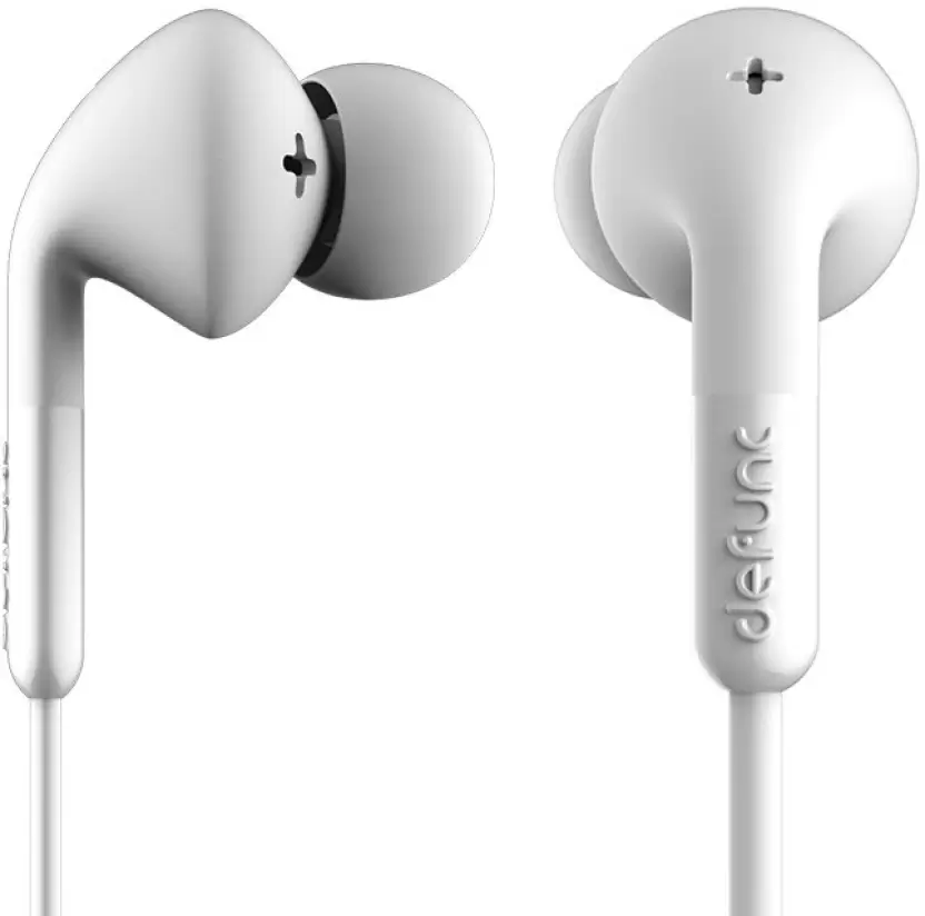

Άρα λοιπόν αντί για planar magnetic over ear ακουστικά,θα πάρουμε ως δοκίμιο ένα ζεύγος ΄΄ψείρες του συρμού΄΄ όπως θα λεγόταν οδηγούμενα απευθείας από την έξοδο ακουστικών ενός συνηθισμένου ultrabook.
Το εν λόγω αξεσουάρ μάλιστα δεν χρησιμοποιείται τακτικά λόγω φτωχής απόδοσης και κρατιέται μονίμως σε ταξιδιωτικό σάκο ως λύση έκτακτης ανάγκης.

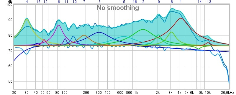

Στοιχεία που εξυπηρετούν τη συγκεκριμένη απόπειρα είναι ότι ελέω in-ear αρχιτεκτονικής δεν απαιτείται χαρτογράφηση εξατομικευμένων HRTF ,ενώ χάρη στο μονό μεγαφωνάκι και τον περιορισμό στις διαστάσεις ενιαίας οντότητας έχουμε ν'αντιμετωπίσουμε μηδαμινές ποσότητες group delay με το σύνολο να υπάγεται - με εξαίρεση τις δύο πρώτες οκτάβες - σε ζώνη ελάχιστης φάσης.
Αριστερό:
Δεξί:

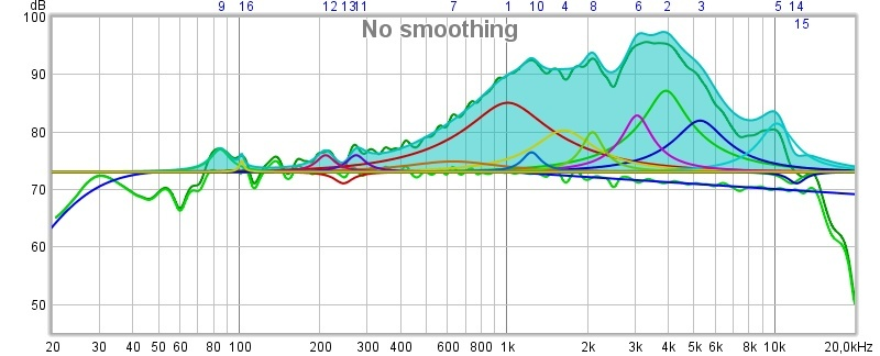

Με βάση τα ανωτέρω,το σχέδιο προβλέπει δυνατότητα για τις απαιτούμενες ισοσταθμίσεις απόκρισης άνω των 100 Hz και καμία τόνωση απόκρισης κάτω από αυτή τη συχνότητα.Για την εξίσωση δε της προβληματικής διαφοράς μεταξύ των δύο καναλιών θα επιλεγεί σχετικά χαμηλή στάθμη ως προς την κοινή καμπύλη-στόχο ,κατά τρόπον ώστε η ανυψωμένη ζώνη από το δεξί κανάλι να υποστεί εκτεταμένες ταπεινώσεις για να ισοσταθμιζόταν με τη μειωμένη απόκριση του αριστερού.
Η καμπύλη-στόχος επιλέγεται χωρίς άνοδο στις πρώτες οκτάβες για ν'αποφευχθεί περαιτέρω καταπόνηση στο σύστημα που θα επέφερε ακόμα μεγαλύτερη κάθοδο στη στάθμη-στόχο και το βαθμό επέμβασης από τα φίλτρα.
Η δε κατωφερής κλίση της άνω από τα 1000Hz είναι 0,9 dB / οκτάβα.
Τίθεται επιπλέον περιορισμός των τοπικών τονώσεων σε στάθμη το πολύ κατά 2dB.γεγονός που συνεπάγεται ότι οι επεμβάσεις δεν αναμένεται να επεκταθούν σε συχνότητα ανώτερη των 15KHz,όπου θα αφεθεί απείρακτη η υποχώρηση στην απόκριση.Ο συμβιβασμός κρίθηκε αναγκαίος,αφού απόπειρες τόνωσης για πλήρη προσομοίωση της καμπύλης-στόχου στα άκρα του φάσματος είχαν παρενέργειες πάνω στη διορθωμένη κρουστική απόκριση και το ακροαματικόν αποτέλεσμα.
Προφίλ για τα φίλτρα ισοστάθμισης :
Αριστερό:
Δεξί:
