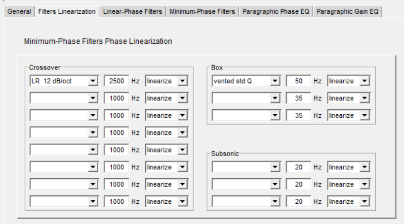

Tο βασικό πλεονέκτημα του Rephase είναι η διόρθωση το φάσης, το οποίο μπορεί να γίνει και χωρίς καθόλου μετρήσεις.
Αν κάποιος δεν ενδιαφέρεται για την διόρθωση φάσης, αλλά μόνο για room correction, τότε το "DRC designer" είναι πολύ ποιο εύχρηστο (επίσης δωρεάν).
zakman35
1.985
4.008
Και ένα παράδειγμα διόρθωσης φάσης χωρίς μετρήσεις. Αρκεί να γνωρίζουμε το σημείο και τον τύπο του κρος που έχουν τα ηχεία, (παθητικά ή και ενεργά). Το ίδιο μπορεί να γίνει και για το σημείο συντονισμού του bass reflex.

H ανωτέρω διαδικασία από το menu του rePhase έχει ήδη περιγραφεί,εκτελεστεί από μόνη της κι έχει διαπιστωθεί πως δεν επαρκεί για την εδώ εξεταζόμενη περίπτωση,αφού απλώς διορθώνει τις εγγενείς αποκλίσεις φάσης από τα ίδια τα ηχεία χωρίς να συμπεριλάμβανε την επίδραση από τη χωροταξία.
Και μια παρατήρηση:Ορθώς εκτελείται ευθυγράμμιση σε εμπλεκόμενες διατάξεις bass reflex,αλλά δεν συστήνεται να γινόταν κάτι ανάλογο σε σφραγισμένες καμπίνες,διότι η επέμβαση στην εγγενή συμπεριφορά αυτών των συστημάτων πάνω στη ζώνη του θεμελιώδους συντονισμού τους οδηγεί σε αφύσικα ακροαματικά αποτελέσματα.
Ενδιαφέρον βεβαίως θα ήταν να παρουσιαζόταν λεπτομερής περιγραφή με αποτελέσματα δοκιμής από τη δική σου εναλλακτική μέθοδο.
Η πλήρης επεξεργασία από το rePhase μπορεί να διορθώσει ακόμα και αναστροφές φάσης που θα εκτελούσε κάποιος από τους κρίκους μέσα στην αλυσίδα.

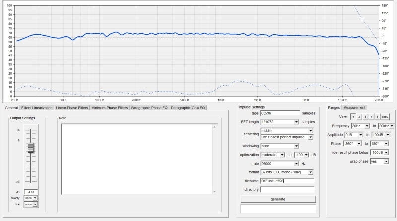

Οι διορθωμένες αποκρίσεις από το rePhase
Αριστερό:
Δεξί:

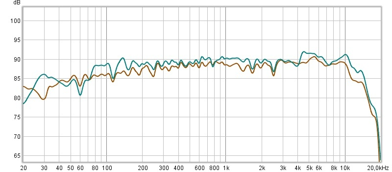

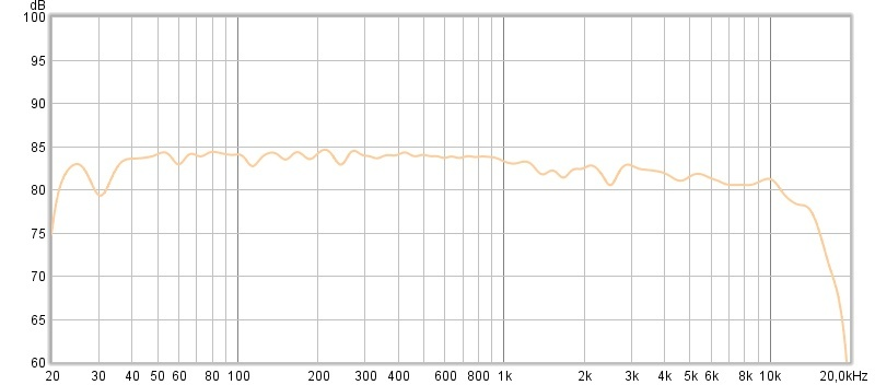

Η συνδυασμένη απόκριση πλάτους από την εισαγωγή των αποτελεσμάτων σε περιβάλλον REW.Δεν τοποθετούνται στη συγκεκριμένη τα επιμέρους κανάλια,αφού ούτως ή άλλως χρησιμοποιούνται κατά τις ακροάσεις γενναίες δόσεις crossfeed

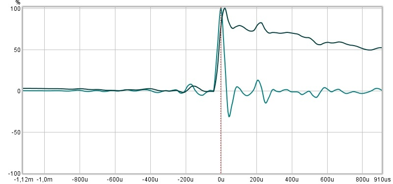

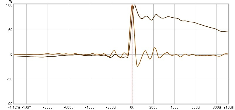

Οι επιμέρους Κρουστικές Αποκρίσεις:
Αριστερό:
Σημειωτέον ότι έχει γίνει και υπέρθεση με την ιδεώδη συνθήκη ελάχιστης φάσης για το αριστερό κανάλι (γκρίζα καμπύλη όπου δεν υπάρχει απόλυτη ταύτιση).Βλέπουμε επίσης πόσο δύσκολη γίνεται η απόδοση πλήρως τακτοποιημένης ΚΑ σε περιπτώσεις όπου η αυθεντική απόκριση βρίσκεται σε πλήρη...ακαταστασία.
Ομοίως και για το Δεξί κανάλι:

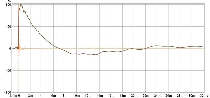

Η διορθωμένη βηματική απόκριση δοσμένη με την κλασσική αναπαράσταση για το συνδυασμό των καναλιών.
Τα εξεταζόμενα ακουστικά κόστιζαν 16 ευρά...Πόσοι όμως δεν θα χρειάζονταν τέτοιο βήμα με τη σχετική απόσβεση και από πανάκριβα ηχεία; :sneaky:
Δεν έχει ολοκληρωθεί ακόμη η διεργασία.Κύριος σκοπός της συγκεκριμένης διορθωτικής επέμβασης δεν θα ήταν τόσο η ακρόαση εξειδικευμένων ηχητικών αρχείων,όσο η συμβατική παρακολούθηση οπτικοακουστικού υλικού από διαδικτυακές τοποθεσίες.Κάτι τέτοιο βεβαίως γεννά την ανάγκη για μια μηχανή συνέλιξης ανεξάρτητη από συγκεκριμένους αναπαραγωγούς,η οποία να ενεργούσε σε ολόκληρη την αλυσίδα από το λειτουργικό σύστημα του υπολογιστή.

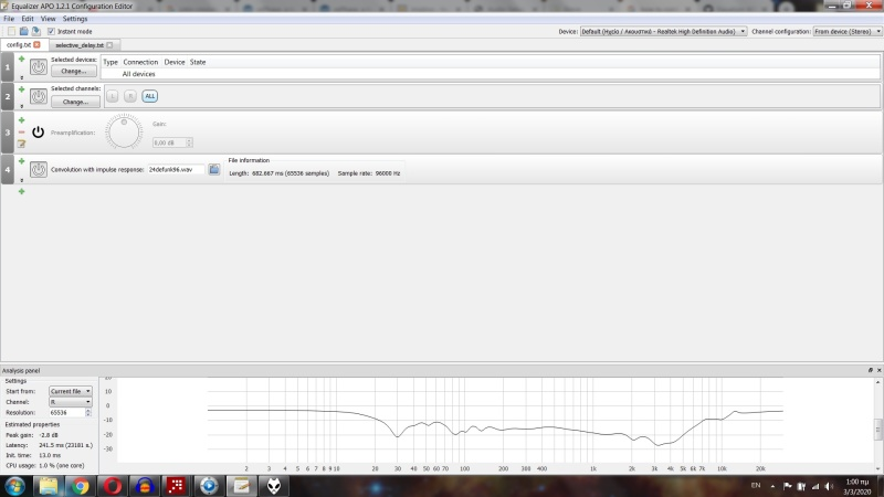

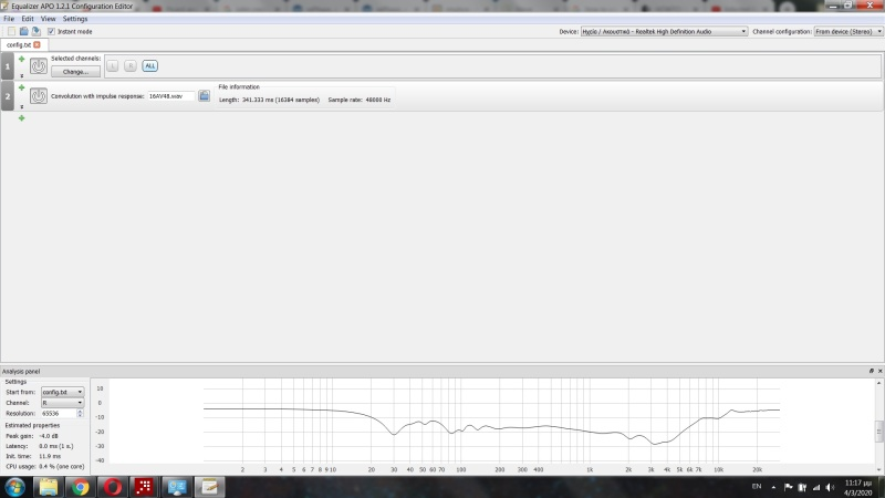

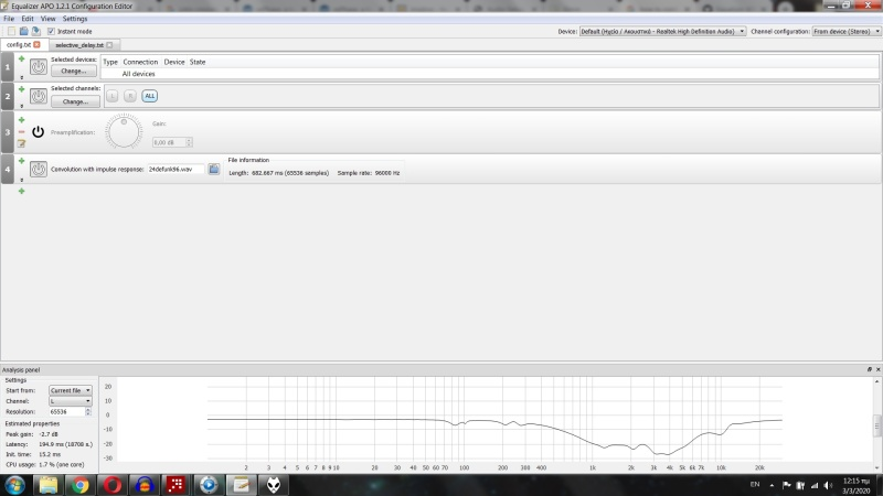

Κι εφόσον μένουμε σε περιβάλλον Windows,έρχεται το γνωστό APO Equalizer να ικανοποιήσει την ανάγκη.
Στο configuration editor μπορούμε ν'ανοίξουμε ενδεικτικά γραμμή εντολών για τις εμπλεκόμενες συσκευές αναπαραγωγής-σύλληψης,τα κανάλια,στάθμη εξασθενητή για να έλεγχε περιπτώσεις υπερφόρτωσης από σήματα και φυσικά τη μηχανή συνέλιξης στην οποία θα φορτωθεί το διαμορφωμένο από πριν stereo διορθωτικό αρχείο.

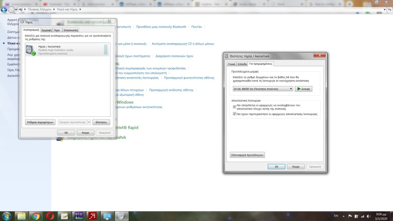

Εδώ απαιτείται προσοχή η ανάλυση του αρχείου που φορτώνεται να ταυτίζεται με την επιλεγμένη δειγματοληψία για τον ήχο λειτουργίας του υπολογιστή,λ.χ. 96KHz στην απεικονιζόμενη περίπτωση:
Η μεσολάβηση του APO συνεπάγεται τις λιγότερες διατυπώσεις ώστε να μετρούσαμε εφόσον κρινόταν σκόπιμο και τις ήδη διορθωμένες αποκρίσεις σε δεδομένο setup.Υπό την προϋπόθεση να ήμαστε απολύτως σίγουροι για την πιστή αναπαραγωγή των συνθηκών και αποστάσεων που επικρατούσαν κατά την εναρκτήρια μετρητική συνεδρία και με επιλεγμένη δειγματοληψία λειτουργίας τα 16bit/48KHz που ανταποκρίνονται στην τυπική ανάλυση του REW...
Επόμενο σημείο προσοχής η ελαχιστοποίηση στο πλήθος των taps που θα συνθέσουν τη διορθωτική κρουστική απόκριση,ούτως ώστε να προκύπτει χαμηλή και μη αισθητή τιμή αργοπορίας (latency) ως προς το ηχητικό κομμάτι των υπό παρακολούθηση video.Το πλήθος των taps στη συγκεκριμένη εφαρμογή δοκιμάζεται σε ακέραια πολλαπλάσια της τιμής 4096.Για συχνότητα δειγματοληψίας 48KHz επαρκεί λ.χ. πλήθος 16384 με συνεπαγόμενη αργοπορία γύρω στα 80 msec.

Όσο ανέρχονται ο βαθμός ακουστικής φροντίδας και η ισορροπία κατά την εγκατάσταση σε δεδομένο χώρο και κατέρχεται η διάσταση στο στερεοφωνικό τρίγωνο,αυξάνεται η προσέγγιση στη μηδενική φάση που θα έκανε από μόνη της η ευθυγράμμιση των φίλτρων.
Εάν δε παρατηρούνται κι εκτεταμένες ευθείες παράλληλες προς τον μηδενικό οριζόντιο άξονα αλλά σε ύψη διαφοράς κατά 180 μοίρες,αυτό πιθανότατα σημαίνει ότι κάποιος ηλεκτρονικός κρίκος της αλυσίδας θα αναστρέφει τη φάση στο σήμα που διέρχεται από εκείνον.
Εάν πάλι δεν θα γνωρίζαμε εκ των προτέρων συχνότητες και κυρίως κλίσεις στα σημεία κρος,εξετάζουμε στο παράθυρο του rePhase τα σημεία στην συμψηφισμένη φασική απόκριση όπου θα επικρατούσαν απότομες μεταπτώσεις και τις αντίστοιχες κλίσεις.

Ιδού οι μετρημένες σε πραγματικές συνθήκες και διορθωμένες πλέον αποκρίσεις από το REW από την έξοδο ακουστικών με τη μεσολάβηση της συνέλιξης που παρέχει το APO Equalizer για τα επιμέρους κανάλια (αριστερό πράσινη καμπύλη δεξί καφετιά)

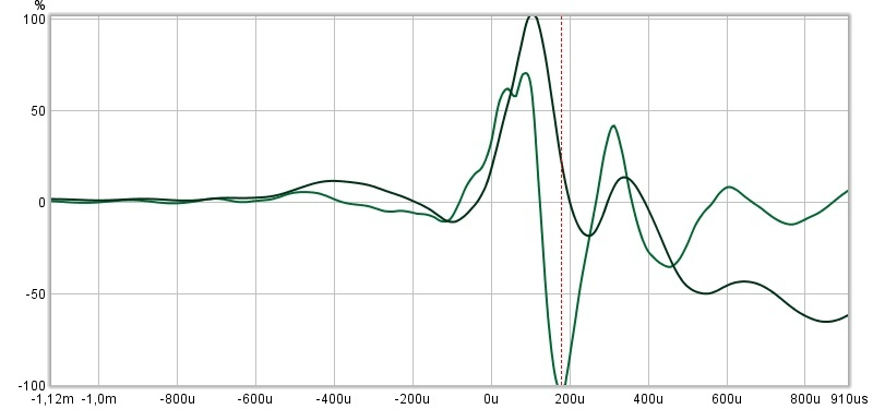

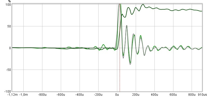

Και οι αντίστοιχες διορθωμένες κρουστικές αποκρίσεις κατά την πραγματική μέτρηση υπό τις ίδιες συνθήκες:
Αριστερό κανάλι:
Δεξί:

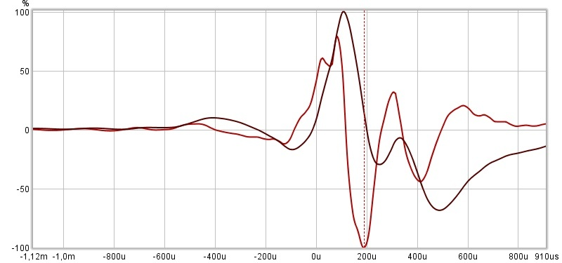

Ας δούμε και τις αντίστοιχες αδιόρθωτες καταστάσεις:
Αριστερό:
Δεξί:

Πάντως και διορθωμένα χάλια παίζουν κρίνοντας από την απόκριση. Ο στόχος της βελτίωσης όμως επετεύχθει. :drinks:

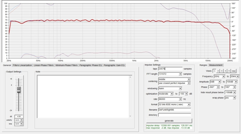

Πόσα taps χρησιμοποίησες?
18.046
60.009
Εναλλακτικά 16384 ή 12288 για τις χαμηλότερες αναλύσεις (16-24 υπό δειγματοληψία έως 48KHz) που με ενδιέφεραν για το τυπικό διαδικτυακό υλικό.
65536 για 24bit με 88200 & 96000 Hz και τέλος 131072 σε αναλύσεις 176400 & 192000 Hz.

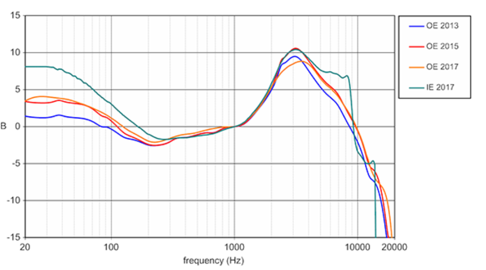

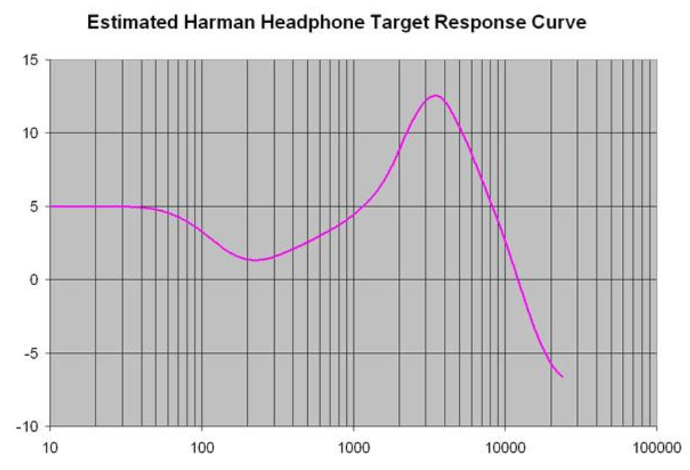

Δοκίμασε, αν θες και την Harman curve, γιατί τα ακουστικά θέλουν διαφορετική ισοστάθμιση.
Harman tweaks its headphone target response
18.046
60.009
Η αυθεντική ζυγοστάθμιση στη μετρημένη απόκριση των defunc music ήταν πιο κοντινή στο πρότυπο της Harman,όμως μου προξενούσε δυσάρεστες εντυπώσεις στα συγκεκριμένα τουλάχιστον.
Αυτό που θα μπορούσα να κάνω εναλλακτικώς,είναι να εφάρμοζα την ισοστάθμιση προς καμπύλη-στόχο μέχρι ύψος λ.χ. 1000 Hz -όπου ισχύει η ανισορροπία μεταξύ των δύο καναλιών - με καμία τόνωση στις πρώτες οκτάβες ειδικώς για τα συγκεκριμένα.Η πιστή προσαρμογή στην καμπύλη από τις μελέτες της Harman θα επιφυλασσόταν για τα ΄΄καλά΄΄ ακουστικά μου (Audeze & Stax)
