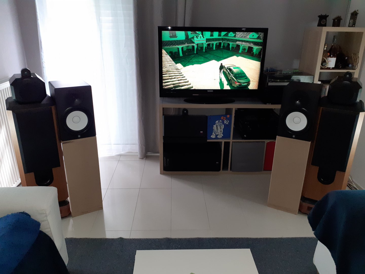

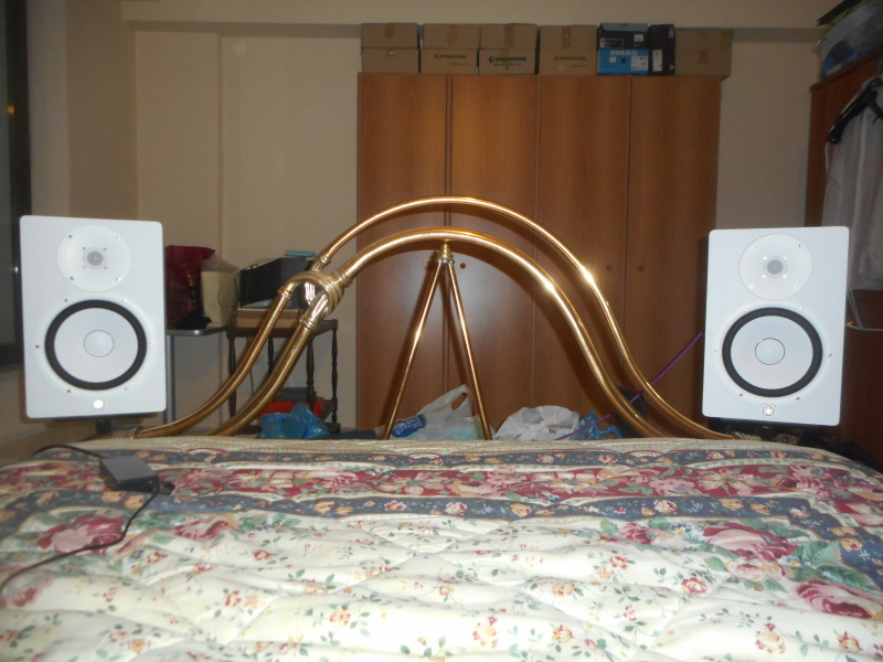

Τα ηχεία που χρησιμοποιήθηκαν σε αυτή τη φάση είναι τα γνωστά μόνιτορ Yamaha HS8 που είχαν εκτεθεί σε παρελθόν νήμα.
Επειδή όμως οι όροι διευθέτησης έχουν γίνει λιγότερο χαλαροί,καταρχάς προσέγγισαν σε τοίχωμα και υπολογίστηκαν οι αποστάσεις από όλα τα όμορα τοιχώματα όπως και η χωροταξία για τη νέα θέση ακρόασης με στόχο τις μικρότερες διακυμάνσεις κατά την απόκριση πάνω στην τελευταία.
Αυτό σημαίνει ότι έγινε και μετακίνηση του κρεβατιού με σύσταση νέου στερεοφωνικού τριγώνου που είχε πλευρά 1,75 μέτρων,κοντά στο επιτρεπτό όριο για 8ιντσους δορυφόρους δεχόμενους πλήρες φάσμα.
Επειδή όμως ήταν επιθυμητό να διατηρηθούν σπουδαίες διαστάσεις στη στερεοφωνική απεικόνιση παρά την προσέγγιση των ηχείων σε τοίχωμα,εγκαταστάθηκαν και αυτοσχέδιες διαχυτικές διατάξεις με ό,τι υλικά ήταν εκείνες τις στιγμές διαθέσιμα (σα να λέμε Do it like...Yiannnis) :

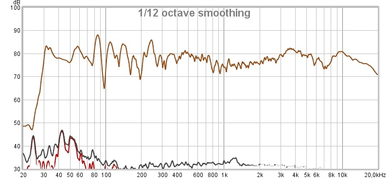

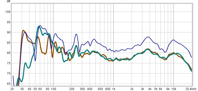

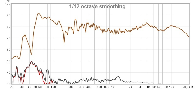

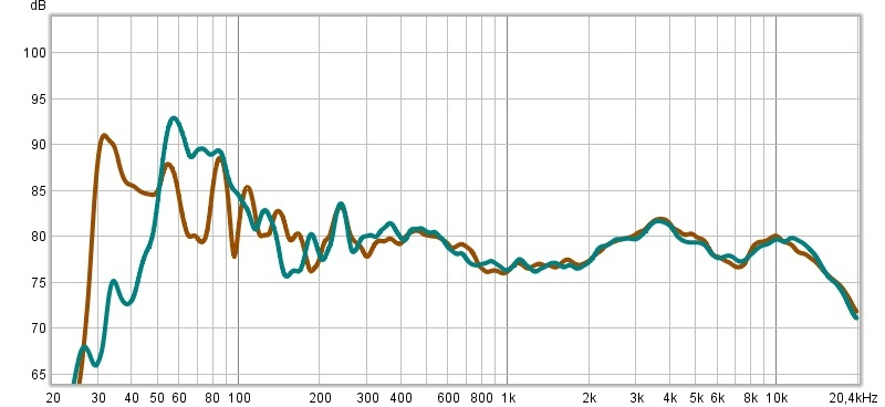

Ιδού λοιπόν οι καμπύλες για το μέσο όρο αποκρίσεων από την οικεία μετρητική διαδικασία σε αριστερό(κόκκινη) και δεξί κανάλι (πράσινη)
Θα δούμε στη συνέχεια πόσο...φιλόδοξοι μπορούν να γίνουν ποιοτικοί και προσιτοί δορυφόροι υπό τις δεδομένες μετρήσεις
58.710
144.641
Τη διαφορά των 2 στους 30-35 κύκλους θα την εξηγήσεις;
Μιλάμε για δεκαπέντε ντεσιμπέλ.
Το ένα ηχείο ζει μέχρι τους 30, το άλλο ψοφάει από τους 60...
Εντάξει, εγώ τα βλέπω τα ζιγκ ζαγκ του πρώτου, αλλά δώσε στον κόσμο πληροφορίες, είναι πολύ διδακτική η διαφορά.
μπας και ειχε απλωμενο το ενα το ποδι??

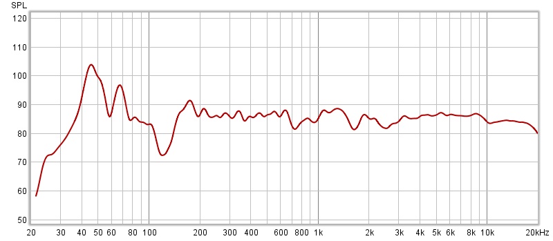

Όπως είχα προειπεί,η συγκεκριμένη εγκατάσταση θα χαρακτηριζόταν και από ασυμμετρία αποστάσεων ως προς τα πλευρικά τοιχώματα.Οι διαχυτικές διατάξεις βοηθούν στην αποσόβηση επιπτώσεων στις ανώτερες οκτάβες,αλλά όχι στις πρώτες,αφού επικρατούν ιδιορρυθμοί δωματίου και υποχωρήσεις ελέω SBIR - όχι βεβαίως από το οπίσθιο στα ηχεία τοίχωμα που είναι υπολογισμένο να έχει τα αντίστοιχα φαινόμενα στη ζώνη 150-200 Hz .Επιδεικνύεται έτσι ολοφάνερα η ανάγκη για συμμετρικές χωροταξίες και κατάλληλα ενσωματωμένα sub στα setup.
Επελέγη μολαταύτα ένα σχέδιο δράσης που αντιπαρέρχεται εκμεταλλευόμενο την εμφανιζόμενη διαφορά.Υπόψιν ότι εδώ είναι τα κύρια ηχεία που θα υποκαθιστούσαν την τοποθέτηση και απόκριση σε...sub.Με τον χωρικό εντοπισμό για την πηγή μέχρι 90 Hz περίπου να παραμένει ασαφής.
18.046
60.009

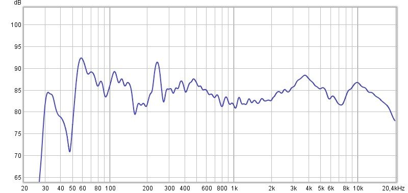

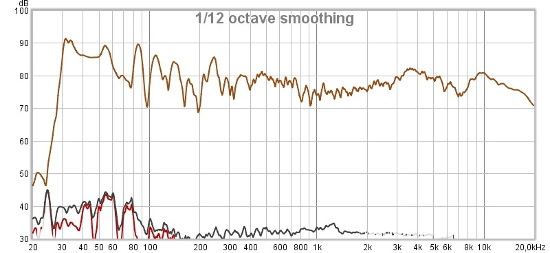

Η μπλε καμπύλη αντιπροσωπεύει την πραγματική απόκριση πλάτους στο sweet spot με τα δύο κανάλια εκπέμποντα ταυτόχρονα...
Παρατηρούμε βεβαίως τις διαδοχικές κορυφές,αλλά το κατώτερο βάραθρο της καμπύλης στα 50 Hz περίπου βρίσκεται σε στάθμη ισοδύναμη με το πλάτος απόκρισης μεταξύ 1000-2000 Hz.Και αυτό σημαίνει ότι οι κορυφώσεις γίνεται ν'αντιμετωπιστούν με ιδιαίτερη - βλέπε χειροκίνητη - διαδικασία ισοστάθμισης για καθένα κανάλι ξεχωριστά και παράλληλη επιλογή για την καμπύλη-στόχο σε στάθμη 77dB. :)
Αυτό δεν είναι θέμα. Είναι αξίωμα.
Υποθέτω ότι μιλάς για κρος στους 90-100 ή και 110, και επιστροφή μονοφωνικά στις 2 πηγές, ώστε το άθροισμα να είναι σωστό, ασχέτως του τι παίζει κάθε πηγή, εκμεταλλευόμενος το αξίωμα.

Μπορούμε να προβλέψουμε, έστω και στο περίπου, που οφείλεται η τρύπα στους 150 κύκλους? Έχω ακριβώς το ίδιο πρόβλημα, τρύπα στους 120 και μόνο στο αριστερό κανάλι, λόγω ασυμμετρίας χώρου προφανώς.
Τις κορυφές τις φτιάχνει η ισοστάθμιση, στις χαράδρες όμως δυσκολεύεται.
Να δούμε αν παίζει ακύρωση λόγω φυσικών προβλημάτων του χώρου στους 50Hz
Edit Ωπα
Μηπως ειναι ported τα ηχεία ?

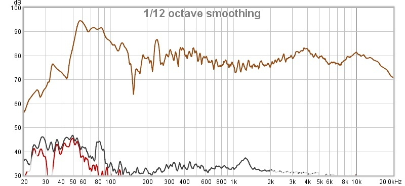

To smoothing είναι σταθερά 1/12 octave.Υπό τη γνωστή ψυχοακουστική εξομάλυνση λαμβάνουν την εξής μορφή:
Παρήγορο είναι ότι εμφανίζεται κατά την προσέγγιση στο τοίχωμα διαχειρίσιμη ενέργεια άνω των 30 Hz)
Παραμόρφωση για αριστερό και δεξί κανάλι αντίστοιχα (κόκκινη κάτω η επικρατούσα δεύτερη αρμονική) :
Edit Ωπα

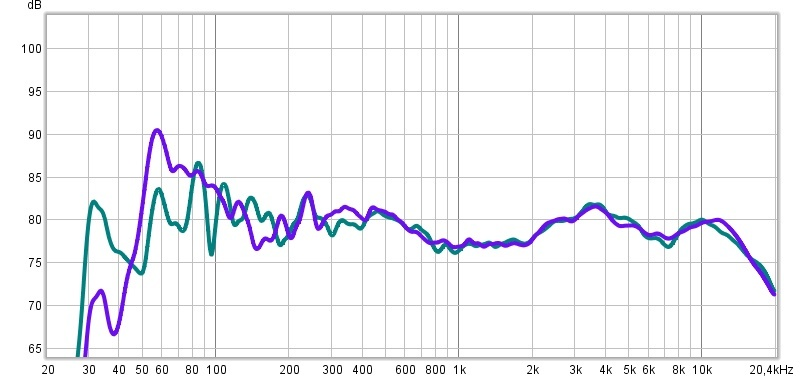

Και βέβαια είναι.Το δε περιθώριο στην απόσταση για την έξοδο του bass reflex από το τοίχωμα όπισθεν των ηχείων βρίσκεται μέσα σε ενδεδειγμένα όρια.Έχουν όμως μετρηθεί υπό τις ίδιες ακριβώς συνθήκες και με φραγή στις διατάξεις bass reflex:
Με τις αντίστοιχες τιμές παραμόρφωσης για τη σφραγισμένη αρχιτεκτονική::
Αριστερό:
Δεξί :
31.481
91.369
Μετρηση με φραγή L+R υπάρχει;
5.444
6.608
Δοκιμασες να αλλαξεις τα ηχεια δεξι αριστερο?
Σε καθε περιπτωση δε πρεπει να λησμονουμε και την αποσταση του μεγαφωνουν αποτο πατωμα... (100-200hz)
Oυτε και τη θεση ακροασης...εαν εισαι και σε νεκρη ζωνη .....συνδιαστικα με αλλα συνορα (εδω μπορει για το 50hz)...

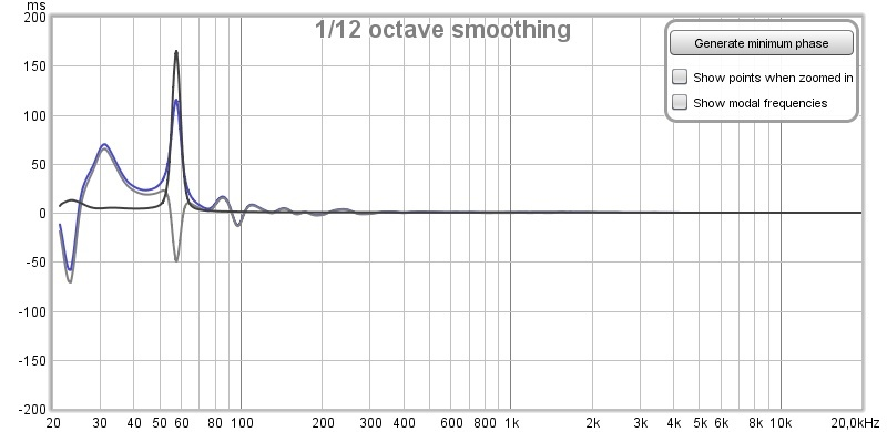

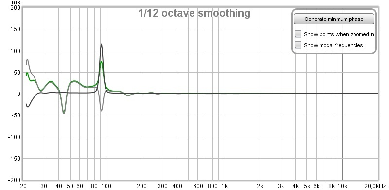

Οι ζώνες που έχουν πραγματικό πρόβλημα εμφανίζονται καλύτερα στα αντίστοιχα διαγράμματα group delay με τις μαύρες καμπύλες για την υπερβάλλουσα φάση:
Αριστερό:
Δεξί:
Η απουσία sub και συνοδών διαφορών ως προς την ενσωμάτωση με κύρια ηχεία στο πεδίο του χρόνου έχουν οδηγήσει σε εξαιρετική ομαλότητα ακόμα και στις πρώτες οκτάβες με εξαίρεση τις στενές υπερβάλλουσες ζώνες.Αυτές δεν πρόκειται να διορθωθούν,αφού κάθε απόπειρα επέμβασης κατέληγε σε φαινόμενα πρόωρων κωδωνισμών κατά τις δοκιμαστικές ακροάσεις.

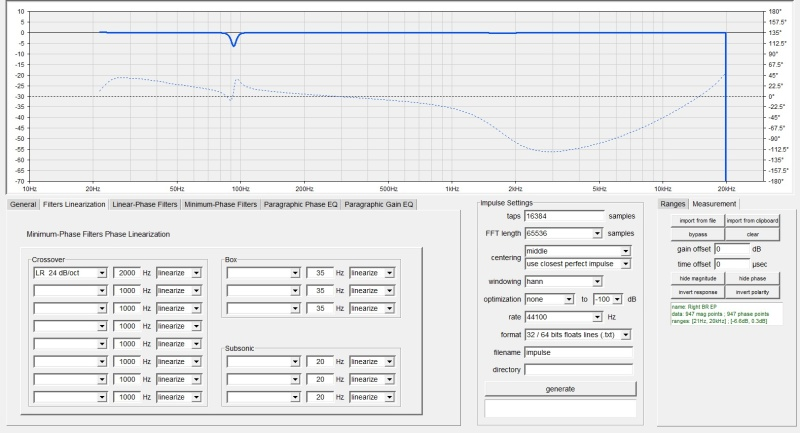

Τα διαγράμματα υπερβάλλουσας φάσης κατά την εισαγωγή της σε περιβάλλον rePhase:
Αριστερό:
Δεξί:

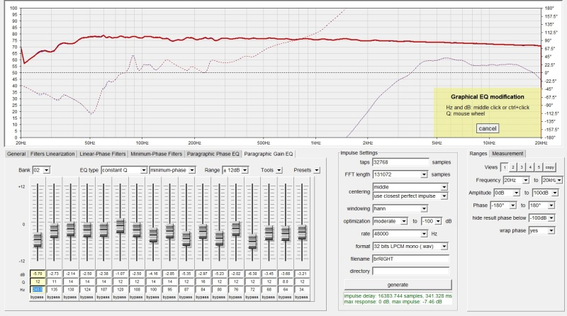

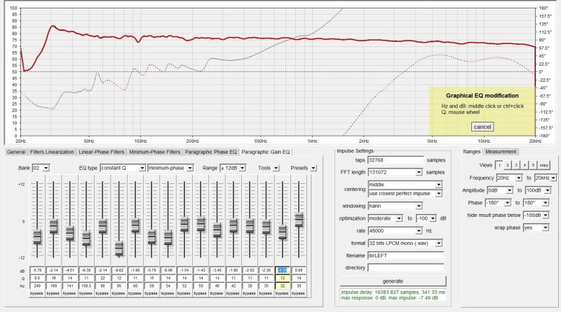

Παρατηρούμε ότι έγινε lineariztion μονάχα για το φίλτρο κρος μεταξύ mid/woofer και tweeter σε ύψος 2000 Hz.
Η σχετική εφαρμογή για το συντονισμό στην ανάκλαση χαμηλών και το υποηχητικό φίλτρο κατέληγε σε εντονότερες αποκλίσεις στην αντίστροφη πλευρά του οριζόντιου άξονα πάνω στις πρώτες οκτάβες,η ευθυγράμμιση των οποίων θα προκαλούσε φαινόμενα υπερβολικής διόρθωσης σύμφωνα με την εμπειρία που έχει αποκτηθεί πάνω στο χειρισμό των λογισμικών και τις συνοδές ακροάσεις.
Η τρέχουσα μορφή των καμπυλών ευθυγραμμίζεται άνετα με το μηδενικό οριζόντιο άξονα χάρη σε μικρές σχετικά επεμβάσεις από τη γνωστή ενότητα Paragraphic Phase EQ.
Αριστερό:
Δεξί:

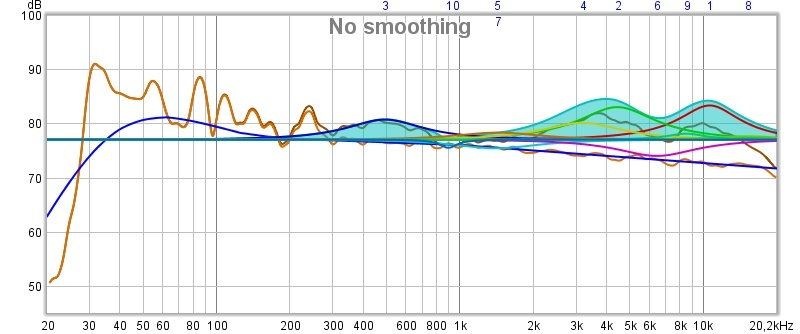

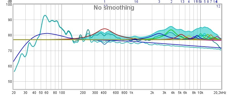

Προφίλ στα αυτοματοποιημένα από το REW φίλτρα ισοστάθμισης :
Αριστερό :
Δεξί :
Επελέγη ως καμπύλη αναφοράς μια εκδοχή της κλασσικής Harman αλλά για ηχεία Bass Limited με όριο τα 40 Hz.
Στάθμη-στόχος 77 dB.
Κρίθηκε σκόπιμο να εφαρμοστούν αυτοματοποιημένα φίλτρα ισοστάθμισης στη ζώνη 260 Hz - 20 KHz,ουσιαστικώς για την κλίση στις ανώτερες οκτάβες,αφού στη ζώνη των πρώτων οκτάβων θα γίνουν - με τη δέουσα υπομονή - χειροκίνητες επεμβάσεις από τον χρήστη.
