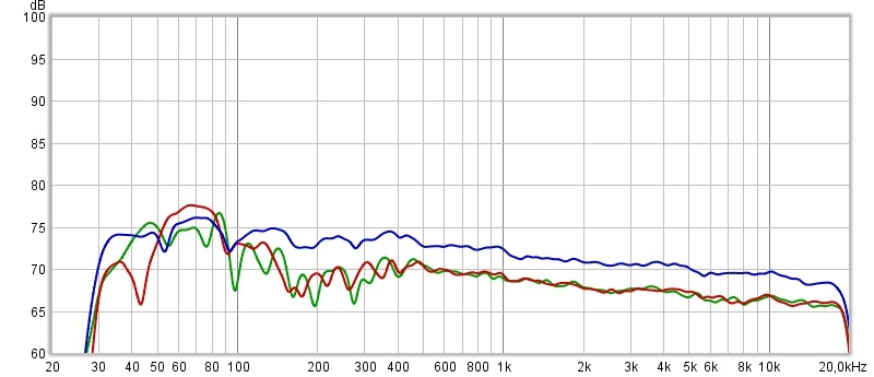

Επειδή βλέπω παρόμοια ακύρωση στο υποπολλαπλάσιο (60Hz) υποψιάζομαι πως εχει σχέση με την τοποθέτηση ηχείου σε σχέση με τα τοιχωματικά όρια (SBIR)
Να πω πως πρόκειται για το αριστερό κανάλι του οποίου η πρόσοψη βρίσκεται 65εκ από τον οπίσθιο και 85εκ από τον πλαϊνό τοίχο. Στο δεξί κανάλι δεν υπάρχει πλαϊνός τοίχος ενώ απέχει επίσης 65εκ από τον οπίσθιο. Τα πράγματα στο δεξί είναι σαφώς καλύτερα:
Πάλι έχω βύθιση στα 120hz αλλά είναι σαφώς μικρότερη και πιο πλατιά με αποτέλεσμα η ισοστάθμιση να είναι εύκολη.
Θεωρητικά τι πρέπει να κάνω για να εξομαλύνω το δεξί κανάλι?
31.165
90.751
Μετακίνησε το λίγο προς τον τοίχο, βαλτο στα 40 cm και ξαναμέτρα, απο περιέργεια.
Και απάντησε στο θέμα με το REW, ας μεταφέρουν αυτα εκεί οι μοντ να μην χαλάμε το θρεντ, ακούει κανείς;

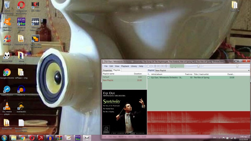

Stravinsky "The Rite of Spring" - Eji Oue / Minnesota Symphony Orchestra

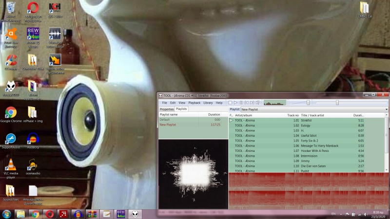

TOOL "AEnima"

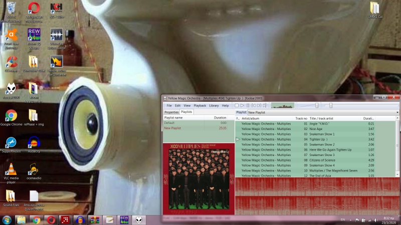

Yellow Magic Orchestra "Multiplies"
Υπό μέση συνεχόμενη στάθμη 75 dB περίπου στη θέση ακρόασης όλα ακούγονται τακτοποιημένα και διόλου... αποστειρωμένα.Αρμονική και ρυθμική ρευστότητα δεν αφήνουν καμία ενοχλητική επίγευση.
Το setup αποδίδει διαφορετικά σε συνάρτηση με τα χαρακτηριστικά των περιεχόμενων πληροφοριών σε καθένα album.Ακούγεται επίσης χωρίς να καταρρέει η ισορροπία και σε πληθώρα θέσεων μακριά από το sweet spot.
Απολαυστικές διαστάσεις στη στερεοφωνική σκηνή επί του sweet spot κι εκπληκτική αίσθηση βάθους.Αστραπιαίες πλέον οι δυναμικές αντιθέσεις με την ανάλυση στις μεσαίες οκτάβες να έχει ξεκαθαρίσει ακόμα περισσότερο.
Εντυπωσιακή η βελτίωση κατά την περιγραφή στις νότες του cello και τον κρουστικό αντίκτυπο σ'ένα album όπως εκείνο των Kairos που αναζωογονεί την ταλαιπωρημένη από τη συνήθεια και συμβάσεις υπόσταση των Jazz trio.

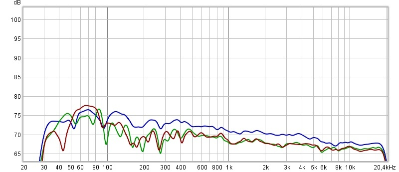

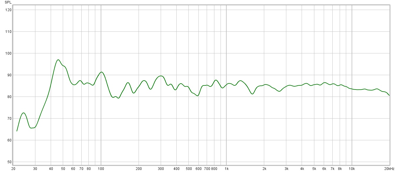

Οι διορθωμένες αποκρίσεις πλάτους με φραγή του bass reflex και smoothing 1/12 octzave.
Πράσινη καμπύλη αριστερό,κόκκινη δεξί και μπλε τα δυο εκπέμποντα μαζί.
Οι συγκεκριμένες μετρήσεις έχουν ληφθεί σε διαφορετικές συνεδρίες.

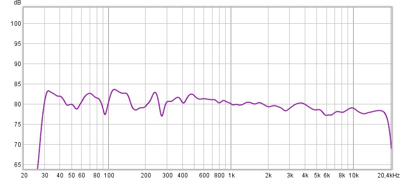

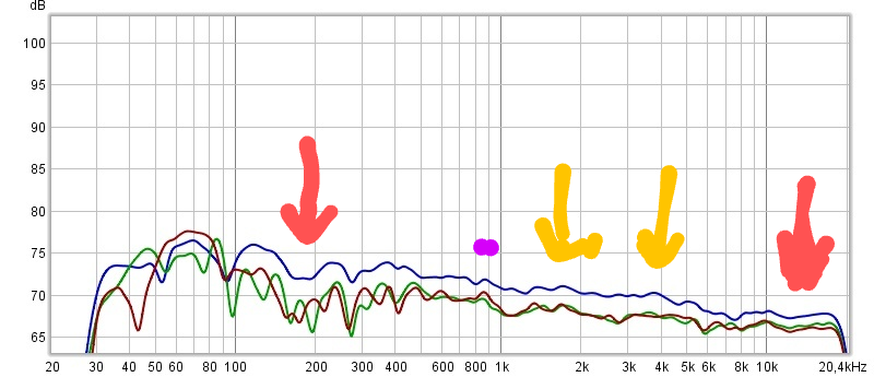

Ωραία.
Μερικές προτάσεις από μένα, προς δοκιμή.
Το κόκκινο βέλος στους 200 προτείνει πως χρειάζεται λίγη περισσότερη ενέργεια εκεί. Είναι φαρδύ, συμπίπτει και στα δύο ηχεία, θέλει λίγο θετικό gain να έρθει κάπως πιο ισορροπημένα.
Οι μωβ βούλες κοντά στο 1κ προτείνουν πολύ προσεκτικό σιδέρωμα της περιοχής. Η αποκρίσεις των 2 καναλιών ξεχωριστά, εκ πρώτης όψης δεν συμβαδίζουν με την συνολική απόκριση, θα περίμενα στη συνολική μια πτώση στον 1κ, που περιέργως δε τη βλέπω, πιθανό σφάλμα μέτρησης. Όπως και να'χει, αυτά τα σκαμπανεβάσματα των 2 καναλιών ξεχωριστά στους 800-1.3κ δε μου αρέσουν, θα ήθελα εκεί μια παύλα. Είναι περιοχή μεγάλης ευαισθησίας του αυτιού, θα το ακούσεις εύκολα όταν σιάξει.
Τα 2 κίτρινα βελάκια θέλουν λίγη πτώση ενέργειας. Το πρώτο κίτρινο, είναι σε στάθμη πάνω από τη στάθμη του 1κ, άρα δεν υπάρχει η αναμενόμενη πτωτική πορεία στο ταργκετ κερβ. Ομοίως η δεύτερη, ξεπερνάει τη στάθμη στα 2κ.
Το τέρμα δεξί κόκκινο είναι ύποπτη περιοχή. Μου αρέσει το μικρό σήκωμα στους 10κ, αλλά δε μου αρέσει το σήκωμα κοντά στους 20. Ιδίως εφόσον δεν έχουμε βαθύ χαμηλό, νομίζω πως θα πρέπει να έχει γερή πτώση μετά το σήκωμα στους 10, το οποίο όμως, αναλόγως γουστων, μπορείς να το φουσκώσεις κι άλλο.
Αυτά από μένα. Χρόνος υπάρχει, παίξε να δεις τι θα ακούσεις.
Καλό "κόλπο" είναι στον 1κ να έχει ένα ανεπαίσθητο "τσίμπημα", ίσα ίσα μισό ντεσιμπέλ να σηκώνεται. Δίνει την γνωστή αίσθηση μεγαλύτερης στάθμης, με ξεκούραστα ηχεία. Σε ανεπαρκή ηχεία για υψηλές στάθμες, είναι εξαιρετικά χρήσιμο. Τα ξέρεις...
Στο μπάσο θα ήθελα κι άλλο στους 40, εγώ θα του έδινα 5 ντεσιμπελ στο κεφάλι εκεί, αλλά δε ξέρω αν αντέχει το ηχείο...

H ζώνη μεταξύ 150-200 Hz δεν πρόκειται να τονωθεί.Θεωρώ ότι οι υποχωρήσεις εκεί σχετίζονται με φαινόμενα SBIR.Οπότε το σχέδιο φράσης θα προέβλεπε περαιτέρω υποχωρήσεις στην απόκριση στις εκατέρωθεν ζώνες.
Ούτε σκοπεύω να εφαρμόσω ανώτερη τόνωση στα 40 Hz.Εκτιμώ ότι η επέμβαση στην ηλεκτρομηχανική συμπεριφορά στο κάτω όριο απόκρισης και το θεμελιώδη συντονισμό ήδη καταπονεί αρκετά το ηχειακό σύστημα.Ο κύριος λόγος για την τόνωση που ήδη εφαρμόστηκε ήταν ούτως ή άλλως η ακρόαση σε χαμηλές προς μέτριες στάθμες για το εν λόγω setup.
Σημειωτέον ότι υπό την προκύπτουσα στενή κλίμακα διακύμανσης,οι προτεινόμενες επεμβάσεις στην απόκριση πλάτους θα είναι τάξης 1 έως 2 το πολύ dB.
Επιλέχθηκαν κι εναλλακτικές μετρήσεις από το πλήθος των αρχικών για την εξαγωγή βολικότερου μέσου όρου στην απόκριση πλάτους

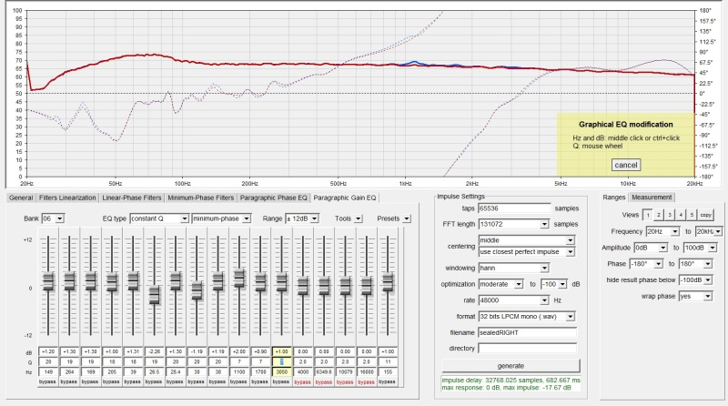

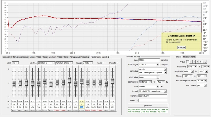

Το περιβάλλον του rePhase παρέχει μεγάλη ευελιξία κι ευκολία για πρόσθετες διορθώσεις.Στις παρακάτω εναλλακτικές καμπύλες τα μπλε κομμάτια συμβολίζουν τις περαιτέρω διορθωτικές επεμβάσεις.
Αριστερό:
Δεξί:

Η πιο σημαντική καμπύλη απόκρισης είναι πράγματι εκείνη που ισχύει στο sweet spot.
Αυτό ισχύει στο σενάριο του ενός ακροατή, με καρφωμένο κεφάλι, και ιδανικά μόνο με ενα αυτί στο κέντρο του κεφαλιού. :biggrin:
Αν έχουμε χώρο όπου ακούμε με παρέα, πχ εάν η σύζυγος ενδιαφέρεται για το AV και όχι μόνο στα αθλήματα ρίψεων (παντόφλας :tongue:), ή έρχονται και τα παιδιά για ταινίες, τα πράγματα αλλάζουν.
Επίσης, εχει παρατηρηθεί πως (παράδειγμα) μπορει να χρειάζεται ενα boost +3db σε μια συχνότητα του σαμπ, μόνο για το sweet spot, ενώ στις άλλες θέσεις δεν χρειάζεται. Αυτο παραδόξως ενοχλεί και στην MLP (main listening position), αν εχει κάποιος αυτιά δηλαδή....
Πραγματικά δεν καταλαβαίνω γιατι επανερχόμαστε στο θέμα της ισοστάθμισης για ενα μόνο σημείο του χώρου. Ειναι παντελώς ανούσιο και ακούγεται χάλια, νόμιζα πως το είχαμε ξεπεράσει αυτό.
Το απολύτως ελάχιστο ειναι μέσοι όροι πολλαπλών μετρήσεων 30-40cm γύρω απο την θέση ακρόασης, και αυτο μόνο αν ακούμε μόνοι μας.
Αν ακούμε μόνοι μας όμως, και δεν εμπλέκουμε και την υπόλοιποι οικογένεια, μετά δεν επιτρέπονται τα πολλά πολλά, γινόμαστε αντιπαθείς. Και αυτό εχει επιπτώσεις μακροπρόθεσμα στις αναβαθμίσεις. ;)

Τίποτα το υπερβατικό,εφόσον πρόκειται για πολλαπλές φορές εν είδει δοκιμών σε καθένα από κάποια προσωπικής χρήσης setup.Για ό,τι παρουσιάζεται στο παρόν νήμα έχουν προηγηθεί μήνες ενασχόλησης.
