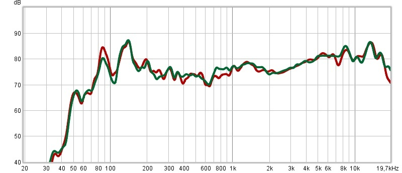

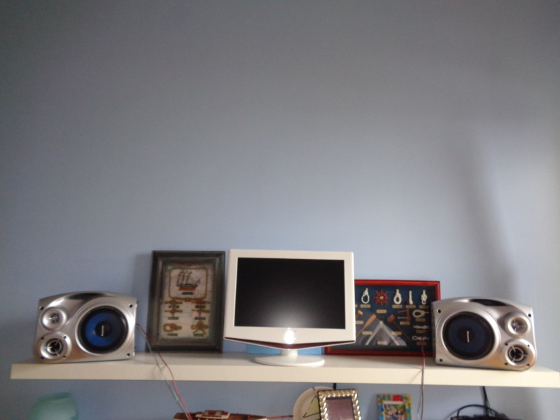

Συνειδητές επιλογές στο πλαίσιο του πειραματισμού και συμβίωσης με το εν λόγω setup.Δεν ήταν στο σχέδιο να δοθεί ταπείνωση τάξης 20 dB στις υψηλές οκτάβες προκειμένου να προκύπτει ΄΄λαχταριστή΄΄ καμπύλη-στόχος.Γι αυτό και προχωράμε σε εναλλακτικό τρόπο δράσης που θα επιτρέψει περαιτέρω επεμβάσεις...
Καταρχάς έγινε επέμβαση στον προσανατολισμό των ηχείων από κατακόρυφο σε οριζόντιο,ala ΚΗ310 :
Τοποθετήθηκαν ανάμεσα στο ράφι και τις εφαπτόμενες πλευρές των ηχείων αυτοσχέδια παρεμβύσματα .
Κατόπιν τοποθετήθηκαν στρώσεις με απορροφητικά υλικά σε σημεία πρώτης ανάκλασης στα πλευρικά τοιχώματα καθώς και το οπίσθιο προς τη θέση ακρόασης :

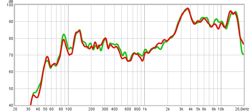

Πραγματοποιήθηκε νέα συνεδρία μετρήσεων υπό τις ανανεωμένες συνθήκες...Παρουσιάζονται οι μέσοι όροι στην απόκριση πλάτους γι αριστερό κανάλι (πράσινη καμπύλη) και δεξί (κόκκινη) ληφθέντες από 10 μετρήσεις πάνω και γύρω από το sweet spot :
Παρατηρούμε ότι η ισορροπία παραμένει ανάμεσα στα επιμέρους κανάλια,αλλά και τη βελτιωμένη διακύμανση στη νέα αυθεντική απόκριση υπό σταθερή εξομάλυνση 1/12 octave και χωρίς καμία άλλη παρέμβαση επί του σήματος...Οι δε ανανεωμένες καμπύλες θα επιτρέψουν διενέργεια ισοστάθμισης και καμπύλη-στόχο με κλίση υποχώρησης που θα ξεκινά 10 Hz παρακάτω (70 Hz) στο κάτω όριο σε σχέση με την πρότερη κατάσταση,ενώ η στάθμη αναφοράς θα είναι ανώτερη κιόλας κατά 5 dB , στα 70 dB.

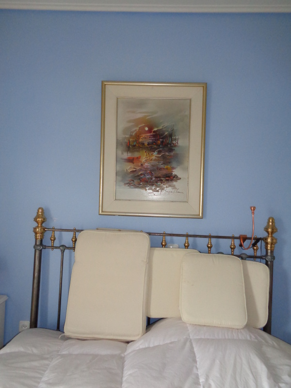

Στη φωτο με το κρεβάτι στην δεξιά πάντα τι έχει κάτω απ το πάπλωμα ;

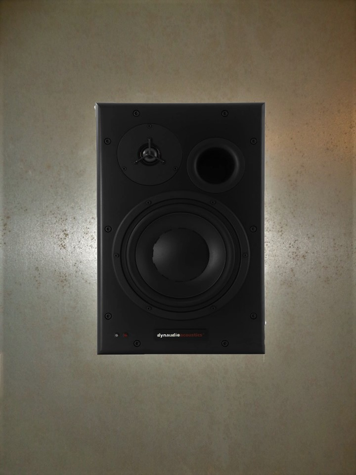

Ποιο είναι αυτό;
Ένα από τα κλασσικά επαγγελματικά μόνιτορ της Dynaudio σε ενεργή έκδοση.
Σε αγριοκερασιά ή τριανταφυλλιά είναι τα μασιφ ξύλα του; Για να ξέρω τι χροιές βγάζει ρωτάω.
Είναι...άτιμο ξύλο. ;)

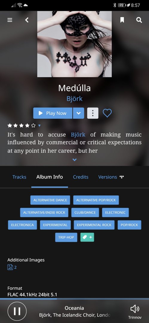

Ο δίσκος που ακούω είναι πιο σημαντικός, αυτός είναι:
Συγκλονιστικές φωνές, ολόβερ.

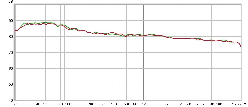

Διαδρομή σήματος ανά κανάλι : προενισχυτική έξοδος -> είσοδος πρώτου sub -> έξοδος σε σήμα full range -> είσοδος δεύτερου sub -> έξοδος σε σήμα κροσαρισμένο στα 80 Hz -> είσοδος εντοιχισμένου δορυφόρου.
Χρονικές ευθυγραμμίσεις μεταξύ sub και δορυφόρων χάρη στον ενσωματωμένο στα 18S επεξεργαστή με τη δημιουργία ενός στοιχειώδους double bass array για τα sub που είναι τοποθετημένα σε πρόσθιο και οπίσθιο τοίχωμα.Κάτω από τα 80 Hz τα sub δέχονται και αναπαράγουν κοινό περιεχόμενο.

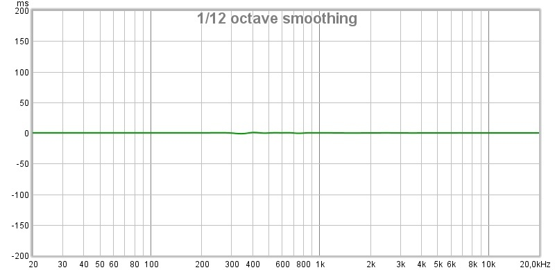

Και το ισοσταθμισμένο αποτέλεσμα σε οικιακό χώρο με αριστερό κανάλι (πράσινη καμπύλη) και δεξί (κόκκινη) :
Καλώς ή κακώς,από τη στιγμή που ολοκληρώθηκαν οι ηλεκτρονικές επεμβάσεις δεν προέκυψε η παραμικρή ανάγκη για πειραματισμό με διάφορα καλώδια...Η δικαναλική/μονοφωνική (κάτω των 80 Hz) ακρόαση γίνεται μονίμως χαλαρά και σε μέση συνεχόμενη στάθμη που δεν θα ξεπεράσει ποτέ τα 85 dB...

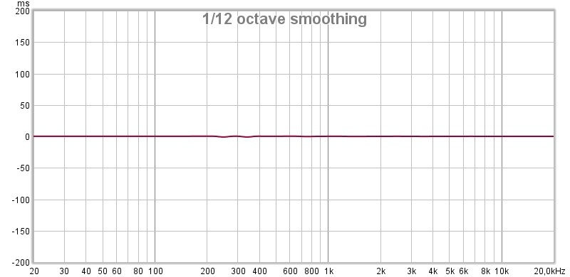

Μην παραλειφθεί και το Group Delay...
Αριστερό:
Δεξί:
Εξαιρετικό. :drinks:
Πολλά τα πονηρά σημεία του, που είναι εξόχως φροντισμένα, όπως πρέπει. 8-)
Άμα του δώσεις και λίγο "αέρα", ξέρεις εσύ, για "αλατοπίπερο", θα είναι εντελώς στα γούστα μας.
Μια εικόνα χίλιες λέξεις που λένε..
Άρα οι κορφές στις δύο πρώτες οκτάβες χτυπάνε φυσιολογικά νούμερα. ;)
Και είμαι βέβαιος πως έχουν κι άλλο ζουμί να δώσουν.. αν τυχόν χρειαστεί ρε αδερφέ... :party:
Το μεγαλύτερο προσόν των ΒΜ15, αν και 10", είναι η πολύ προσιτή τιμή τους, που δε σε κρατάει "πίσω" αν θες να φορτώσεις κι άλλα τέτοια, ας πούμε άλλα 7 ή 9 τεμάχια. :party:
