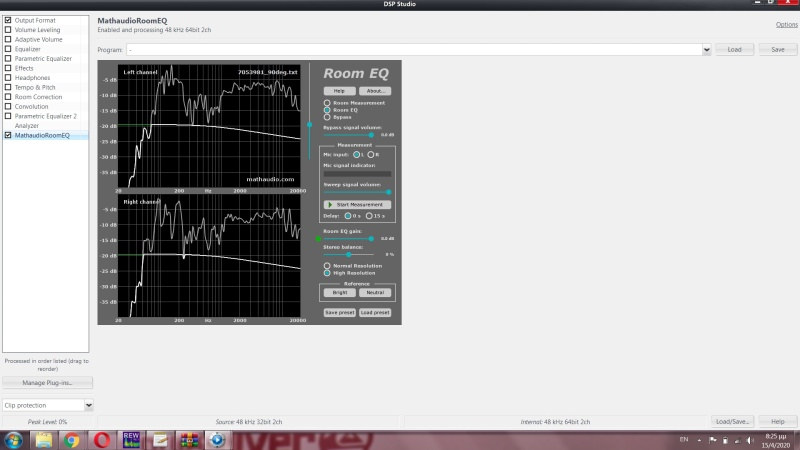

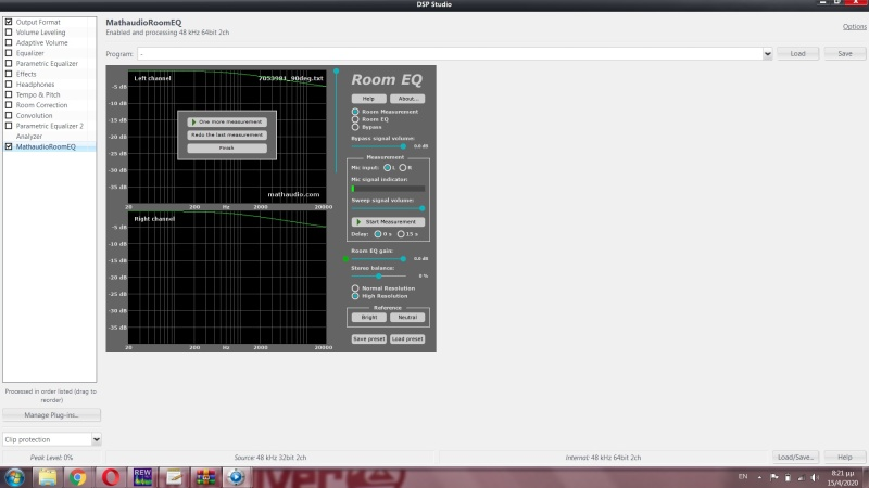

Προτού ξεκινήσει η διαδικασία μέτρησης,πρέπει επίσης να κάνουμε αντιγραφή στο επιλεγμένο calibration file (0 deg ή 90 deg ) του USB μικροφώνου μας και να το επικολλήσουμε στο γνωστό φάκελο με τα αρχεία του mathaudio.Αυτός ο φάκελος επιδέχεται στην εκάστοτε περίπτωση μοναδικό αρχείο calibration,οπότε άμα θέλουμε να χρησιμοποιήσουμε διαφορετικό θα πρέπει πρώτα ν'αφαιρέσουμε το προηγούμενο από το φάκελο για να επικολλήσουμε τη νέα μας επιλογή.

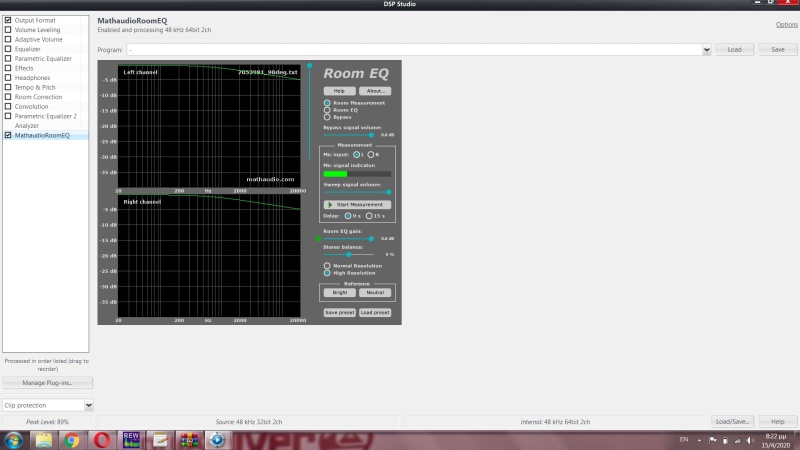

Έχοντας εκτελέσει τα προηγούμενα ξεκινάμε τη διαδικασία μέτρησης μέσω του JRiver
Επιλέγουμε High Resolution (μικρότερο smoothing) για την ποιότητα της απεικόνισης στην απόκριση και τη μπλε κουκίδα τοποθετημένη στο Room Measurement γι αυτό το στάδιο.
Προσέχουμε να κινείται η πράσινη μπάρα στο πεδίο Mic Signal Indicator ως ένδειξη ότι ο μετρητικός βρόχος είναι ενεργοποιημένος.
Η γνωστή μετρητική σάρωση περνά διαδοχικά και από τα δύο ηχεία (δεξί-αριστερό) σε κάθε βήμα.Στο πέρας καθενός βήματος προβάλλεται από το πρόγραμμα η επιλογή είτε να προχωρούσαμε στην επόμενη μέτρηση,είτε να επαναλαμβάναμε την τρέχουσα - λόγω πιθανής αστοχίας - είτε να ολοκληρώναμε οριστικά τη συνεδρία μέτρησης.

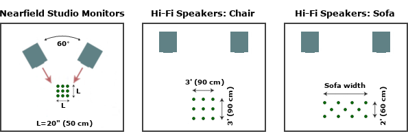

Ιδού και οι ενδεδειγμένες θέσεις τοποθέτησης μικροφώνου κατά τις διαδοχικές απαιτούμενες μετρήσεις υπό συνηθισμένες συνθήκες διευθέτησης στο setup:
Παρατηρούμε επίσης ότι για τη στάνταρ μορφή στην καμπύλη-στόχο ο υποφαινόμενος έχει διαλέξει Neutral με την κλασσική κατωφερή κλίση μετά τα 1000 Hz
Στο επόμενο στάδιο η μπλε κουκίδα περνά στη θέση Room EQ, όπου αυξομειώνοντας τη στάθμη με την κάθετη μπλε γραμμή στη δεξιά πλευρά του μαύρου παραθύρου επιλέγουμε το βαθμό συμμόρφωσης που θα εμφανίζει η διορθωμένη απόκριση προς την καμπύλη-στόχο.
Σε αυτό το στάδιο με τη βοήθεια του κέρσορα και του trackpad ή ποντικιού μπορούμε να διαγράψουμε μέσα στο άνω μαύρο παράθυρο δική μας custom μορφή στην καμπύλη-στόχο,Η διόρθωση χαράσσεται στο τμήμα για το αριστερό κανάλι εφαρμοζόμενη ταυτόχρονα και στο δεξί.
Με την οριστική περάτωση της διορθωτικής διαδικασίας,ο χρήστης μπορεί άμα επιθυμεί να σώσει τη διορθωμένη απόκριση μέσα στον αποθηκευμένο φάκελο του mathaudio.
Τώρα μπορούμε να τερματίσουμε το βρόχο μέτρησης στον πίνακα ελέγχου του JRiver και να εισαγάγουμε κάποιο ηχητικό αρχείο προς αναπαραγωγή και δοκιμές.
Η μεσολάβηση ή μη του mathaudio στην αλυσίδα αναπαραγωγής ελέγχεται τσεκάροντας ή αφήνοντας κενό το τετραγωνάκι από το ομόλογο πεδίο του DSP Studio.
Περαιτέρω ρύθμιση-εξασθένηση στο κέρδος αναπαραγωγής γίνεται από την οριζόντια μπλε γραμμή με τη σήμανση Room EQ Gain.
Τέλος με τη μπλε κουκίδα στη θέση Bypass μπορούμε να απενεργοποιούμε προαιρετικά την εφηρμοσμένη διόρθωση κάνοντας άμεσες ακροαματικές συγκρίσεις ανάμεσα στις εναλλακτικές καταστάσεις.Για λόγους αξιοπιστίας,καλούμαστε ν'αυξομειώνουμε κατάλληλα και τη στάθμη στην αδιόρθωτη κατάσταση χάρη στην οριζόντια μπλέ γραμμή με τη σήμανση Bypass Signal Volume.
Μπορούμε επίσης να φορτώνουμε προηγούμενα σωσμένες διορθωτικές αποκρίσεις χάρη στην εντολή Load Preset κάτω δεξιά του παραθύρου.
Για τη δε (ευκολότερη) εφαρμογή σε περιβάλλον foobar - σε περίπτωση οποιασδήποτε αναποδιάς κατά τη διαμόρφωση στο JRiver ή άλλο διαμετακομιστή - αναλυτικές οδηγίες - κι ευκόλως κατανοητές με δεδομένη την τρέχουσα παρουσίαση - παρέχονται στον παρακάτω σύνδεσμο:

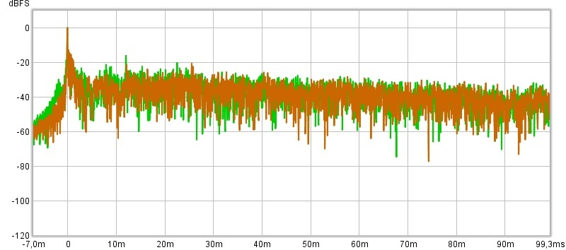

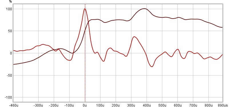

Ας δούμε τώρα και τις επιδόσεις στο πεδίο του χρόνου μετά την τελική προσπάθεια διόρθωσης στο Panasonic.
Διάγραμμα ETC :
Παρατηρείται μετά το πρώτο msec μια μονάχα κορυφή πάνω από τιμή πλάτους -20 dB ανήκουσα στο αριστερό κανάλι και κείμενη στα 12 msec με στάθμη -16 dB.
Θεωρείται ικανοποιητικό αποτέλεσμα με γνώμονα τις μικρές διαστάσεις στο συγκεκριμένο δωμάτιο και την περιορισμένη ακουστική φροντίδα.

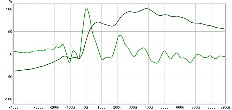

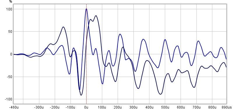

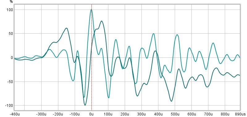

Για τη διορθωμένη Κρουστική απόκριση του setup θα γίνει αντιπαραβολή με τις καταστάσεις πριν και μετά .
Αριστερό κανάλι :
Αδιόρθωτη
Διορθωμένη
Δεξί κανάλι :
Αδιόρθωτη
Διορθωμένη
Παρά τις ριζικές διαφορές,θα ήταν παράδοξο ένα setup όπως το Panasonic να έδινε ακόμα και διορθωμένο την υψηλή ακρίβεια των προηγούμενων με τα μόνιτορ ηχεία.Και αυτό είναι ένα ακόμα τεκμήριο για την αξιοπιστία της μεθόδου.
Μολαταύτα μπορέσαμε να επιτύχουμε ισοδυναμία στα σκέλη του παλμού χωρίς ιδιαίτερη λοξοδρόμηση της απόκρισης από την κατάσταση ελάχιστης φάσης.
Ο λόγος για τον οποίο γίνεται τόση ΄΄φασαρία΄΄ για την ιδεώδη κατάσταση ελάχιστης φάσης είναι ότι αντιπροσωπεύει εκείνη το ΄΄χρυσό δισκοπότηρο΄΄ των απανταχού...πουριτανών ακροαματικόφιλων : Έναν ηλεκτρομηχανικό μετατροπέα μοναδικού δρόμου αλλά με πλήρες φάσμα,εκπέμποντα κιόλας εντός χώρου όπου η άμεση ενέργεια πάνω στη θέση μέτρησης/ακρόασης θα υπερτερούσε αντιληπτικά ενάντια στο πεδίο αντήχησης.Δεν θα μπορούσε να ισχύσει καλύτερη συνθήκη από αυτή.
Υπό καθεστώς ελάχιστης φάσης οι αναπαραγόμενες νότες διαρκούν ακριβώς όσο θα προέβλεπε ο ενεργειακός τους φάκελος χωρίς μεσολάβηση φαινομένων από...υπερφυσικά παρελκόμενα..

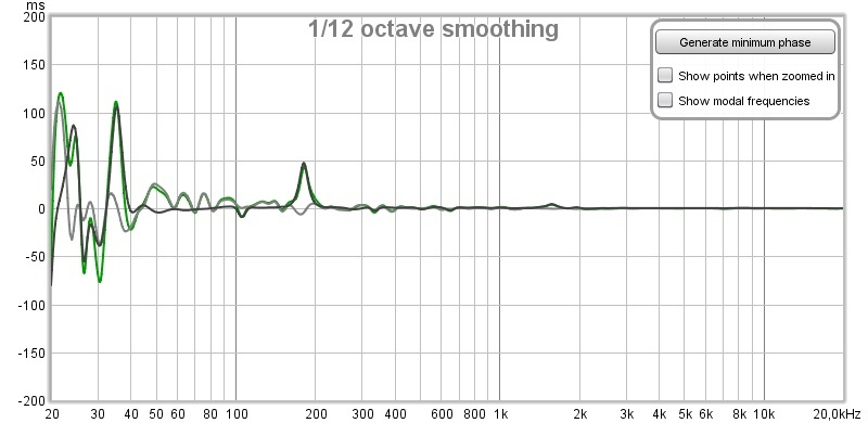

Group delay :
Αριστερό
Δεξί:
Οι σοβαρές αποκλίσεις ισχύουν στην πρώτη οκτάβα,όπου το setup δεν έχει ουσιαστική απόκριση.

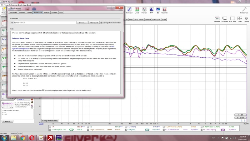

Στο πόστ#9 γράφεις οτι πρέπει να κάνουμε μια house curve σε μορφή τχτ. Για ποίον λόγο χρειαζόμαστε το βήμα αυτό και δεν πάμε κατευθείαν στο παράθυρο EQ ώστε να φτιάξουμε την καμπύλη που θα ακολουθηθεί;

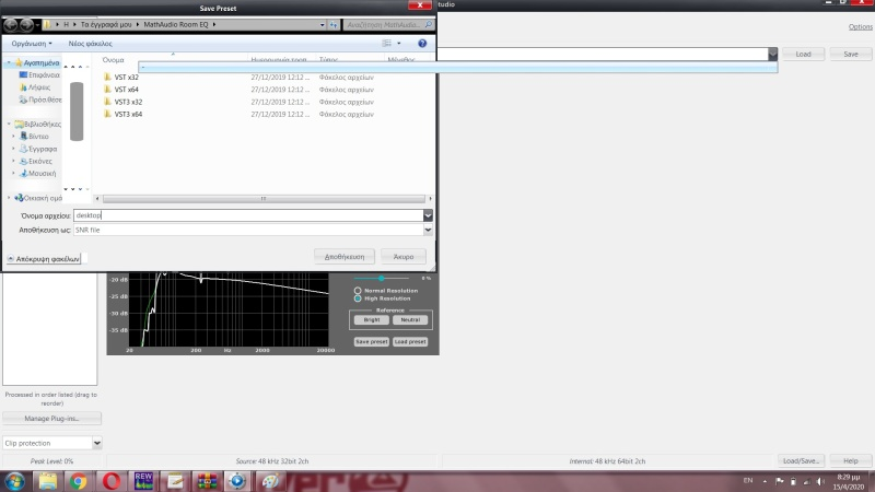

Μπορείς όμως να κάνεις τη μέτρηση ανοίγοντας το με το foobar, να κάνεις "save preset" και μετά στο ΑΡΟ να φορτώσεις το preset και να παίξεις κατά βούληση.
Δια τον απλούστατο λόγο ότι η ενότητα EQ του REW θα αναμένει από εμάς να της φορτώσουμε μια επιθυμητή μορφή στην καμπύλη στόχο ούτως ώστε να παραγάγει με τη σχετική εντολή τα αυτοματοποιημένα φίλτρα προσαρμογής σ'εκείνη.

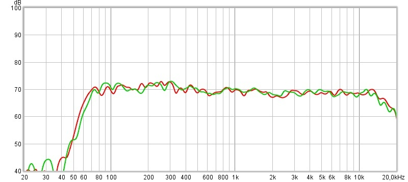

Ας δούμε λοιπόν τις διαφορές που έκανε από μόνη της η αλλαγή των καλωδιώσεων...
Πριν
Μετά
Και φαίνονται όμοιες οι δύο παραστάσεις,επειδή οι όποιες διαφορές διατηρώντας σταθερό smoothing ήταν τόσο αμελητέες ώστε να μη γίνονται ευκόλως διακριτές ούτε με την ανάλυση του παραθύρου από το ίδιο το REW.Και είναι άτοπο να λογαριάζονταν ως αισθητές υπό αυτές τις συνθήκες.
Αν ψάχνεις να βρεις διαφορές μεταξύ καλωδίων στο SPL, τουλάχιστον βάλε κλίμακα +/-3 db όχι +/-10.

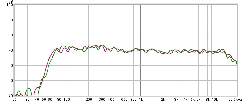

Πρώτον,έχω ήδη καταθέσει εργαλείο για ν'ανίχνευε πας ενδιαφερόμενος πιθανές διαφοροποιήσεις σε οποιαδήποτε αντιληπτή πτυχή της απόκρισης και μάλιστα υπό συνθήκες in vivo αντί σε επίπεδο υπολογισμών:
Στο ίδιο νήμα έχει κατατεθεί επίσης μέθοδος ν'αξιολογήσει κάθε ενδιαφερόμενος την πραγματική του ευχέρεια στη διάκριση διαφορών,ώστε να γνωρίζει χονδρικώς πόσο...αξιόπιστες θα ήταν οι ακροαματικές του παρατηρήσεις όταν αντιλαμβάνεται διαφοροποιήσεις.
Δεύτερον,ανατρέχοντας σε δεδομένα από προηγούμενες διορθωτικές συνεδρίες εντοπίστηκε σωσμένο αρχείο αποκρίσεων για αριστερό κανάλι σχετικό με τα σφραγισμένα μόνιτορ Yamaha HS8 υπό δοκιμαστική εναλλαγή XLR interconnects Canare και Van Damme ίδιου μήκους (1.5 m) μεταξύ DAC/Pre κι ενεργού ηχείου σε στάδιο πριν την τελική ισοστάθμιση και υπό διαμορφωμένο 1/24 octave smoothing:
Οι καμπύλες προσδιορισμένες εδώ με τα χρώματα των interconnects ,κόκκινη το Canare...σαβανί το Van Damme.
Οι ανιχνευόμενες διαφοροποιήσεις υπό την προταθείσα κλίμακα SPL εξακολουθούν να κρίνονται ως αμελητέες και πιθανώς οφειλόμενες σε εγγενείς αποκλίσεις του ίδιου του REW ή από τις συνθήκες εναλλαγής καλωδίων που είχε μεσολαβήσει
Δεν παρατηρήθηκαν διαφορές ανάμεσα στις αντίστοιχες Κρουστικές αποκρίσεις.
Αλλά ούτε αυτό το στοιχείο θα επαρκούσε,αφού μπορεί κάλλιστα κάποιος καλοθελητής να καταθέσει ένσταση ότι τα συγκρινόμενα δοκίμια δεν θα είχαν επαρκή διαφορά ποιότητας ώστε να παρατηρούνταν πιο σημαντικές διαφοροποιήσεις.
Για όλες τις πιθανές περιπτώσεις εξάλλου ο γράφων έχει προτείνει από την αρχή κιόλας του νήματος οποιαδήποτε δοκιμή κι εναλλαγή καλωδιώσεων να έχει εφαρμοστεί οριστικά προτού να ξεκινούσε η διενέργεια ισοστάθμισης.
