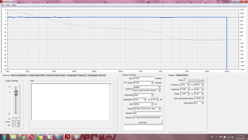

Αυτό που βλέπεις όταν ΄΄σκουπίζεις΄΄ από τον πίνακα εργασίας του rePhase την εργασία διόρθωσης φάσης για να περάσεις στην επόμενη που θα σχετίζεται με την ισοστάθμιση πλάτους κανονικά δεν πρέπει να είναι ισοπεδωμένη απόκριση φάσης - που θα παραμένει ρυθμισμένη από το προηγούμενο στάδιο εφόσον δεν θα έχει κλείσει το τρέχον παράθυρο.
Θα εμφανίζεται κανονικά - εφόσον όλα θα έχουν διεξαχθεί ορθώς μέχρι τότε τουλάχιστον - καμπύλη σαν αντεστραμμένο είδωλο προς την αρχική που έπρεπε να διορθωθεί.Κατά τη διαδικασία συνέλιξης που θα εφαρμοστεί στο τελικό στάδιο για να προκύψει η διορθωμένη μορφή φασικής απόκρισης συνδυάζεται η αρχική καμπύλη με το αντεστραμμένο της είδωλο όπως θα έχει δημιουργηθεί με την διορθωτική κρουστική απόκριση από το λογισμικό.
Εάν η αρχική σου καμπύλη είχε παραπλήσια διακύμανση για να φανεί συνεχής στο παράθυρο,έχει καλώς.Ακόμα και τότε όμως σημαίνει πως κάποια στοιχεία δεν θα ήταν ικανοποιητικά διευθετημένα από την αρχική απόκριση του setup.Άλλη περίπτωση είναι να μην είχαν εφαρμοστεί καλά το filter linearization ή κάποια άλλη διόρθωση.

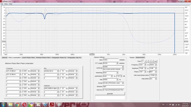

Θα παρουσιαστεί ενδεικτικά η διαρρύθμιση της καμπύλης σε διαδοχικά στάδια από άλλο δικό μου setup με ενεργούς δορυφόρους και ζεύγος sub.H ανώτερη παράσταση σε κάθε ζεύγος παραθύρων θα είναι το αριστερό κανάλι και η κατώτερη το δεξί.
Εισαγωγή υπερβάλλουσας φάσης (import excess phase):
Ξεδίπλωμα (από την ενότητα Ranges) της καμπύλης:
Πριν το filter linearization,η απόκριση στην υπερβάλλουσα φάση στη συγκεκριμένη ενιαία οντότητα εκτείνεται σε εύρος 2880 μοιρών (-1440 +1440)
Η υπερβάλλουσα φάση κρίνεται ως πιστότερη διόρθωση αντί της απλής Vector Averaged φασικής απόκρισης,αφού εκφράζει η πρώτη το βαθμό ακριβώς που αποκλίνει η αυθεντική απόκριση σε δεδομένη ενιαία οντότητα από την ιδανική του κατάσταση ελάχιστης φάσης.
Σε πρώτο στάδιο παρατηρούμε ικανοποιητική ομοιομορφία καμπυλών ανάμεσα στα επιμέρους κανάλια η οποία φανερώνει τη σχολαστική αρχική διαρρύθμιση του setup.Εάν σε αυτό το στάδιο ισχύουν μεγάλες διαφοροποιήσεις μεταξύ των καναλιών,τότε συνιστάται αλλαγή στη διευθέτηση ηχείων-θέσης ακρόασης και μικρότερη διάσταση στο στερεοφωνικό τρίγωνο κατά τρόπον ώστε να προέκυπτε πιο διαχειρίσιμη μορφή καμπυλών .
Δεν προβλέπονται μαγικές λύσεις ή χειρισμοί.

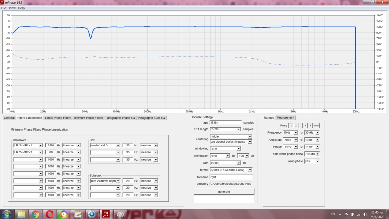

Μετά το filter linearization (χάρη σε διαθέσιμα από τις προδιαγραφές των μοντέλων χαρακτηριστικά ) οι καμπύλες πλέον θα εκτείνονται σε εύρος στενότερο των 360 μοιρών ( Ranges > Phase -180 +180 )
Οπότε για να γίνει ακριβέστερα η διόρθωση,μπορούμε να επαναφέρουμε το Ranges σε μικρότερο εύρος.
Θα συνεχιστεί σε λίγο με εμφάνιση διόρθωσης στην υπερβάλλουσα φάση από την ενότητα Paragraphic Phase EQ...

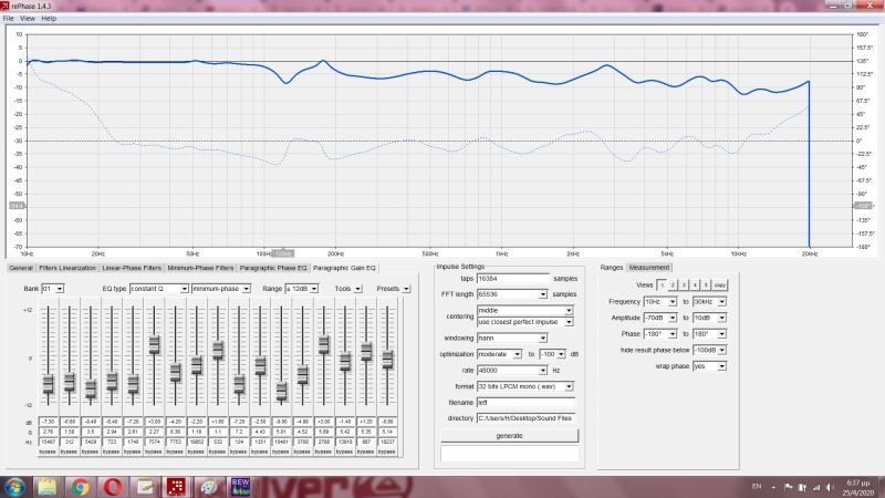

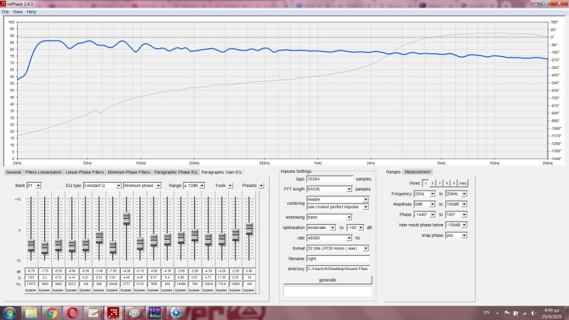

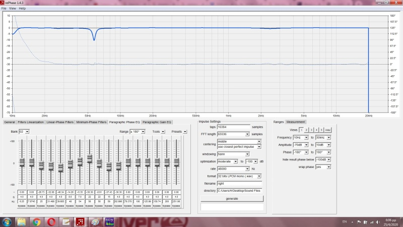

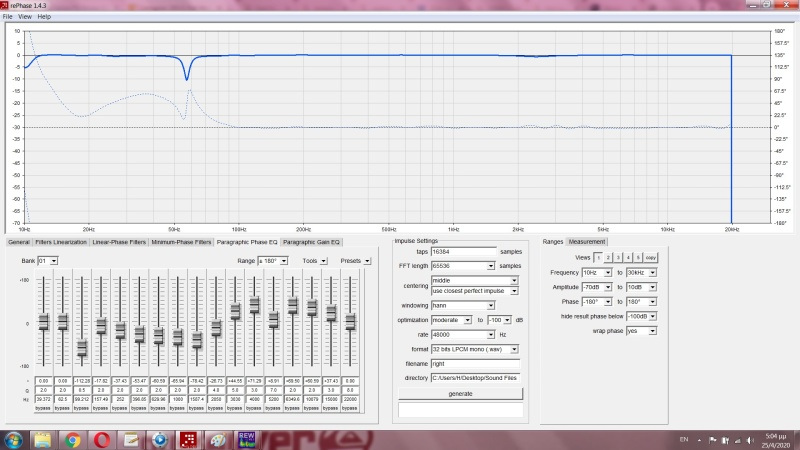

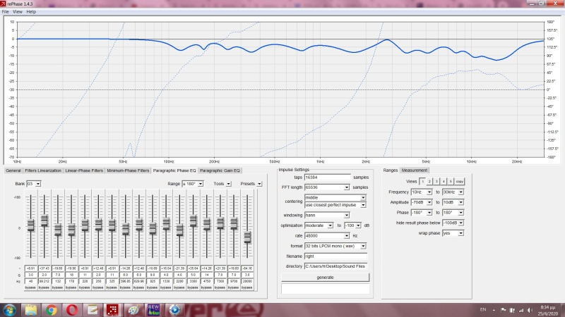

Επόμενο στάδιο η ισοπέδωση στην υπερβάλλουσα φάση.Θα καταλάβουμε τρία διαφορετικά Banks Paragraphic Phase EQ.Σε καθεμία Bank μπορούμε να δώσουμε εντολή + - 180 στη σχετική υποενότητα για ν'αυξηθεί το εύρος επέμβασης κατά τη μετακίνηση καθενός fader.
Η πρώτη και κύρια ομάδα θα περιλαμβάνει τα προοριζόμενα faders αποκλειστικά για διορθώσεις από 100 Hz και άνω,Θα πρέπει να μη χρειάζεται πλήθος ανώτερο των 17 ζωνών για μια ικανοποιητική προσέγγιση στον μηδενικό οριζόντιο άξονα.Ιδανική θεωρείται μια προσέγγιση που να εφάπτεται ως επί το πλείστον στον μηδενικό άξονα και να μην απέκλινε πάνω από 22 μοίρες σε περιορισμένο εύρος ζωνών
Για τη συγκεκριμένη διόρθωση ξεκινάμε βρίσκοντας όπως έχει εξηγηθεί την ΄΄κομβική΄΄ ζώνη όπου θα εφαρμοζόταν ένα φίλτρο με χαμηλή σχετικά τιμή Q ( όχι πάντως κατώτερη του 0,5) για να διαμόρφωνε το μοτίβο που θα καθιστούσε ευκολότερες τις υπόλοιπες διορθώσεις.Σε ορισμένες περιπτώσεις μπορεί να χρειαστεί και άλλη μια κομβική ζώνη.
Στο τρέχον παράδειγμα επελέγη εναρκτήρια κεντρική συχνότητα 99,212 Hz με Q=0,5 κι επιτυγχάνεται τελικώς εξαιρετική ταύτιση άνω των 100 Hz υπό τους όρους που έχουν τεθεί.
Η Bank 02 κρατείται για επεμβάσεις σε ύψος κατώτερο των 100 Hz.Για περαιτέρω ευελιξία δίνουμε την εντολή Presets -> flat 1/3 oct low freq που θα δώσει σε όλα τα faders από τη συγκεκριμένη Bank τιμές κείμενες στις χαμηλές οκτάβες.Επιλέγουμε σε καθεμία μεμονωμένη επέμβαση τιμή Q κατάλληλη ώστε να μην επηρεαζόταν η μορφή της φασικής καμπύλης σε ύψη ανώτερα των 100 Hz.
Ο λόγος για το διαχωρισμό στις ζώνες επέμβασης είναι ότι τα φίλτρα για τη φασική διόρθωση είναι κατηγορίας FIR με τα οποία ενδέχεται να προκύπτει αισθητός πρόωρος κωδωνισμός ιδίως στις πρώτες οκτάβες.Οπότε με την υπαγωγή τους σε διαφορετική Bank προσφέρεται ευχέρεια εκ των υστέρων μερικής ή ολικής παράκαμψης (bypass) προκειμένου να καταλήγαμε στη βέλτιστη μορφή για τη διορθωμένη Κρουστική Απόκριση.
Εδώ βλέπουμε το επόμενο βήμα όπου θα έχει ευθυγραμμιστεί η φασική καμπύλη με τον μηδενικό άξονα μέχρι το ύψος των 25 Hz όπου θα υποχωρεί η ωφέλιμη απόκριση στο συγκεκριμένο setup.
Στη συνέχεια θα δείξουμε μια εναλλακτική ενέργεια που δεν έχει παρουσιαστεί,αφιερωμένη ειδικά στο ζήτημα που προβληματίζει τον Konnos...

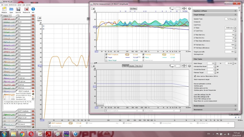

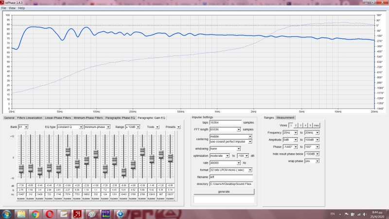

Με τη βοήθεια της ενότητας EQ από το REW μπορούμε να έχουμε παραγάγει αρχεία .xml περιέχοντα αυτοματοποιημένα φίλτρα ισοστάθμισης πάνω σε δεδομένη καμπύλη-στόχο από το μέσο όρο στην απόκριση πλάτους για καθένα κανάλι.
Στην εν λόγω μετρητική συνεδρία έχουν συμπεριληφθεί στο μέσο όρο αποκρίσεων και πρόσθετες μετρήσεις με το μικρόφωνο τοποθετημένο υπό κλίση 90deg (με φορά προς την οροφή δηλαδή) μπροστά από την είσοδο του ακουστικού πόρου σε αριστερό και δεξί αυτί αντίστοιχα.
Για την ισοστάθμιση στην παρούσα επίδειξη επελέγη στάθμη-στόχος 80dB και ζώνη εφαρμογής 120Hz - 20KHz.Κρίθηκε σκόπιμο στην εξεταζόμενη περίπτωση ν'αφεθεί η περιοχή μέχρι 120 Hz απείρακτη και διαθέσιμη για πιθανές επεμβάσεις σε μεταγενέστερο στάδιο.Η εξομάλυνση απόκρισης είναι εδώ ακόμα πιο αυστηρή σε τάξη 1/24 οκτάβας.
Το rePhase παρέχει ανώτερη ευελιξία από άλλα συναφή προς τις λειτουργίες του προγράμματα.Θα μπορούσε να ξεπεραστεί μονάχα από Trinnov ή ελάχιστες μέχρι στιγμής αυτόνομες συσκευές που θα διέθεταν όχι απλώς ενσωματωμένο Dirac αλλά και ουσιαστικές δυνατότητες στη διαχείριση χαμηλών.Μόνο που αυτές οι απλούστερες εναλλακτικές τιμολογούνται αλύπητα σε αντίθεση με το rePhase που ζητά μονάχα εκ περιτροπής δωρεές.
Το επόμενο βήμα είναι συμπληρωματικό και οι σχετικές προς εκείνο διορθώσεις θα ενταχθούν σε αυτόνομο Bank (03).
Ο λόγος γι αυτό είναι όπως και πριν η δυνατότητα παράκαμψης εκ των υστέρων,αφού σε διάφορες περιπτώσεις έχει διαπιστωθεί πως προέκυπτε με την απαλοιφή τους πιστότερη προς την ελάχιστη φάση κρουστική απόκριση.

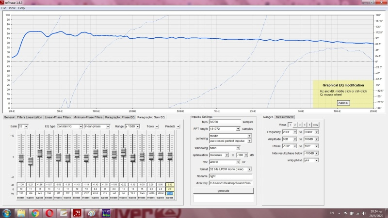

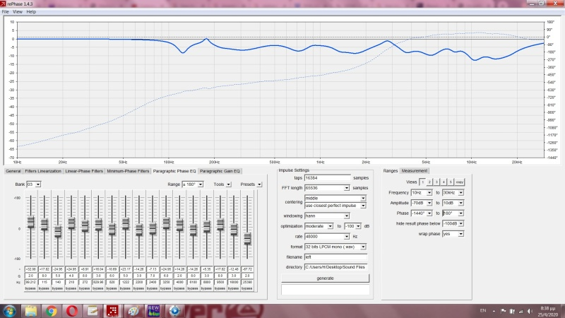

Κρατώντας σταθερό το παράθυρο εργασίας ανοίγουμε την ενότητα Paragraphic Gain EQ που αφορά στις διορθώσεις πλάτους και για καθένα κανάλι εφαρμόζουμε εντολή Tools -> Import REW filter settings... και θα εισαγάγουμε τo σωσμένo αρχείo .xml με τα αυτοματοποιημένα φίλτρα από το REW για το ομόλογο κανάλι .
Και τί παρατηρείται...Τα εφηρμοσμένα φίλτρα ισοστάθμισης εφόσον θα υπάγονται στην κατηγορία ΄΄minimum phase΄΄ φαίνονται να χαλάνε τη φασική ευθυγράμμιση με τον οριζόντιο άξονα.Κάτι τέτοιο είναι αναμενόμενο αφού είναι φίλτρα κατηγορίας IIR.H φασική καμπύλη θα μπορούσε να έμενε αναλλοίωτη εάν επιλέγαμε στη σχετική υποενότητα τον τύπο φίλτρων σε ΄΄linear phase΄΄.Μόνο που ο υποφαινόμενος δεν πρόκειται να το έκανε πάνω σε γενικευμένες διορθώσεις πλάτους,αφού τα δεύτερα ως φίλτρα FIR θα ενίσχυαν το ενδεχόμενο για φαινόμενα πρόωρου κωδωνισμού.Αυτό όμως που θα μπορούσε να γίνει προαιρετικώς είναι πρόσθετες επεμβάσεις για νέα ευθυγράμμιση με τον μηδενικό άξονα με ευχέρεια απενεργοποίησης αυτών χάρη στην υπαγωγή τους σε αυτόνομο Bank.
Απαραίτητη προϋπόθεση και σε αυτό το προαιρετικό στάδιο να μη χρειαστούν πάνω από 17 faders για ικανοποιητική προσέγγιση,οπότε διαλέγουμε τις ζώνες με τη μεγαλύτερη επίδραση χωρίς να κάνουμε υπερβολική διόρθωση.
Και σε αυτό το πλαίσιο να μην ξεπερνάνε οι (αναπόφευκτες) αποκλίσεις την τιμή των 22 περίπου μοιρών από τον μηδενικό άξονα σε στενό εύρος ζώνης.
Ιδού και τα σχετικά αποτελέσματα:
Με τη φασική καμπύλη να φαίνεται ξανά εφαπτόμενη στον μηδενικό άξονα,είμαστε έτοιμοι για τα επόμενα βήματα.

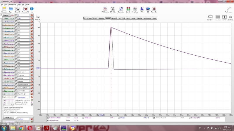

Αυτό που χρειάζεται τώρα θα είναι να εισαγάγουμε την καμπύλη με το Average response από το πεδίο της συχνότητας.Μιλάμε για την ίδια καμπύλη επί της οποίας θα έχουν εφαρμοστεί τα φίλτρα ισοστάθμισης που έχουν ήδη μπει στο παράθυρο εργασίας.
Εκτελούμε για καθένα κανάλι τις εντολές File -> Clear Measurement.
Και τί παρατηρείται...Εμφανίζεται στον πίνακα εργασίας φασική απόκριση με διακύμανση αντεστραμμένη προς την αρχική.
18.046
60.008
Για να συγκριθεί ακόμα καλύτερα με ξεδίπλωμα στη φασική καμπύλη :
Προσέχουμε επίσης την ομοιομορφία στη φασική καμπύλη ανάμεσα στα επιμέρους κανάλια.
Και τώρα μένει να εισαγάγουμε την - ήδη ισοσταθμισμένη χάρη στα εισηγμένα από πριν φίλτρα - καμπύλη με το μέσο όρο απόκρισης συχνότητας για καθένα κανάλι μέσω εντολής File -> Import Measurement:

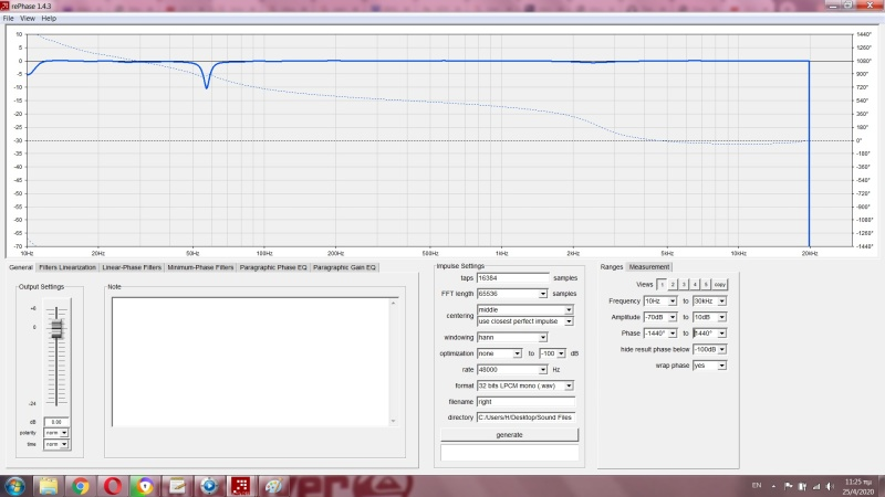

Ελπίζω πως έφτιαξα με μια σχετική επιτυχία το αριστερό κανάλι, αύριο για το δεξί. Η φασική απόκρισή μου φαίνεται να είναι δύσκολο να έρθει στα σωστά της, ιδίως μέχρι τα 300Hz. Θα ποστάρω αύριο κάτι στο thread μου.
Το κιτ που λες είναι για τη νέα σειρά της Genelec, και για να εφαρμοστεί σε παλιότερη σειρά πρέπει αυτά να είναι τα λεγόμενα SAM. Όταν έψαχνα για σύστημα δεν τα ήξερα αυτά.
Για ποιόν λόγο διορθώνω πρώτα το αρχείο FDW15 και μετά εισάγω τα φίλτρα απ το REW? και μετά πρέπει να αναπροσαρμόσω τα φίλτρα;
Σε κάποιο βήμα αφού στρώνω τη φασική απόκριση, γράφεις να εισάγω τα measurents απ το αρχείο Amplitude, γιατι; Όταν το έκανα αυτό, η φάση τα πήρε κρανίο. Αυτό το βήμα δεν το έκανα καθόλου τελικά. Έστρωσα το FWD15, εισήγαγα τα φίλτρα απ τo REW και ξαναέστρωσα, στο βαθμό του εφικτού λόγω έλειψης εμπειρίας στο σιδέρωμα, την φασική απόκριση και έσωσα το wav όπως περιέγραψες. Ο θεός βοηθός...

Όπως φάνηκε σε όσα προηγήθηκαν,αυτό που περιγράφεις για τη δική σου περίπτωση δεν συμβαίνει στην κατατεθείσα επίδειξη.
Το βήμα με την εισαγωγή των αυτοματοποιημένων φίλτρων από το REW και την περαιτέρω επιδιόρθωση στη φασική καμπύλη είναι όπως εξηγήθηκε προαιρετικόν.Κυρίως για λόγους ευελιξίας και πειραματισμού εκ των υστέρων πάνω στη μορφή από τη διορθωμένη Κρουστική απόκριση.Γι αυτό και τονίστηκε να τοποθετηθεί η σχετική ομάδα διορθώσεων πάνω σε αυτόνομο Bank.
Εάν η ευθυγράμμιση της δικής σου φασικής καμπύλης με τον μηδενικό άξονα είναι αρκετά δύσκολη,αυτό σημαίνει ότι υπάρχουν αρκετές εκ προοιμίου ανισορροπίες πάνω στη διευθέτηση του setup.Σημειωτέον ότι η τρέχουσα επίδειξη αφορά σε setup 2.2 σε οικιακό επιπλωμένο χώρο,πλην όμως με πολύ σχολαστική/συμμετρική διευθέτηση και υπό ισόπλευρο στερεοφωνικό τρίγωνο με διάσταση 1.70 m για τους δορυφόρους.
Ο λόγος που ο ίδιος τοποθετώ το σύνολο από τις καμπύλες (υπερβάλλουσα φάση-πλάτος σήματος - φίλτρα ισοστάθμισης) σε κοινή συνεδρία είναι ότι πρέπει να παραχθεί από εκείνη μια διορθωτική κρουστική απόκριση με ολοκληρωμένα χαρακτηριστικά.Θα ήταν ελλιπές να έμπαιναν λ.χ. μονάχα διορθωμένα φασικά χαρακτηριστικά και φίλτρα ισοστάθμισης από τη στιγμή που ο ίδιος σκοπεύω να εκτελέσω περαιτέρω διορθώσεις πλάτους σε περιβάλλον rePhase με επιπρόσθετη μείωση στη γενική στάθμη αναφοράς ώστε οι απόλυτες κορυφώσεις στην απόκριση να μην υπερβαίνουν το όριο των 0 dB στο ψηφιακό πεδίο,γεγονός που είναι λίαν ανεπιθύμητο για την ευκρίνεια και την ποιότητα μεταβατικών στη διορθωμένη απόκριση.
Εάν έχεις διάθεση ακολουθείς πειραματικά την εξής διαδικασία : Εισαγωγή και διόρθωση υπερβάλλουσας φάσης (FDW) - εισαγωγή φίλτρων minimum phase από ισοστάθμιση (και προαιρετική επιδιόρθωση στη χαλασμένη φασική καμπύλη) - παραγωγή διορθωτικής κρουστικής απόκρισης για καθένα κανάλι ξεχωριστά - εισαγωγή σε περιβάλλον REW - συνέλιξη καθεμίας διορθωτικής με την αυθεντική επί του sweet spot για το αντίστοιχο κανάλι κι έχοντας πρώτα αφαιρέσει το FDW από την αυθεντική ούτως ώστε να προκύψει η διορθωμένη μορφή - εξέταση αποτελεσμάτων - μίξη των μονοφωνικών κρουστικών αποκρίσεων σε στερεοφωνική κατά τα γνωστά μέσω Audacity - ακροαματική σύγκριση αδιόρθωτης με τη διορθωμένη.

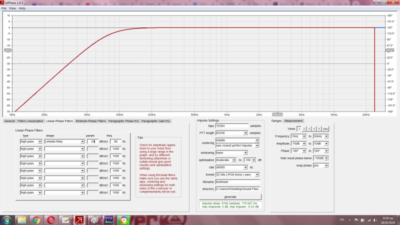

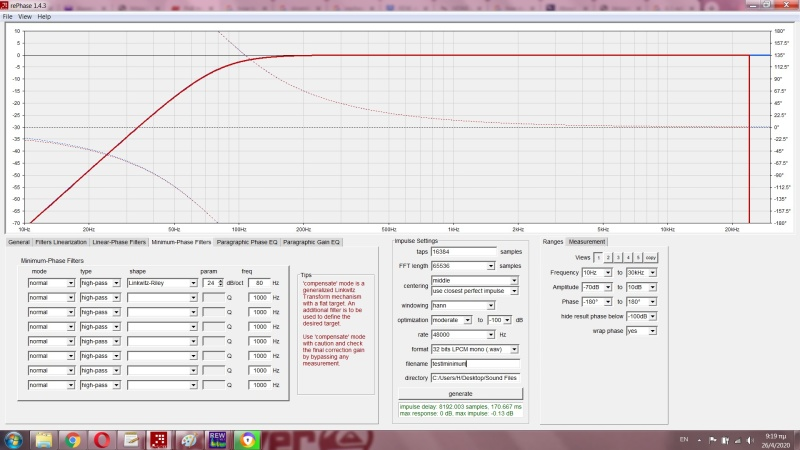

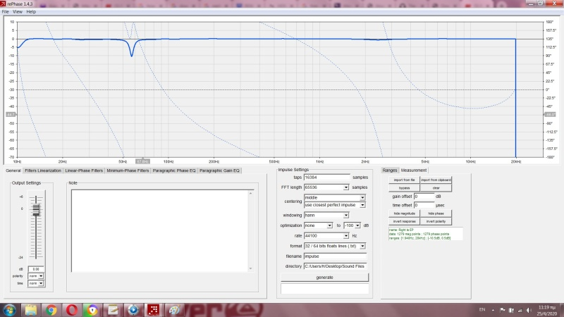

Με την ευκαιρία,προτού συνεχιστεί η επίδειξη,ας ανοίξει μια παρένθεση σχετική με τον τύπο των εμπλεκόμενων φίλτρων.
Μπορούμε ν'ανοίξουμε ένα νέο κενό παράθυρο rePhase και να ορίσουμε πειραματικά ένα υψιπερατό φίλτρο Linkwitz-Riley με κλίση 24dB ανά οκτάβα σε κεντρική συχνότητα 80 Hz υπό δύο εναλλακτικές συνθήκες.
Πρώτα με την υποενότητα Minimum-Phase Filters
Και αφότου σβήναμε τις καταχωρήσεις από την προηγούμενη,να μεταβαίναμε στην υποενότητα Linear-Phase Filters για να παραγάγουμε ένα ισοδύναμο :
Παρατηρούμε ότι η απόκριση πλάτους είναι ταυτόσημη αλλά οι φασικές αποκρίσεις διαφοροποιημένες αναμεταξύ τους,
Τα φίλτρα ελάχιστης φάσης (IIR) λέγονται έτσι διότι είναι σχεδιασμένα να επιφέρουν τις μικρότερες δυνατές διαφοροποιήσεις στη φασική απόκριση και μόνο γύρω από την κεντρική συχνότητα κατά την εφαρμογή τους.
Τα φίλτρα γραμμικής φάσης (FIR) είναι σχεδιασμένα να επιφέρουν τον ίδιο βαθμό χρονικής διαφοροποίησης σε όλες τις ζώνες του φάσματος κατά την εφαρμογή τους,διατηρώντας έτσι σταθερή τη φασική απόκριση στο σύστημα.
Οπότε θα σκεφτόταν κάποιος γιατί να μην χρησιμοποιούνταν αποκλειστικώς τα δεύτερα,αφού δεν βλάπτουν καθόλου τη φασική απόκριση;

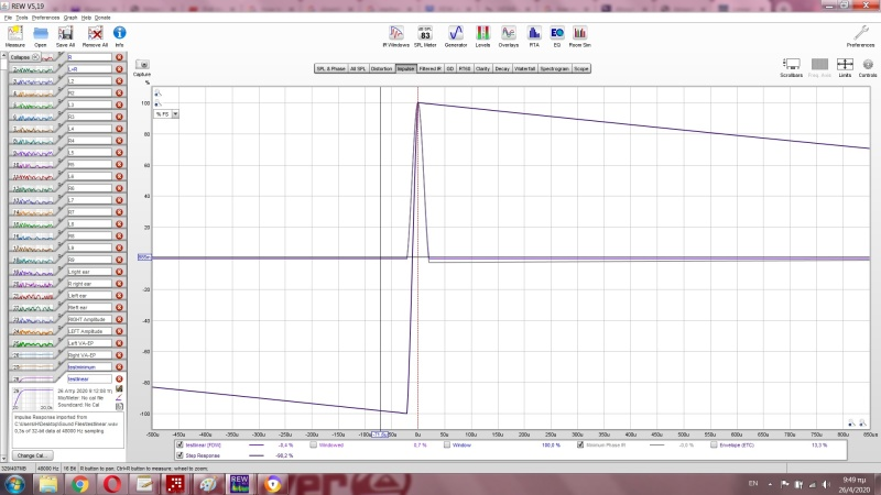

Ας δούμε όμως το δικό τους ελάττωμα παράγοντας κρουστικές αποκρίσεις για τις επιμέρους εκδοχές του πειραματικού μας φίλτρου και εισάγοντάς τις κατόπιν σε περιβάλλον REW
Κρουστική και βηματική απόκριση για το φίλτρο ελάχιστης φάσης:
Αντίστοιχες αποκρίσεις για το φίλτρο γραμμικής φάσης:
Παρατηρούμε τη βηματική απόκριση να έχει ξεφύγει χαρακτηριστικά από την κατάσταση ελάχιστης φάσης και ιδίως από τον μηδενικό οριζόντιο άξονα πριν το χρονικό σημείο μηδέν όπου συμβαίνει ο κρουστικός παλμός.
Αυτό που βλέπουμε είναι ενδεικτική εκδήλωση σε φαινόμενο πρόωρου κωδωνισμού.

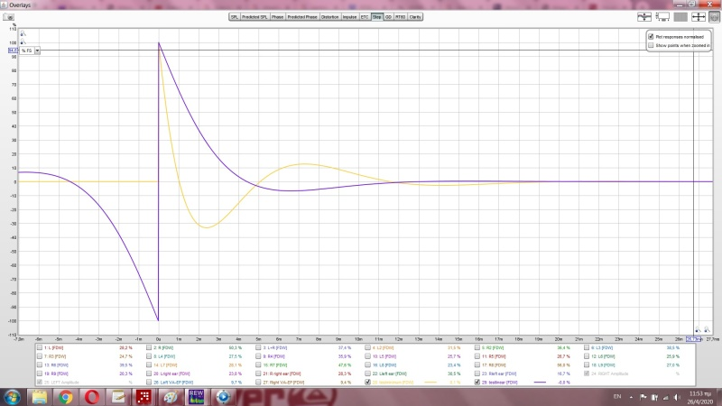

Και με ποιόν τρόπο θα εκδηλώνονταν τέτοια φαινόμενα σε πραγματική ακρόαση;
Πρόσφορα σημεία για να γίνουν αισθητές οι ενοχλητικές εκδηλώσεις κωδωνισμού είναι τα μεταβατικά συμβάντα και ακόμα περισσότερο όσα θα έχουν πλούσιο ενεργειακό περιεχόμενο σε χαμηλές οκτάβες.
Ας ακούσουμε αφιλτράριστο ήχο από ταμπούρο
Κατόπιν περασμένο από φίλτρα ελάχιστης φάσης με υψηλή τιμή Q
Και ισοδύναμα φίλτρα αλλά γραμμικής φάσης
Μπορούμε να διακρίνουμε έναν κρουστικό αντίκτυπο που προηγείται από τον κυρίως παλμό.Αυτό το φαινόμενο μπορεί να ενοχλεί σε διαφορετικό βαθμό μερίδες ακροατών.
Ας εξετάσουμε ανάλογα φιλτραρίσματα και σε σύνολο τυμπάνων
Ελάχιστης φάσης
Γραμμικής Φάσης
Και πρότυπες βηματικές αποκρίσεις των φίλτρων απεικονιζόμενες με τον οικείο αναδιπλωμένο τρόπο.Για καλύτερη αντίθεση η κίτρινη καμπύλη αναπαριστά την ελάχιστη φάση και η μωβ τη γραμμική
18.046
60.008

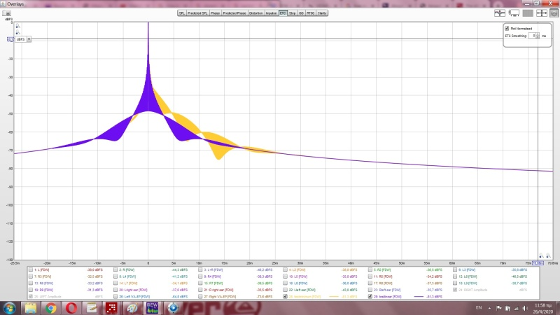

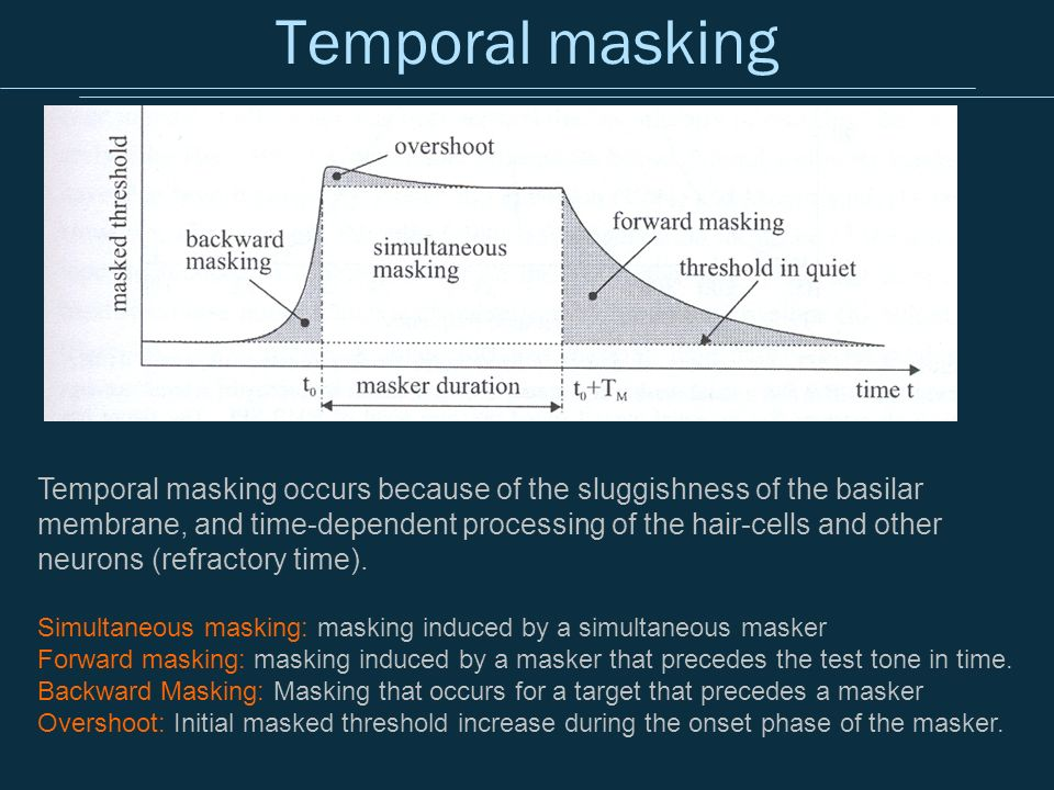

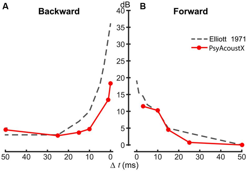

Στη δική μας πειραματική περίπτωση όμως - όπως και κατά την εξέταση σε διορθωμένες κρουστικές αποκρίσεις - ο βαθμός που θα γίνονταν αισθητά φαινόμενα πρόωρου κωδωνισμού (Pre-Ringing) εξαρτάται από τα ακριβή χαρακτηριστικά στην εφαρμογή των εκάστοτε φίλτρων σε συνάρτηση με συνθήκες όπου θα ίσχυε το γνωστό Ψυχοακουστικό φαινόμενο οπισθοδρομικής επικάλυψης (Backward Masking) χάρη στο οποίο θα μειωνόταν πρακτικώς ο βαθμός αντίληψης των πρώτων για δεδομένο ακροατή.

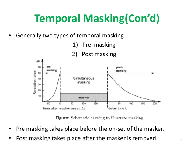

Η οπισθοδρομική χρονική επικάλυψη είναι λιγότερο ισχυρή από την εμπρόσθια (όπου ο επικαλυπτής προηγείται χρονικά του επικαλυπτόμενου ερεθίσματος) και συναρτάται βεβαίως με το συχνοτικό περιεχόμενο στο ζεύγος σημάτων ,το χρονικό περιθώριο και τις διαφορές στις επιμέρους στάθμες.
Επικαλυπτές με ισχυρότερη ακουστότητα μπορούν να δράσουν και σε εκατέρωθεν από τη δική τους συχνότητα ζώνες,ενώ όταν έχουν ασθενέστερη η δράση τους περιορίζεται στην ίδια με τη δική τους συχνοτική ζώνη.
Στη δική μας πειραματική περίπτωση μπορούμε να εξετάσουμε το σχετικό διάγραμμα Ενέργειας σε συνάρτηση με το Χρόνο (ETC) :
Προσέχουμε καταρχάς ότι στην ελάχιστη φάση (κίτρινο) κωδωνισμός εμφανίζεται αποκλειστικά μετά τον κρουστικό παλμό,ενώ ο τύπος γραμμικής φάσης συνοδεύεται και από κωδωνισμό που προηγείται του παλμού.
Δεδομένου ότι το φαινόμενο εδώ θα ξεκινά ουσιαστικά από χρονική στιγμή -15 msec,θα ισχύει παραπλήσιο συχνοτικό περιεχόμενο για τις επιμέρους συνιστώσες (προ και μετά) και η στάθμη είναι παραπλήσια έως κατώτερη για τον πρόωρο κωδωνισμό,το πιθανότερο για τη συγκεκριμένη και μόνο περίπτωση είναι να μη γινόταν αυτός αισθητός.

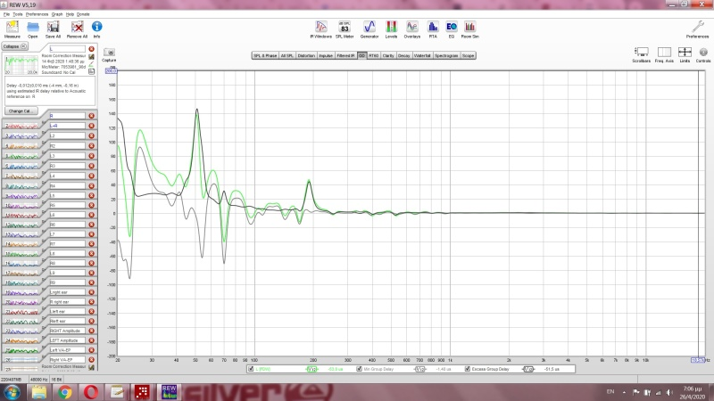

Επιστρέφοντας στο setup της επίδειξης,ας εξετάσουμε τις παραστάσεις group delay από τις αυθεντικές πρώτες μετρήσεις στο sweet spot με FDW και τις αντίστοιχες υπερβάλλουσες καμπύλες σε μαύρο χρώμα
Στις ζώνες όπου υφίστανται απότομες κορυφώσεις στις μαύρες καμπύλες αποκλείονται τονωτικές επεμβάσεις στην απόκριση πλάτους.
Στην ουσία θα αποκλειστούν οι ζώνες κάτω των 80 Hz και μεταξύ 170-210 Hz.
Η τελική μορφή των αποκρίσεων μετά από επιπρόσθετες τοπικές ισοσταθμίσεις που έγιναν χειροκίνητα σε περιβάλλον rePhase με linear-phase φίλτρα ώστε να μην αλλοιωθεί η φασική καμπύλη.
Αφέθηκαν απείρακτες διαφορές σε προβληματικές ζώνες.
Εφαρμόστηκε υποχώρηση κατά 4dB στη γενική στάθμη για να υπερκαλυφθούν οι επιπτώσεις από κάποιες τονωτικές επεμβάσεις και με δεδομένο ότι δεν χρησιμοποιείται το setup σε μέση συνεχόμενη στάθμη ανώτερη των 85 dB στη θέση ακρόασης.
