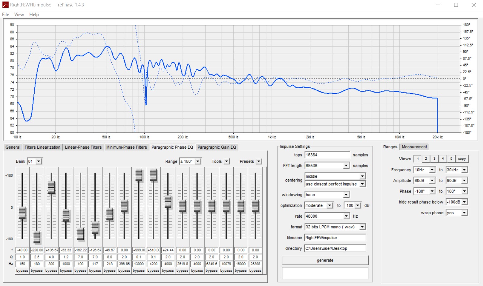

Λογική εξήγηση γι αυτό το αποτέλεσμα είναι ότι η εφαρμογή σε φίλτρα FIR ώστε να διορθωνόταν περαιτέρω η φασική απόκριση οδηγούσε από τη φύση τους σε μη αρεστά φαινόμενα υπερβολικής διόρθωσης με συνοδό πρόωρο κωδωνισμό.Αυτό μπορεί να πιστοποιηθεί ενδεικτικά στην απεικόνιση για το αριστερό ειδικά κανάλι:
Από την άλλη πλευρά,η εκδοχή για το ίδιο κανάλι έχοντας απενεργοποιημένη τη φασική διόρθωση για τη ζώνη κάτω των 100 Hz ακούγεται επίσης ελκυστική παρά την απόκλιση ως προς τη βηματική απόκριση:
Και τέλος μια παραλλαγή με ενεργοποιημένη τη φασική διόρθωση για την ισοστάθμιση και απενεργοποιημένη τη διόρθωση κάτω των 100 Hz
Αυτές οι διαφορές είναι κατά την ακρόαση πιο αισθητές από διάφορες εναλλαγές καλωδιώσεων.Τα χαρακτηριστικά τους κάνουν σε αρκετές περιπτώσεις την ειδοποιό διαφορά ανάμεσα σε μια ελκυστική ή ΄΄αποστειρωμένη΄΄ διόρθωση μέσω DSP.
Και η πλάκα είναι ότι όλες οι ανωτέρω εκδοχές αντιστοιχούν στο ίδιο setup και ταυτόσημη απόκριση πλάτους στο πεδίο της συχνότητας,όπως εκείνη δημοσιεύθηκε στο μήνυμα # 442.
Η δε εναλλαγή καλωδιώσεων δεν παρέχει ανάλογες διαφοροποιήσεις μεταξύ των κρουστικών αποκρίσεων.
Τέτοιο επίπεδο ευελιξίας και προοπτική να μη βαρεθούμε ποτέ με δεδομένο setup προσφέρει μια μη αυτοματοποιημένη μέθοδος...
Υπάρχει όμως και περαιτέρω επίπεδο ευελιξίας όπως θα δούμε παρακάτω...

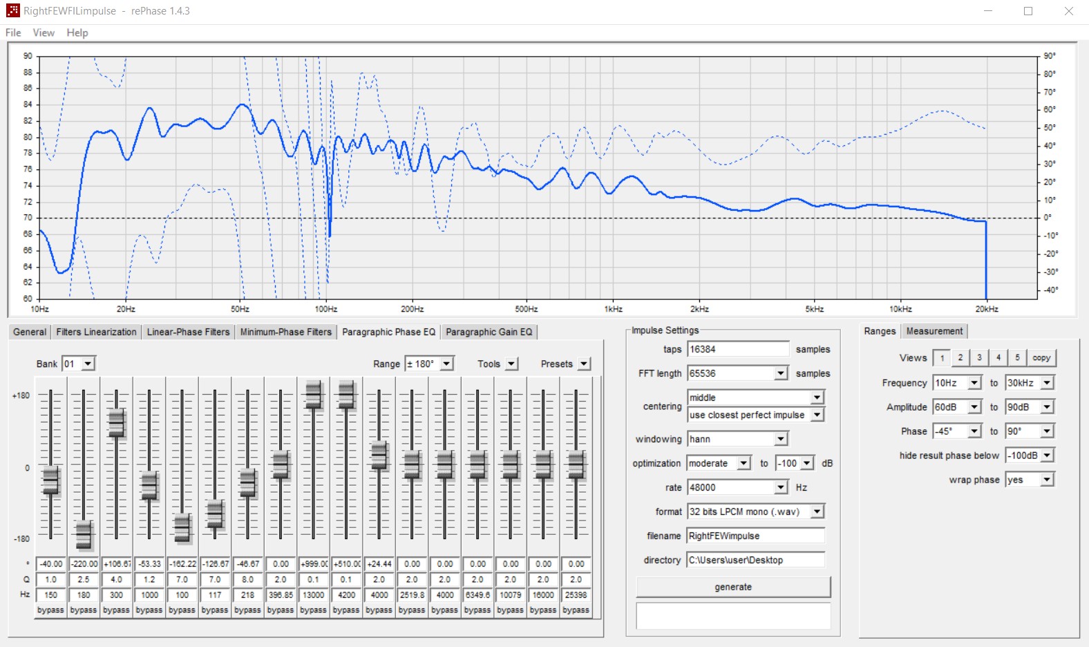

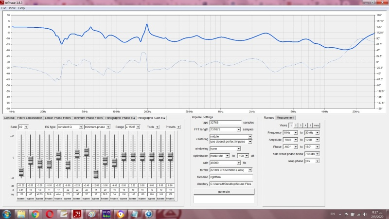

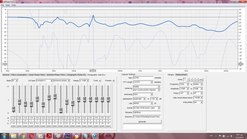

Επίσης, αδυνατώ να κατανοήσω τον τρόπο με τον οποίον δουλεύει η ενότητα Ranges του Rephase. Σε τί ranges φάσης μου δείχνει τη σωστή τιμή; Όσο αλλάζω τα ranges των μοιρών που θα μου δείξει το διάγραμμα, μετακινείται και η ίδια η γραμμή...
Παράδειγμα:
Η φάση είναι στο ίδιο στάδιο πειράγματος, απλώς έχω αλλάξει τα ranges. Δηλαδή δε ξέρω σε τί να βασιστώ.
Παράδειγμα:
Καταρχάς παρατηρώ μεγάλο βαθμό φασικής απόκλισης στη ζώνη κάτω των 100 Hz.Αυτό σημαίνει ελλιπή χρονική ευθυγράμμιση του sub με τους δορυφόρους.Επί τη ευκαιρία,το sub Genelec που έχεις,διαθέτει δικό του ενσωματωμένο λογισμικό ή αναλογικό κρος ;
Η ενότητα Ranges μας δίνει την ευχέρεια να μεταβάλλουμε κάθε φορά που θα κρινόταν σκόπιμο την κλίμακα υπό την οποία θα παρακολουθούσαμε τη διακύμανση σε φάση και πλάτος στην εισηγμένη απόκριση.Μικραίνοντας το εύρος ειδικώς ως προς τη φασική απόκριση μπορεί εκείνη ν'αναδιπλώνεται ή να ξεδιπλώνεται πάνω στο παράθυρο εργασίας.
Ουσιαστικά εκτελεί ΄΄μεγέθυνση΄΄ σε κάθε επιλογή μικρότερου εύρους στην κλίμακα.
Η αναδίπλωση επιτρέπει πιο λεπτομερείς διορθώσεις.
Ιδού για παράδειγμα η ίδια φασική απόκριση φίλτρων υπό τρεις διαφορετικές κλίμακες Ranges > Phase
-45 μοίρες έως +45
-180 μοίρες έως + 180
-720 μοίρες έως +720
Κράτα το Ranges στην κλίμακα που θα σου παρέχει τη μεγαλύτερη άνεση κατά την αρχική διόρθωση.Για πιο λεπτομερείς διορθώσεις εφόσον θα το ήθελες μπορείς να περάσεις σε μεγαλύτερο zoom.

Άρα η σωστή τιμή φάσης θα φανεί μόνο όταν χρησιμοποιούμε συμμετρική τιμή ως προς το μηδέν; -45 έως 45, -90 έως 90 κ.ο.κ.;
Το Genelec 7070 έχει jumpers για ρύθμιση φάση ανά 90 μοίρες και αυτόματο cross 85Hz στους δορυφόρους του. Χρησιμοποίησα την τιμή που έδωσε την ευνοϊκότερη καμπύλη στο REW, χώρις να το ξανακοιτάξω από τότε. Μιας και το είπες, θα το κοιτάξω και στο rephase για να δω τί βγάζει.
18.046
60.009
Κάτω από τα 70 Hz εμφανίζεται απότομη απόκλιση τάξης 270 μοιρών...Το ιδεώδες με τα δικά μου κριτήρια από την αρχική εγκατάσταση ηχείων/sub/θέσης ακροατή είναι να μην υπερέβαινε τις 180 μοίρες στο στάδιο όπου θα έπρεπε να εκτελεστεί η ευθυγράμμιση μέσω rePhase.
Ο βαθμός ευθυγράμμισης της φάσης με τον μηδενικό άξονα είναι ανεξάρτητος από το πόσο μεγεθυμένη θα φαίνεται η παράσταση στην οθόνη του rePhase.

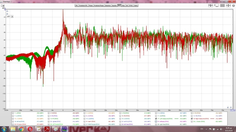

Ας εξετάσουμε στο πλαίσιο της επίδειξης τις διορθωμένες αποκρίσεις από την παράσταση Ενέργειας προς Χρόνο (ETC) στην ενότητα Overlays (αριστερό πράσινο δεξί κόκκινο)
Μετά τον κρουστικό παλμό παρατηρούνται μόνο δύο κορυφές ενέργειας από το αριστερό και μια από το δεξί κανάλι σε στάθμες -17 & -18 dB αντίστοιχα,δηλαδή τιμές ανώτερες από το αντιληπτικό όριο των -20 dB.Καθόλου άσχημα για κανονικά επιπλωμένο και αφρόντιστο σαλόνι.
Εξίσου σημαντικά τα ευρήματα πριν από τη χρονική στιγμή μηδέν,όπου δεν παρατηρούνται ενεργειακές εξάρσεις σε στάθμες ανώτερες από την τιμή -20 dB,ενώ οδεύοντας πιο πίσω στο χρόνο η πρόωρη ενέργεια αναπτύσσεται σε πολύ χαμηλά επίπεδα.Οι πρόωροι κωδωνισμοί από τις εφηρμοσμένες διορθώσεις δεν αναμένεται να γίνονται αισθητοί.
Αντιπαραβάλλοντας την εναλλακτική περίπτωση με ενεργοποιημένες τις επιπρόσθετες φασικές διορθώσεις για τα φίλτρα ισοστάθμισης με μπλε χρωματισμό και τονισμένο το περίβλημα:
Και την έτερη προαναφερθείσα εναλλακτική με απενεργοποιημένες τις φασικές διορθώσεις κάτω των 100 Hz σε χρώμα φούξια :
Παρατηρούνται ανώτερα ποσά ενέργειας ιδίως σε χρονικές στιγμές πολύ κοντινές πριν τον κρουστικό παλμό.
