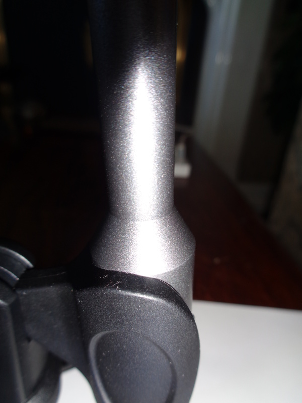

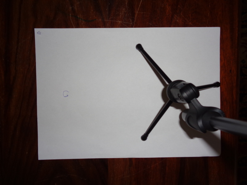

Έρχεται εδώ μια επινόηση που αφορά στον προσανατολισμό του UmIK κατά τη διεξαγωγή μέτρησης σε καθεμία από τις ενδεδειγμένες τοποθεσίες.Με τη συμβατική μέθοδο για καθεμία τοποθεσία προσανατολιζόταν η κάψα του μικροφώνου υπό γωνία είτε 0 είτε 90 μοιρών ως προς τα ηχεία με ταυτόχρονη εφαρμογή του αντίστοιχου αρχείου βαθμονόμησης.Μπορεί ν'αναπαρασταθεί με φόντο μια λευκή κόλλα Α4 ο προσανατολισμός για γωνία 90 μοιρών (το μικρόφωνο στραμμένο προς την οροφή)
Τα μαύρα χαραγμένα διαστήματα συμβολίζουν τη φορά προς την οποία θα είναι ανοιγμένο καθένα από τα τρία σκέλη του τριπόδου.Στην παρούσα απεικόνιση το θεωρούμενο άνω σκέλος προβάλλει μπροστά ενώ πίσω του φαίνονται το κάτω αριστερό σκέλος στα δεξιά και το κάτω δεξί στα αριστερά.
Το αρχικό ύψος του μικροφώνου θα αντιστοιχεί στην ευθυγράμμιση της καμπής που κάνει το σώμα από στενότερη σε φαρδύτερη διάμετρο ως προς την παρυφή του περιστρεφόμενου σφιγκτήρα που είναι προσαρμοσμένος στο τρίποδο.

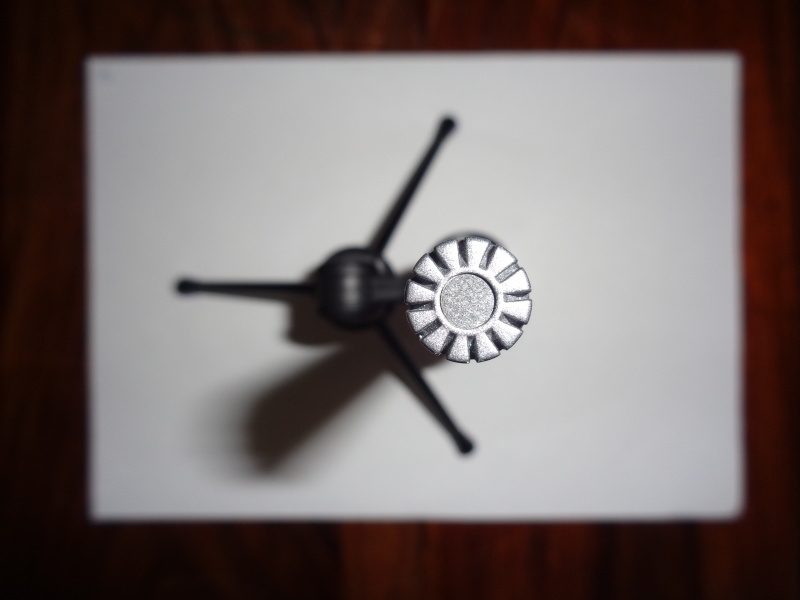

Διατηρώντας για όλες τις μετρήσεις το μικρόφωνο στραμμένο προς την οροφή (90 deg) ο πρώτος προσανατολισμός για δεδομένη θέση μέτρησης θα ταυτίζεται με τον κλασσικό.

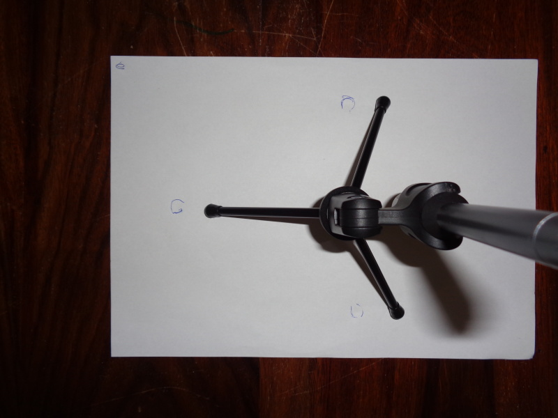

Για το επόμενο βήμα πάνω στην ίδια θέση κρατάμε σταθερό το κάτω αριστερό σκάλος όπως θα το βλέπαμε από την πίσω πλευρά και στρέφουμε το τρίποδο κατά τη φορά των δεικτών του ρολογιού.Το άνω σκέλος τώρα έρχεται να ταυτιστεί με τη θέση που ακουμπά κανονικά το κάτω δεξί - όπως φανερώνει και το κενό κυκλικό πεδίο πάνω στο χαρτί.
Έχοντας πρώτα επαναφέρει τα σκέλη στην αρχική τους θέση,στο τρίτο βήμα κρατάμε σταθερό το κάτω δεξί σκέλος και στρέφουμε με φορά αντίστροφη προς τους δείκτες του ρολογιού.

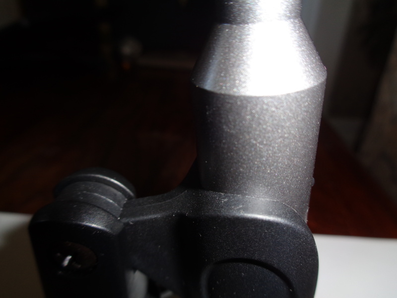

Για το τελικό βήμα προσανατολισμού θα πρέπει να μεταβάλουμε και το ύψος του μικροφώνου.Σημείο σταθερής αναφοράς για τον γράφοντα θα ήταν η ευθυγράμμιση της αυτοκόλλητης ετικέτας που δείχνει τον αριθμό σειράς με την κάτω παρυφή του σφιγκτήρα.Και φαίνεται στην επόμενη φωτογραφία ο βαθμός ανύψωσης σε σχέση με την προηγούμενη θέση.

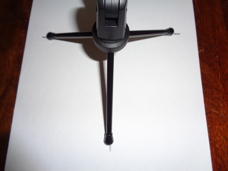

Και ο τελικός προσανατολισμός για την ίδια θέση μέτρησης πραγματοποιείται με μικρή ευθύγραμμη οπισθοχώρηση ως προς τα αρχικά σημεία όπου θα ακουμπούσαν τα σκέλη του τριπόδου:

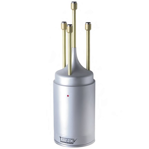

Εδώ πηγαίνει ο νους στο περίφημο τρισδιάστατο μικρόφωνο της Trinnov.Η μορφή και λειτουργία του εξελίχθηκαν με γνώμονα τα immersive setup,όπου η εγκατάσταση των ηχειακών πηγών σε τρεις διαστάσεις υπαγόρευε την ανάγκη να εκτιμάται από το λογισμικό η ακριβής θέση του εκάστοτε καναλιού και να γινόταν η απαραίτητη διαχείριση λογαριάζοντας την πραγματική διεύθυνση του σήματος από εκείνο.
Η σύλληψη σε τρεις διαστάσεις θα μπορούσε να ξεχωρίσει την άμεση συνιστώσα που θα ήταν σταθερά εντοπισμένη σε σχέση με τις διάφορες ανακλαστικές ως προς μεσαίες και υψηλές οκτάβες.Πώς θα γινόταν όμως να εκτελέσουμε ανάλογη λειτουργία με το ταπεινό UMIK-1 ;

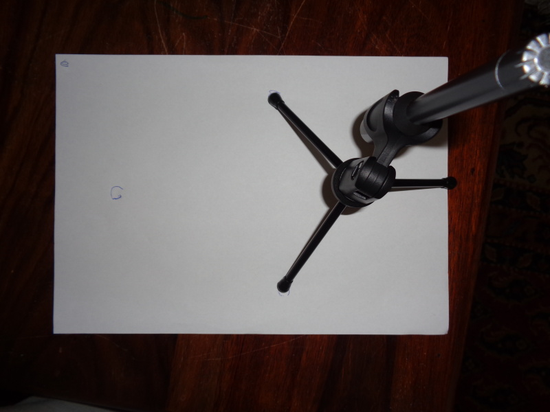

Πώς βάζεις το μικρόφωνο?
- Παίρνεις το τριποδάκι σου και το πατάς σε μια κόλλα χαρτί. Εκεί που πατάει το κάθε ποδάρι του, κάνεις μουτζούρα.
- Το τσουτσούνι κοιτάει ίσα παν στο ταβάνι.
- Όπως βλέπεις τη φωτογραφία το ποδάρι που σε κοιτάει, θα το βάλεις προς τα μπρος, δηλαδή προς τα κύρια ηχεία.
- Εκεί που φαρδαίνει το τσουτσούνι, αρχίζει η χούφτα του τρίποδου. Γκέγκε?
- Το τσουτσούνι να κοιτάει πάντα πάνω (καλά θα ήταν, αλλά τώρα λέμε για το μικρόφωνο - συγκεντρώσουυυυ).
- Στο δεύτερο βήμα, παίρνεις το τρίποδο και το γυρνάς ώστε το μπροστινό ποδάρι να πάει δεξιά, το αριστερό να μείνει ακίνητο, το δεξί να πάει πίσω. Δες το σκίτσο βρε χάφτα.
- Στο τρίτο βήμα, γυρνάς το όφωνο όπως ήταν, και κάνεις από την άλλη μεριά το ίδιο. Γίδι, από την άλλη λέω.
- Τελευταίο βήμα, πιάνεις το τσουτσούνι και το σηκώνεις μέσα στη χούφτα μέχρι το ταμπελάκι να μη φαίνεται. Βλέπεις εδώ πόσο το τσουτσούνι περισσεύει από τη χούφτα εεε? Ζηλιάρη.
- Σπρώξτο όλο λίγο πιο πίσω. Όρνιο, πίσω γράφω, δες εδώ:

Ας μη γελιομαστε όμως, πέραν του χαβαλε, το λογισμικό του τρινοβ κάνει πολύ περισσότερα πράγματα από απλώς μια "ακριβή μέτρηση" σε κάθε θέση μέτρησης. Στο σοφτγουερ αυτό, προ των μετρήσεων, εισάγεις με ακρίβεια όλες τις διαστάσεις του χώρου, και για όλους τους υπολογισμούς που στη συνέχεια θα κάνει, τις ..χρησιμοποιεί (με όλους τους δυνατούς τρόπους, και με όλα τα συμπεράσματα που μόνο και μόνο από τις διαστάσεις βγαίνουν, αλλά και για καθένα ξεχωριστά ηχείο, από την προβολή του στο 3D σχέδιο του χώρου αυτού, και με τις ακριβείς γωνίες και αποστάσεις για αυτό το ηχείο, στον συγκεκριμένο χώρο - όχι γενικά).
ΥΓ. 2. Η δικιά μου προτροπή επί του θέματος των μετρήσεων, είναι να εφαρμοστεί η "ακριβής μέτρηση" που προτείνεις με πολλαπλές θέσεις του μικροφώνου μόνο για τον τόπο της θέσης ακρόασης (μάστερ μέτρηση), και η μέθοδος του κουνιστού μικροφώνου να εφαρμοστεί μια μόνο φορά, αντικαθιστώντας όλες τις υπόλοιπες θέσεις μέτρησης πέριξ της μάστερ θέσης ακρόασης.
Έτσι, έχεις λίγες συνολικά μετρήσεις και μικρή σπατάλη χρόνου με ιου ιου, έχεις ακριβή μέτρηση για τη θέση ακρόασης, και το σύνολο της απόκρισης στις πέριξ θέσεις.
Δηλαδή ο συνδυασμός της μεθόδου που επινόησες μαζί με τη μέθοδο του κουνιστού μικροφώνου, εκτιμώ ότι είναι ο,τι καλύτερο.
Σε περίπτωση προβληματικών χώρων με άνισες αποστάσεις της θέσης ακρόασης από τα πέριξ τοιχωματικά όρια, ίσως θα ήταν καλή ιδέα πέραν της μίας ακριβούς μέτρησης στον τόπο της θέσης ακρόασης, να πραγματοποιούνται 2, 3 ή και 4 πέριξ μετρήσεις με τη μέθοδο του κουνιστού μικροφώνου, για σύλληψη των προβλημάτων της κάθε πλευράς ξεχωριστά. Ωστόσο, αυτό δεν νομίζω πως μπορεί να διαφοροποιήσει σημαντικά την τελική ισοστάθμιση που θα εφαρμοστεί, εκτός κι αν κάψεις πολλά εγκεφαλικά κύτταρα..
ΥΓ. 2. Η δικιά μου προτροπή επί του θέματος των μετρήσεων, είναι η "ακριβής μέτρηση" που προτείνεις με πολλαπλές θέσεις του μικροφώνου μόνο για τον τόπο της θέσης ακρόασης (μάστερ μέτρηση), και η μέθοδος του κουνιστού μικροφώνου για όλες τις υπόλοιπες θέσεις μέτρησης πέριξ της θέσης ακρόασης.

Κατά τη διαδικασία λήψης μετρήσεων στη θέση ακρόασης και 15cm μπροστά, πίσω, πάνω, κάτω, δεξιά, αριστερά... έχω προσθέσει την εξής "προσωπική" πινελιά:
Πριν βγάλω το μέσο όρο των μετρήσεων, αποθηκεύω μόνο την κεντρική μέτρηση και την ξαναεισάγω μερικές φορές στο σύνολο των μετρήσεων, ώστε όταν βγει το Average να έχω δώσει περισσότερη βαρύτητα σ' αυτήν.
Έτσι κάνω 7 μετρήσεις αλλά βγάζω μέσο όρο σε 9-10 (3-4 ίδιες δηλαδή η κεντρική και 6 περιφερειακές).

Βασικά, τώρα που το ξανασκέφτομαι και σε συνδυασμό με την λογική του τρινόβιου λογισμικού, εκτιμώ πως το ΥΓ.2. θα έπρεπε να προσαρμοστεί στις εκάστοτε ανάγκες του χώρου ακρόασης, αναλόγως του αριθμού των θέσεων ακρόασης.
Συνηθίζουμε να θεωρούμε ευκόλως εννοούμενο πως υπάρχει μία θέση ακρόασης για κάθε σεταπ, κάτι που δεν είναι αληθές σε πολλές περιπτώσεις, ιδίως στον κινηματογραφικό ήχο, όπου προβλέπεται να κάθονται πάνω από ένας για να απολαμβάνουν το έργο.
Έτσι, η προτροπή μου διαφοροποιείται ως εξής:
Για μια θέση ακρόασης, να εφαρμοστεί η "ακριβής μέτρηση" που προτείνεις με πολλαπλές θέσεις του μικροφώνου μόνο για τον τόπο της μίας μάστερ θέσης ακρόασης (μάστερ μέτρηση), και η μέθοδος του κουνιστού μικροφώνου να εφαρμοστεί μια μόνο φορά, αντικαθιστώντας όλες τις υπόλοιπες θέσεις μέτρησης πέριξ της μάστερ θέσης ακρόασης.
Για πολλαπλές θέσεις ακρόασης, να εφαρμοστεί η "ακριβής μέτρηση" που προτείνεις με πολλαπλές θέσεις του μικροφώνου για κάθε τόπο των θέσεων ακρόασης (μάστερ μέτρηση η κεντρική και σλέιβ οι υπόλοιπες θέσεις ακρόασης), και η μέθοδος του κουνιστού μικροφώνου να εφαρμοστεί πάλι μια μόνο φορά, αντικαθιστώντας όλες τις υπόλοιπες θέσεις μέτρησης πέριξ των θέσεων ακρόασης.
Στην δεύτερη περίπτωση, η χρονική ευθυγράμμιση θα πρέπει να γίνει στο μέσο του συνόλου των θέσεων ακρόασης, κι ας μη συμπίπτει με καμία από αυτές.
Η βαρύτητα της κάθε μέτρησης μπορεί να βγει με τον τρόπο που πρότεινε ο wnet, και αναλόγως της απόκρισης σε κάθε θέση ακρόασης, κάθε θέση να μετράται με αξία 1 έως 10.
Τρινόβια λογική.
ΥΓ. Σε χώρους που δεν έχουν ουσιαστικά προβλήματα ηχητικής συμπεριφοράς (δηλαδή χώρους άριστους, περιποιημένους ηχητικά), και όπου δεν τίθεται καμία περίπτωση να υπάρχει δεύτερος ακροατής, δηλαδή ας πούμε για τη θέση σε κεντρική κονσόλα στουντιά, η ίδια η τρινοβ πραγματοποιεί μόνο μια μέτρηση μόνο σε μία θέση, τη μάστερ.
