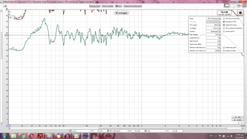

Για να μην αφήνονται κενά,παρουσιάζεται και η διαμόρφωση της ενότητας RTA για τη λήψη μετρήσεων μέσω μετακινούμενου μικροφώνου:
Στην υποενότητα Controls ορίζονται
Mode : RTA 1/48 Octave
Use bars on RTA
FFT Length : 65536 δίπλα Adjust RTA Levels
Averages : Forever
Window : Rectangular
και στα παρακάτω πεδία κατά σειρά
50%
20
20000
Ξεκινάμε στη γεννήτρια το ροζ θόρυβο κατά τα γνωστά ορίζοντας κάθε φορά ξεχωριστά κανάλια αλλά και μια επανάληψη με όλα τα επιμέρους κανάλια να εκπέμπουν ταυτόχρονα ούτως ώστε να διαπιστώναμε πιθανές έντονες ακυρώσεις στη ζώνη ακρόασης από φασικές αλληλεπιδράσεις.
Για καθένα επιμέρους κανάλι όποτε είμαστε έτοιμοι για τη λήψη πατάμε την κόκκινη κουκκίδα άνω δεξιά για να ξεκινήσει η εγγραφή.Η καθιερωμένη τεχνική κίνησης για το μικρόφωνο περιγράφεται σε βίντεο που έχει κοινοποιήσει ο DF στο νήμα με το setup του Konnos.
Ο ίδιος εφαρμόζω κι επιπλέον λήψεις για εξαγωγή μέσου όρου με το μικρόφωνο κάθε φορά να εκτελεί σπειροειδείς κινήσεις κατακόρυφα και στο οριζόντιο επίπεδο γύρω από το πτερύγιο καθενός αυτιού ξεχωριστά για καθένα κανάλι.
Μετά από μερικές δεκάδες συσσωρευμένα Averages με την προκύπτουσα καμπύλη να έχει σταθεροποιημένη μορφή,,σταματάμε την εγγραφή κλικάροντας ξανά την κόκκινη κουκκίδα.
Κατόπιν δίνουμε εντολή Save για να περάσει η συγκεκριμένη λήψη στη στήλη μετρήσεων στο βασικό παράθυρο του REW.
Προτού ξεκινήσουμε την επόμενη λήψη δεν παραλείπουμε να δώσουμε και την εντολή Reset Averaging κλικάροντας στο σχετικό πεδίο.

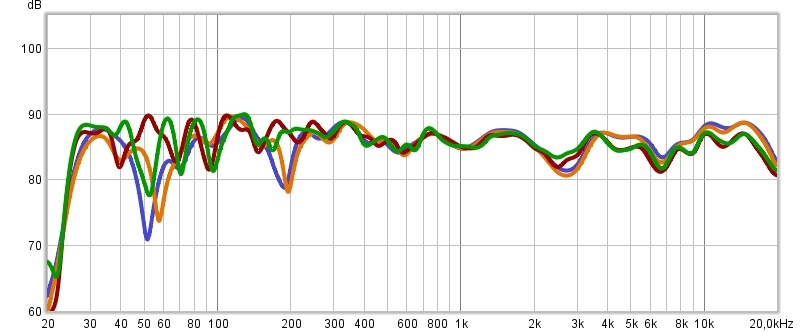

Ιδού λοιπόν οι μέσοι όροι σε αποκρίσεις πλάτους και Vector Averaged για τα επιμέρους κανάλια στο εξεταζόμενο setup
Πράσινη και κόκκινη καμπύλη οι αποκρίσεις πλάτους για αριστερό και δεξί κανάλι αντίστοιχα.
Μπλε και πορτοκαλί οι αντίστοιχες Vector Averaged.
Όπως έχει ειπωθεί,σε setup διαρρυθμισμένα με βέλτιστο τρόπο για δεδομένο δωμάτιο,οι αποκλίσεις μεταξύ των επιμέρους καμπυλών τείνουν να μην είναι έντονες.Στη συγκεκριμένη περίπτωση παρατηρείται ικανοποιητική σύγκλιση άνω των 220 Hz,με τις έντονες αποκλίσεις να συμβαίνουν ακριβώς σε προβληματικές εξαιτίας ιδιορρυθμών ζώνες.
Από αυτές τις καμπύλες η ισχύουσα απόκριση πλάτους για το setup αναπαριστάται με την πράσινη και κόκκινη καμπύλη .
Όλα τα παραγόμενα ισοσταθμιστικά φίλτρα για τη διόρθωση θα εφαρμοστούν ακριβώς σ'εκείνες και όχι επί της μπλε και της πορτοκαλιάς.Οι δεύτερες όμως λόγω της δομής τους,εκτός από την προβλεπόμενη φασική ευθυγράμμιση,θα μας είναι εδώ πολύ χρήσιμες για την εξαγωγή των ιδιορρυθμικών φίλτρων.

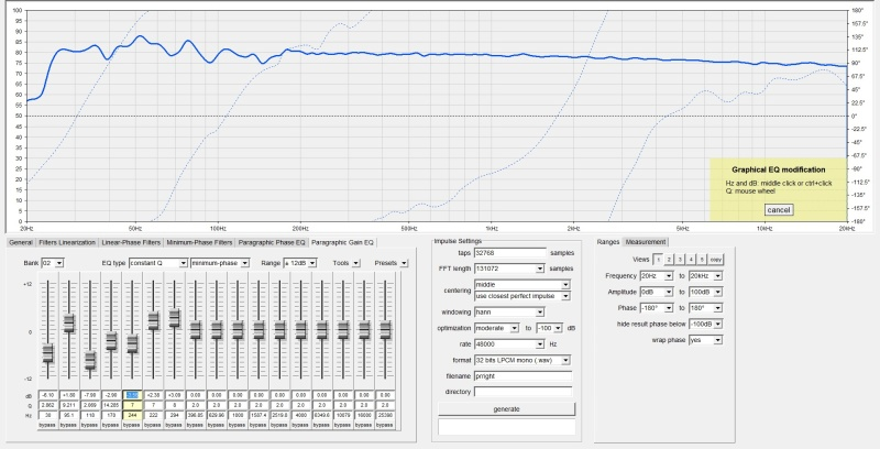

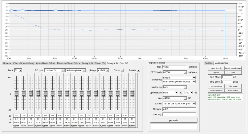

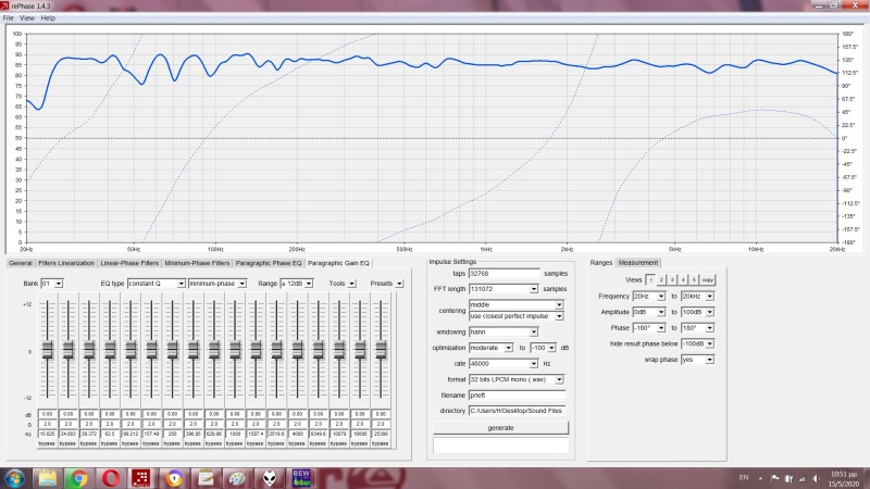

Για λόγους τάξης,ας δούμε συνοπτικά τα βήματα που θα μας έχουν οδηγήσει την επεξεργασία σε αυτό το στάδιο για αριστερό και δεξί κανάλι ως συνήθως:
Διόρθωση στην υπερβάλλουσα φάση:
Clear Measurement και Import στο αρχείο με το μέσο όρο απόκρισης πλάτους:

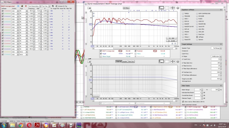

Είμαστε λοιπόν έτοιμοι για την παραγωγή φίλτρων ισοστάθμισης...Για τη συγκεκριμένη εφαρμογή κρίνεται σκόπιμο να χωριστεί η απόκριση σε δύο κύριες ζώνες:η πρώτη περιλαμβάνει τις τέσσαρες πρώτες οκτάβες (20-320 Hz) και η δεύτερη τις ανώτερες.
Ο λόγος γι αυτό δεν αφορά μόνο στη θεμελιώδη διάκριση ανάμεσα; σε πρώτες κι επόμενες οκτάβες από τη ζώνη Schroeder,αλλά κι επειδή οι διακυμάνσεις στις συγκεκριμένες αποκρίσεις βολεύουν να τοποθετηθεί το διαχωριστικό όριο στην επιλεγείσα ζώνη.Οι επιμέρους ζώνες θα υποστούν διαφορετική μεταχείριση,ενώ κιόλας η ζώνη μετάβασης 200-300 Hz ακόμα πιο...ειδική επεξεργασία όπως θα δούμε παρακάτω.
Για τη ζώνη από την πέμπτη οκτάβα και άνω θα παραγάγουμε αυτοματοποιημένα φίλτρα από την ενότητα EQ στο REW επιλέγοντας την κατηγορία rePhase στο πεδίο Equalizer.Η απόκριση που θα τοποθετηθεί ως αναφορά θα είναι ο μέσος όρος στην απόκριση πλάτους (Average the Responses χωρίς FDW) ανά κανάλι.
Τα παραγόμενα φίλτρα μπορούμε να τα βελτιστοποιήσουμε και χειροκίνητα όπου θα κρινόταν αυτό σκόπιμο και τέλος να τα σώσουμε κατά τα γνωστά σε αρχείο .XML ώστε να τα φορτώσουμε σε περιβάλλον rePhase :
Κι εδώ το αποτέλεσμα της φόρτωσης στο παράθυρο εργασίας του rePhase:

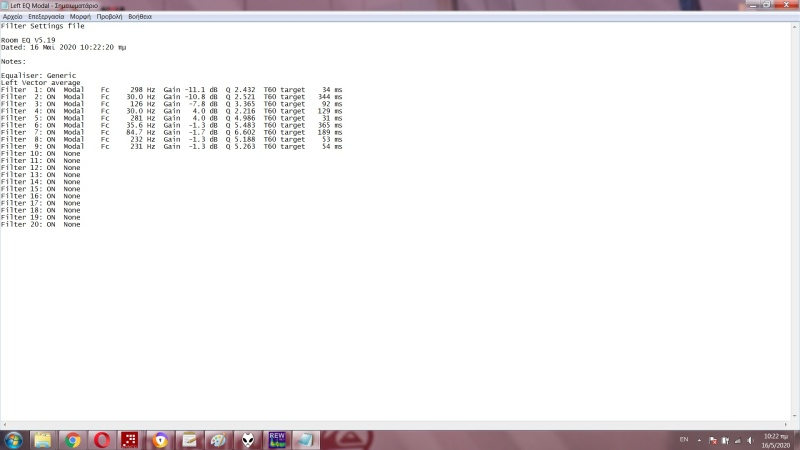

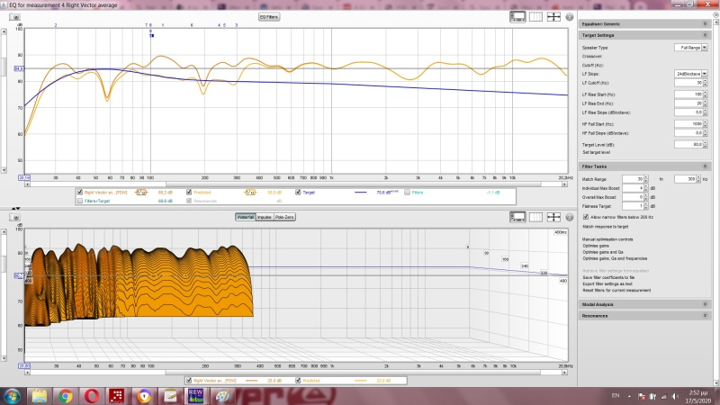

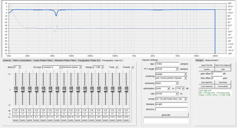

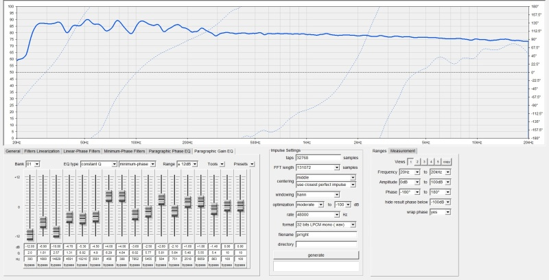

Κι έρχεται τώρα το κρίσιμο στάδιο...Μολονότι το rePhase δεν υποστηρίζει εισαγωγή αρχείων με modal φίλτρα ισοστάθμισης,μπορούμε κάλλιστα να παραγάγουμε τέτοια σε περιβάλλον REW που τα υποστηρίζει και κατόπιν να τα πληκτρολογήσουμε ένα προς ένα - μικρό το πλήθος τους - στο περιβάλλον του rePhase.

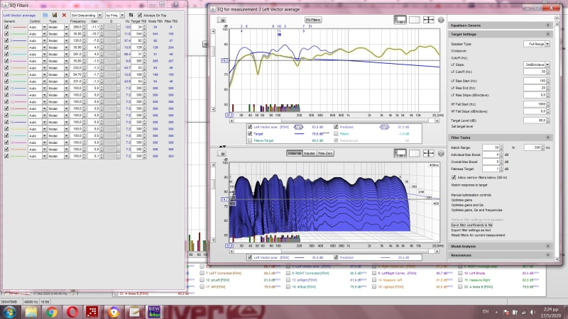

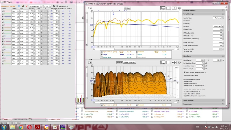

Εδώ όμως θα χρησιμοποιηθεί για την εξαγωγή τους η καμπύλη Vector Averaged για το αντίστοιχο κανάλι με ενεργοποιημένο το FDW.Είναι απαραίτητο και για τον λόγο ότι προβλέπεται η modal ισοστάθμιση να διορθώσει το χρόνο αντήχησης πάνω σε δεδομένο sweet spot αποκλειστικά εντός του χρονικού παραθύρου που θα έχει από πριν τεθεί.

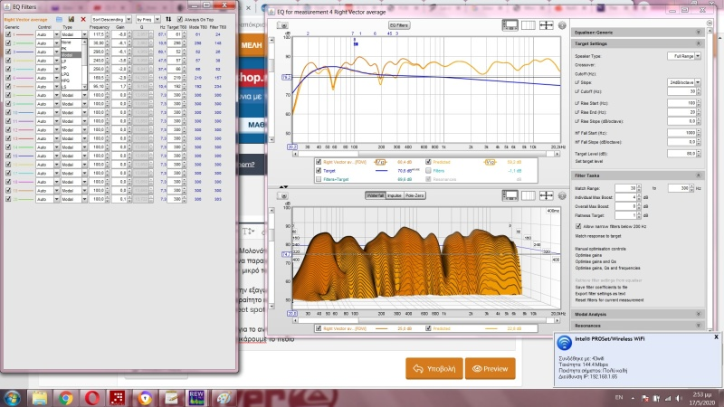

Ανοίγουμε λοιπόν την ενότητα ΕQ για το αντίστοιχο Vector Average. Στο πεδίο Equalizer του EQ αλλάζουμε την κατηγορία σε Generic.Κατόπιν κλικάρουμε το πεδίο EQ Filters για ν'ανοίξει το σχετικό με αυτά παράθυρο.Αλλάζουμε με τον κέρσορα στο πεδίο Type από PK σε Modal για όλες τις στήλες.
Έχοντας ορίσει τη ζώνη δράσης από 30 σε 300 Hz δίνουμε εντολή Match Response to Target.
Το πλήθος των παραγόμενων modal φίλτρων είναι περιορισμένο χάρη στη στενή ζώνη εφαρμογής.Μπορούμε να το σώσουμε για καθένα κανάλι με την εντολή export filter settings as .txt.

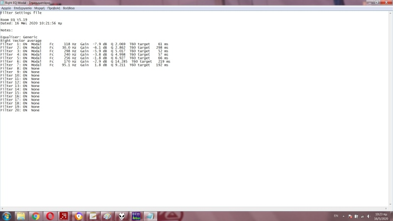

Ανοίγουμε κατόπιν καθένα από τα εν λόγω αρχεία και θα πληκτρολογήσουμε τα χαρακτηριστικά για καθένα φίλτρο σε ανεξάρτητη Bank από το Paragraphic Gain EQ σε περιβάλλον rePhase.
Απορρίφθηκαν από την εισαγωγή στη συγκεκριμένη περίπτωση όσα φίλτρα θα έχουν προκύψει στο άνω άκρο της ζώνης 30-300,επειδή προκαλούσαν υπέρμετρες ταπεινώσεις στην απόκριση από αλληλοεπικάλυψη με φίλτρα rePhase εφηρμοσμένα στην ανώτερη ζώνη.
Αφήνουμε απαράλλακτα όσα φίλτρα θα έχουν εφαρμοστεί από 200 Hz και κάτω,Ελέγχουμε τη ζώνη 200-300 Hz για να ομαλοποιήσουμε επιτόπου αποκλίσεις από την επιθυμητή καμπύλη-στόχο.

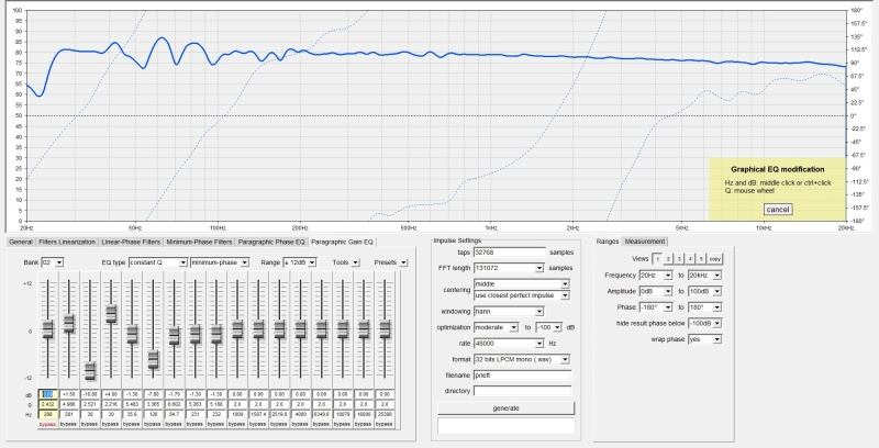

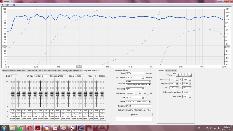

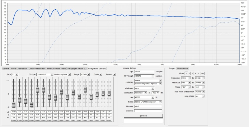

Εδώ βλέπουμε και το στάδιο μετά την πληκτρολόγηση των modal φίλτρων
Παρατηρούμε ότι έχουν αφεθεί απείρακτες διάφορες διακυμάνσεις κάτω των 200 Hz.,με πιο χαρακτηριστικό παράδειγμα τη ζώνη μεταξύ 43-63 Hz.
Όπως έχει γίνει φανερό,η επεξεργασία των Vector Averaged καμπυλών για την εξαγωγή modal φίλτρων απέκλεισε την εφαρμογή ισοστάθμισης σε αυτήν τη ζώνη απόκρισης.Ανάλογα φαινόμενα ισχύουν σε μικρότερο βαθμό και σε στενότερες ζώνες μέχρι τα 200 Hz.
Το παρόν αποτέλεσμα εξυπηρετεί όμως εδώ τις απαιτήσεις που θέτει η modal ισοστάθμιση,εφόσον σε τέτοιες προβληματικές ζώνες το εκάστοτε κανάλι από το δικαναλικό ζεύγος θα ενεργούσε ως δευτερογενής πηγή που θα αντισταθμίζει τη συμπεριφορά του άλλου,δηλαδή θα ισχύει εμμέσως η πεμπτουσία της modal ισοστάθμισης. 8-)
Λαμβάνοντας κιόλας υπόψιν ότι σε αντιληπτικό επίπεδο οι στενές μεγαλύτερες βυθίσεις θα αντισταθμίζονταν ικανοποιητικά από μικρότερες κορυφώσεις στην ίδια ζώνη - αφού οι δεύτερες γίνονται ευκολότερα αντιληπτές.
