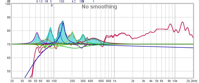

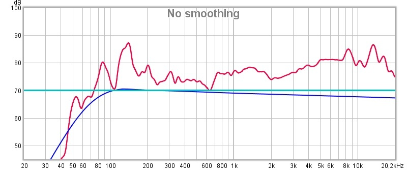

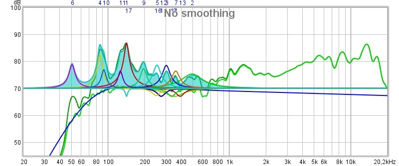

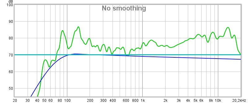

Επιλεγείσα καμπύλη-στόχος (Harman Bass limited με στάθμη αναφοράς 70 dB και υποχώρηση στο κάτω όριο σε ύψος 70 Hz)
Αριστερό
Δεξί:

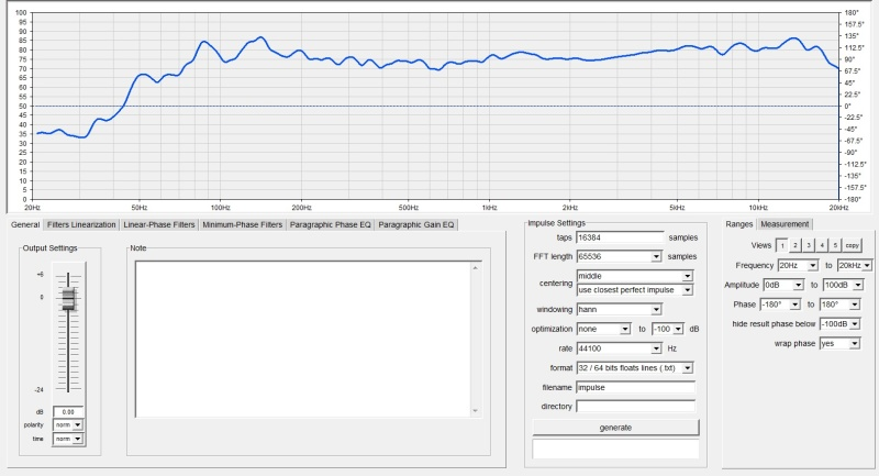

Οι αντίστοιχες μέσες αποκρίσεις πλάτους όπως εισήχθησαν σε περιβάλλον rePhase:
Αριστερό
Δεξί:
Στη συγκεκριμένη περίπτωση εφόσον δεν υπήρχε ωφέλιμη απόκριση στις δύο πρώτες οκτάβες επελέγη ως βολικότερη η κατάτμηση της ολικής καμπύλης σε δύο μονάχα ζώνες αναφοράς με παραμέτρους που θα δούμε παρακάτω...
Η κατώτερη ζώνη που θα επιλέξουμε κοινά και για τα δύο κανάλια θα εκτείνεται μεταξύ 40 και 500 Hz.
Αριστερό:
Δεξί:
Και το πέρασμα των αντίστοιχων αρχείων για την πρώτη ομάδα με τα φίλτρα ισοστάθμισης σε περιβάλλον rePhase
Αριστερό:
Δεξί:

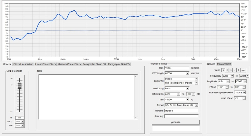

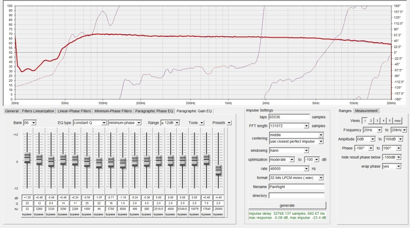

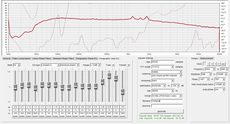

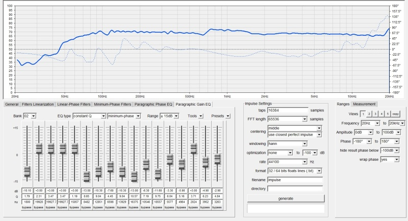

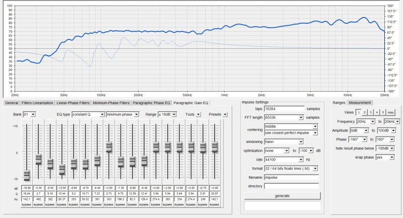

Για το επόμενο στάδιο περνάμε καταρχάς στο Bank02 από την ενότητα Paragraphic Gain EQ στο γνωστό παράθυρο εργασίας rePhase΄..

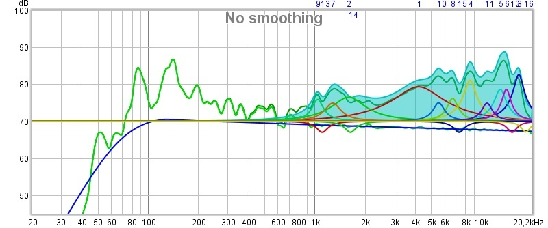

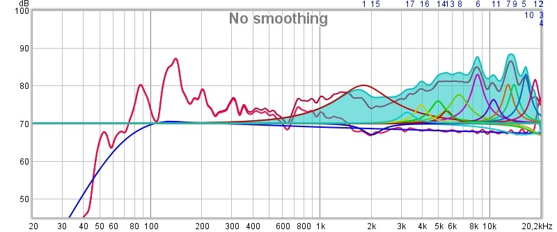

Το επόμενο βήμα θα είναι να επιλέξουμε την ανώτερη ζώνη για το matching στην ενότητα ισοστάθμισης του REW.
Η προσοχή που απαιτείται εδώ έγκειται στο ότι δεν συνιστάται για τη δεύτερη ζώνη η επιλογή κάτω ορίου που θα απλώς θα ξεκινούσε από το άνω όριο της προηγούμενης.Ο λόγος γι αυτό είναι η προκύπτουσα αλληλοεπικάλυψη φίλτρων,όπως μπορεί να παρατηρηθεί στην γραφική αναπαράσταση των εφηρμοσμένων φίλτρων από το παράθυρο EQ στο REW.
Κρίνεται σκόπιμο επομένως να επιλέξουμε ως κάτω όριο στην επόμενη ζώνη μια συχνότητα που θα συνδυάζει τη μικρότερη δυνατή αλληλοεπικάλυψη στα προκύπτοντα φίλτρα αλλά και το μικρότερο βαθμό άφεσης στην ενδιάμεση κενή ζώνη.
Για τη δική μας περίπτωση έχουν επιλεγεί ως ανώτερες οι ζώνες 1000 Hz-20KHz για το αριστερό κανάλι και 1800Hz-20KHz για το δεξί κανάλι.
Αριστερό:
Δεξί:
Παρατηρούμε ότι το εύρος εφαρμογής για τη ζώνη φιλτραρίσματος κατεβαίνει άνετα μέχρι τα 500 Hz.
Ακολουθεί το δεύτερο στάδιο εισαγωγής σε περιβάλλον rePhase:
Αριστερό:
Δεξί:
Έχοντας σε αυτό το στάδιο διαπλάσει τη χονδρική μορφή της καμπύλης μπορεί ο χρήστης να συνεχίσει λεπτότερες επεμβάσεις χειροκίνητα με φίλτρα φέροντα υψηλές τιμές Q ,ώστε να εστιάζονταν καλύτερα στις εναπομείνασες προβληματικές ζώνες.Μπορεί επίσης να διαμορφώσει περαιτέρω την κλίση της καμπύλης στις υψηλές οκτάβες με πρόσθετα φίλτρα που θα είχαν μικρή τιμή στο συντελεστή Q για να επιδρούσαν σε ευρύτερη ζώνη.

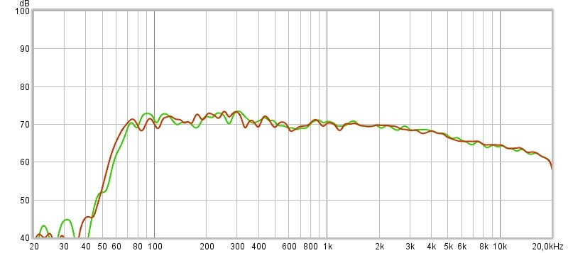

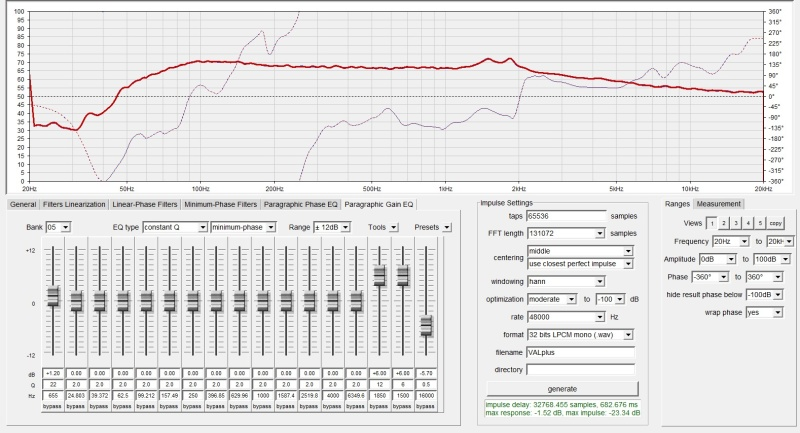

Ιδού και η τελική μορφή των καμπυλών μετά τις χειροκίνητες επεμβάσεις για την παραγωγή διορθωτικής Κρουστικής Απόκρισης...
Αριστερό:
Δεξί:
Έχει επιτευχθεί εξαιρετική ομοιομορφία με ελαφρή τόνωση στην τρίτη οκτάβα,περαιτέρω πτώση στην ανώτατη και τις μοναδικές διαφοροποιήσεις να ισχύουν στο κατώτατο άκρο όπου δεν υπάρχει ωφέλιμη απόκριση από το συγκεκριμένο setup.O λόγος δε που αφέθηκαν είναι ότι η απόπειρα για πλήρη ομοιομορφία συνεπαγόταν τονώσεις απόκρισης η οποία οδηγούσε σε ανεπιθύμητη ανισορροπία τη γενική στάθμη-στόχο της καμπύλης ανάμεσα στα δυο κανάλια.

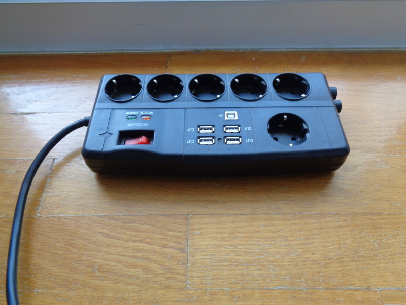

Δεν πρέπει όμως να είμαστε αιθεροβάμονες...Ένα interconnect μονάχο του δεν φέρνει την...΄΄άνοιξη΄΄.
Θα βάλουμε λοιπόν και άλλα ΄΄μεγάλα μέσα΄΄ στο ακροαματικό παιγνίδι...Ένα πολύπριζο ζημιάρικο που...απολυμαίνει μέχρι και το σήμα από τις υποδοχές USB...Αναμένεται και αυτό ως κρίκος της αλυσίδας ν'αποστείρωνε την περίσσεια σπινθηροβολία,να έλεγχε την υπερβάλλουσα ροή απεσταγμένων αρμονικών υφών μετατρέποντας την ηχόσφαιρα σε θάλαμο αρνητικής πίεσης και να καταμέριζε τα γρέζια σε πιο μικροσκοπικά σωματίδια τάξης νανομέτρων...Αμ πως...

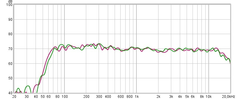

Και για να μην κρατιούνται σε...αγωνία όσοι παρακολουθούν τις εξελίξεις,ιδού η οριστική απόκριση πλάτους για τα δύο κανάλια επί του sweet spot ύστερα από το σύνολο των επεμβάσεων :
"Αποκάλυψη Τώρα"
Υπό την ανωτέρω απόκριση πλάτους θα ολοκληρωθούν οι δοκιμαστικές ακροάσεις για να δημοσιευτούν και οι μετρούμενες επιδόσεις στο πεδίο του χρόνου.
Μέχρι όμως το επόμενο επεισόδιο μπορούμε ν'αναρωτηθούμε μήπως τελικά ανακαλύφθηκε - έστω και κατά τύχη - το ανάλογο ενός ακροαματικού...μονόκερου με παρελκόμενα ΄΄τεφαρίκια΄΄ που στρώνουν τεκμηριωμένα τις καμπύλες ισοστάθμισης ακόμα και σε ευτελή setup...
Εκτός και αν περιλαμβάνονταν άλλα βήματα στις οριστικές επεμβάσεις;..

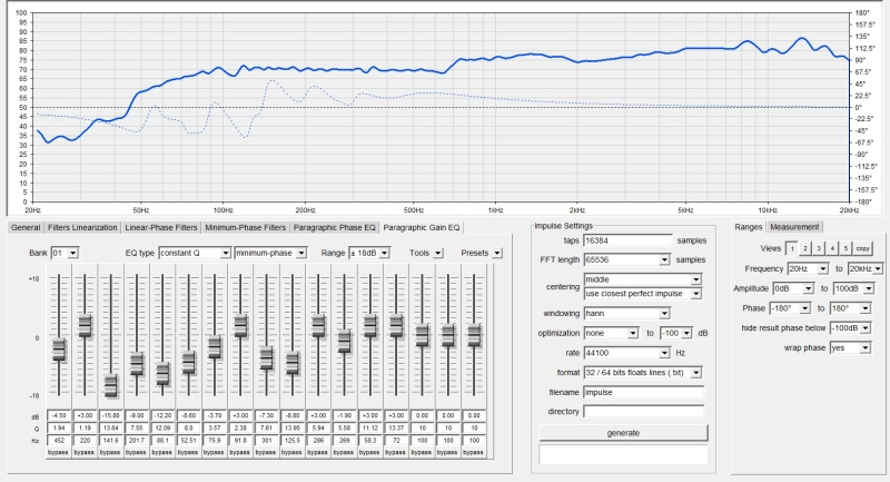

Και πώς φτάσαμε λοιπόν στις τελειωτικές καμπύλες;
Καταρχάς το εν λόγω ηχοσύνολο παρουσίαζε αντίσταση στην πλήρη προσαρμογή της απόκρισής του με τις παραμέτρους που είχαν εφαρμοστεί επιτυχώς σε πιο ποιοτικά setup.Τηρώντας λοιπόν την προτεινόμενη μεθοδολογία η διαδικασία διόρθωσης επαναλήφθηκε από την αρχή με τις ίδιες μεν βελτιωμένες μετρήσεις αλλά με πρώτο στάδιο επέμβασης όχι την καμπύλη υπερβάλλουσας φάσης - που έδινε καλύτερα αποτελέσματα στις προηγούμενες περιπτώσεις - αλλά την απόκριση φάσης από τα Vector Averages για τα επιμέρους κανάλια.Δηλαδή την απλούστερη μέθοδο που είχε αρχικά περιγραφεί.
Ούτε όμως αυτό αρκούσε,καθότι οι προκύπτουσες διορθωμένες αποκρίσεις υπό συμβατικές καμπύλες-στόχους παρουσίαζαν χαρακτηριστικές αποκλίσεις.Οπότε διαμορφώθηκαν τροποποιημένες καμπύλες-στόχοι σε περιβάλλον rePhase που ξέφευγαν από την θεωρητικώς ιδεώδη.Ήταν ο μόνος τρόπος ώστε τα μετρούμενα αποτελέσματα να προσεγγίσουν το επιθυμητό που ακουγόταν κιόλας καλύτερα...Διότι όπως και ν'ακούγεται σ'εμάς τους ίδιους,αυτό που πραγματικά εκπέμπεται κάθε φορά είναι η μετρούμενη καμπύλη η οποία δεν...στρώνει μονάχα με ευσεβείς πόθους.
Ιδού λοιπόν ποιες αναδιαμορφωμένες καμπύλες για την διορθωτική Κρουστική απόκριση έδωσε η μέθοδος:
Αριστερό:
Δεξί:
Και παρά τις γενναίες τονώσεις σε συγκεκριμένες ζώνες σε σχέση προς τη γενική στάθμη καθεμίας καμπύλης,οι κορυφώσεις απόκρισης στο ψηφιακό πεδίο έχουν παραμείνει πρακτικά σε σταθερή τιμή που δεν ξεπερνά το όριο των 0 dB ..

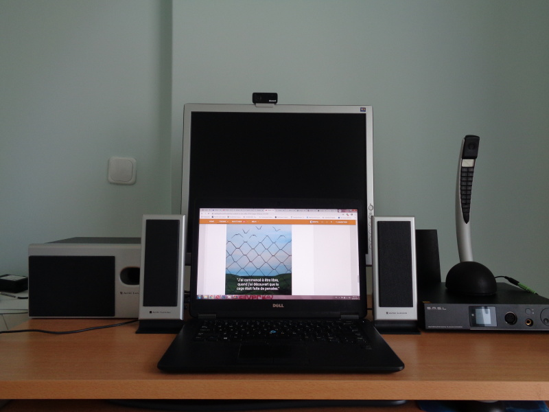

Ultrabook laptop προαιρετικώς με εξωτερικό DAC συνδεδεμένα σε βέρο ηχοσύστημα desktop με δορυφοράκια + sub (στην αριστερή πλευρά κοντύτερα στον τοίχο) μοντέλο Altec Lansing VS-2121 εντός χώρου με χαρακτήρα και διαστάσεις μικρού γραφείου .Η θέση ακρόασης βρίσκεται όπως θα ήταν προβλεπόμενο σε κυριολεκτικόν εγγύς πεδίο.:
Και η οθόνη ν'απεικονίζει τη συνοδό παράσταση σ'ένα σημαδιακό δημοσίευμα από τον ημίθεο... ;)

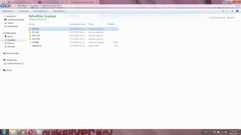

Ανατρέχουμε στο σημείο αποθήκευσης των φακέλων του mathaudio και κάνουμε διπλό κλικ στο VST32.Αυτός ο φάκελος περιέχει το ζητούμενο αρχείο MathaudioRoomEQ .dll . Δίνουμε εντολή γι αντιγραφή του τελευταίου.

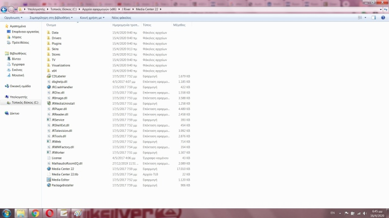

Περνάμε μετά στη θέση Υπολογιστής > Τοπικός Δίσκος > Αρχεία Εφαρμογών (χ86) > JRiver > Media Center **
στην οποία θα γίνει επικόλληση του αρχείου .dll

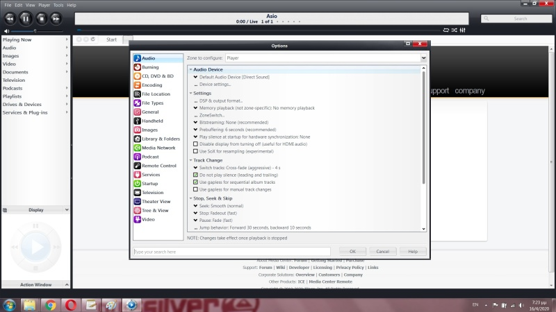

Ανοίγουμε το πρόγραμμα του JRiver ακολουθώντας από την άνω γραμμή εντολών τη διαδρομή Player > DSP Studio > Manage Plug-ins > Add JRiver, VST or Winamp plug-in και στο παράθυρο που θ'ανοίξει επιλέγουμε το MathaudioRoomEQ.dll δίνοντας εντολή γι Άνοιγμα.Αυτή η ενέργεια θα συμπεριλάβει το λογισμικό στις περιεχόμενες υποενότητες του DSP Studio από το JRiver.

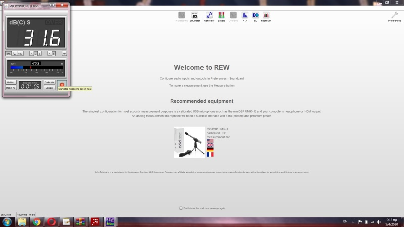

Εν τω μεταξύ συνδέουμε και το USB μικρόφωνο στον υπολογιστή.

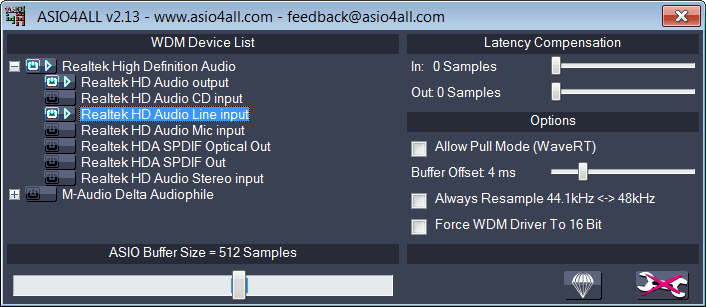

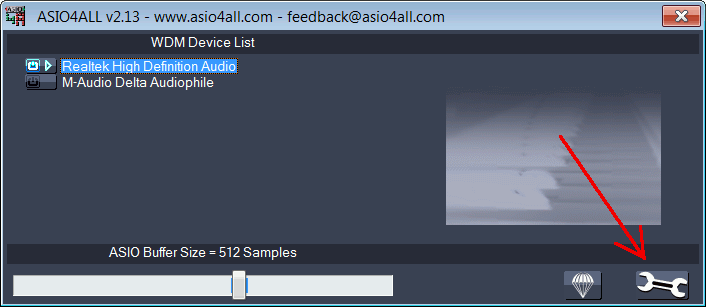

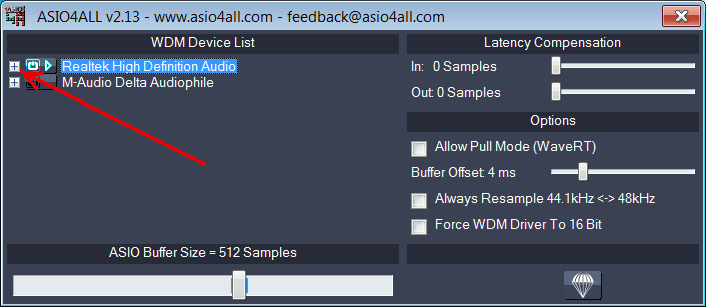

Εάν η επιλεγείσα κάρτα ήχου μας υποστηρίζει ASIO τότε ανοίγουμε τον πίνακα ρυθμίσεων αυτής και βεβαιωνόμαστε ότι θα χρησιμοποιεί την ενδεδειγμένη είσοδο μικροφώνου κι έξοδο σήματος αντίστοιχα.
Εάν πάλι δεν υποστηρίζει περνάμε στον παρακάτω σύνδεσμο για να κατεβάσουμε την πρόσφατη έκδοση του ASIO4ALL
Έχοντας τώρα εκτελέσει το σχετικό ληφθέν αρχείο στον υπολογιστή μας,επιστρέφουμε στο JRiver ετοιμάζοντάς το να κάνει την αναγκαία μέτρηση για τη διόρθωση στην απόκριση.
Ακολουθούμε στην άνω γραμμή εντολών τις εξής πορείες :
- Tools > Options > Audio Device όπου θα επιλέξουμε το Default Audio Device (Direct Sound) και OK
- File > Open live > ASIO Line-in > Configure όπου βεβαιωνόμαστε ότι επιλεγμένο Device θα είναι το ASIO4ALL και κατόπιν επικυρώνουμε με OK.

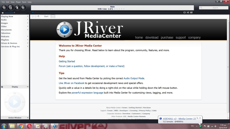

Ενεργοποιούμε με τον κέρσορα το τριγωνικό εικονίδιο του Play στον αναπαραγωγό ώστε να τεθεί σε κατάσταση Direct monitoring,απαραίτητη για την πραγματοποίηση μέτρησης μέσω εκείνου.
Παρατηρούμε στην κάτω γραμμή εργαλείων να εμφανίζεται και το πράσινο τριγωνικό εικονίδιο όπου κλικάροντάς το θα μας εισαγάγει στον πίνακα ελέγχου του οδηγού ASIO4ALL για να ελέγξουμε και να επιλέξουμε την ενδεδειγμένη είσοδο κι έξοδο σήματος
