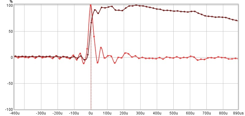

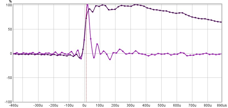

Σε αυτές τις περιπτώσεις επελέγη και προβολή των σημείων που αντιπροσωπεύουν τα διαδοχικά δείγματα.

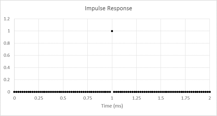

Η απολύτως τέλεια - και ανέφικτη από ηλεκτρομηχανικούς μετατροπείς - κρουστική απόκριση θα είχε μορφή όπως η παρακάτω εικονιζόμενη:
Και σε παράθεση δειγμάτων (dots)
H εκδοχή Α υπερτερεί θεωρητικώς ελάχιστα επειδή διακρίνεται από καλύτερη ευθυγράμμιση με τη μηδενική χρονική στιγμή και ακόμα μεγαλύτερη ομοιομορφία στα σκέλη του κρουστικού παλμού,ενώ η βηματική απόκριση εμφανίζει μικρότερο βαθμό πρόωρης ανόδου.Στην πράξη βεβαίως η εκδοχή B χάρη στις περαιτέρω διορθώσεις πλάτους που γίνονται πιο αντιληπτές έχει μικρή υπεροχή.

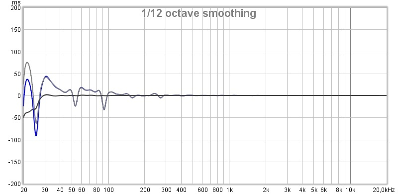

Σε όλες τις εκδοχές τα διαγράμματα group delay ήταν παρεμφερή με αμελητέες αποκλίσεις αναμεταξύ τους.
Παρατίθεται ενδεικτικά η αναπαράσταση group delay μαζί με την υπερβάλλουσα φάση (μαύρη καμπυλη) για τη συνδυασμένη απόκριση των δύο καναλιών στο sweet spot για την εκδοχή Β.
Στην πράξη έχει επιτευχθεί μηδενική υπερβάλλουσα φάση για ολόκληρη την ωφέλιμη ζώνη απόκρισης (30 Hz - 20 KHz) υπό τη συγκεκριμένη πάντα ενιαία οντότητα .

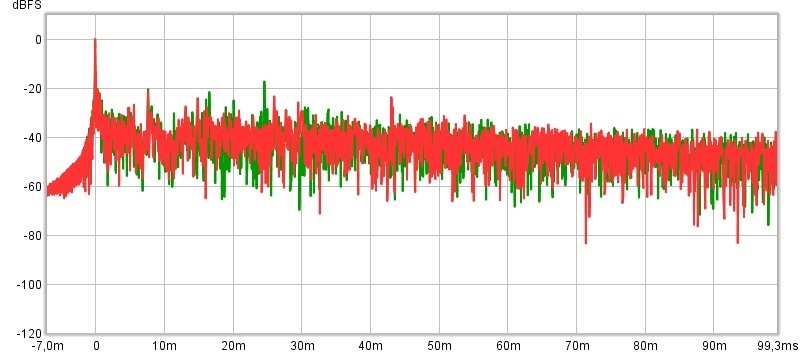

Κι ένα για τον Γιάνννη...Οι καμπύλες Ενέργειας-Χρόνου (ETC) για το διορθωμένο ζεύγος των σφραγισμένων HS8 (πράσινη αριστερό κανάλι,κόκκινη δεξί)
Μοναδική εξαίρεση κορυφής με στάθμη ανώτερη από -20 dB ως προς το αρχικό ερέθισμα η προερχόμενη από το αριστερό κανάλι αλλά κείμενη πάνω στο χρονικό όριο των 25 χιλιοστών δευτερολέπτου για την υποτιθέμενη ΄΄ελεύθερη ανακλάσεων ζώνη΄΄.Σημειωτέον εντός χώρου αφρόντιστου εκτός από τις αυτοσχέδιες διαχυτικές διατάξεις με τους τόμους και τα περιοδικά...

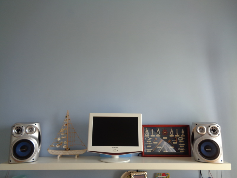

Mini ηχοσύστημα Panasonic SC-AK 340 εντός τυπικού υπνοδωματίου,σήμα κατευθείαν από έξοδο ακουστικών στην είσοδο music port με βύσμα 3.5 ,καλώδια αντάξια πορτατίφ και αυθεντική απόκριση...κουκουρούκου,όπως φαίνεται στις παρακάτω καμπύλες που αντιπροσωπεύουν το μέσο όρο γι αριστερό (πράσινη καμπύλη) και δεξί κανάλι (κόκκινη) αντίστοιχα παρμένους από 12 μετρήσεις πάνω και γύρω από το sweet spot ξαπλωμένου στο κρεβάτι ακροατή.

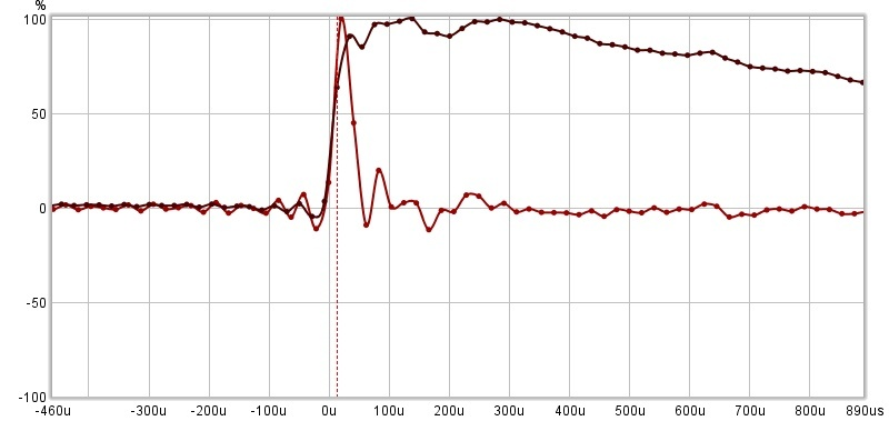

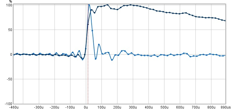

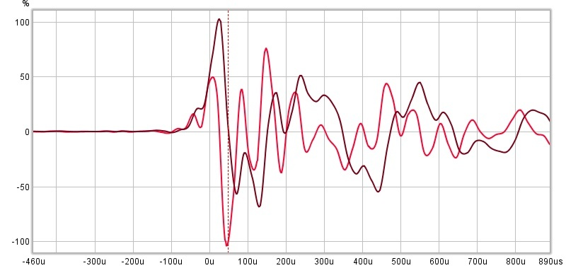

Ιδού η κρουστική με τη βηματική απόκριση επί του sweet spot για καθένα κανάλι
Αριστερό:
Δεξί:
Τί θα μπορούσε να γίνει με αυτήν την επιτομή...ξυριστικής τονικής συμπεριφοράς και ΄΄αλλού γι αλλού΄΄ μεταβατικής;

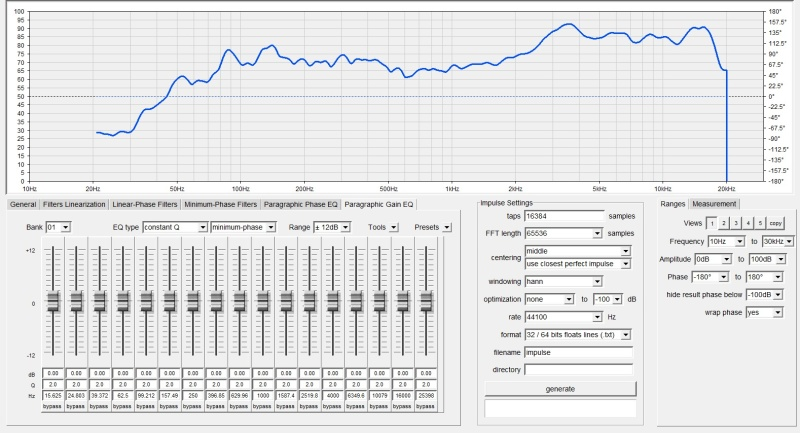

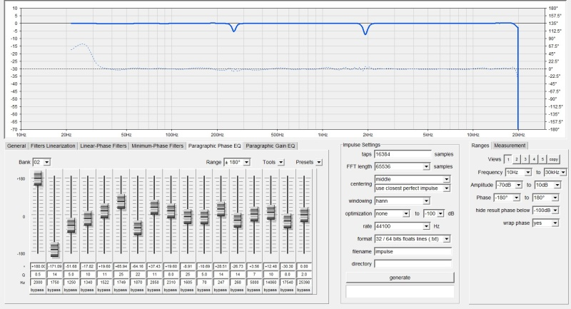

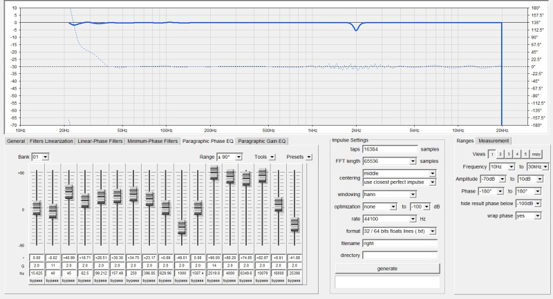

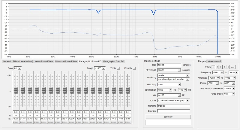

Η αποστολή ξεκινά κατά τα γνωστά με την εισαγωγή της υπερβάλλουσας φάσης για καθένα κανάλι ξεχωριστά στο περιβάλλον του rePhase.
Ύστερα από το filter linearization η απόκριση φάσης έχει λάβει την εξής μορφή:
Αριστερό:
Δεξί:
Παρατηρούμε ομοιομορφία μεταξύ των καναλιών,αλλά μεταπτώσεις φάσης όπως η προκύπτουσα σε ύψος 2KHz είναι δύσκολες στο χειρισμό τους,αφού απαιτούν την εμπλοκή διαδοχικών φίλτρων σε στενή ζώνη και υπό υψηλές τιμές στο συντελεστή Q για την εξομάλυνσή τους.Βλέπουμε παρακάτω τη διορθωμένη μορφή:
Αριστερό:
Δεξί:

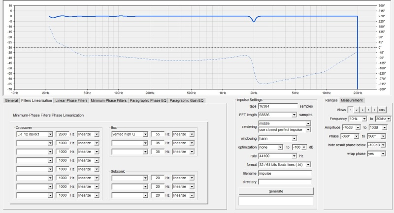

Έχει χρησιμοποιηθεί αναγκαστικά μεγαλύτερο πλήθος φίλτρων σε σύγκριση με setup ανώτερης ποιότητας.
Η φάση αφήνεται αδιόρθωτη σε ύψος κατώτερο των 40 Hz όπου δεν υπάρχει ουσιαστική απόκριση από το setup.

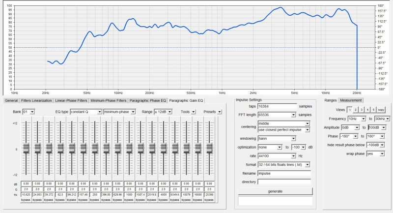

Δίνοντας εντολή clear measurement ,εισάγεται κατόπιν η απόκριση πλάτους από τον αντίστοιχο μέσο όρο για καθένα κανάλι.
Αριστερό:
Δεξί:
Όπως κάποιοι πρόσεξαν,δεν έχει ακολουθήσει εισαγωγή αυτοματοποιημένων φίλτρων ισοστάθμισης από REW,αφού αποφασίστηκε η δυσκολότερη οδός για πλήρως χειροκίνητη ισοστάθμιση των καμπυλών απόκρισης σε περιβάλλον rePhase.
Η καμπύλη στόχος θα είναι custom και bass limited με άρχουσα υποχώρηση σε ύψος 80 Hz - όπως αρμόζει σε μονά mid/woofer 6,5 ιντσών και μικρά μεγέθη καμπίνας,παρά τους ευσεβείς πόθους διάφορων κατασκευαστών - για το κάτω άκρο απόκρισης.Θα δοθεί επίσης μικρότερη κλίση υποχώρησης στις υψηλές οκτάβες,ώστε να μην εφαρμόζονταν υπέρογκες υποχωρήσεις στην τονωμένη αυθεντική απόκριση.
Επιλέγεται χαμηλή στάθμη-στόχος 65 dB αφενός μεν για να υπερκεραστούν οι ταπεινώσεις απόκρισης,αφετέρου δε για να παρέχεται σεσημασμένη γραμμή ως σημείο αναφοράς κατά το χειρισμό στο παράθυρο εργασίας.

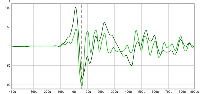

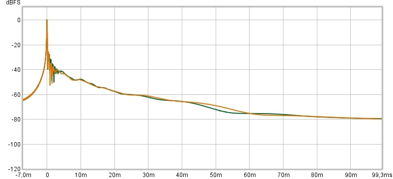

Κάθε ιστορία τρόμου που σέβεται το κοινό είθισται να έχει ανατροπή στην υπόθεση...Ας δούμε λοιπόν τη δική μας...

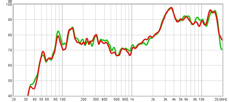

Με την ολοκλήρωση στη διορθωτική απόπειρα έγιναν ακροάσεις στο τελικό αποτέλεσμα.Το αναπαραγόμενο πρόγραμμα ακουγόταν μεν καλύτερα σε σχέση με την αδιόρθωτη κατάσταση αλλά όχι όσο θα αναμενόταν.
Ιδού οι μετρηθείσες αποκρίσεις γι αριστερό (πράσινο) και δεξί (πορτοκαλί) κανάλι αντίστοιχα :

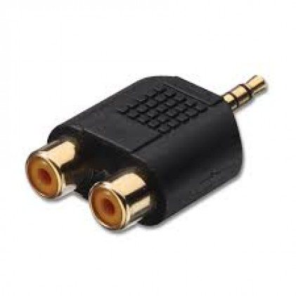

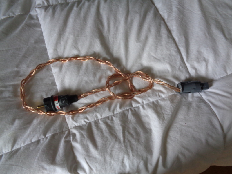

Σε αυτό το στάδιο δοκιμάστηκαν καλώδια ρεύματος όπως το γνωστό respect (απαθανατισμένο υπό μορφή ναυτικού κόμπου),το οποίο έχει ικανοποιήσει δοκιμαζόμενο σε ποιοτικά setup :
Επίσης δοκιμάστηκαν και interoconnect με ακροδέκτες 3.5 mm από Nordost
και Dynavox
καθώς κι επώνυμα RCA interconnects με τη μεσολάβηση αντάπτορα RCA σε 3.5 mm.
Δεν σημειώθηκε μολαταύτα καμία αισθητή διαφορά σε μετρητικό ή ακροαματικό επίπεδο.
Εφόσον η απόκριση ξεκινάει χονδρικά από 120 κύκλους, θα έπρεπε η πτώση στα πρίμα να ξεκινάει από τους 8κ και να μη βγάζει κιχ πάνω από 12κ...
Επίσης, δεν έχει εφαρμοστεί ένα ταργκετ κερβ με σωστή πτώση στο φάσμα συν το αναγκαίο (λόγω στάθμης) λαουντνες.
Είναι λογικό και αναμενόμενο να μην ακούγεται καλά αυτή η απόκριση...
