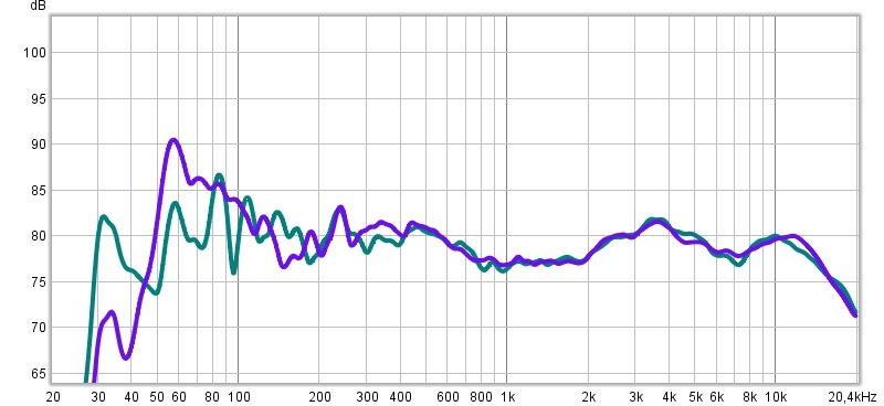

Δοκιμασες να αλλαξεις τα ηχεια δεξι αριστερο?
Σε καθε περιπτωση δε πρεπει να λησμονουμε και την αποσταση του μεγαφωνουν αποτο πατωμα... (100-200hz)
Oυτε και τη θεση ακροασης...εαν εισαι και σε νεκρη ζωνη .....συνδιαστικα με αλλα συνορα (εδω μπορει για το 50hz)...
Oρθη διευκρινιστικη επαναληψη. Δοκιμασες να αλλαξεις θεση το δεξι στη θεση του αριστερου και το αντιθετο?
18.098
60.210
Oρθη επεναληψη. Δοκιμασες να αλλαξεις θεση το δεξι στη θεση του αριστερου και το αντιθετο?
Βεβαίως.Υπενθυμίζεται ότι η απόκριση πλάτους από το δεξί κανάλι θα συμβάδιζε ομαλά με τις προδιαγραφές του μοντέλου.Εδώ γίνεται προσπάθεια να διαχειριστούμε ΄΄χαριστική΄΄ από το κέρδος χώρου ενέργεια.

Γεγονός είναι ότι κάθε απόπειρα ν'αποκτήσουμε διαχειρίσιμη ενέργεια στις πρώτες οκτάβες με τη συνδρομή των τοιχωμάτων και άνευ sub ισοδυναμεί με άσκηση ισορροπίας πάνω σε δίκοπο μαχαίρι.Στη συγκεκριμένη περίπτωση και σύμφωνα με τις προδιαγραφές των HS8 όποια ωφέλιμη ενέργεια προκύπτει κάτω των 50 Hz προέρχεται από κέρδος προσέγγισης των ηχείων στο οπίσθιο προς εκείνα τοίχωμα.Κάτι τέτοιο δεν αποτελεί δωρεάν εισιτήριο,αλλά έχει και παρενέργεις στην απόκριση.Ο οπίσθιος προσανατολισμός στο bass reflex δυσχεραίνει περαιτέρω το εγχείρημα,ενώ μοναδικοί σύμμαχοι θα έχουν μείνει η ευρυχωρία σε συνδυασμό με τη μακρινή από τοίχους θέση ακρόασης και τις αυτοσχέδιες διαχυτικές διατάξεις.

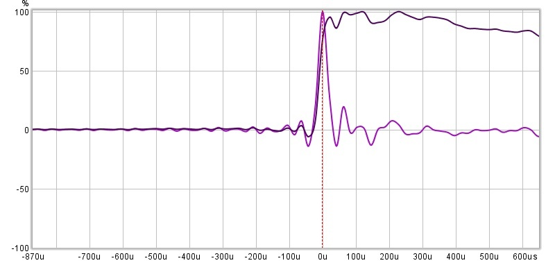

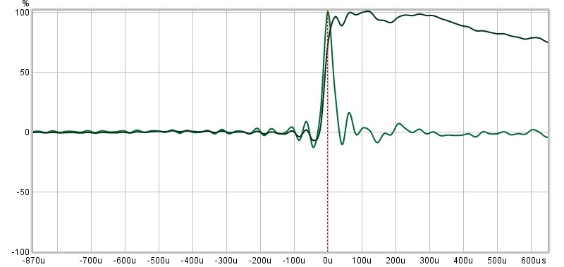

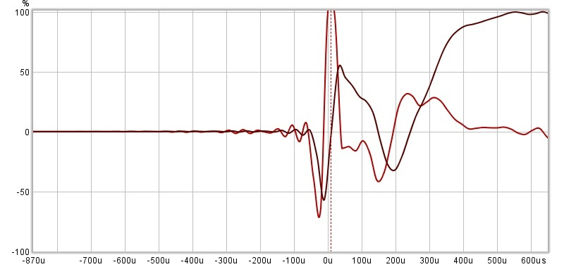

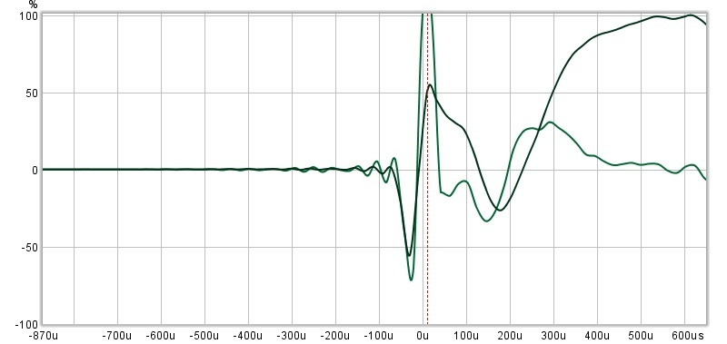

Διορθωμένες Κρουστικές Αποκρίσεις στη θέση ακρόασης χωρίς την παραμικρή εξομάλυνση:
Αριστερό:
Δεξί:
Παρατηρούμε εξαιρετικές καμπύλες με περιορισμένους πρόωρους κωδωνισμούς και ισοδύναμα σκέλη στον κρουστικό παλμό,παρά την εμπλοκή bass reflex και του διαφοροποιημένου προφίλ ισοστάθμισης ανάμεσα σε αριστερό και δεξί κανάλι.

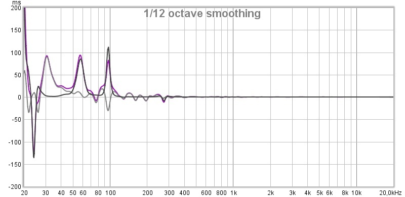

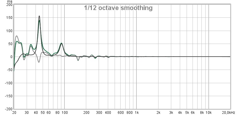

Ας δούμε και τα group delay
Αριστερό:
Δεξί:
Όπως ήταν επόμενο,οι προβληματικές στενές ζώνες έχουν παραμείνει,μόνο που εδώ δεν πρόκειται πλέον για εμφάνιση υπό συνθήκες Vector Averaging,αλλά για απευθείας παράθεση της διορθωμένης αρχικής μέτρησης στο sweet spot.
Αξιοσημείωτο είναι ότι η υπερβάλλουσα φάση (μαύρη καμπύλη) είναι πρακτικώς μηδενική στη ζώνη 30-40 Hz όπου επικρατεί θεμελιώδης ιδιορρυθμός από διάσταση του χώρου,ενώ οι αποκλίσεις κάτω των 30 Hz αφορούν σε ζώνη όπου δεν υφίσταται ούτως ή άλλως ωφέλιμη απόκριση.

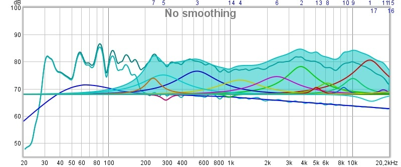

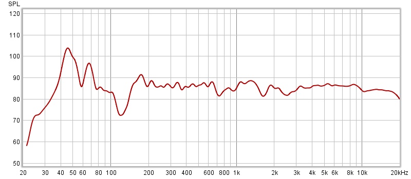

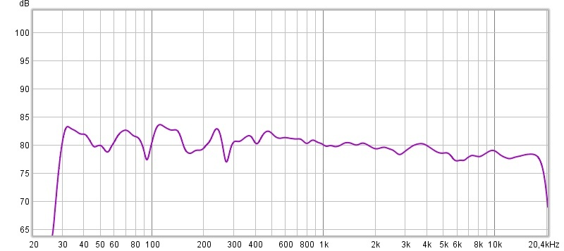

Μέτρηση στη διορθωμένη απόκριση πλάτους με τα δύο ηχεία εκπέμποντα ταυτόχρονα στο sweet spot και υπό σταθερή εξομάλυνση 1/12 octave :
Παρατηρούμε μικρότερες μεταπτώσεις στη μορφή της καμπύλης με στάθμη αναφοράς στα 80 dB για τα δύο κανάλια μαζί.
Η ουσία είναι ότι κατορθώνουμε να δώσουμε ωφέλιμη απόκριση από ύψος 30 Hz σε ηχεία των οποίων οι προδιαγραφές προβλέπουν ωφέλιμη απόκριση από τα 50 Hz.

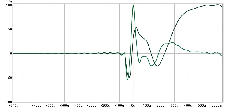

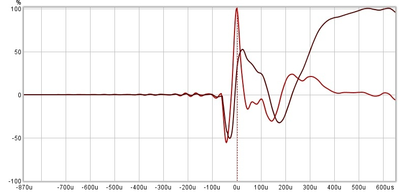

Ας δούμε και την αφετηρία με τις αυθεντικές κρουστικές αποκρίσεις στο sweet spot πριν τις διορθωτικές επεμβάσεις:
Αριστερό:
Δεξί:
Παρατηρώντας την αρχική ασυμμετρία ανάμεσα στα δύο κανάλια,βλέπουμε πόσο ευεργετική αποβαίνει η διορθωτική επέμβαση με την ομοιομορφία που εγκαθιστά.

Ξεκινάμε λοιπόν με τις αποκρίσεις πλάτους για τα φραγμένα ηχεία στη θέση ακρόασης
Αριστερό πράσινη καμπύλη - δεξί μπλε.

Δοκίμασες να κάνεις κρος στους 80-90-100-110 και να μιξάρεις το σήμα των δύο καναλιών σε ένα κανάλι, και μετά να το επιστρέψεις στα ίδια ηχεία, ώστε ως μονοφωνικό να μη σε νοιάζει διόλου η απόκριση ενός εκάστου ηχείου, αλλά μόνο το άθροισμα της απόκρισής τους, καθώς το άθροισμα μπορεί πολύ ευκολότερα να ισοσταθμιστεί απ' ότι το καθένα χώρια, λόγω των γνωστών παραμέτρων;
Δεν γνωρίζω βέβαια αν αυτή η διαδικασία είναι εύκολα υλοποιήσιμη με τον εξοπλισμό που διαθέτεις..
Το σημείο κλειδί σε αυτό το σκεπτικό, είναι πως η μέτρηση ταυτόχρονα των δύο καναλιών, δείχνει να είναι έως εξαιρετική, μα δεν ανταποκρίνεται διόλου στην στερεοφωνική πραγματικότητα, αλλά μόνον στην απόλυτα ...μονοφωνική. ;)
Άρα στην πράξη, είναι "ηχογραφησοεξαρτώμενη", και σε κάποιες ηχογραφησεις θα ακούγεται πολύ καλύτερα από άλλες, αναλόγως της "μονοφωνικότητάς" της, στο φάσμα που ενδιαφέρει.
Στην περίπτωση των πολλαπλών σαμπ, εξασφαλίζεται εκ των προτέρων η μονοφωνικότητα των χαμηλών, οπότε μόνο το άθροισμα όλων των πηγών χαμηλών έχει σημασία, και παύει να αξιολογείται η απόκριση ενός εκάστου.
Άρα, η χρήση των γουφερ των δύο δορυφόρων και ως "σαμπ", κατά βάση προϋποθέτει την χρήση τους στις χαμηλές, ως πολλαπλών πηγών που αναπαράγουν το .1 κανάλι. :)
Όχι δεν δοκίμασα,αφού αυξάνονται οι διατυπώσεις και τα εμπλεκόμενα λογισμικά.Απώτερος σκοπός εξάλλου είναι η απλούστερη δυνατή διαδικασία.
Για να εξαλειφθεί ένα τέτοιο ζήτημα κατά την επεξεργασία των ηχείων με φραγμένα τα bass reflex θα εφαρμοστεί ακόμα πιο επιθετική ισοστάθμιση με αρκετά χαμηλότερη στάθμη-στόχο για την καμπύλη αναφοράς και ομοιομορφία στο προφίλ για καθένα εκ των καναλιών..

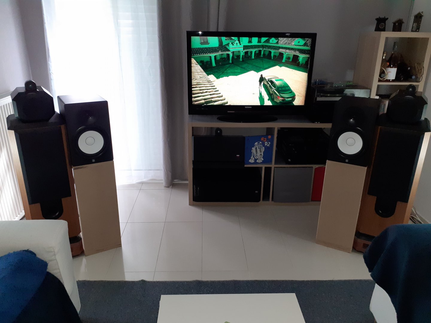

Βεβαίως και υπάρχει,αλλά όχι πλέον άμεσα.Ιδίως υπό εφαρμογή περιορισμού κατά τις μετακινήσεις ανάμεσα σε διαφορετικούς τόπους διαμονής.Έχω ήδη εξηγήσει σχετικά σε άλλο νήμα.
Ο σχεδιασμός προέβλεπε HS8 κροσαρισμένα ειδικά με τα Dynaudio 18S με περαιτέρω προοπτική για πολυκαναλικό 5.5 με μονάδα 18S αφιερωμένη ξεχωριστά σε καθένα δορυφορικό κανάλι - για να δινόταν και προσωπική εκτίμηση στο ζήτημα πόσα sub θα κρίνονταν σκόπιμα.Το δεύτερο σκέλος αναστέλλεται όπως καταλαβαίνουμε επ'αόριστον.

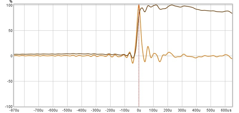

Ας δούμε στη συνέχεια τις κρουστικές αποκρίσεις εκκίνησης για τα σφραγισμένα HS8
Αριστερό:
Δεξί:
Παρατηρούμε ότι μια από τις επιπτώσεις της φραγής είναι η ανώτερη ομοιομορφία κατά τις κρουστικές αποκρίσεις ανάμεσα στα κανάλια.

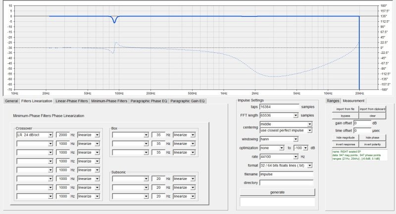

Ας δούμε τώρα τη μορφή που λαμβάνει η υπερβάλλουσα φάση κατά την εισαγωγή σε περιβάλλον rePhase. και ύστερα από την εντολή filter linearization για το κρος mid/woofer - tweeter σε ύψος 2000 Hz
Αριστερό:
Δεξί:
Εκτός από την εξίσωση με το μηδενικό άξονα δίχως άλλη παρέμβαση στο κατώτερο μέρος του φάσματος,παρατηρείται κι εδώ ανώτερη ομοιομορφία ανάμεσα στα κανάλια.Οι δε αποκλίσεις είναι ευκόλως διαχειρίσιμες.

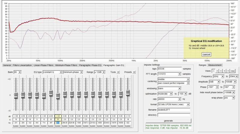

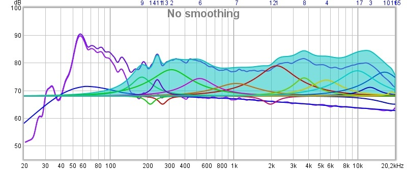

Επιλέχθηκε ξανά η Harman Bass Limited για καμπύλη αναφοράς με εκκίνηση υποχώρησης στα 50 Hz και στάθμη-στόχο 68 dB.Είναι δε προφανές ότι τέτοια στάθμη δεν θ'άρμοζε σε παθητικά προενισχυτικά στάδια.Προφίλ για τα αυτοματοποιημένα φίλτρα ισοστάθμισης :
Αριστερό
Δεξί
Παρατηρούμε ότι έχουν επιλεγεί διαφοροποιημένα κάτω όρια εφαρμογής για καθένα κανάλι - ανάλογα με το βαθμό πιστότητας στην καμπύλη στόχο - ενώ αφέθηκαν ελεύθερες οι πρώτες οκτάβες προκειμένου να συνεχιστούν οι επεμβάσεις χειροκίνητα σε περιβάλλον rePhase.
Σημειωτέον ότι στην τρέχουσα περίπτωση εφόσον είναι φραγμένες οι διατάξεις bass reflex ορίζουμε τιμή 12dB/octave για την κλίση υποχώρησης στην καμπύλη αναφοράς.

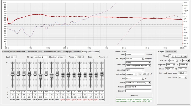

Οι τελικές διορθωτικές καμπύλες όπως δημιουργήθηκαν στο παράθυρο εργασίας του rePhase.
Αριστερό:
Δεξί:
Για να επιτευχθεί αυτός ο βαθμός ομοιομορφίας χρησιμοποιήθηκαν πάνω από εκατό ζώνες ισοστάθμισης για καθένα κανάλι κάτω από τα 200 Hz και με υψηλές τιμές Q συνήθως μεταξύ 18 -22.Εφόσον θα έχει πραγματοποηθεί πολύ μελετημένα,μοναδική παρενέργεια θα είναι η ανάγκη για χρήση ανώτερου πλήθους taps.
Άλλο καλό με το λογισμικό του rePhase είναι ότι για να εφαρμόσουμε τα φίλτρα ισοστάθμισης έχουμε πρώτα εισαγάγει την υπό διόρθωση απόκριση,οπότε εάν χρειαστούν και μικρές διορθωτικές τονώσεις σε σημεία όπου δεν θα υπερβαίναμε το πλάτος της αυθεντικής καμπύληςαυτό δεν θα έχει δυσάρεστες επιπτώσεις στην ανώτατη στάθμη για την ολική καμπύλη.

Μπορούμε να προβλέψουμε, έστω και στο περίπου, που οφείλεται η τρύπα στους 150 κύκλους? Έχω ακριβώς το ίδιο πρόβλημα, τρύπα στους 120 και μόνο στο αριστερό κανάλι, λόγω ασυμμετρίας χώρου προφανώς.
Τις κορυφές τις φτιάχνει η ισοστάθμιση, στις χαράδρες όμως δυσκολεύεται.
Επειδή βλέπω παρόμοια ακύρωση στο υποπολλαπλάσιο (60Hz) υποψιάζομαι πως εχει σχέση με την τοποθέτηση ηχείου σε σχέση με τα τοιχωματικά όρια (SBIR)
