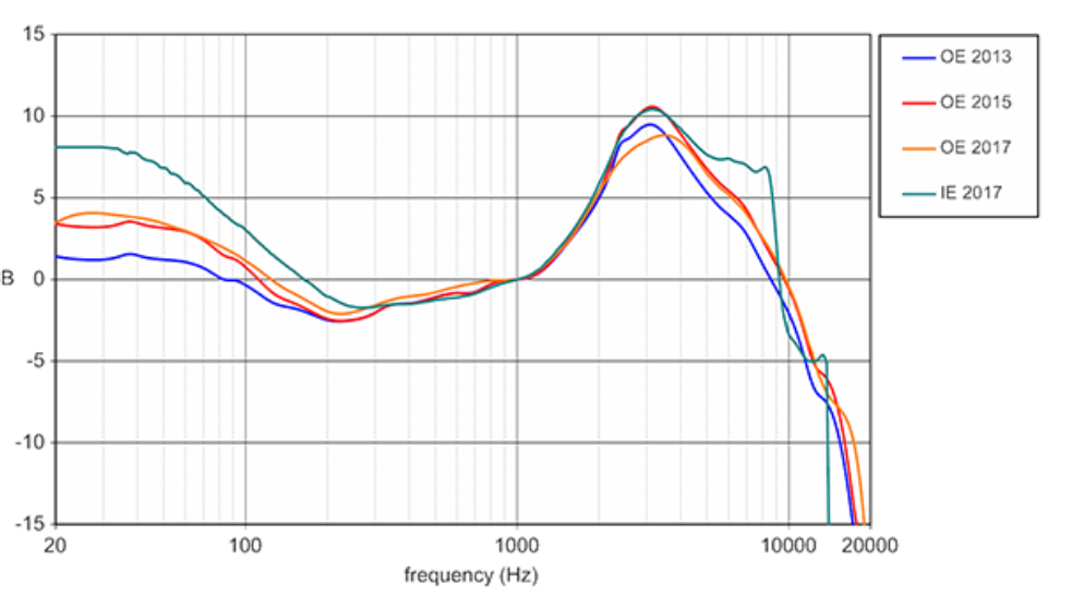

Harman tweaks its headphone target response

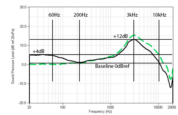

H τυπική καμπύλη Harman γι ακουστικά (σε μαύρο χρώμα) :
Και οι παράμετροι που τίθενται από τον υποφαινόμενο για την αποθήκευση στο σχετικό αρχείο .txt

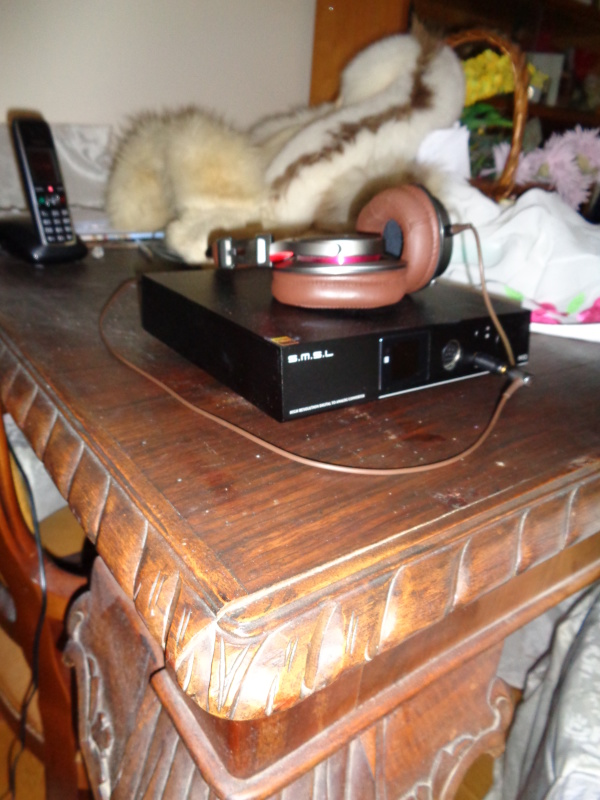

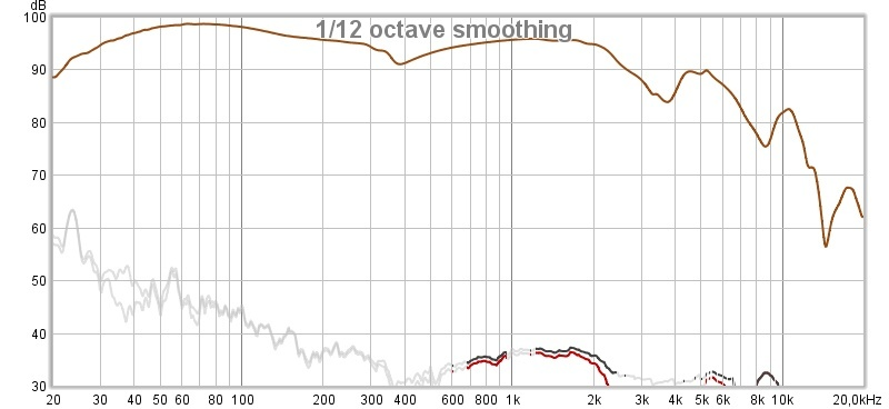

Με αφορμή τις παρατηρήσεις του zakman35 θα δοκιμάσουμε τώρα επέμβαση σ'ένα πιο ΄΄σοβαρό΄΄ μοντέλο ακουστικών με προσιτή όμως τιμή...Στον τρέχοντα τόπο διαμονής μου διαθέτω ένα ποιοτικό ζεύγος που μου αρέσει πάρα πολύ και με συνοδεύει σε κάθε μετακίνηση αφού είναι ελαφρύ,κλειστού τύπου,συμμαζεμένο στις διαστάσεις και άνετα οδηγούμενο ακόμα και από τις πλέον ασθενικές εξόδους ακουστικών.
Πρόκειται για το Audio Technica MSR7 και για να υπάρξει περαιτέρω διαφοροποίηση από την προηγούμενη κατάσταση, θα οδηγηθεί από την μονοτελική έξοδο σε ένα DAC/ ενισχυτή ακουστικών SMSL που ήταν διαθέσιμο στο συγκεκριμένο τόπο διαμονής,:

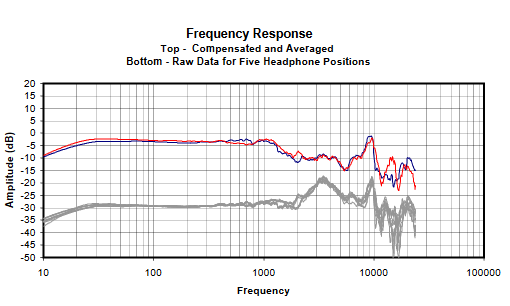

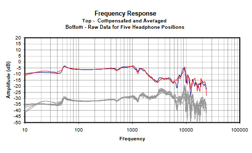

Επινοήθηκε για την περίσταση μια τεχνική μέτρησης εν είδει αυτοσχέδιου κλειστού θαλάμου που προσομοιώνει την υποδοχή του εκπεμπόμενου ήχου από τα αυτιά.

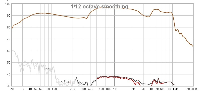

Σε περίπτωση που κάποιοι αναρωτιούνται γιατί να μην αποχωρίζομαι υπό καμία συνθήκη την ακρόαση με καλά ακουστικά,ας δούμε κάποια μετρητικά δεδομένα από την αυθεντική αδιόρθωτη απόκριση δίχως εξομαλύνσεις .
Τί είναι ικανό ν'αποδώσει λοιπόν το κατάλληλο ηχοσύστημα ολίγων εκατοντάδων ευρώ :
Μέσος όρος για Vector Averaged και αποκρίσεις πλάτους από 5 διαφορετικές μετρήσεις για τα επιμέρους κανάλια (4 καμπύλες συνολικά),με το βαθμό ταύτισης εντυπωσιακό.

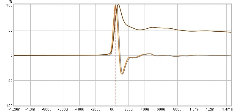

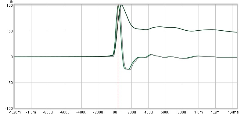

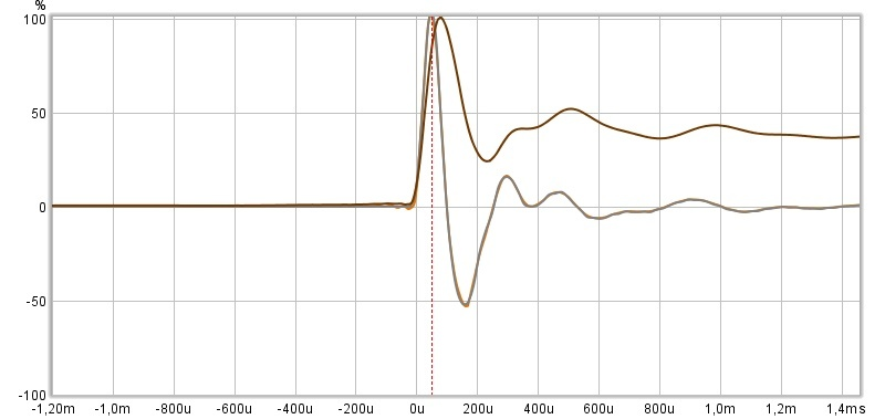

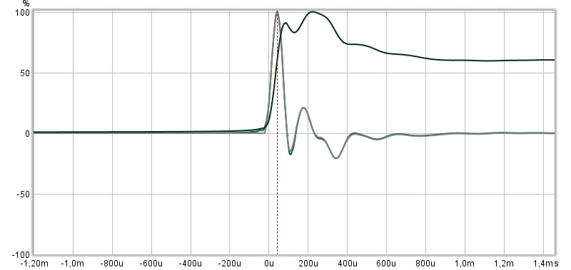

Αυθεντικές Κρουστικές Αποκρίσεις :
Αριστερό:
Δεξί:
Σημειωτέον ότι έχει γίνει υπέρθεση με τις καμπύλες που αντιστοιχούν στην ιδεώδη κατάσταση ελάχιστης φάσης,αλλά υπάρχει σχεδόν απόλυτη ταύτιση χωρίς την παραμικρή διορθωτική επέμβαση...

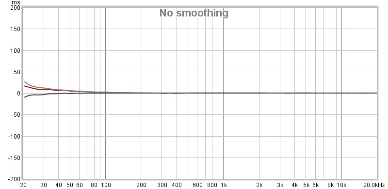

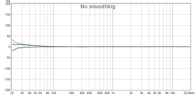

Group delay:
Αριστερό:
Δεξί:

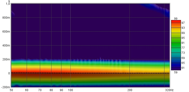

Spectrogram:
Αριστερό:
Δεξί:

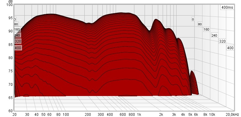

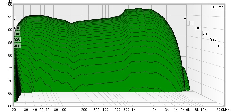

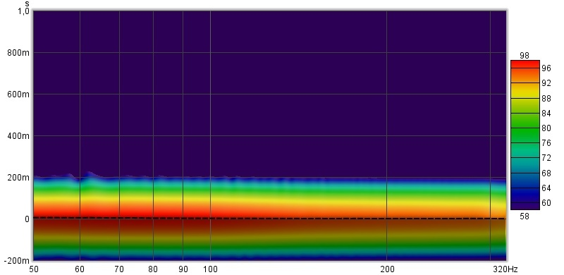

Waterfall
Αριστερό:
Δεξί:

Παρατηρούμε ότι μπορεί η Κρουστική απόκριση ν'ακολουθεί πιστά την ιδεώδη κατάσταση ελάχιστης φάσης,αλλά η βηματική απόκριση είναι υποβαθμισμένη.Και αυτό το στοιχείο καλώς ή κακώς διακρίνεται κατά τις ακροάσεις.

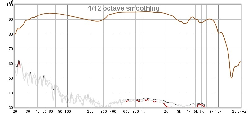

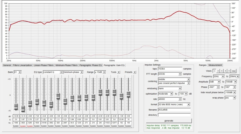

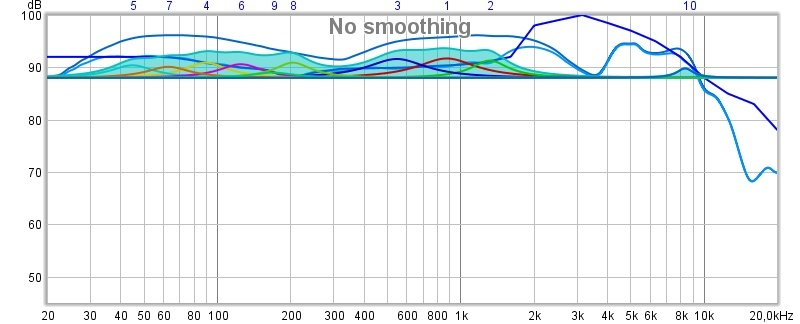

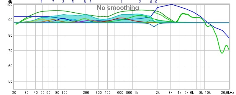

Φορτώνοντας τα δεδομένα της τυπικής καμπύλης Harman ειδικά γι ακουστικά σε περιβάλλον REW και ακολουθώντας την αυτόματη σύσταση φίλτρων για τους μέσους όρους απόκρισης στα επιμέρους κανάλια με προσεκτική επιλογή για τη στάθμη-στόχο,προκύπτουν τα παρακάτω προφίλ ισοστάθμισης :
Αριστερό:
Δεξί:
Παρατηρούμε ότι τα αυτοματοποιημένα φίλτρα υπό την επιλεγείσα στάθμη-στόχο έχουν εφαρμοστεί ουσιαστικώς μέχρι τη συχνότητα των 3150 Hz.Πρόκειται για συνειδητή ενέργεια,διότι λόγω της ευχέρειας που παρέχει το συγκεκριμένο ηχοσύνολο θα συνεχιστούν οι απαραίτητες διορθώσεις πλάτους χειροκίνητα σε περιβάλλον rePhase...

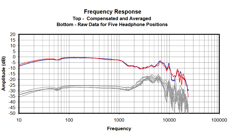

Έχουν πάντως παρουσιαστεί τα μέσα που κυκλοφορούν επισήμως στην αγορά.

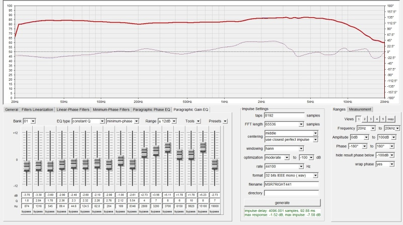

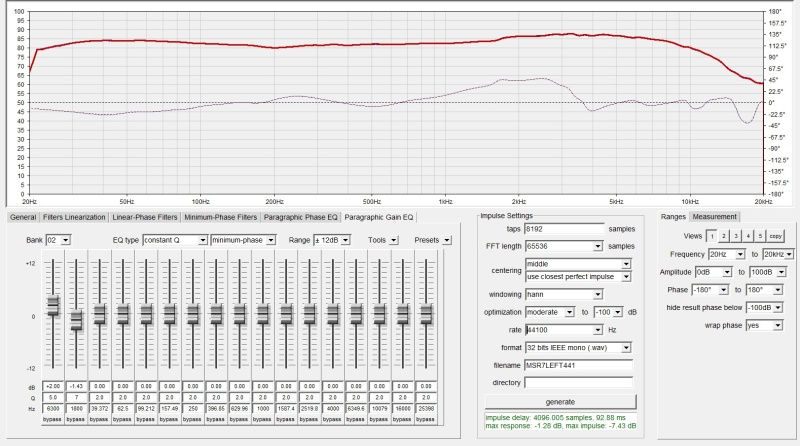

Τα εναλλακτικά προφίλ καμπύλης στόχου δοκιμάστηκαν με διαδοχικές ακροάσεις στα ίδια κομμάτια.Οι προτιμήσεις του υποφαινομένου για το συγκεκριμένο μοντέλο ακουστικών έκλιναν προς παραλλαγή της καμπύλης με κέρδος τάξης 8 dB αντί των προβλεπόμενων 12 στις ανώτερες οκτάβες.Ιδού οι οριστικές καμπύλες ισοστάθμισης ύστερα από τις χειροκίνητες διορθώσεις σε περιβάλλον rePhase
Αριστερό:
Δεξί:
Ενδεχόμενο η διαβάθμιση στην κλίμακα στάθμης από το παράθυρο εργασίας να δημιουργεί στον αναγνώστη εσφαλμένη εντύπωση για την ισχύουσα τόνωση πάνω στην καμπύλη-στόχο.
Οι προκύπτουσες Κρουστικές Αποκρίσεις ακολουθούν ακριβώς την πορεία από την ιδεώδη κατάσταση ελάχιστης φάσης με ενιαία απόκλιση τριών...εκατομμυριοστών δευτερολέπτου.
Αριστερό:
Δεξί:

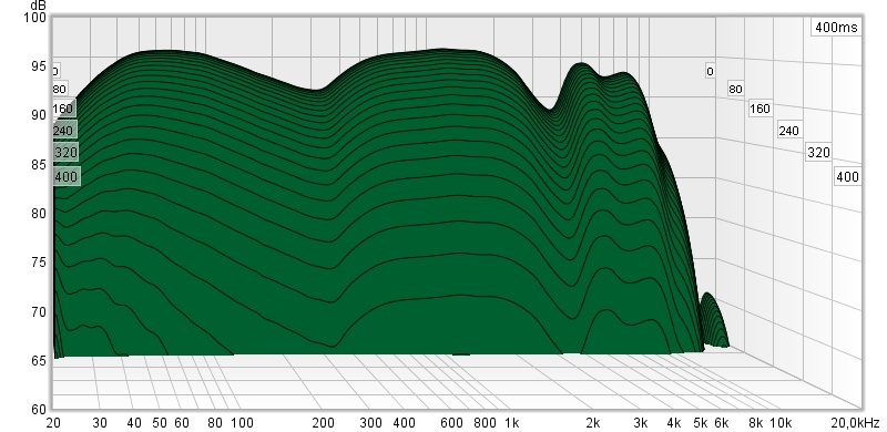

Waterfall για το σύνολο:
