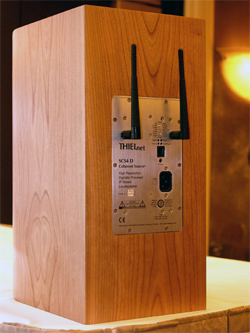

Π.χ η Thiel θα βγάλει σύντομα το zoet:
http://www.thielzoet.com/howitworks.shtml
που περιλαμβάνει και ηχείο με ασύρματη λήψη (νόμιζα ότι θα έχει και ethernet) και ελπίζω και με χρήση κάποιου πρωτόκολλου της οικογένειας tcp/ip, για την μεταφορά των δεδομένων και όχι μόνο για τον έλεγχο.
http://www.avsite.gr/vb/attachment.php?attachmentid=16213&stc=1&d=1223465178
Προτiμητέο φυσικά είναι το tcp, καθώς είναι το μόνο που εξασφαλίζει την μεταφορά των δεδομένων.
Αλλά αυτή την στιγμή, με τα καθιερώμενα πρότυπα από τους μεγάλους οργανισμούς και λόγω της πολυπλοκότητας και των αυξημένων απαιτήσεων της συνολικής εφαρμογής, δεν το ακολουθεί εύκολα κάποιος.Και καλά κάνουν, αφού δεν απαιτείται.
Σε τοπικό επίπεδο, η μεταφορά του σημερινού όγκου δεδομένων δεν είναι και κάτι ιδιαίτερο. Έτσι και αλλιώς οι οπτικοακουστικές εφαρμογές είχαν πάντα τους κατάλληλους μηχανισμούς αναπλήρωσης της χαμένης πληροφορίας.
Θα έρθει και η ώρα όμως, που τα δεδομένα της επεξεργασμένης πληροφορίας θα ξεπερνούν τις διαθέσιμες σήμερα χωρητικότητες.
Και η λύση είναι είτε να εφαρμοστούν τεχνικές διασφάλισης της ποιότητας, μέχρι το σημείο που αυτές φτάνουν, είτε να αυξηθεί η διαθέσιμη χωρητικότητα .Και στις δύο περιπτώσεις προαπαιτούμενο είναι η αυξημένη επεξεργαστική ικανότητα.
Όταν όμως ο κατασκευαστής αναφέρει στην σελίδα wireless lossless network, τότε για να μπορούμε να κρίνουμε αν ισχύει, θα πρέπει να έχουμε όλη την πληροφορία.
Και οι κλειστές υλοποιήσεις σχεδόν ποτέ δεν παρέχουν αυτή την πολυτέλεια.Έχουμε όμως πολλά και εύκολα εργαλεία για να το πιστοποιήσουμε.

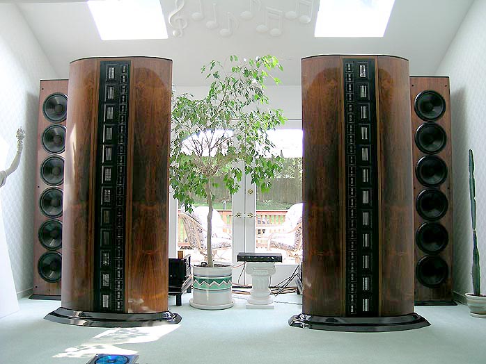

Ένα παράδειγμα από την κατηγορία των υπερηχείων.
Νομίζετε ότι υπάρχει τρομερή εξέλιξη από τον παππού
στον εγγονό ;;;;;;;;;;;
Η διαφορά ηλικίας τους είναι περίπου 25 χρόνια......

Ιδού:
[urlr=http://www.thevintageknob.org/SONY/sonyesprit/SSR10/SSR10.html]Εδώ[/urlr] σε μεγαλύτερη photo.
Πολύ θα ήθελα να τα ακούσω αυτά τα ηχεία.
Gebreselassie
Μαύρος!
31.217
3.896
Τι έχει κάνει ρε παιδιά ο άνθρωπος... :111:
First set afoot in 1990, the SS-R10 project was handed to Keijiro Maeda by Noriyoshi Ohga (aka Norio Ohga), an all-time fan of electrostatic pannels such as the Quad ESL57, Stax and Martin Logans. A first prototype was presented in 1992 at the Tokyo Audio Fair, followed by three years of tweaking which were delayed by the unfortunate death of chief engineer Keijiro Maeda. Ikuo Chatani took over the project, which was by then well advanced, with the goal to present the SS-R10 for Sony's 50th anniversary, on may 7, 1996. The pre-prod sample had black panels surrounds and a black cover, a scheme reversed for the production models.
Production did start at last in the fall of 1995, preceded by an official presentation conducted by Chatani in august of same year. From the very beginning planned as a Japan-only product (alas, like all R10 units), the research spent on the SS-R10 gave way to smaller hybrid electrostatic panels made to complement the S1 and Pixy Pro series of compact components ; those were exported :) At 78kg per panel (the pre-prod samples were announced at 90kg), the SS-R10 aren't the kind of 'speaker that can be moved around easily but aren't monsters in size either as each measures a mere 1,53m in height ; the active surface for each panel is equivalent to seven 38cm cones ; the low frequency panels can go as low as 30Hz. Impressive.
Sony, however, did something unusual if not technically extravagant: there isn't one membrane but TWO for each panel! And the difficulty lies not in making that but in perfectly adjusting both membranes and their attaching system so that both membranes effectively function as one. The goal was to avoid using a thicker membrane to allow for larger movement for lower frequencies to be reproduced. From the fairly conventional 2 or 3mm between electrodes and the membrane, the spacing varies for each panel, up to 10mm (2x 5mm) for the bass, allowing roughly the equivalent of a 2mm movement on a conventional 38cm cone. All three panels (six if you like, that is... twelve in reality: 2x high, 2x mid, 2x low for each speaker) use the same membrane and the same thickness: 6µ.
So, each panel is doubled up, making sound thus as a dipole (normal for a 'stat) but with a 6dB level output increase for the bass panels AND without increasing distortion - very impressive.
The bass panels measure each 27cm by 50cm and are fed by 8500V - don't put your fingers in there! The mid panels use the same principle as the bass panels and measure each 7cm by 50cm and work between 600Hz and 4kHz, fed with a voltage of 4000V ; the electrode/membrane space is lowered to 1mm (2x 1mm - double panels oblige). The high panels measure 2,5cm by 50cm, with the electrode/membrane spacing narrowed down to 0,3mm ; the voltage feed is 2000V. That's about 15kV polarising feed for each loudspeaker...
To make things better, if infinitely more difficult to assemble properly, not only the spacing but also the size of the perforated electrodes varies for each panel - and, as said, each panel is in fact TWO panels. The frequency response extends to about 40kHz with no major trouble and an impedance curve going no lower than 3 Ohm between 30Hz and 40kHz. Planned mainly for the Asian market, the SS-R10 and their filters are thus very tolerant of high humidity atmosphere (most 'stats hate that).
The one trouble, unfortunately, there still IS one (besides price and unobtainium) is the sensibility: 80dB/W/m. Big amps necessary, BIG amps with lots of current. Aware of that seemingly unavoidable fact, Sony made the SS-R10 very tolerant to power and blowing them is supposed to be extremely difficult.
I guess if one can afford a pair of SS-R10, the added costs of a few Krell KSA monoblocks won't be much of a problem, even if only to find out how much the SS-R10 do really need and how much they can really take. And at that level, buying a second pair isn't a problem either I'm sure.
The only detail kept from the press is the conductive treatment of the active surfaces which is said to have been completely different than that of any other 'stats manufacturer - I do not know the details of this as of now (but will for sure). Neither do I have the slightest hint at the production run but it probably is even lower than that of the other R10 units - around 100 units or 50 pairs? Highly optimistic... half that would be my take.
As all Sony high-end speakers, the SS-R10 were paired and factory adjusted as SS-R10L and S-R10R, just as the much smaller but also xxx-rare SS-A7 was. At 1,000,000Y a pair, however, the vast majority of us can only dream in front this lavish and ultimate 2-channel effort. After it, the last "R" unit to be launched, SACD, DSPs and multi-channel definitely took over and Sony never again did spend as much time and money on a strictly-for-music product.
