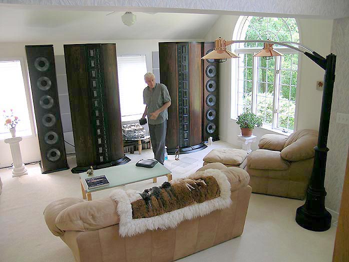

Ο παπους ειναι τα INFINITY IRS V
τι καψουρα που ειχα με αυτα τα ηχεια...τρελλα λεφτα στην εποχη τους.
Για κοιταξτε ομως και μια δευτερη φωτο απο αυτη που εβαλε ο Βασιλης....
Ο Σκαφατος τι δουλεια εχει εκει ?????? :138:

Μια και δεν μπορω να την ανεβασω, δειτε στο ποστ Νο 14 το ηλεκτροστατικο της sony, το SS-R10, που ειπε ο Βασιλης.
http://www.stevehoffman.tv/forums/showthread.php?t=110654

Ιδού:
[urlr=http://www.thevintageknob.org/SONY/sonyesprit/SSR10/SSR10.html]Εδώ[/urlr] σε μεγαλύτερη photo.
Πολύ θα ήθελα να τα ακούσω αυτά τα ηχεία.
Αχ, κι εγώ...:442:
