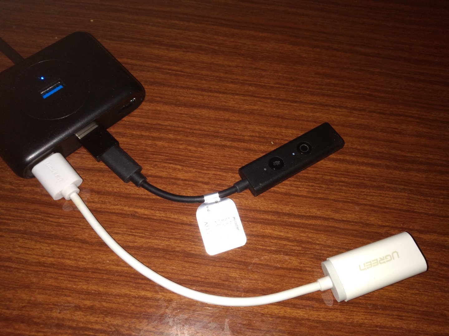

Creative Play 4: υπερφορητό, πολύ φθηνό και επώνυμο (19.90 ευρώ χωρίς πρόσθετα μεταφορικά), απευθείας από την εταιρεία. Συνοδεύεται και με ανταπτοράκι, ώστε, εκτός απο το κινητό, να μπορείς να το βάλεις και σε κλασική usb θύρα υπολογιστή, αρκεί αυτός να έχει σύγχρονο λειτουργικό. Αν διέθετε και λίγο gain παραπάνω, θα προσέγγιζε 'κανονικά' dac.
Ήχος; Crystal clear και με δυνατότητα επιλογών, αναλόγως γούστου.
Είναι το μαύρο στη φωτογραφία. Το άσπρο είναι ένα παλαιότερο Ugreen, αγνώστων λοιπών στοιχείων.
