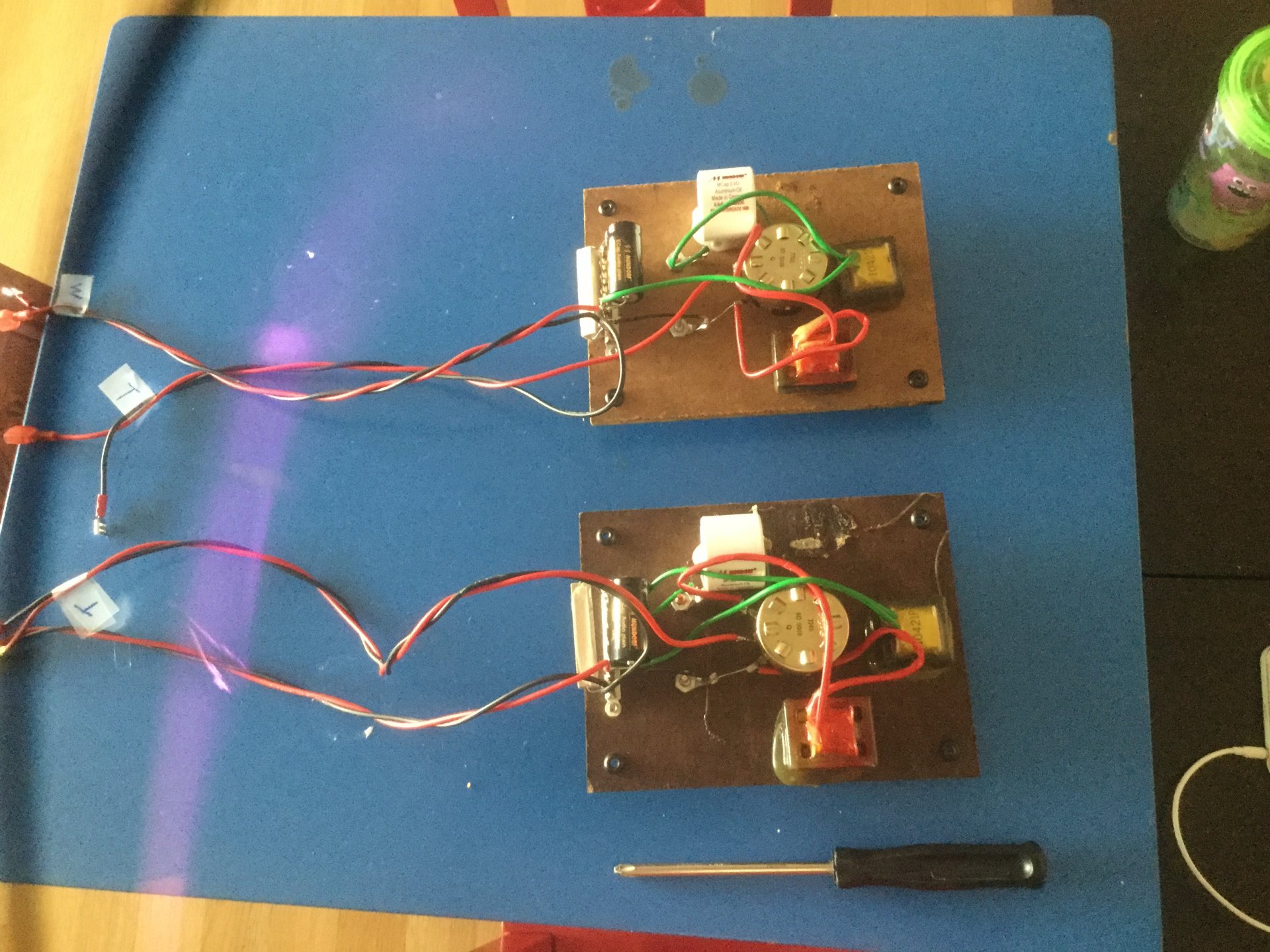

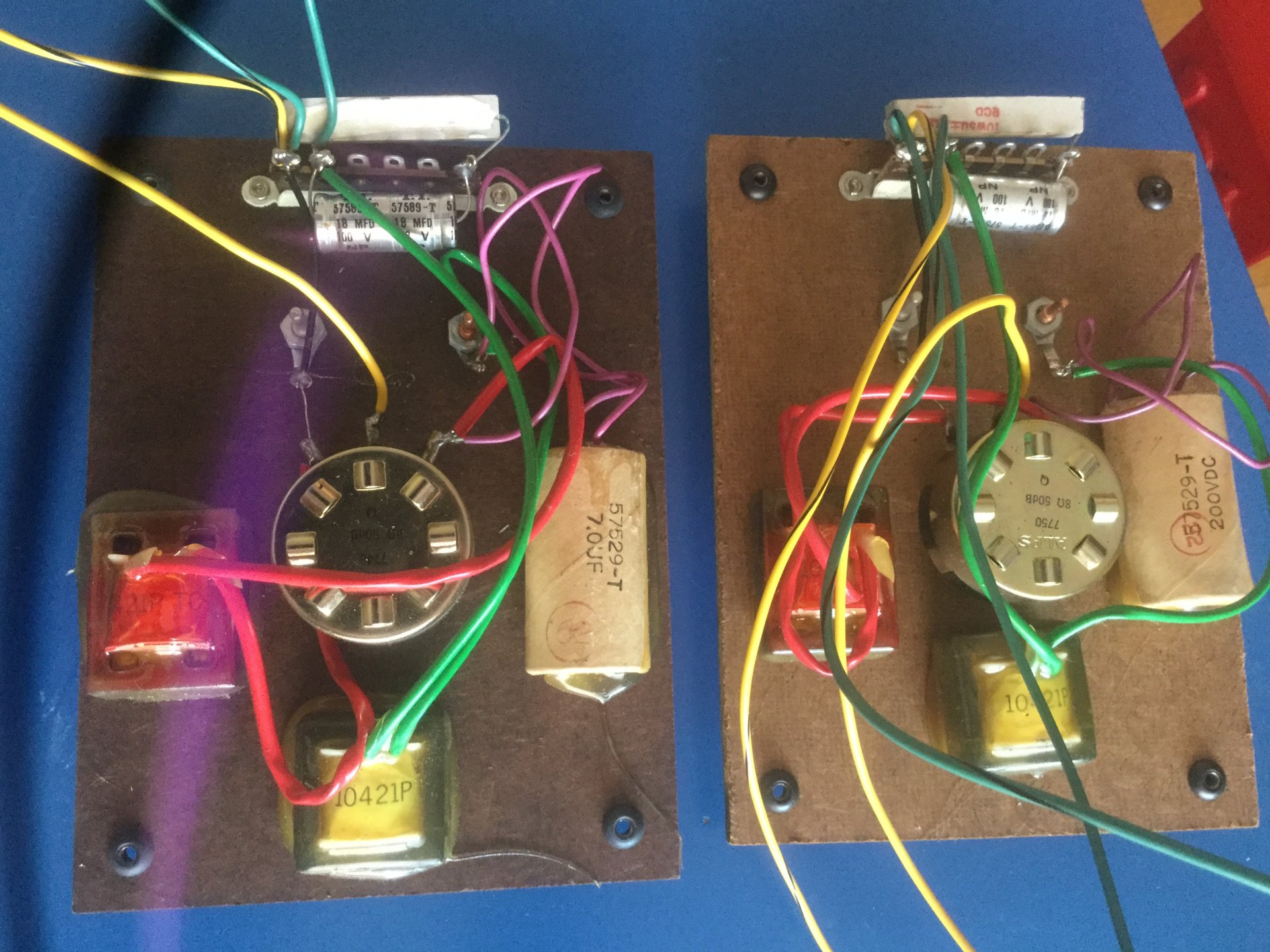

Μετά από κουβέντα με κάποια παιδιά εδώ αλλα και φίλους, αγόρασα 2 Mundorf MCap EVO Aluminium Oil 6.8uf αντί για 7 για το Twitter και 2 ηλεκτρολυτικους Mundorf ECap audio plain 70 15μf μετρημένοι 16.84μf αντί για 18 (χμμ λιγο πάνω από 5%, γερμανική ποιότητα και κουραφέξαλα). Οι εργασίες ξεκίνησαν, τα ηχεια λύθηκαν και Παρασκευή ξεκινάνε οι αλλαγές. Επιςης θα αλλαχθεί και το καλωδιο με Van Damme.
Φωτό από τα cross...

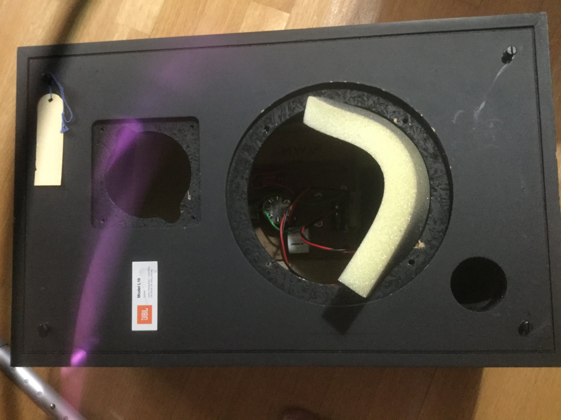

Καλησπέρα,
Αλλάχθηκαν οι πυκνωτές στα cross σήμερα, με τους πυκνωτές που αναφέρω ποιο πάνω, τα ηχεια δέθηκα και ήδη μετά από 1-2 ώρες λειτουργίας τα ηχεια ξανανιωσαν, με πολυ λεπτομέρεια, χροιές αλλα και γεμάτη σκηνή από πολυ χαμηλές εντασεις, γεμίζοντας το μεγάλο σαλόνι μου άνετα πλέον.
Τα ηχεια παίζουν πολυ καλύτερα και ροκ αναμενομενο αλλα και funk καθώς και κλασική μουσική.
Θέλω να ευχαριστήσω τον φίλο μου τον Σπύρο που νομίζω έκανε ενα μικρό θαύμα σήμερα με πήγε πίσω στην παιδική μου ηλικία.
Ευχαριστω φιλε, καλο βραδυ σε ολους
