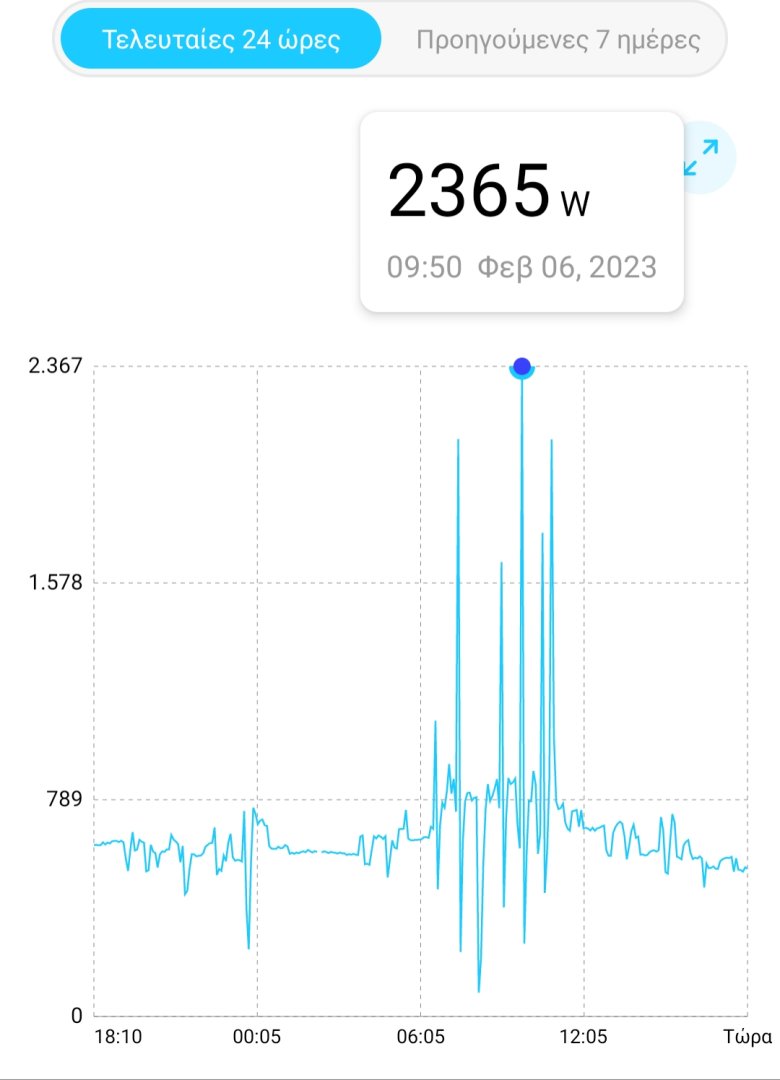

400-600 wh και 2000-2500kwh εννοείς; Πολύ δεν είναι;
Τη μονάδα που την έχεις τοποθετήσει;
Όχι, αναφέρομαι σε στιγμιαία κατανάλωση, δηλαδή ισχύ (watt).
Η τοποθέτηση εδώ: #435 Νότιος προσανατολισμός.
1.530
1.269
Μα δεν έχει νόημα πόσα watt τράβηξε για μια μόνο δεδομένη στιγμή. Και εγώ έχω δει να ξεπερνάει τα 2000 watt. Δε σημαίνει πως όλη μέρα δουλεύει έτσι.Δε μπορείς να δεις kwh;

Έλεος ρε παιδιά με τη σύγχυση μεταξύ ενέργειας και ισχύος! Σε τεχνικό φόρουμ είμαστε.
Εγώ συνεχώς αναφέρομαι σε ισχύ. Αυτή μου δείχνει. Δείχνει και ενέργεια αλλά δεν έχω ορίσει την αρχική ημερομηνία, μου δείχνει από πέρυσι που πρωτολειτούργησε.
Εξηγώ ότι αυτές τις μέρες με το συνεχές κρύο δουλεύει ο συμπιεστής συνεχώς στο μαξ. Όλη μέρα. Σταματάει μόνο για αποπαγοποίηση.
Ωραία πες μας πόσα amperes τράβηξε λοιπόν στιγμιαία.
Έλα ρε Τζον, κάνε τη διαίρεση.

Δε βλέπω απου σύγχυση μεταξύ ενέργειας και ισχύος. Ρωτάω ξανά η αντλία σου τραβάει 2500 watt σε μια ωρα;
Δεν αναφέρουν σε σένα :)
Δεν ξέρω πόση ενέργεια καταναλώνει σε μία ώρα. Δεν το δείχνει. Δείχνει πόση ενέργεια κατανάλωσε από περυσι. Δείχνει επίσης στιγμιαία κατανάλωση (ισχύ).

Δες τη κατανάλωση που έχεις τώρα από πέρυσι και αύριο την ίδια ώρα δες πόσο έχεις και κάνε την αφαίρεση να δεις τι παίζει περίπου.
Δες κάτι peak που έχω όταν ανοίγω κανένα παράθυρο
