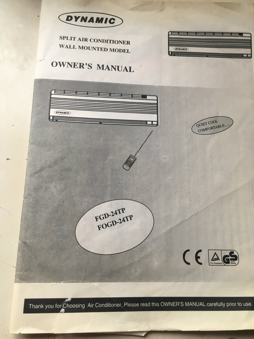

Το πρόβλημα είναι κυρίως το χειμώνα με τις χαμηλές θερμοκρασίες όπως σου είπα , που το 24άρι που έχω κλάνει.

Αν έχεις ήδη 24άρι και δεν τραβάει, τότε η προφανής επιλογή είναι το μεγαλύτερο από τα τρία που έχει καλές πιθανότητες να επαρκέσει.
Προσωπικά θα προτιμούσα δύο 18άρια για να είμαι σίγουρος και για καλύτερη διασπορά στο χώρο.

Αυτοί λένε ότι είναι εγγυημένο για -15 κελσίου.
Με 8KW παρεχόμενης ζέστης .
Αν κοιτάξεις τον πίνακα , μέγιστη θερμική απόδοση έχει 38000 kcal .
Από τους -15 .

η διαφορά με το παλιό που έχεις και ψοφάει είναι ότι το συγκεκριμένο "24αρι" είναι 16700btuh στους -15 (4.9KW), 18400 στους -10 και ανεβαίνει.
ΑΝ είχε αντίστοιχο πιστοποιητικό το παλιό σου (βρες στους καταλόγους μπορεί να είχε) θα βρούμε τις αντίστοιχες δοκιμές να συγκρίνουμε αλλά είναι χαώδης η διαφορά στα 20+ χρόνια
Γενική παρατήρηση
Το 24 για σπίτι είναι μεγάλο κλιματιστικό, μήπως το πρόβλημα είναι τα κουφώματα και η πιθανή έλλειψη επαρκούς θερμομόνωσης ;

Αρτέμη , το σπίτι είναι παλιό . Το ξέρουμε το έχουμε αποδεχθεί .
Εχω βάλει διπλά τζάμια που βοήθησαν αρκετά την κατάσταση . Πρέπει όμως να αντικατασταθεί το παλαιό AC.
