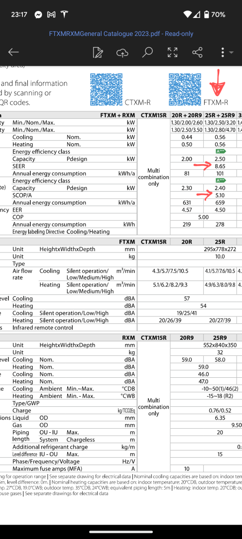

Γενικα ειναι λάθος η θέρμανση να γίνεται αποκλειστικά με αντλίες θερμότητας και κλιματιστικά. Αν είναι υψηλής ισχύος για να καλύπτουν τις χ πολύ κρύες μέρες χάνεις χρήμα τις υπόλοιπες 365 -χ μέρες. Αν είναι χαμηλότερης ισχύος, δε χάνεις χρήμα αλλά θα κρυωσεις τις χ μέρες. Είτε είναι διετίας είτε δεκαετίας. Πάντα υπάρχει το παραπάνω trade off.
Για τις χ μέρες, χρειάζεται booster πηγή. Αυτή συνήθως είναι κλασσικη θερμική. Κατ εξαίρεση μπορεί να είναι και θερμικού κυκλου αν είσαι πολύ large και δε σε νοιάζει να έχεις δωσει χ λεφτά που θα λειτουργούν με cop 2 αντί να έχεις δωσει χ/10 λεφτά που θα λειτουργούν με cop 1, τις χ μέρες που μας απασχολούν. Εκτός αν για κάποιο λόγο έχεις τζάμπα ρεύμα ενώ το πετρέλαιο σου είναι ακριβό ή βρωμερό.
Σε κάθε περίπτωση, η booster πηγή θα πρέπει να μπορεί να ενεργοποιείται μόνο τις χ μέρες. Όχι να λειτουργεί 365 μέρες.
