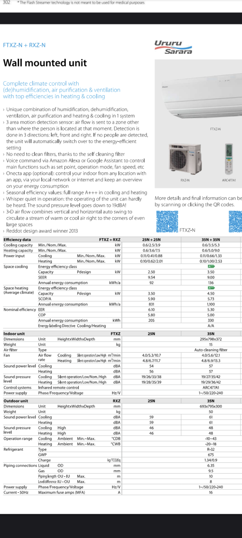

Οι δείκτες απόδοσης είναι ξεχωριστά για κρύο (SEER-EER) και για ζέστη (SCOP/Α-COP):
Εδώ βλέπουμε πχ για κρύο SEER 9,54 και για ζέστη SCOP/A 5,9.
Αυτό σημαίνει πως αν καταναλώνει για κρύο 1 kWh, τότε θα παρέχει κρύο 9,54 kWh.
Αντίστοιχα, εάν καταναλώνει 1 kWh για ζέστη, θα παρέχει στο σπίτι ζέστη 5,9 kWh.
Οι ανάγκες του σπιτιού είναι συγκεκριμένες, αναλόγως όγκου, μόνωσης, διαφοράς θερμοκρασίας με το περιβάλλον, κλπ κλπ κλπ, τες πα, πες πως το σπίτι θέλει να φάει 20 kWh ζέστης.
Με SCOP/A (υποθετικό σενάριο) 10, θα καταναλώσει από τη ΔΕΗ μόλις 2 kWh.
Αντίστοιχα, με SCOP/A (υποθετικό σενάριο) 5, θα καταναλώσει από τη ΔΕΗ ακριβώς το διπλάσιο (4 kWh) για να παρέχει ίση ποσότητα ζέστης.
Βεβαίως, η τιμή της kWh είναι χαμηλή, και θα πάει μακριά η βαλίτσα μέχρι να "αποσβεστεί" η αγορά ενός ακριβού κλιματιστικού, αλλά κάποτε, σε βάθος χρόνου, θα γίνει κι αυτό, ενώ στην πορεία (σημαντικότερο) μειώνει τα "τρέχοντα έξοδα".
Ταυτόχρονα, τα κλιματιστικά υψηλής απόδοσης, έχουν τεχνολογία που εγγυάται παραγωγή ζέστης (ή κρύου) σε ακραίες θερμοκρασίες, εκεί που άλλα κλιματιστικά παραδίδουν το πνεύμα, πχ στους -5 και -10 °C, μερικά πάνε και πιο κάτω, το αναγράφει στα χαρακτηριστικά τους.
Φυσικά, σε ακραίες θερμοκρασίες, η απόδοση κατακρημνίζεται.
Ωστόσο, εμείς είμαστε ελλαδαρα, ήπιο κλίμα. Σε μας τα κλιματιστικά αυτά (υψηλής απόδοσης αντλίες θερμότητας) έχουν συνολικά υψηλές αποδόσεις.
Οι δείκτες απόδοσης θα μας δείξουν κατά πόσο θα τραβάνε λίγο ή περισσότερο ρεύμα για να μας ζεστάνουν και να μας κρυώσουν.
