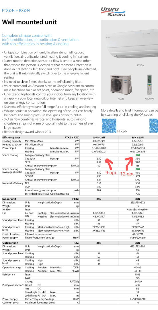

Θέρμανση, με κλιματιστικό (αντλία θερμότητας).

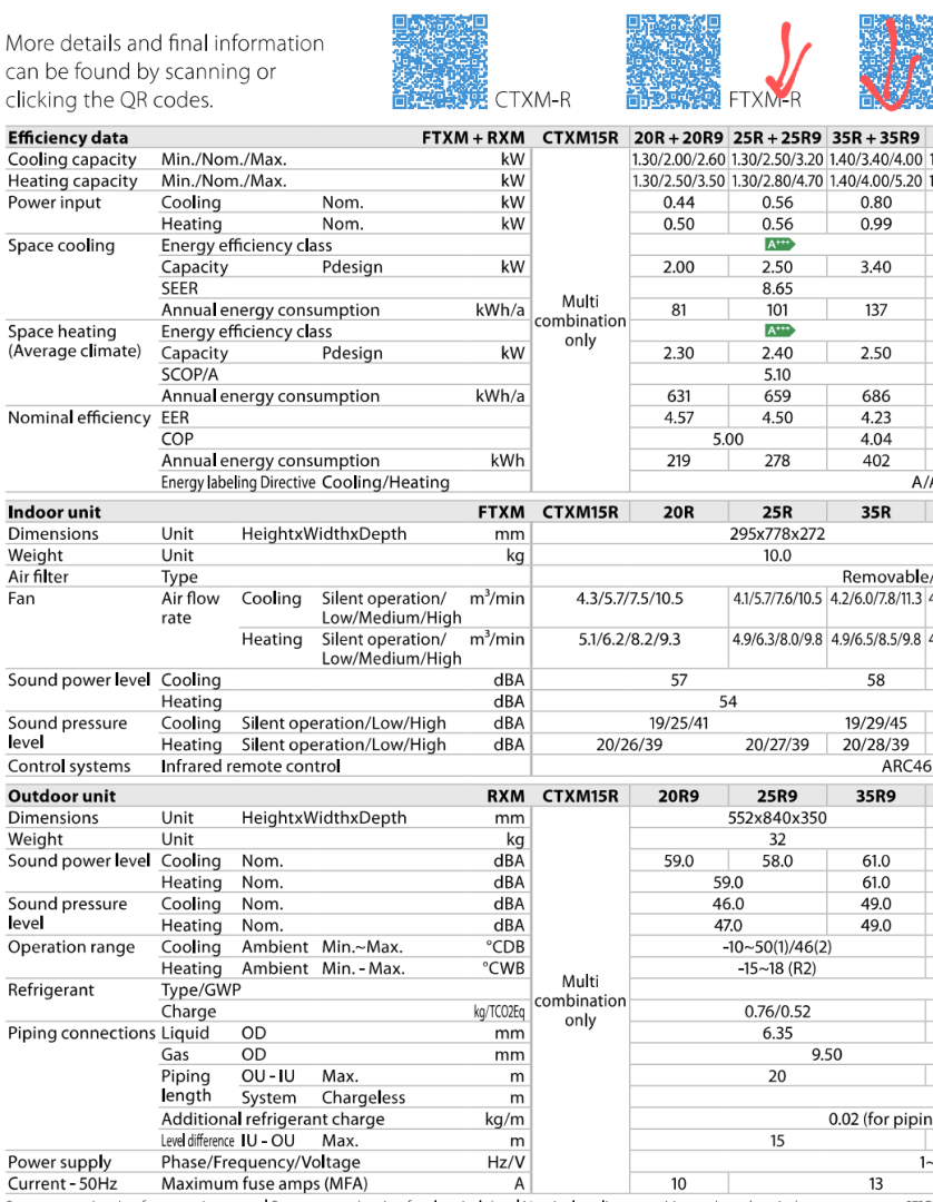

Σειρά perfera της Daikin, βλέπουμε το 9-αρι και το 12-αρι (25 και 35):
Μέγιστη ισχύς θέρμανσης 4,7kW το 9-αρι και 5,2 kW το 12-αρι.
Βλέπουμε και μίνιμουμ ισχύ, και νορμάλ ισχύ θέρμανσης. Η μίνιμουμ, δείχνει την ικανότητα του κλιματιστικού να χαμηλώνει ισχύ με το ινβέρτερ, και η νορμάλ, την τυπική ισχύ.
Δείτε και δείκτες απόδοσης.
Οκ?
Πάμε και στο ururu sarara, το 9-αρακι:
Άλλη κλάση μηχάνημα.
Ισχυρότερο από 12-αρι.
Εκπληκτικοί δείκτες απόδοσης..
Τρελά χαμηλή η ελάχιστη κατανάλωση, ινβέρτερ για σεμινάριο..
Και πιο ήσυχο. 😎
Γι'αυτό λοιπόν, ξηλώνω ένα 9-αρι κλιματιστικό που είχα στο home cinema, στο κάτω σαλόνι, και μπαίνει ένα ακόμα ururu.
Οκ, διπλάσια λεφτά έχει. 1000+ΦΠΑ το περφέρα και 2.000+ΦΠΑ το ururu, αλλά οι διαφορές στην απόδοση και στο efficiency, είναι απίστευτες, όπως και οι συνολικές δυνατότητες...
ΥΓ. Ενημερωτικά:
Τελικά δεν θα μπει αντλία θερμότητας για τα σώματα, δεν με αφήνουν αυτοί από την Daikin να βάλω, δεν το θεωρούν σωστή κίνηση. Μόνον εάν είχα υποδαπεδια θα το συζητούσαν. Δηλαδή, για να μη μασάω τα λόγια μου, με έβριζαν.🤪😂😁 Ένα καλύτερο κλιματιστικό θα μπει στον κάτω όροφο, κυρίως για θέρμανση, συνδέθηκε και ο ηλιακός θερμοσίφωνας με ρεύμα για υποβοήθηση εάν χρειαστεί για τις συννεφιασμένες μέρες του χειμώνα, και θα παραμείνει ως έχει σε αχρηστία ο λέβητας πετρελαίου, και αν τυχόν ποτέ χρειαστεί, θα είναι διαθέσιμος.
Έτσι έκριναν σωστό. Τι να κάνω, ότι μου λένε κάνω...
Τελικά, άλλο ένα ururu μπαίνει στη συλλογή..

Μην βλέπεις όμως έτσι ξεκαρφωτα το "9.000 BTU", δες την ισχύ θέρμανσης, που είναι μεγαλύτερη από πολλά κλιματιστικά των 16.000BTU, και ταυτόχρονα δες τους δείκτες απόδοσης, που σημαίνουν ότι σε βάθος χρόνου, θα προσφέρει σημαντική εξοικονόμηση χρημάτων.
Δηλαδή, προσφέρει πραγματικά φτηνή ζέστη.
Δείκτες απόδοσης..
Άσε τις δυνατότητες που έχει (αυτόματος καθαρισμός, εισαγωγή φρέσκου αέρα, κλπ).
Και αξιόπιστη μέχρι χαζομάρας. To μοναδικό Daikin που πραγματικά κατασκευάζεται στην Ιαπωνία.. Λειτουργεί άνετα στους -15°C..
Δηλαδή, δεν είναι απλώς ένα "9-αρι"..
Η (ονομαστική) ισχύς θέρμανσης είναι 3,6kW δηλαδή 12.300 BTU.
Υπάρχει 16άρι κλιματιστικό (και μάλιστα "πολλά") που έχουν ονομαστική ισχύ θέρμανσης κάτω από 12.000 BTU; Ποια;
Εκτός αν κοιτάς το "max", που γενικά δεν είναι ένας καλός τρόπος να κρίνεις τις δυνατότητες μηχανημάτων.
Προφανώς δεν λέω ότι δεν είναι ένα φανταστικό μηχάνημα έτσι; Αλλά μέχρι ένα σημείο.
60.176
146.743
To max κοιτάω, είναι αυτό που δείχνει την μέγιστη ισχύ, η οποία βεβαίως σπανίως χρησιμοποιείται, αλλά εάν χρειαστεί, είναι εκεί.
Το πατάς μια, και βγάζει πράμα.
Στο πολύ κρύο, θα χρειαστεί.

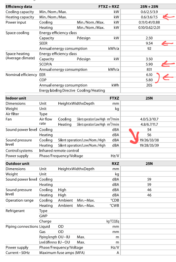

Το ururu το 9-αρι λοιπόν, έχει max ισχύ θέρμανσης 7,5 kW και ονομαστική ισχύ θέρμανσης 3,6 kW.
Δηλαδή, η ονομαστική (νορμάλ) είναι 12,300 BTU στο 9-αρι. Όχι στο 12-αρι..
Το 12-αρι ururu, που το έχω στο ισόγειο, το 35-αρι (μόλις 200€ ακριβότερο +ΦΠΑ) είναι ονομαστικής ισχύος θέρμανσης στα 5 kW, και 9 kW maximum ισχύος θέρμανσης..
Ταυτόχρονα, η ελάχιστη ισχύς θέρμανσης, για διατήρηση ας πούμε, είναι 600 W και στο 9-αρι, και στο 12-αρι. (Συγκριτικά, το εξαιρετικό perfera, έχει χαμηλότερη ισχύ θέρμανσης 1,3kW, υπερδιπλάσια! Τρομερή διαφορά..)
Σε αυτήν την σκάλα, καταναλώνει από την ΔΕΗ, μόλις 110 βατ. Για 600 βατ θέρμανσης. 😎
Τυπικά, σε αυτή τη σκάλα δουλεύουν τον περισσότερο καιρό, με δείκτη απόδοσης, όπως είδες.😎
Φτηνή θέρμανση το λέω εγώ.
Πίνακες για 9-αρι και 12-αρι ururu:
Εν ολίγοις, το 9-αρι ururu, στη θέρμανση, είναι σε νορμάλ λειτουργία 12-αρι, και μάξιμουμ είναι 25-αρι.
Και μίνιμουμ ισχύ (και κατανάλωση), στο βυθό.😎
ΥΓ. Εντυπωσιακά μικρή η διαφορά τιμής ανάμεσα στο 9-αρι και 12-αρι ururu.
2.090-2.280 (+ΦΠΑ).
190€+ΦΠΑ διαφορά..
(Υπάρχει και ισχυρότερο ururu..)
