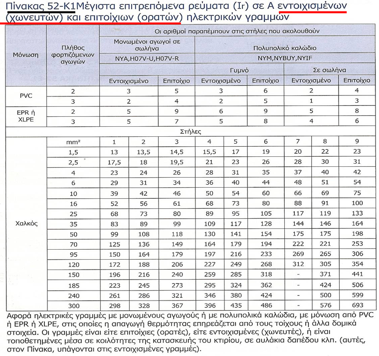

Πάμε ξανά
2.5αρι περιπτώσεις πολυπολικού εντοιχισμένου καλωδίου σε σωλήνα (Δηλαδή όπως είναι περασμένο στο σπίτι) επιτρεπόμενο ρεύμα ανάλογα τον μονωτή , κατηγορίες 2 ή 5 δηλαδή 2 καθότι μάλλον PVC ψωνίσαμε για να είναι φθηνό, 17.5 Α άντε 25Α για τους χαιενταδες άρα ασφάλεια 16Α ολογράφως δεκαέξι αμπέρ, όχι 20Α.
Το ότι έχει κάποιος 20Α και δουλεύει δεν σημαίνει ότι είναι σωστό.
Αυτιά.

Πάμε ξανά
Αυτιά.
Ρε συ πανάγο θα μας τρελάνς ?
Τι ζόρι τραβάς ρε?
Την γραμμή ασφαλίζεις , όχι την συσκευή. Ξεκόλλα .
Τι σε χαλάει άμα εγώ βάζω 20Α ασφάλεια στο 5χ΄4 ?

Βρε το 4-αρι παίρνει 20-αρα ασφάλεια, προβλέπεται.
Το 2,5-αρι δε προβλέπεται 20-αρα, μέχρι 16-αρα.
