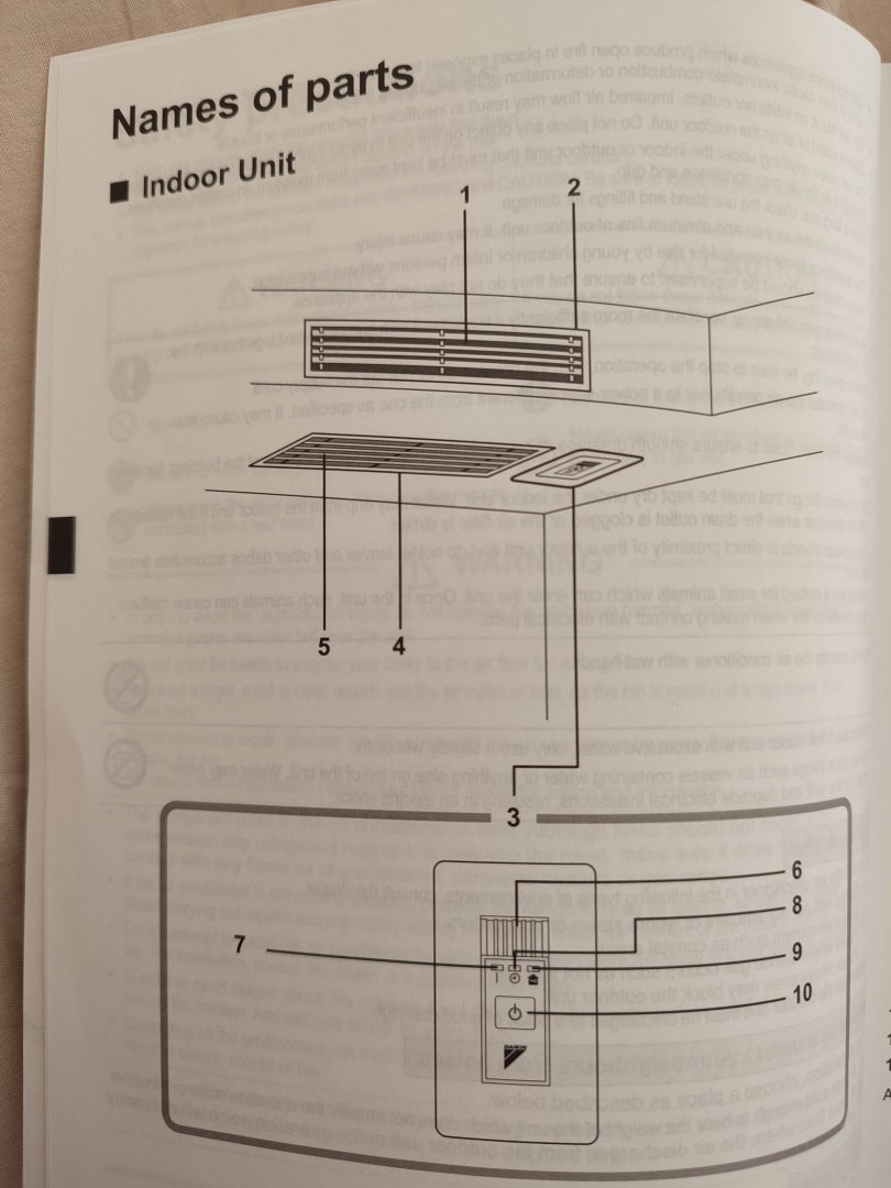

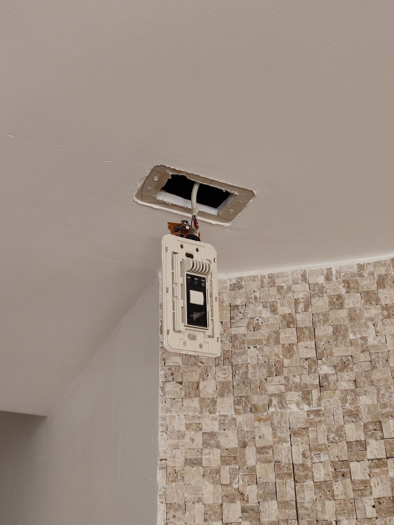

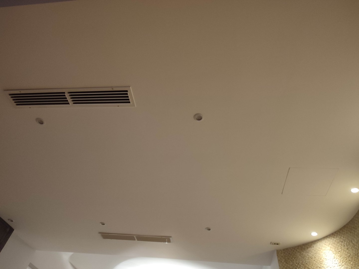

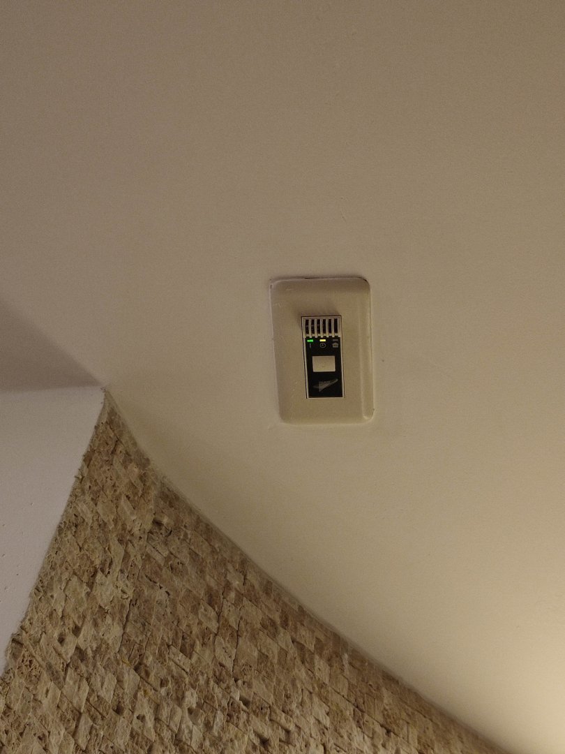

Τώρα που το θυμήθηκα: Έχω ένα κλιματιστικο κασέτα οροφής που ενώ είναι inverter ανοιγοκλείνει συνεχώς, δεν έχει σταθερή λειτουργία. Το έκανε από την αρχή. Δε βγάζει σφάλμα. Είναι φυσιολογικό; Έχει νόημα να φωνάξω τεχνικό ή τζάμπα λεφτά;
Ο αισθητήρας είναι το παπαρακι κάτω δεξιά και οι περσίδες αρκετά μακρυά του.
dapost
Rehdeko & Harbeth lover
5.005
11.472
Έχω την εντύπωση πως οι αισθητήρες θερμοκρασίας πρέπει να είναι στο 1.5 μέτρο ύψος περίπου.
Πολύ πιθανό να φταίει αυτό. Δε βρίσκω οδηγίες εγκατάσταση για να το τσεκάρω, θα το ψάξω.
πιθανότατα η θέση είναι λάθος
αλλά συνήθως υπάρχει ρύθμιση για να αντισταθμίσεις τη λάθος μέτρηση λόγω θέσης,
πχ μετράει 24 εκεί πάνω αλλά το δωμάτιο έχει 22, το σετάρεις να είναι -2 από ότι μετράει
Τέτοια ρύθμιση δεν έχει. Δεν έχω πρόβλημα αν η θερμοκρασία που δειχνει έχει απόκλιση. Με το συνεχές άνοιξε κλείσε έχω πρόβλημα. Τεσπα θα προσπαθήσω να μιλήσω με αντιπροσωπεία.
1.433
2.179
πιθανώς το πρόβλημα είναι ότι λόγω λανθασμένης θέσης του αισθητηρίου νομίζει ότι η θερμοκρασία ανέβηκε και αναγκάζεται να δουλέψει πιο κάτω από το μίνιμουμ που μπορεί και έτσι κλείνει
και επειδή με τον τρόπο αυτό η θερμοκρασία δεν ανεβαίνει, σε λίγο ανοίγει πάλι
και πάμε από την αρχή

Μάλλον αυτό συμβαίνει. Σήμερα παρατήρησα ότι αυτό το παπαρακι έχει και διακόπτη ον οφ άρα μάλλον δεν είναι για οροφή.

Αν πιάνουν τα χέρια σου βγάλε τον, πρόσθεσε με μία κλέμα όσο καλώδιο χρειαστεί ώστε να τον τοποθετήσεις εκεί που θέλεις. Έτσι έκανα εγώ στον δικό μου αφού η αρχική τοποθέτηση δεν ήταν σε σωστό σημείο.

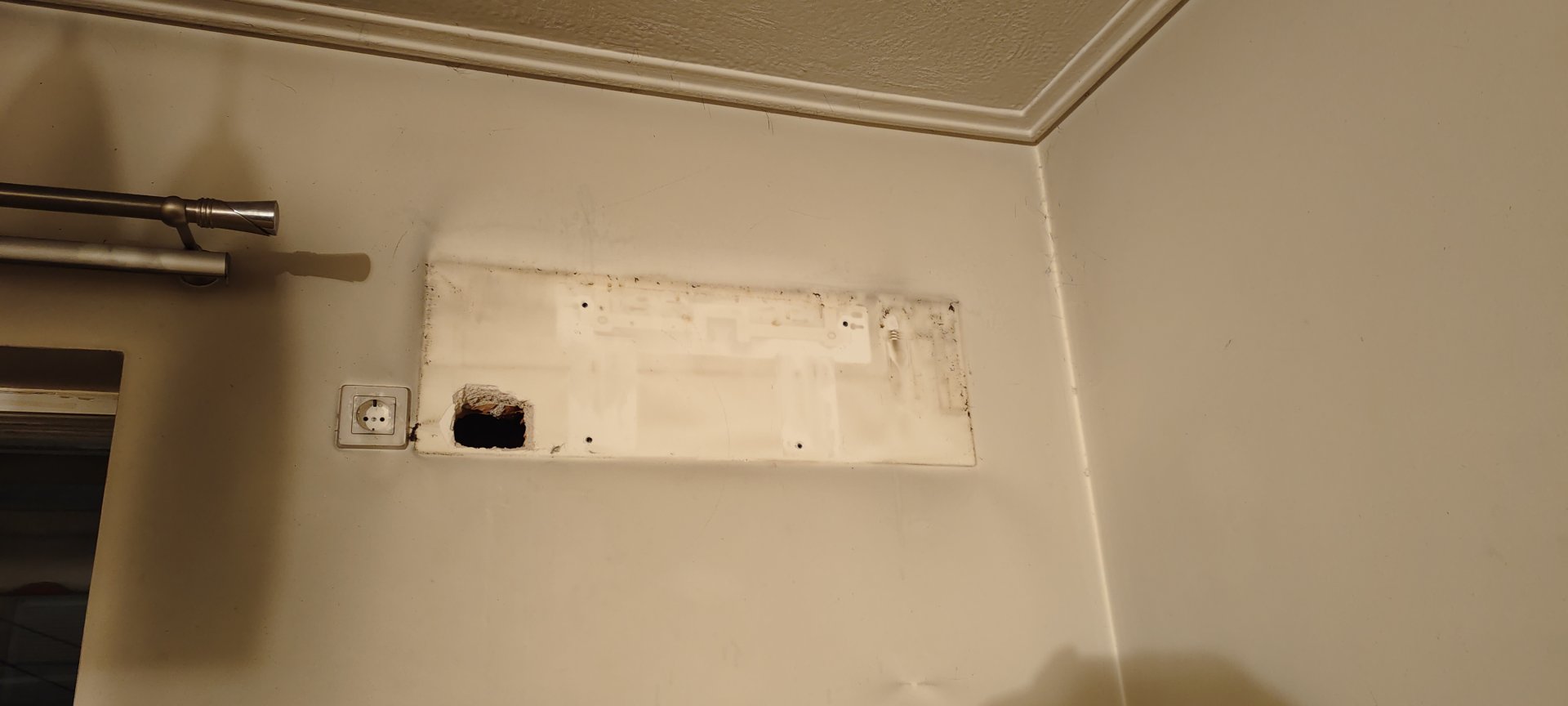

Βρηκα κλιματιστικο. 18αρι fujitsu που αποδιδει μεχρι 29000btu θερμανση.
Υπαρχει ενα προβλημα ομως. Το προηγουμενο κλιματιατικο ηταν 80 ποντους. Το fujitsu ειναι 98.
Η αποσταση αυτη ειναι ακριβως απο την πριζα ως τον τοιχο οπως φαινεται στην παρακατω φωτο. Λετε να υπαρξει προβλημα αν ειναι τοσο κοντα η εσωτερικη μοναδα;
3.519
11.631
Ανέβασε τόσο όσο είναι η πρίζα , έχει περιθώριο και κεντραρισέ το ανάμεσα στο κουρτινοξυλο και τη γωνια.
Εναλλακτικά , αν δεν θες επιπλέον μερεμέτια , να καταργηθεί η πρίζα και να κλεμμαριστεί το καλώδιο , οπότε θα καλυφθεί η τρύπα της πρίζας απο το κλιματιστικό.
Κι όμως, δεν είναι λάθος η τοποθέτηση!
Παρόλα αυτά το άνοιξα και
α. έτσι δουλεύει καλύτερα.
β. δύσκολα επεκτείνεται το καλώδιο, αν δεν έχουν αφήσει καλούμπα μέσα στην ψευδοροφη.
1.745
2.553
Έχεις δίκιο το δικό μου είχε διπλό ή τριπλό καλώδιο και πρόσθεσα ένα κοινό. Μου κάνει εντύπωση πάντως να έχει κουμπί on off αλλά να ορίζει ο κατασκευαστής τοποθέτηση στην οροφή.
