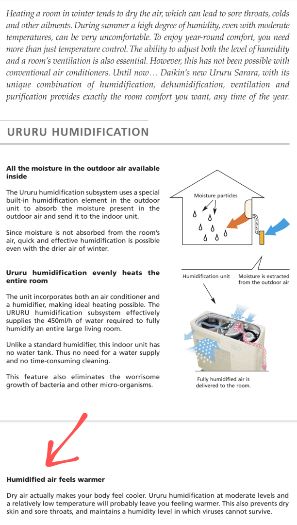

Και όσον αφορά την ρύθμιση υγρασίας, έχει ενσωματωμένο humidifier:
Σημειώνεται με βέλος το σημείο ενδιαφέροντος. 😁

Τα επαγγελματικά συστήματα εξαερισμού έχουν ένα αγωγό απαγωγής του εσωτερικού αέρα, τον οποίο χρησιμοποιούν για να ζεστάνουν ή ψύξουν τον φρέσκο εξωτερικό αέρα. Το σχηματάκι που έβαλες, αναφέρει ότι ζεσταίνει τον φρέσκο αέρα, δεν αναφέρει όμως τον τρόπο, αν τον ζεσταίνει δηλαδή με την αντλία θερμότητας ή με τη θερμότητα του εξερχόμενου αέρα - τον οποίο εξερχόμενο αέρα θα έπρεπε να πάρει από τον εσωτερικό χώρο και να τον βγάλει έξω.
Πιθανότερο απλώς να βάζει φρέσκο αέρα στο δωμάτιο αυξάνοντας την πίεση του αέρα στο δωμάτιο και ο εσωτερικός αέρας να φεύγει από τον αερισμό των κουφωμάτων λόγω της διαφοράς πίεσης - έτσι γλυτώνεις και τη σκόνη απέξω. Σε αυτήν την περίπτωση όμως ο εξωτερικός αέρας θα πρέπει να θερμανθεί εξ ολοκλήρου από την αντλία θερμότητας, ειδάλλως, αν είχε εναλλάκτη θερμότητας θα θερμαινόταν σε ένα μεγάλο μέρος από τη τζάμπα θερμότητα του απαγόμενου αέρα.

Μήπως υπάρχει εναλλάκτης αέρα αέρα, ο οποίος ζεσταίνει τον φρέσκο αέρα με τον ζεστό εξερχόμενο;
Δεν ξέρω αν βλέπεις εδώ κάτι.
Εγώ βλέπω μια αντίσταση στην ροή αέρα.

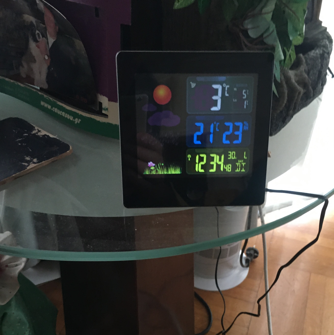

Εγώ πάντως την υγρασία την θέλω στο 20-25% στον χώρο μου , όχι παραπάνω.
Ολο τον χρόνο.
Υπερβολικά ξηρό.
Γκουγκλάροντας, το πρώτο που βλέπουν τα ματάκια μου είναι 45-55% ως ιδανική υγρασία εντός οικίας.

Δεν θέλω παραπάνω Κώστα, το max 40% .
Με ενοχλεί η υγρασία , και εμένα και την κυρά.
