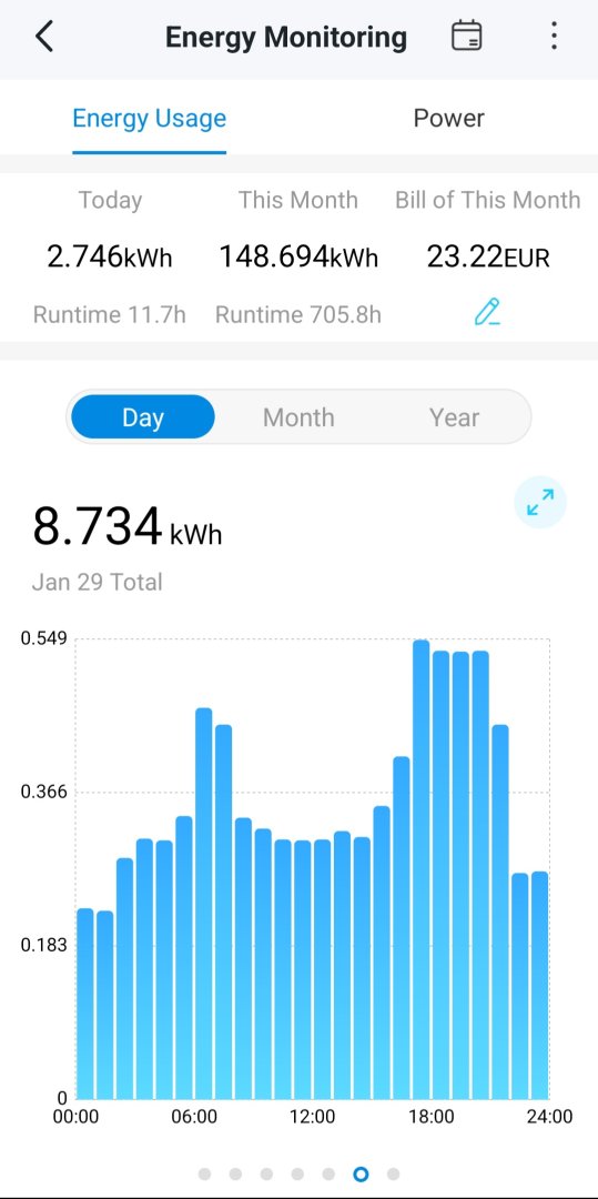

Επειδή το παρακολουθώ να δω πως συμπεριφέρεται στη πτώση της θερμοκρασίας
Μέχρι τους 7 βαθμούς εξωτερική είναι οικονομικό μέχρι αηδίας
Από 5-7 υπάρχει μια αύξηση και φτάνει τα 620-700watt
Απο τους 4 βαθμούς και κάτω το χάος 1-1.25 kwh
Σίγουρα με πετρέλαιο η κατανάλωση θα ήταν 5-6 φορές πάνω απο θέμα κόστους

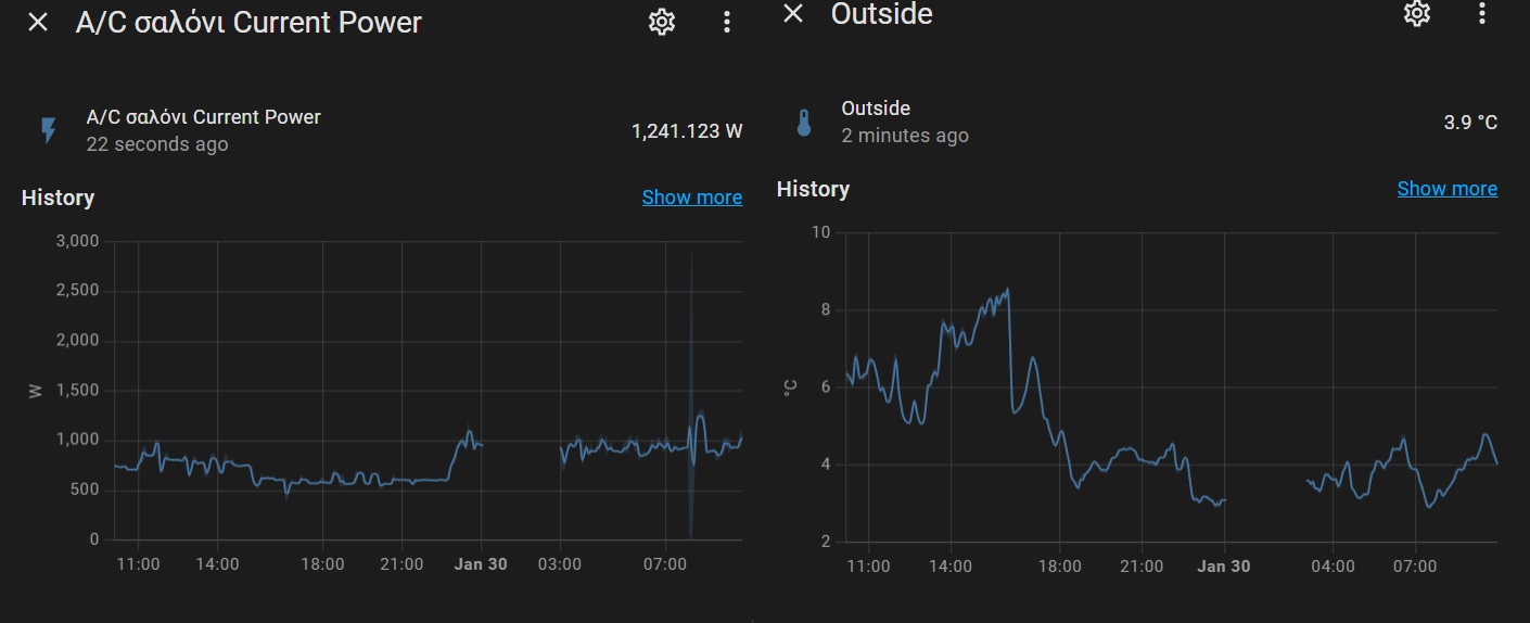

Αυτό είναι από την εφαρμογή του κλιματιστικού ή από το Home Assistant;

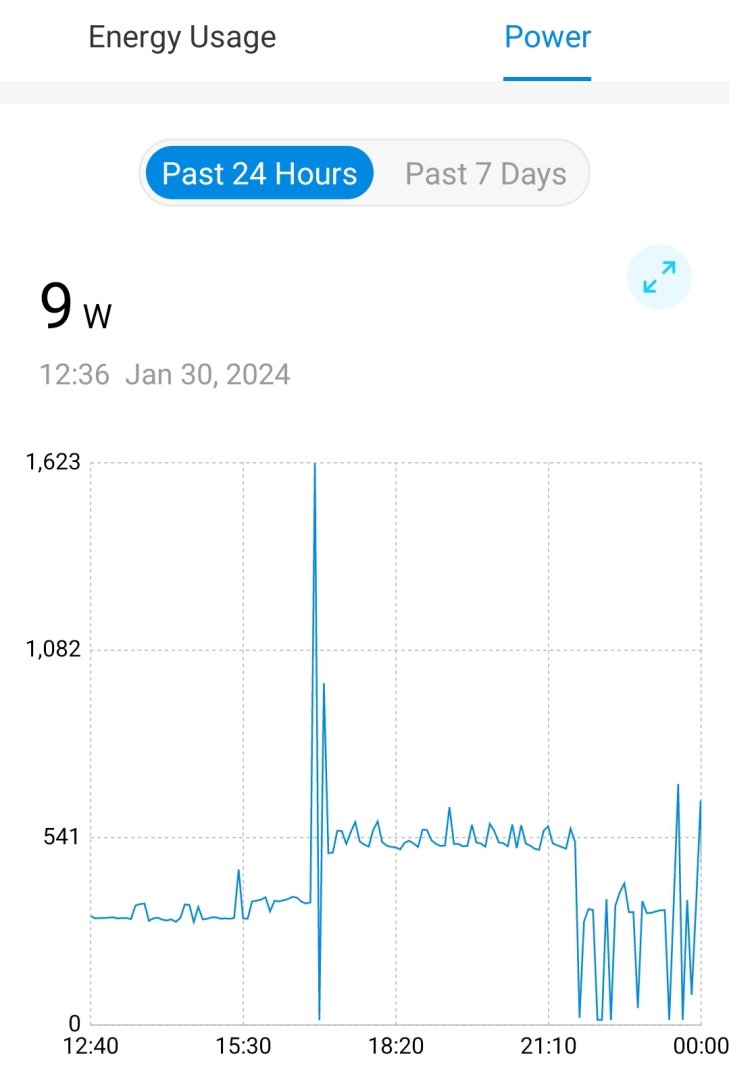

Το ένα 12άρι χθες, με 4 βαθμούς προς το βράδυ. Δουλεύουν δύο τέτοια 24/7. Μπήκαμε σπίτι το μεσημέρι και από 19° C τα πήγα 22° C. Σήμερα είμαι όλη μέρα σπίτι οπότε άναψα και λίγο πετρέλαιο. Τώρα εδώ έχει 4.5° C.

Τώρα πόσες kwh έχεις κατανάλωση με 4,5 εξωτερική;πετρέλαιο γιατί άναψες; δε σε καλύπτει μόνο ο κλιματισμός; Και γω το είχα ρυθμίσει το βράδυ ή όταν έφευγα να πέφτει η θερμοκρασία στους 19 και το πρωί ή όταν επέστρεφα πήγαινε 22. Ανακάλυψα όμως πως είχα μια ελαφρώς αυξημένη κατανάλωση μέχρι να πάει στη θερμοκρασία στόχου(οπότε και στο σύνολο της ημέρας) + ότι έχανα σε άνεση μέχρι να ανέβει 3 βαθμούς. Οπότε πλέον το έχω φτιάξει έτσι ώστε εαν η εξωτερική θερμοκρασία είναι κάτω απο 14 βαθμούς να μην ρίχνει τη θερμοκρασία.Εαν ανέβει πάνω απο 14 το βράδυ θα ξεκινήσει πάλι το ίδιο για όταν λείπω και τη νύχτα

Τώρα δουλεύει πετρέλαιο, και τα κλιματιστικά έχουν σβήσει μόνα τους. Το άναψα να δουλέψει λίγο και αυτό, ευκαιρία είναι. Σκέφτηκα επίσης πως αν εχθές έφτασε τις 17kWh και τα δύο, ενώ δεν ήμασταν σπίτι μέχρι το μεσημέρι, σήμερα θα ξεπεράσει εύκολα τις 25kWh. Χθες βράδυ πάντως που ήταν περίπου ίδια εξωτερικη θερμοκρασία, το είχα ανεβάσει λίγο επειδή το σπίτι το βαράνε οι άνεμοι από παντού και φυσάει καλά εδώ εκτός του ότι κάνει κρύο.
Εδώ βλέπουμε την μονάδα στο σαλόνι χθες βράδυ, και την στιγμή που το ανέβασα στους 23°C. Μην κοιτάς που λέει 30 Ιανουαρίου, είναι η στιγμιαία κατανάλωση που δείχνει τα 9w, λόγω πετρελαίου.

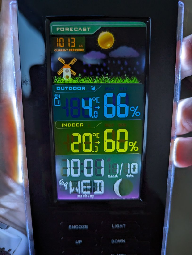

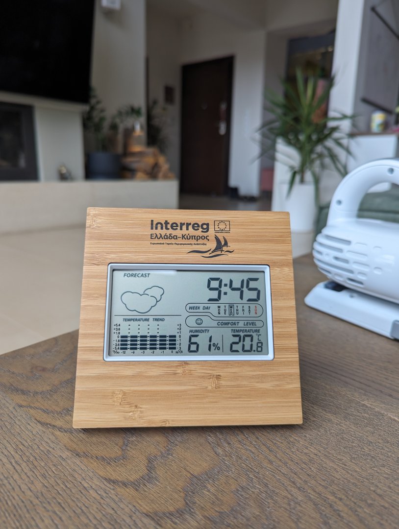

Οι μπάρες κάτω αριστερά, δείχνουν τη διακύμανση θερμοκρασίας κατά τη διάρκεια της νύχτας (το τελευταίο 12-ωρο δείχνουν):
Το πάνω θερμομέτρο είναι στο πιο απομακρυσμένο σημείο από τα κλιματιστικά.
Το κάτω, είναι στο χώρο ανάμεσα στα κλιματιστικά:
Δείχνει και εξωτερική θερμοκρασία αυτό, έχει αισθητήρα που τον έβγαλα έξω, επικοινωνεί με wi-fi.

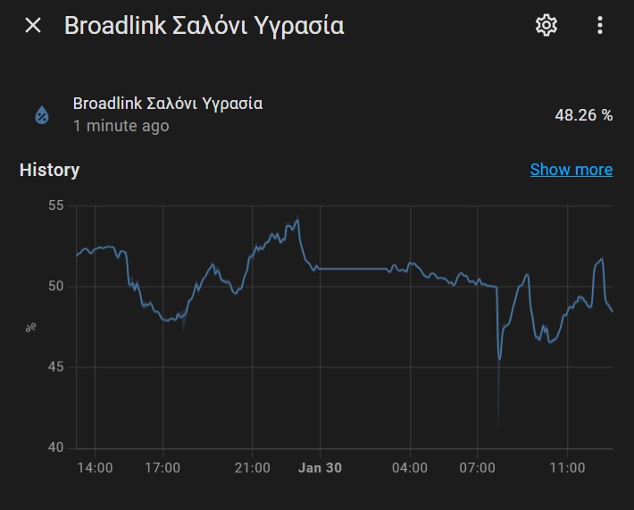

Και τα δύο, δείχνουν υγρασία. Έχω βάλει τα κλιματιστικά να φτιάχνουν 60% υγρασία. Το κάνουν. Δουλεύει.
Φυσικά, τα εν λόγω θερμόμετρα, δεν είναι "ακριβείας", κανένα τους. 😁
Ωστόσο, μέσα στο σπίτι η θερμοκρασία είναι εντελώς σταθερή, συνεχώς. Όπως και η υγρασία.

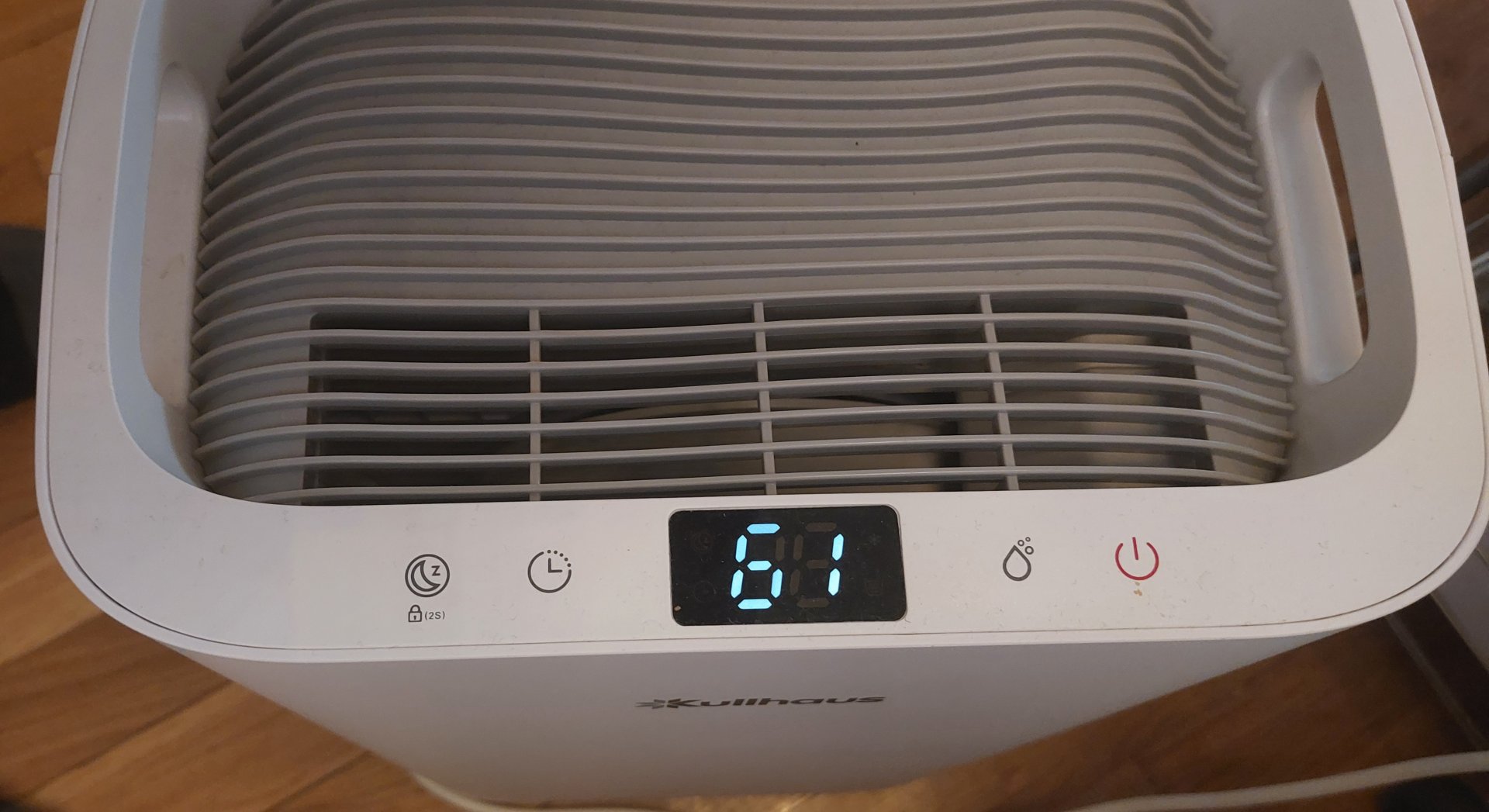

Τα "Σαχάρα" είναι καλά και άγια, αλλά όσα κάνουν δεν τα κάνουν τσάμπα. Και δεν αναφέρομαι στο κόστος αγοράς μόνο αλλά και στο κόστος χρήσης. Για βάλε ανακύκλωση αέρα απ' έξω τώρα που έχει 4°C, να στο δώσει μέσα 22°C και στείλε μια κατανάλωση να σε δω λίγο. 🙂
Από την άλλη, με τα χρήματα ενός "σαχάρα" αγοράζεις 2 πολύ καλά 9άρια, έναν αφυγραντήρα και έχεις και ρέστα. Ή δύο 12άρια Mitsubishi Heavy Industries.
Υγρασία τώρα, και αυτό επειδή άρπαξε κατευθείαν και πήρε μπροστά επειδή έβαλα τον βραστήρα για ζεστό τσαγάκι.
