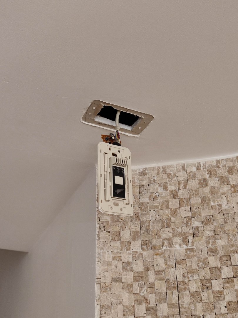

Αν τον έχει τον αισθητήρα το σχέδιο να είναι κοντά στην είσοδο αέρα, και εντελώς αντίθετα από την πορεία της ροής της εξόδου του αέρα, είναι λογικό να δουλεύει σωστά.
Σε μια απομακρυσμένη θέση όμως, όπου παίρνει τον ζεστό αέρα που πάει προς την οροφή, θα είναι λάθος.
Υπαρχει ενα προβλημα ομως. Το προηγουμενο κλιματιατικο ηταν 80 ποντους. Το fujitsu ειναι 98.
Η αποσταση αυτη ειναι ακριβως απο την πριζα ως τον τοιχο οπως φαινεται στην παρακατω φωτο. Λετε να υπαρξει προβλημα αν ειναι τοσο κοντα η εσωτερικη μοναδα;
Κανένα πρόβλημα.
Πες τους εγκαταστάτες να κλείσουν καλά την τρύπα που βγαίνουν έξω οι σωλήνες, κι από μέσα με αφρό πολυουρεθάνης, κι από έξω με στόκο.

Κι όμως, δεν είναι λάθος η τοποθέτηση!
Παρόλα αυτά το άνοιξα και
α. έτσι δουλεύει καλύτερα.
β. δύσκολα επεκτείνεται το καλώδιο, αν δεν έχουν αφήσει καλούμπα μέσα στην ψευδοροφη.
Τόσο καλώδιο έχει από τη μάνα του. Δεν μπορώ να απομακρύνω περισσότερο τον αισθητηρα.
Τες πα, αν έχω κάποια ουσιαστική νέα ενημέρωση, θα ενημερώσω. Κάτι δεν πάει καλά πάντως με το συγκεκριμένο κλιματιστικό/εγκατάσταση.

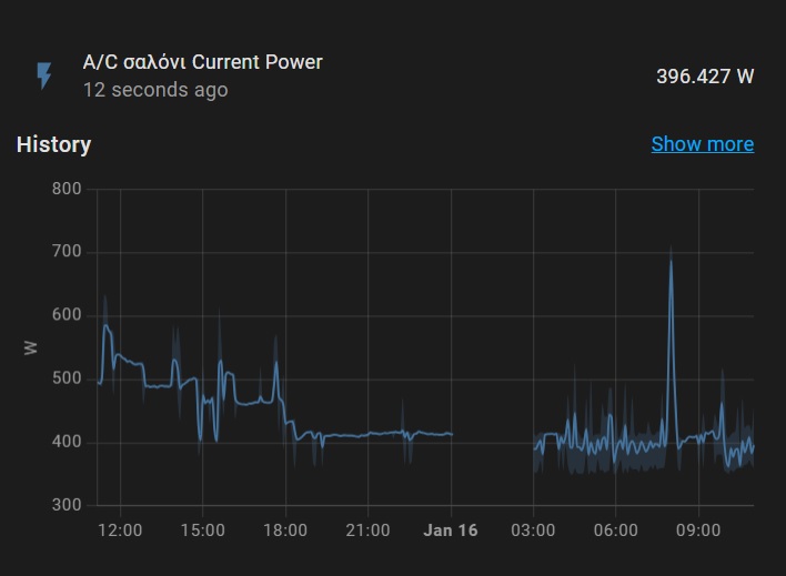

Μόνο mitsubishi θα κοιτούσα. Μπορεί και αυτό που έβαλες να αξίζει αλλά με όσα itsubishi έχω στη κατοχή μού είμαι πολύ ικανοποιημένος απο κατανάλωση, απόδοση, θόρυβο και μέχρι τώρα αξιοπιστία
Το παρακάτω γράφημα είναι απο 24άρι που δουλεύει 24/24 7/7 δε καίει τπτ ρυθμισμένο στους 21 βαθμούς. και η κατανάλωση πέφτει μέχρι τα 340watt. Οι αυξήσεις που βλέπεις είναι απο άνοιξε κλέισε παράθυρα.

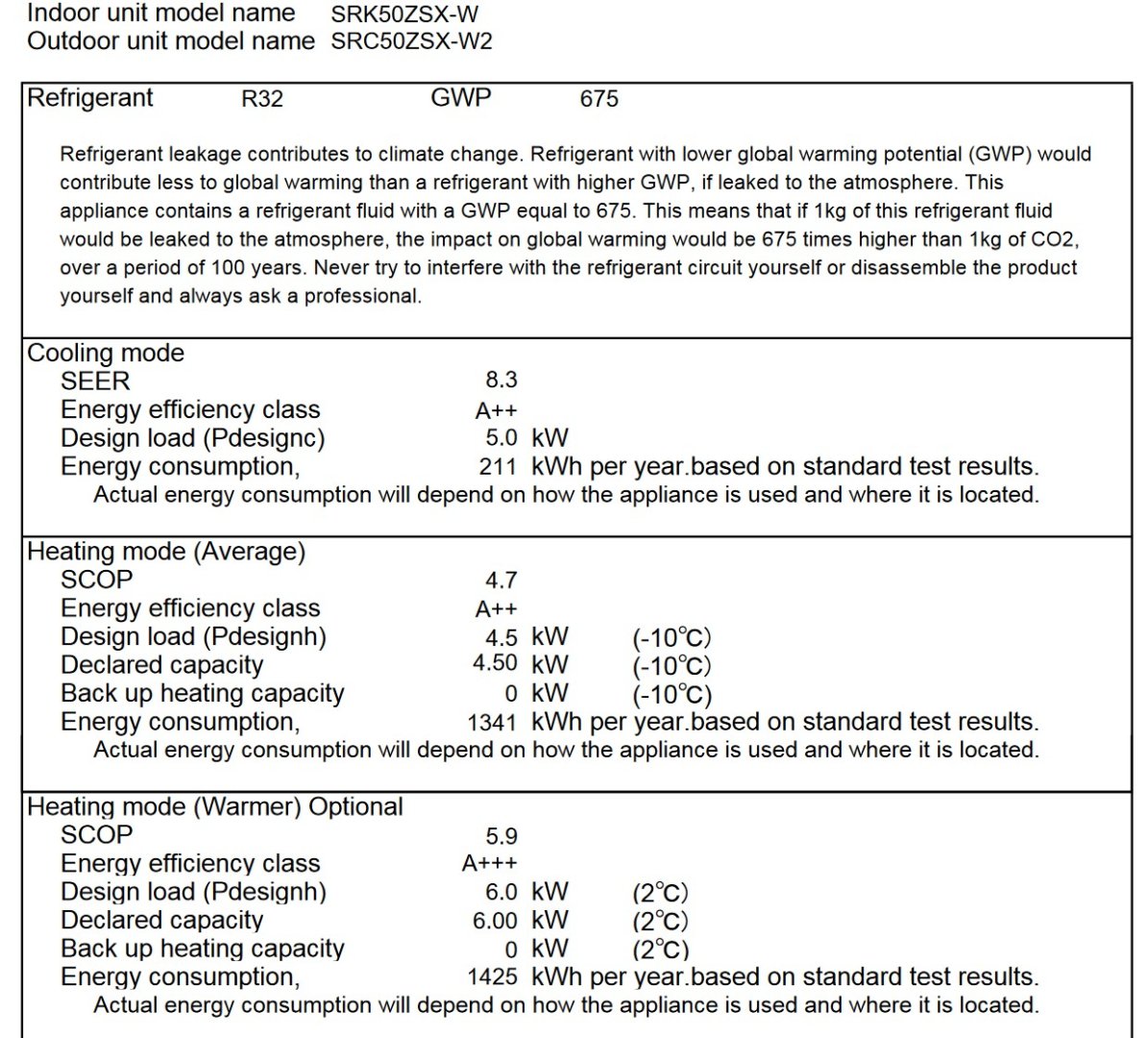

Αυτά τα δύο 12-αρια είναι Α+++/Α+++
Για υψηλότερο βαθμό απόδοσης (άρα χαμηλότερη κατανάλωση ρεύματος για την ίδια παροχή ζέστης ή κρύου) βάλε στο Σκρουτζ να σου δείξει τα Α+++ ανεξαρτήτως μάρκας, στα διαθέσιμα λεφτά σου.
