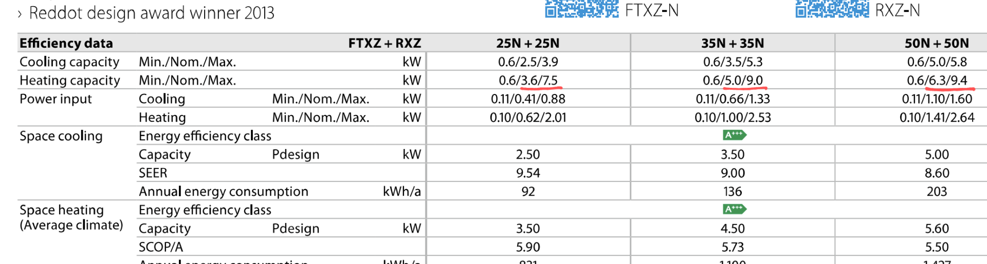

Υπογράμμισα nominal & maximum στο heating capacity από 9-αρι, 12-αρι και 18-αρι ururu.
Δείκτες SCOP/A τέρμα κάτω στο πινακάκι.
Τα συμπεράσματα δικά σας.
Πάντως είναι προφανές πως τα δύο 9-αρια βγάζουν nominal 3,6*2=7,2 kW ζέστη, και το 18-αρι βγάζει 6,3 kW.
Στο maximum, η διαφορά είναι ακόμα μεγαλύτερη (15 kW τα δύο 9-αρια έναντι 9.4 kW το 18-αρι).

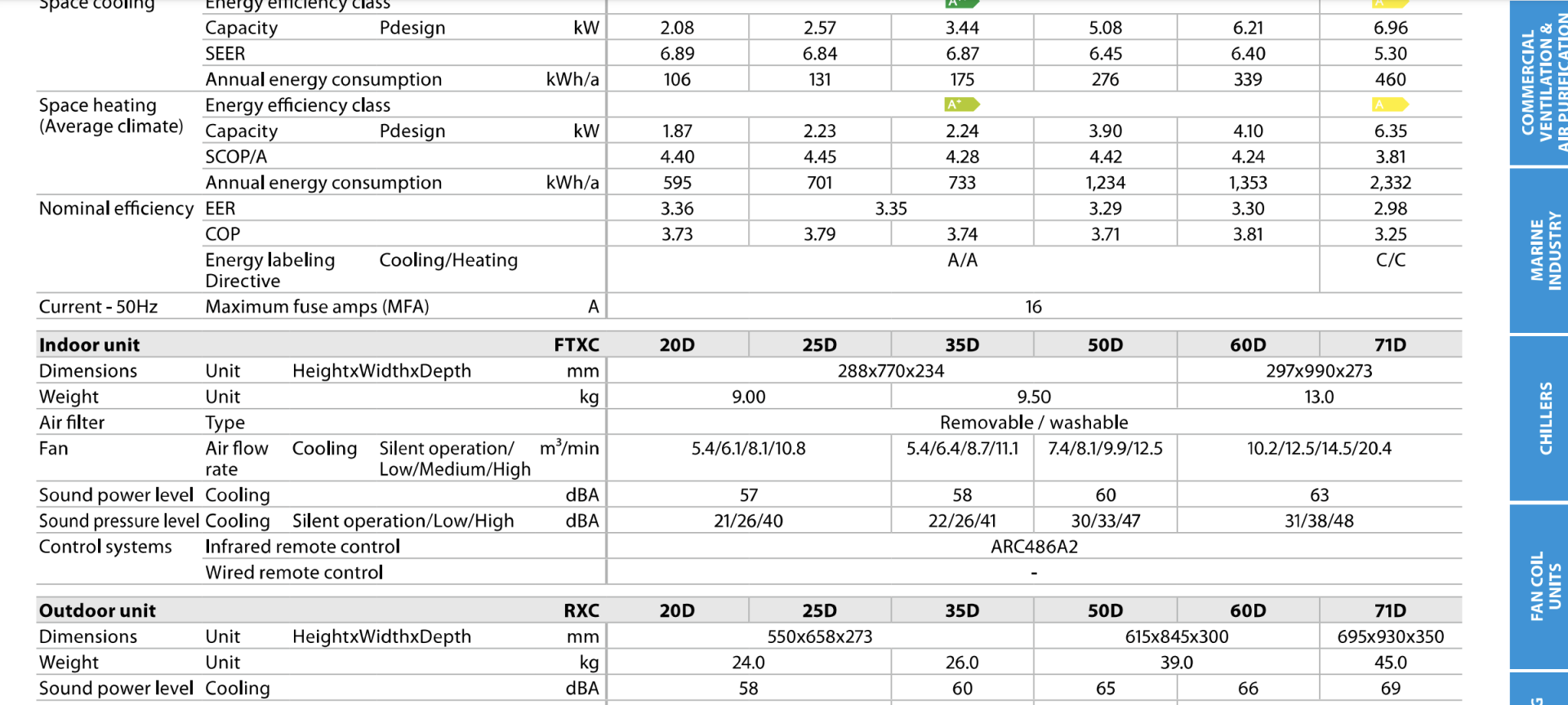

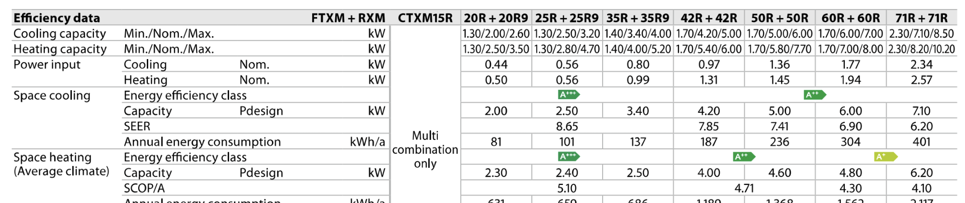

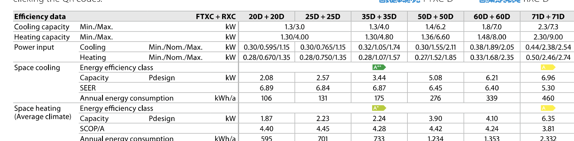

Συγκριτικά, η σειρά περφέρα και η σειρά σενσίρα:
Δείτε heating capacity και SCOP/A.
Όσο οικονομικότερη σειρά, τόσο χαμηλότερο SCOP/A και χαμηλότερο heating capacity.
Στην ίδια σειρά, όσο περισσότερα BTU, τόσο χαμηλότερος δείκτης απόδοσης.
Απλά δεδομένα. 😎
Όλα Daikin, αλλά το μεγαλύτερο sensira έχει SCOP/A 3,81 ενώ το μικρότερο ururu 5,9!
Αντίστοιχα στο δείκτη ψύξης, SEER 5,3 Vs 9.54!
Σχεδόν διπλάσια απόδοση!
