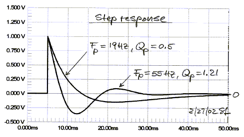

Δεν είναι έτσι, αλλά έτσι:
Οταν λεω μεσαιο προς υψηλο Q εννοω Q=0.7.
Ως γνωστον το Qtc εξ ορισμου παιρνει τιμες απο 0 εως 1.
Και στην πραξη απο 0.2 εως 0.9.
Ως εκ τουτου νομιζω οτι οι καμπυλες αυτες ειναι ασχετες.
Νομιζω οτι το λαθος ξεκιναει απο τον τυπο του Q που εχεις δωσει, απο οπου πρεπει να αφαιρεθει το 2π για να κολλανε τα πραγματα.
Συμφωνοι για τις καμπυλες αποσβεσης της ταλαντωσης. Που να δεις πως αργει να αρπαξει αλλα και να αποσβεσει το Bass Reflex. Διαβασε (γραφηκε απο τον Ingemar Johhanson - Lulea - Sweden, δημιουργο του LSPcad και φιλο): http://www.AudioCraftworks.gr/gr/pages/arthra/Internet/LspcadTutorial.pdf

Οι καμπυλες σαφως αναφερουν στο υπομνημα τους οτι αφορουν Qtc του συστηματος (συστημα καμπινας και μεγαφωνου) που οντως παιρνει τιμες απο 0.5 (critically damped), 0.57 (max flat delay κατα Bessel), 0.7 (max flat amplitude κατα Butterworth), εως 1.5 (equal ripple κατα Chebyssev), και φανερωνει στην πραξη εαν η βαρκα ειναι παραδοσιακο ξυλινο σκαρι, ή πολυεστερικη που κανει αλλη αντηχηση στον κυματισμο και την ακουν τα ψαρια και φευγουν.
Μην γελασει κανεις. Ειναι ακριβως αυτο.
Το νουμερο που εγω εδωσα σαν καθοριστικο ειναι το Qts ενος μεγαφωνου : 1 / Qts = 1 / Qms + 1 / Qes
οπου το Qes (Q electrical) σαν αναλογια αυτεπαγωγικου χαρακτηρα ως προς τον ωμικο χαρακτηρα που ειναι, παιρνει τιμες απο 0 εως 1 θεωρητικα, ή περιπου απο 0.25 εως 0.85 στην πραξη. Αυτο εξαναγκαζει το Qts να παιρνει αντιστοιχα τιμες μεταξυ 0 και 1.
Απλα πραγματα...

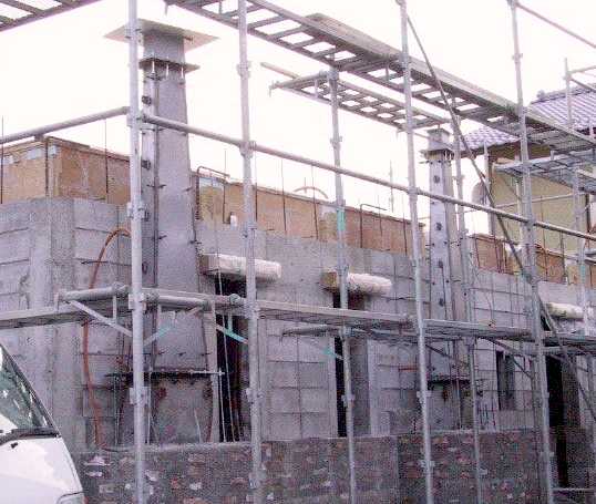

Χορνοειδή κατασκευάσματα
Εγώ πάντως βρίσκομαι στη μέση μιας εξωτερικής κατασκευής στο "εξοχικό" μου, κόρνας που θα παράγει πραγματικά 40 Hz... (βρε τι κάνει ο άνθρωπος για 40 Hz...)
Αυτά και άλλα από έναν τρελό (αλλά ωραίο τρελό...) Γερμανό που μου έχει στείλε στο παρελθόν διαφορα χορνοειδή κατασκευάσματα και με αυτά έφτιαξα μια ιστοσελιδούλα (ο Βασίλης θα την έχει δει σίγουρα)
