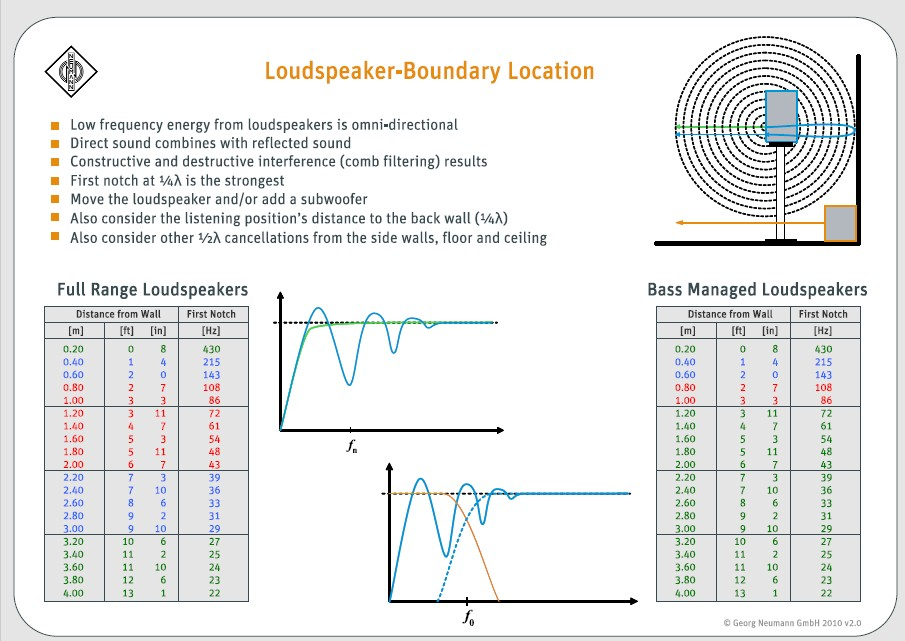

σίγουρα σε αφρόντιστο χώρο, ότι θα πρέπει να παίξει λίγο πιο δυνατά θα ακούγεται ο χάλια χώρος
μια μικρή βελτίωση για το RT60 στις ψηλές, νομίζω είναι εφικτή (είπαμε μικρή βελτίωση)
από κει και πέρα για το χαμηλό είναι κρίσιμος παράγοντας από ότι κατάλαβα κατ'αρχήν η σωστή τοποθέτηση
(θυμάμαι ακόμη χαρακτηριστικά όταν είχα πάρει τα Proac 140 και έψαχνα που θα τα βάλω,
σε κάποιες θέσεις να μην υπάρχει καθόλου μα καθόλου χαμηλό).
Η σωστή τοποθέτηση μπορεί να είναι σε θέσεις δύσκολες σε ένα σαλόνι και θα βηθούσανε ηχεία μικρότερα σε βάσεις, καθώς μπορούν να τοποθετηθούν σε περισσότερες θέσεις ή και να μετακινούνται στη θέση ακρόασης όταν χρειάζεται.
Και μετά θέλεις και subwoofer ή όχι;
Μου ήρθε τώρα στο μυαλό η παρουσίαση του @PMC με τα φοβερά θηριώδη ηχεία του που επίσης συμπλήρωσε με subs. Δεν ξέρω αν πιστεύει ότι τα sub του βελτίωσαν τον ήχο ή όχι, και μιλάω για μουσική αποκλειστικά γιατί αν θυμάμαι καλά (πάνε μήνες που το διάβαζα) είχε και home cinema.
Εγώ το μεγαλύτερο ηχείο που θα έπαιρνα με 10,000 budget σύνολο, θα ήταν στο 1/3 του όγκου των ηχείων του φίλου στην καλύτερη περίπτωση και μόνο αν αγόραζα ηχεία φθηνής κατηγορίας.
Οπότε φαίνεται τα subs να είναι αναγκαιότητα, και για τον επιπλέον λόγο της διόρθωσης του χαμηλού στον αφρόντιστο χώρο. Εκεί δεν προκύπτει η ανάγκη και κάποιας λύσης ενσωμάτωσης, διόρθωσης time, phase κλπ, πως τα λένε τέλος πάντων οι επιστήμονες;

+ πιθανότατα σε θέση ακατάλληλη λόγω SBIR
+ μεγάλη απόσταση ακρόασης με ότι συνεπάγεται σε έναν αφρόντιστο χώρο
αν έχεις κάποια εναλλακτική τοπθέτηση στην 1η φωτο που φαίνεται στο ποστ #24,
ευχαρίστως να την ακούσω
(υπόψην ότι στη θέση αυτή το τρίγωνο είναι ισοσκελές και όχι ισόπλευρο)
