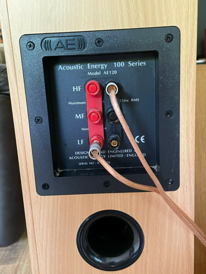

Αυτο που διαπιστωνω ειναι οτι το μπασο , που ξεκιναει απο τα 56hz με ενα τεστ απο youtube , ειναι λιγο χαλαρο flat
τουλαχιστον γιαυτο που περιμενα και διαβαζω οτι ειναι κλασσικο προβλημα οταν δεν υπαρχει επαρκεια οδηγησης .... γιαυτο προτεινετε και bi amp
Τι εννοείς <<ξεκινάει>>; Κάτω από τους 56 δεν ακούς το παραμικρό ή είναι πολύ χαμηλή η στάθμη;
Γενικά σε ένα ηχείο με μονάδες τέτοιου μεγέθους μην περιμένεις να πάρεις στάθμη στους 35 hz.
Αυτά που αναφέρουν οι εταιρίες είναι στα -10 db και με πολύ συγκεκριμένη τοποθέτηση στο χώρο.

σε ενα τεστ που εκανα απο ενα βιντεο μεσω youtube αρχισε να δονειται απο το 55-56 και μετα .πριν απο αυτο τιποτα . δεν ξερω αν φταιει το blu ray player που το εχω συνδεσει με rca

update : επειδη με ετρωγε χθες γιατι να παιζει το ηχειο απο τα 56hz και πανω , εκανα σημερα ενα αλλο τεστ και δονηθηκε μεχρι τα -30hz περιπου αλλα δεν ακουγετε και πολυ αυτο .... ισως δεν ειχα και πολυ ψηλα τη σταθμη

Το συμπερασμα ειναι οτι απο την αρχη φταιει το καλωδιο οπως οπως που μου ειπες και συ και οτι ο ενισχυτης δεν εχει τοσο ρευμα για να κλονησει ενα τετοιο δυσκολο ηχειο οπως πρεπει ....
Καλησπέρα φίλε μου,
Ο ενισχυτή σου είναι 75 watt στα 8ohm με καλή παραμόρφωση Total harmonic distortion: 0.005% και τα AE120 είναι στα 150 rms πιστεύω για αρχή δεν έχεις πρόβλημα.
Τώρα τα ηχεία δέχονται τριενυσχύση η τριπλοκαλωδίωση αλλά δε είναι καλή χρήση με τον συγκεκριμένο ενισχυτή.
Για δοκίμασε τη παρακάτω σύνδεση ..........
φιλε θαναση μηπως μπορεις να μου απαντησεις και για το πως ακουγετε τοσο διαφορετικος ο ηχος απο το 105 στο 120 περα απο τα μπασα και ενα σωμα εχω την εντυπωση οτι οι μεσαιες σαν να εχουν χασει την αναγλυφη δυναμη που ειχαν στο 105 ή εχουν ερθει μπασα που δεν ειχα πριν και κρυβουν τις μεσαιες .....
641
65
επισης μου ειπαν απο την acoustic energy Uk οτι τα βαθια μπασα μου για να ακουστουν θελουν αποστασεις / χωρο
πραγμα που το αγνοουσα επισης παντελως . βεβαια απο ακρη σε ακρη ο χωρος μου εχει αποσταση γυρω στα 8-9 μετρα αλλα τελικα η πραγματικη αποσταση του καλωδιου ειναι τουλαχιστον 14 μετρα οποτε εχω θεματα ανυπερβλητα για την ωρα .... μη με βρισεις tanto ...:focus:

Αν εχεις θεματα με τους αλλους στο σπιτι,παρε ενα ζευγαρι καλωδια και να τα απλωνεις οταν μπορεις,τουλαχιστον να δεις πως παιζει ετσι.Αν ετσι παιζει καλα,μετα σκεφτεσαι για χωροταξικες αλλαγες.
Ισχύει το ακριβώς αντίθετο. Μήπως εννοούσαν κάτι άλλο;

While the bass output is both dimished at 32Hz as it's at -6bB point of the speaker (and harder to hear for the human ear regardless), the likely reason you aren't hearing the lowest frequencies is the room the speakers are in. The wavelength of 40Hz is 8.5m, if your room isn't that long you won't hear those frequencies properly, if it's half that length you may hear diminished output, the smaller the room the less easy it is to hear deep bass. You often hear other objects vibrating more than the speakers at lowest frequencies and room modes/reflections which suck bass response out are a very common issue under 50Hz or so. Subwoofers are often used giving very strong (or altered phase) output in those regions to give the impression of more balanced output.
Οταν σου γραφει καποιος ετσι ειναι δυσκολο να χει αδικο ... και μαλιστα να ειναι τεχνικος της acoustic energy

Ναι είναι βαρετό συνέχεια όλο τα ίδια ,αλλά το προηγούμενο που του έγραψες και χώρεσε σε 2 λέξεις και είναι η μόνη λύση για να λύσει τα προβλήματα και να στήσει σωστα το σύστημά του , ούτε που το πήρε μυρωδια και το προσπέρασε έτσι απλά.
Πφφφφφφφχχχ
Umic, Dirac.
(μετρήσεις και ισοστάθμιση)
Δεν ισχύουν αυτά που λέει, απλώς, προσπαθεί να σου χρυσώσει το χάπι, επειδή επέλεξε το ηχείο του να έχει τα μεγάφωνα που έχει, ώστε να έχει το στυλ που έχει, υποθέτοντας όχι άστοχα ότι εσύ έχεις το δωμάτιο που έχεις, με τις ανακλάσεις που έχει.
Ο κατ'ευφημισμόν τεχνικός της AE δεν έχει υπ'όψιν του τα φαινόμενα που ισχύουν στη λεγόμενη ΄΄ζώνη πίεσης΄΄ για οποιονδήποτε κλεισμένο χώρο...Μετά από αυτή τη διαπίστωση,ας επέμβουν κάποιοι τύποι που αποκαλούν περιπαικτικά ΄΄Μπάμπηδες Σουγιάδες΄΄ όσους ερασιτέχνες μπορεί να έχουν κάτι περισσότερο υπ'όψιν συγκρινόμενοι μ'επαγγελματίες...

Φαντάσου δηλαδή,όσοι ακούνε μέσω in-ear monitors ακουστικών θα αντιλαμβάνονταν υπό τέτοιο σκεπτικό ευκρινώς μονάχα τις...υψηλές οκτάβες.
