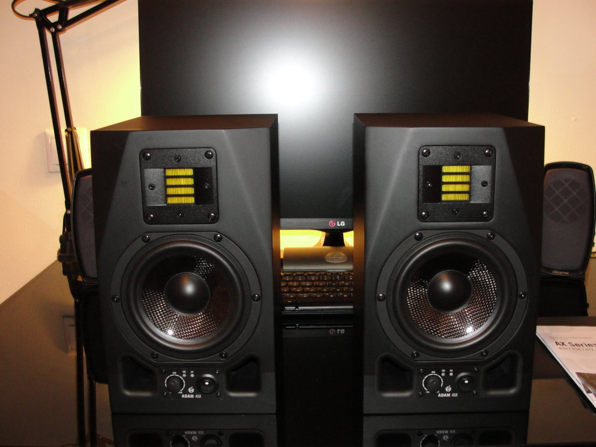

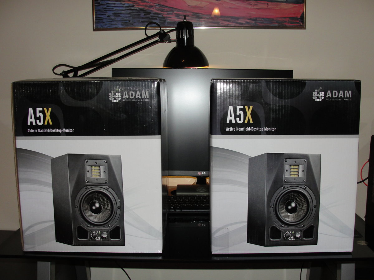

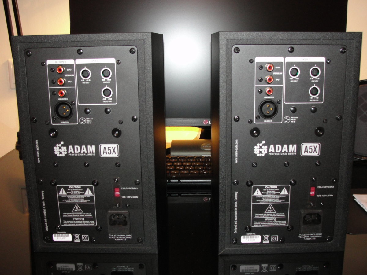

παραλαβαμε....
θελω να ευχαριστησω πολυ τα παιδια στην athens pro audio, που το παλεψαν να εχουμε τα ηχεια πριν τις διακοπες του Πασχα...
επισης, ολους οσους βοηθησαν εδω, μεσο της κουβεντας που εγινε και ιδιαιτερα το Βλαση μας (εγραψες γιατρε μου:thumbsup:), τον Δημητρη (philosopher), και τον SOCO...
το ξερω οτι σας "επρηξα" ολους:D...αλλα ρωτωντας πας στη πολη :)
και μια-δυο φωτο....ακολουθουν τα υπολοιπα "κομματια της αλυσιδας" και οι βασεις, που ετοιμαζονται απ το Μιχαλη...

Μεγειές ρε αγόρι, καλοάκουστα, εύχομαι να παίξουν τόσο πολύ μέχρι ... να τα παίξουν!
:laugh:...ευχαριστω πολυ ρε φιλε...for everything:thumbsup:
ελπιζω και γω να παιζζζ...βαπτισμα πυρος με τουτα τα μαραφετια...για να δουμε
