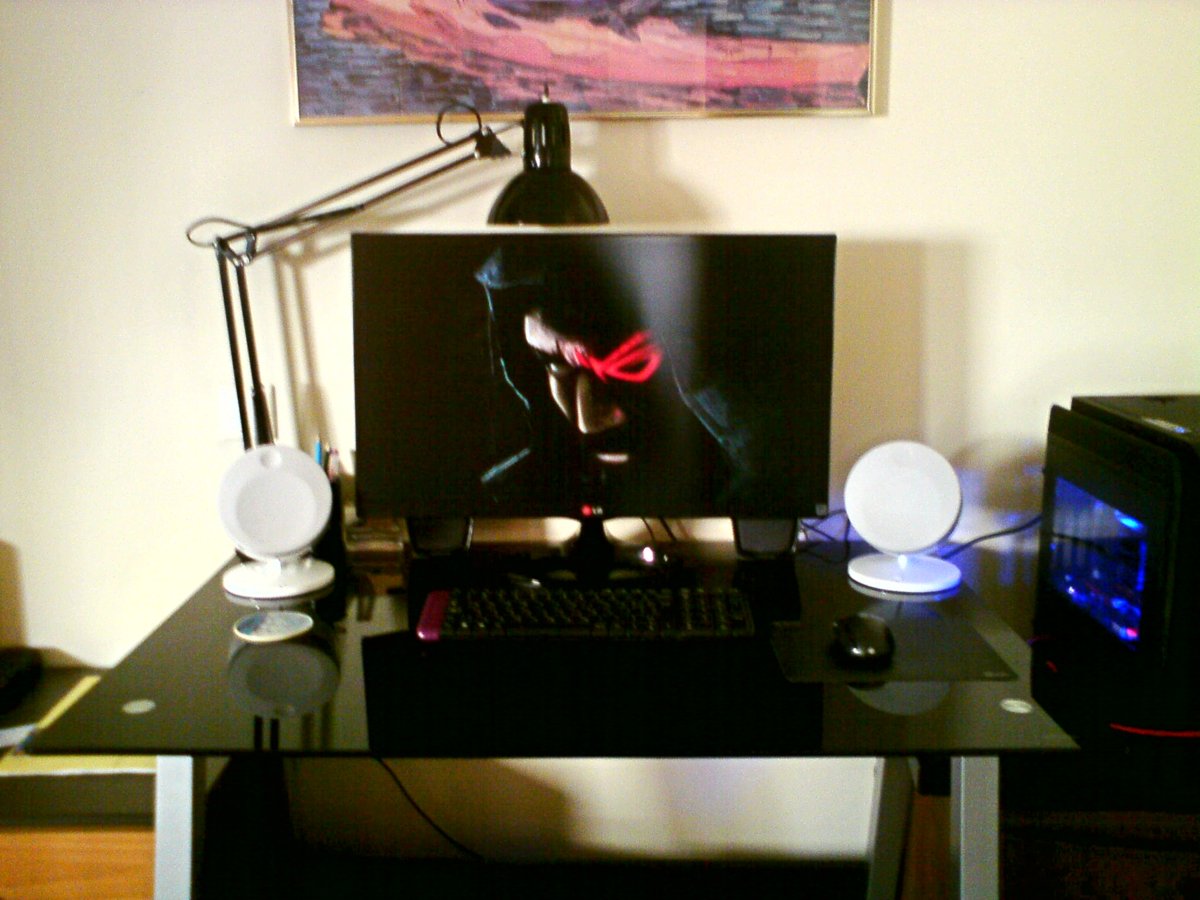

ναι..το γραφειο κοιτα τοιχο και ειναι σχετικα μικρο...θα μπουν αναγκαστικα σε 2 βασεις δεξια αριστερα απ αυτο, μονο για να υπαρχει και ο "αερας" που χρειαζεται ωστε να παιξουν και σωστοτερα...
στη φωτο, πώς σκεφτομουν να το "στησω" με τα focal...
επισης θελω να υπαρχει η ευκολια του all-in-one τελικα, χωρις χωριστους ενισχυτες, καλωδια ηχειων κλπ κλπ...ενα rca ή xlr, αντε και κανα ασυγχρονο usb αργοτερα και παπαλα...δεν υπαρχει ο χωρος και δεν θελω να αλλαξω διαρυθμιση ιδιαιτερα στο δωματιο...
αυτο με τ ακουστικα ειναι επισης μια λυση...και καλη μαλιστα...αλλα θα παιξουν και τα ενεργα, για να τριφτω λιγο

Θεωρώ ότι θα παιδευτείς άσκοπα στο γραφειάκι το κολλημένο στον τοίχο.
Μήπως είναι ώρα να μπεις στο θαυμαστό κόσμο των ακουστικών; Και δεν το λέω για συμβιβασμό, αλλά για καλύτερα.
Τα HD800 ξεχνάω ότι τα φοράω από θέμα άνεσης και ο ήχος τους είναι όνειρο, που πολλά μόνιτορ θα ήθελαν να πιάσουν.
Αντίστοιχα για pop/rock τσεκάρεις και τα HiFiMan HE-6 και είσαι αρχηγός. Ούτε να μπλέκεις με μόνιτορ, με σαμπ κ.ο.κ., ούτε τίποτα.
Ένα καλό dac/pre μόνο, το οποίο στην πορεία θα το χρησιμοποιήσεις στο σοβαρό σου δικάναλο ότ(αν) φτιάξεις, και τέλος.

και γω το σκεφτομουν να τα δωσω σε ακουστικα και λοιπο εξοπλισμο...αλλα απ τη μια θελω να εχω μια ιδεα σε ποσο διαφορετικα "νερα" μπαινουμε μ ενα ενεργο ηχειο και απ την αλλη εξυπηρετει και αργοτερα...οταν στησεις το πολυκαναλο..τα πετας μεσα σαν wide και βλεπεις...
σιγουρα ακουστικα επιπεδου Hd800 ειναι "αλλου"...θελω ομως να κανω τη κινηση
ισως με τα focal δεν επρεπε να την κανω...τες παντων...ειδωμεν
