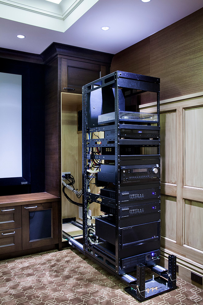

οσο κανει η βαση με το ρακ θα του στοιχίσουν ολες οι εργασιες μαζι...
για το πικαπ θελει σκαλα παντως ο τυπος...εκτος κ αν ειναι απλα ακουμπισμένο-αποθηκευμένο...
8.061
6.061
Εάν εννοείς ότι μόνο το Ρακ κοστίζει πάνω από 10000 ευρώ έχεις δίκιο διότι οι εργασίες δεν κάνουν πάνω από 2000 ...

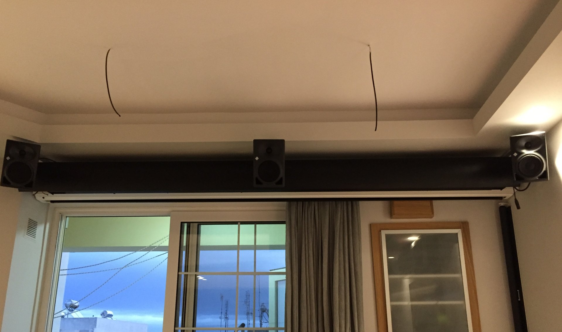

Μπροστά έχουμε λίγη δουλίτσα ακόμα.
Τα ηχεία είναι ενεργά κι είναι τα Neumann ΚΗ120. Θα προσέξετε ότι έχω αφήσει αναμονές για τα μπροστινά atmos. Όποιος έχει καμιά καλή ιδέα για ένα καλό και διακριτικό σχέδιο γυψοσανίδας (για να μπουν τα AT Oba) ας την ρίξει.

Περισσότερες λεπτομέρειες;
πολυ μακρυα απο την θεση θεασης δειχνουν τα μπροστινα atmos..!
η κατι μου διαφευγει..?
Το ίδιο βλέπω κι εγώ.

Mπετο δεν ειναι το ταβανι? οποτε εγιναν μερεμετια για τις καλωδιωσεις των ηχειων, περιττα θεωρω απο τη στιγμη που θα χρειαστει γυψοσανιδα, οποτε οι καλωδιωσεις θα μπορουσαν να τρεχουν μεσω καναλιων απο τον κρυφο φωτισμο.
Ομως επειδη μπορει να μη σου κανουν οι υπαρχουσες (η και να σου κανουν) εγκαρσια κατασκευη γυψοσανιδας 60 εκατοστα περιπου οπου θα ενωνει τις δυο παραλληλες γυψοσανιδες (καθετα σε αυτες δηλ) οπως ακριβως εχει ο ξενος στις φωτο που αναρτησες ποιο πανω .

δεν βλέπω να υπάρχει κάτι άλλο γενικότερα στο ταβάνι στον χώρο,για να το μιμηθείς οπότε δεν γίνεται κάτι διακριτικό,πας για το λιγότερο ενοχλητικό.
να έχεις κατά νου οτι θέλουν κ κλίση προς την θέση θέασης. double trouble :(...

HΑπ' τη θ
Απόσταση θέσης ακρόασης με πίσω atmos 1,6 μέτρα. Αντίστοιχη απόσταση με μπροστινά atmos ως 2,3 μέτρα. Μπορώ να τα φέρω και πιο κοντά. Υπόψιν ότι υπάρχει και μια υψομετρική διαφορά. Τα πίσω απέχουν περίπου 2,3 μ απ' το έδαφος, ενώ τα μπροστά 2,55 μ περίπου.
για sub κάποιον άκουσα να φωνάζει Diy :p
Κλίση προς τη θέση ακρόασης τέτοιο ηχείο;:(
Το diy έχει βγει επικίνδυνα εκτός budget.
Έχεις δίκιο για το διακριτικό, οπότε πάμε για το λιγότερο ενοχλητικά. 2 μικρά καμπύλα κουτιά γυψοσανίδας θα κάνω και θα χώσω μέσα τα oba.
Ναι μου πέρασε απ' το μυαλό. Η αλήθεια ήταν ότι ξεκίνησα έτσι γιατί σκόπευα να "κρεμάσω" τα dome. Σε κάθε περίπτωση δεν ήθελα να τραβήξω κάθετη λωρίδα. Είπα ότι θα κάνω 2 μικρά καμπυλωτά τετραγωνάκια. Οπότε και πάλι θα έπρεπε να σκάψω για τις γραμμές. Μεταξύ μας αυτή ήταν η πιο εύκολη δουλειά. Ούτε 10 λεπτά δεν πήρε.

Τα ηχεια τα εχεις παρει ? ειναι σημαντικο να σε κοιτανε ειδικα οι ποιο κατευθυντικες .
π.χ. http://www.klipsch.com/in-ceiling-speakers
Φανταζομαι οτι θα υπαρχουν και σε αλλες εταιριες δεν το εχω ψαξει μιας και ειναι εκτος σχεδιων μου.
Βεβαια μπορεις να τους δωσεις κλιση χωρις αυτο να φαινεται απο τη γυψοσανιδα ;)

Να είναι γυρισμένα προς τη θέση ακρόασης το καταλαβαίνω. Εξυπακούεται. Να έχουν όμως και κλίση;
Για ρίξτε μια ματιά στο manual.
