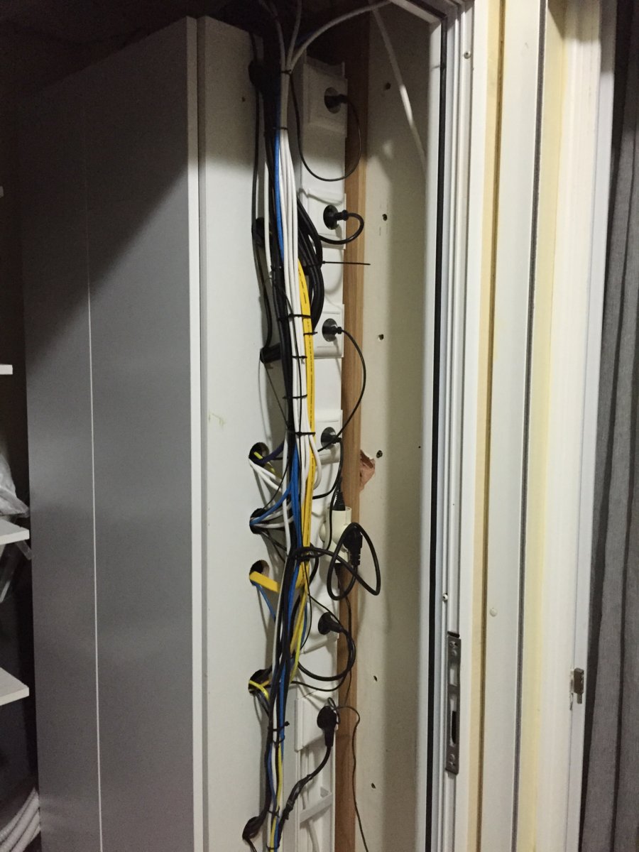

Θα έβαζα φωτογραφίες απ' το rack, αλλά θα κάνω μεγάλες αλλαγές τις επόμενες μέρες. Τα καλώδια τα έχω τακτοποιήσει σε μεγάλο βαθμό.
Θα αφαιρέσω τα ξύλινα και γυάλινα ράφια και θα βάλω αντίστοιχα για rack 19''..Έχω παραγγείλει ράγες, ανεμιστήρες και θερμοστάτη.
Μια εικόνα απ' τα καλώδια:

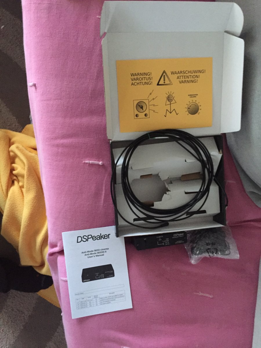

Επίσης γνωρίζοντας ότι ο χώρος δε θα είναι η χαρά του calibrator έχω ήδη αποκτήσει το anti mode.
Στο room treatment κάθε συμβουλή θα μου ήταν χρήσιμη. Φαντάζομαι ότι θα χρειαστούν και μετρήσεις.
