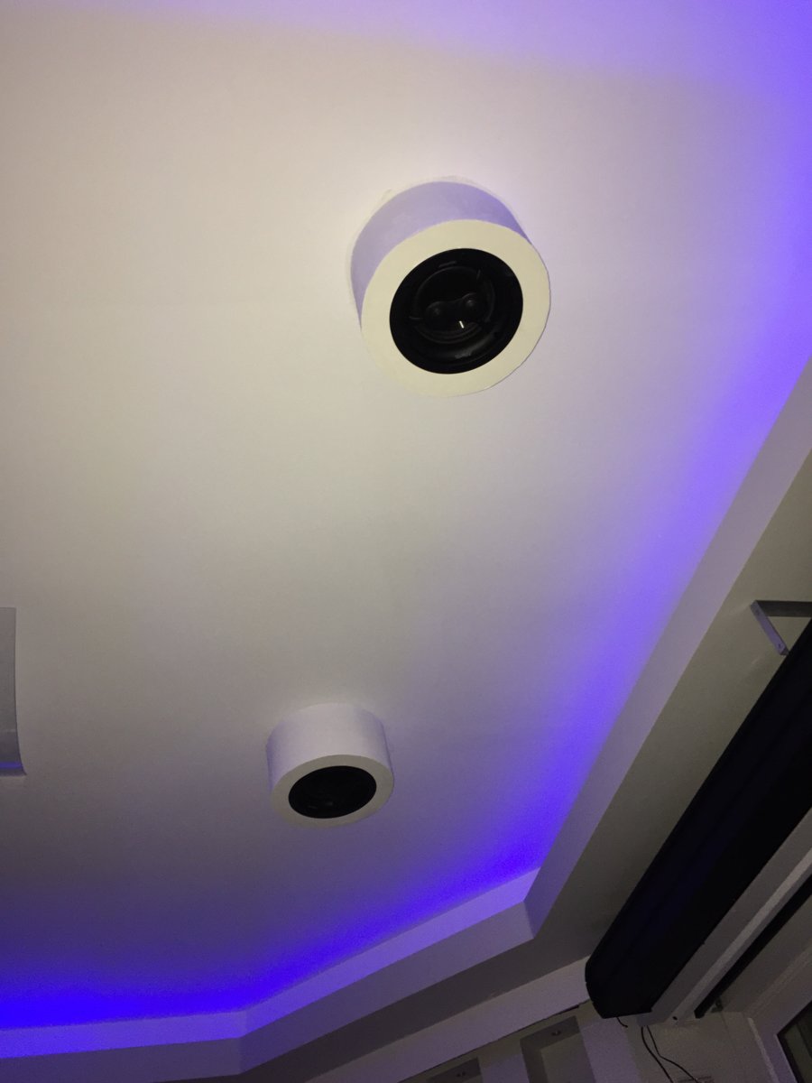

Αυτά εννοείς; :)
Έχουν υπέροχες μαγνητικές γρίλιες, αλλά έτσι τα βρίσκω πιο sexy.

Αυτά εννοείς; :)
Αυτή την εβδομάδα ελπίζω να φτάσω πια στην Ιθάκη μου! Λεπτομέρειες έμειναν ενώ θα με επισκεφθεί κι ο Καστρουνής.
Μου αρέσει πολύ η ιδέα αυτη και κατα πάσα πιθανότητα θα την εφαρμόσω κι εγω. Το βάθος πώς το υπολογίζεις; Παίζει ρόλο στην συμπεριφορά του ηχείου;

Ανάλογα με τον τύπο του ηχείου. Πάντως έναν όγκο αέρα πίσω από αυτό σίγουρα το χρειάζεται.
loggeo
Projectors
7.743
9.833
Κάθε κατασκευαστής προτείνει τα δικά του. Αν θυμάμαι καλά η Atlantic Technology προτείνει ελάχιστο χώρο, ενώ η Golder Ear προτείνει να είναι ανοιχτά από πάνω τα ηχεία.
