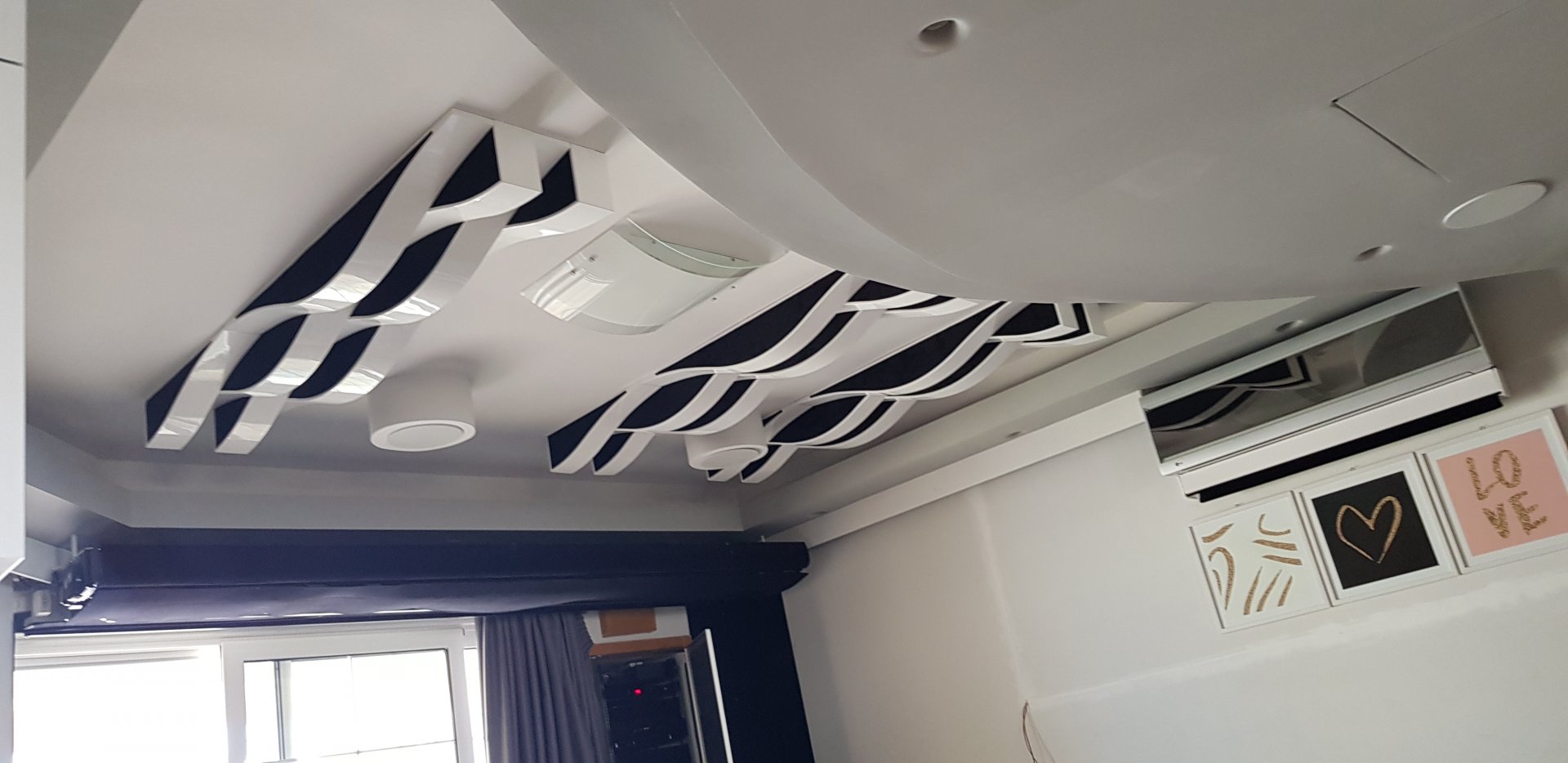

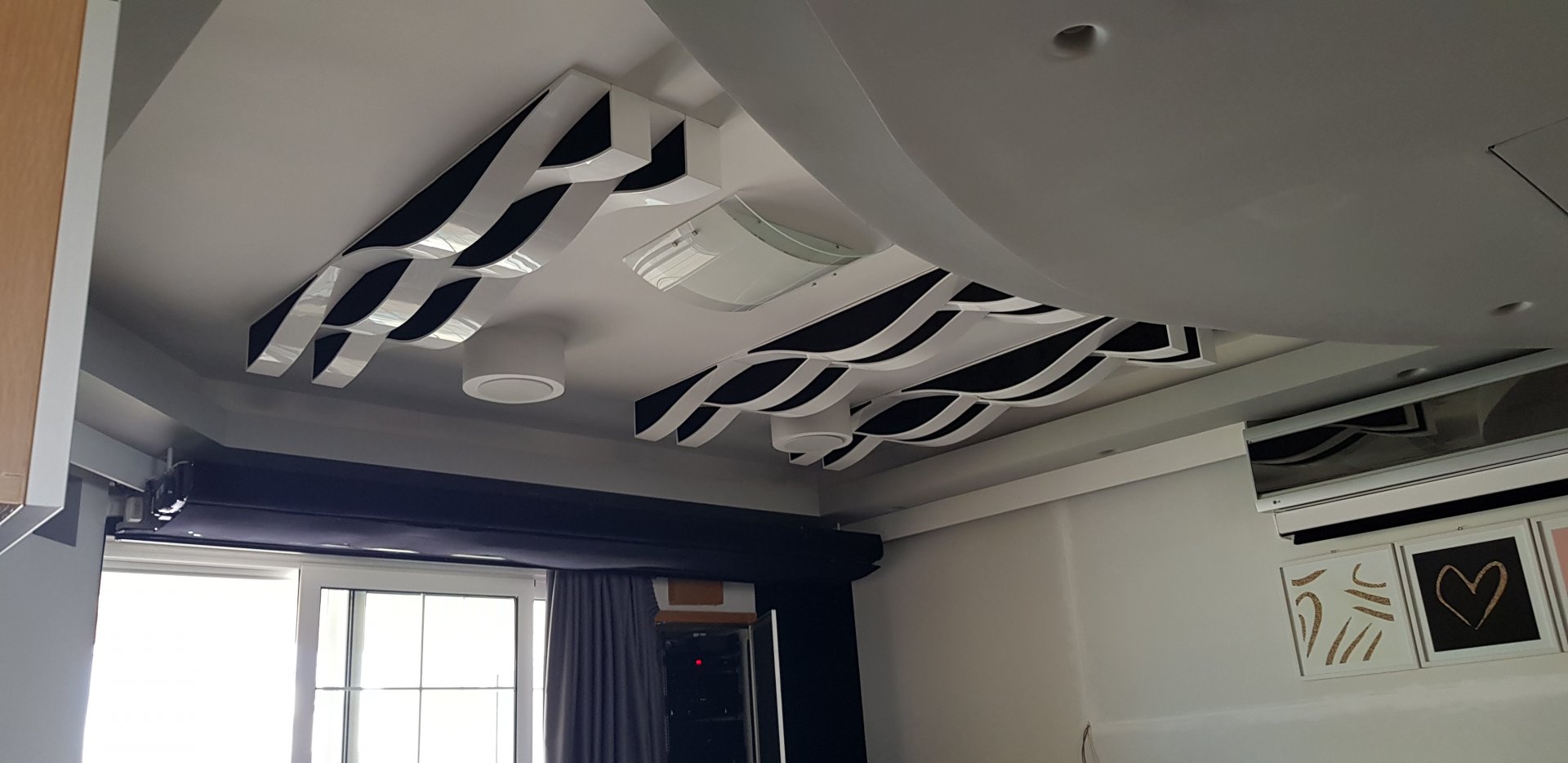

Είχε περάσει αρκετός καιρός από την τελευταία μου επίσκεψη ενώ πολλά είχανε αλλάξει στον χώρο του. Την μεγαλύτερη διαφορά την έκανε η τελευταία του επέμβαση με το Ceiling masking. Πλέον έχει ένα κανονικό bat cave. Ένα μεγάλο μπράβο σε αυτόν αλλά περισσότερο στην οικοδέσποινα που τον αφήνει να τα κάνει όλα αυτά.

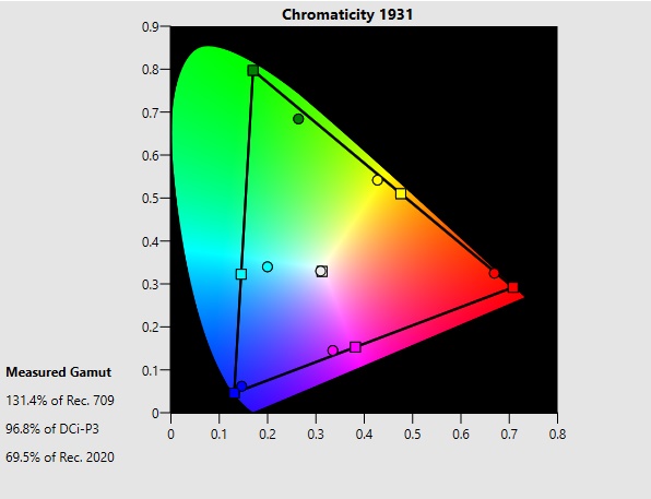

Εκτός όμως από την φωτεινότητα κυρίαρχο ρόλο παίζει και το μέγεθος της χρωματικής παλέτας που μπορεί να αποδώσει το προβολικό μέσο. Μετά βίας οι σημερινοί προβολείς μπορούν να δώσουν χρωματικό τρίγωνο ίσο με το πρότυπο Dci P3.
Άλλοι πάλι δεν μπορούν να φτάσουν ούτε αυτό και αρκούντε στο γνωστό μας χρωματικό πρότυπο REC.709.
Ο προβολέας του Γιώργου λόγω χρήσης του φίλτρου που διαθέτει μπορεί να αποδώσει το 96,8% του Dci P3 και το 69.5% του ΒΤ2020. Αυτό το χρωματικό εύρος το κάλυπτε σε δυο προεπιλογές μια εκ των οποίων ήταν πιο γραμμική και ήθελε τις λιγότερες παρεμβάσεις.

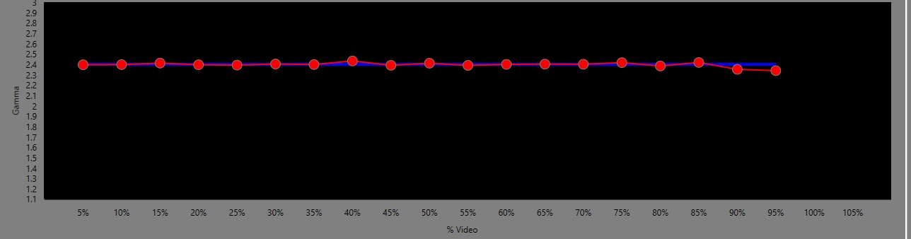

Το gamma που φτιάξαμε ήταν ένα 2.4 από την αρχή μέχρι και το τέλος δεδομένου ότι η όλη ρύθμιση στηρίχτηκε σε πρότυπο μετατροπής HDR to SDR ενώ όλα τα υπόλοιπα θα τα φτιάχναμε μέσω Lumagen Pro.
Εκεί είναι που αρχίζει ο Γολγοθάς των μετρήσεων που κρατά πολλές ώρες και ατελείωτους καφέδες. Φανταστείτε ότι για να κάνεις ένα 3DLUT χρειάζεται να κάνεις περίπου 4.900 διαφορετικές μετρήσεις που περιλαμβάνει grayscale και τόνους χρωμάτων. Ανάλογα το πρόγραμμα που χρησιμοποιούσαμε ο χρόνος μέτρησης ήταν διαφορετικός. Και σε όλο αυτό δεν υπολογίζετε το όποιο πιθανό λάθος ή bug που συναντάς και ήταν πολλά.

Δεν θα πρέπει να παραλείψω και το θέμα του ήχου. Το ceiling making το μόνο που κατάφερε να κάνει ήταν να μειώσει ελάχιστα τις υψηλές συχνότητες που η μείωση αυτή ήταν αμελειταία. Αυτό που δεν μπόρεσε σαν αίσθηση ήταν ο συνδυασμός των περιφερικών ηχείων με αυτών των back atmos. Λόγω χώρου και παλιότερης κατασκευής τα surround ηχεία είχαν μπει ψηλά στην γυψοσανίδα. Για καλή του τύχη τα ηχεία του έχουν μια τέτοια εσωτερική κλίση που μας βοήθησε αλλάζοντας την κατεύθυνση τους ο ήχος των πίσω ηχείων έρχεται προς τον ακροατή μέσω ανάκλασης και σε ύψος κοντά στο ιδανικό σε συνδυασμό με τα εμπρόσθια.
