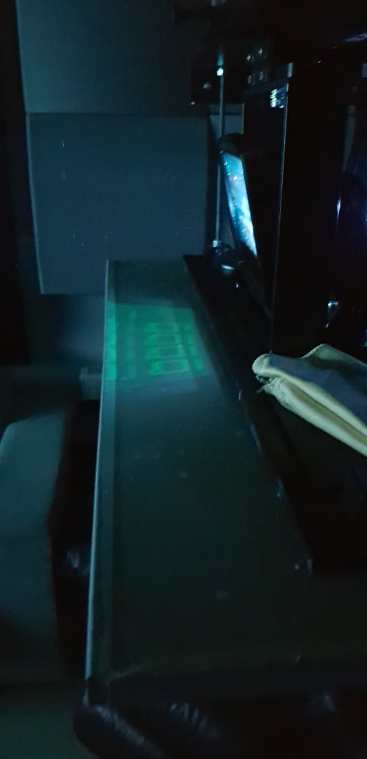

Συνειδητοποίησα ότι πρέπει να αναζητήσω νέους τρόπους τοποθέτησης του αναμορφικού φακού και ίσως του προβολέα. Ο λόγος φαίνεται στη φώτο που παραθέτω:
Η δέσμη φωτός έπεφτε τόσο στο καπάκι του lift, όσο και στο πάτωμα και φυσικά δημιουργεί την εντύπωση streaking κατά την αναπαραγωγή του oppo logo.
Και είχα πετύχει καλή γεωμετρία με αναμορφικό γαμώτο... :(

Γιώργο δοκίμασε βελούδο να δει εάν λύνεται το πρόβλημα πριν να κάνεις μετακινήσεις

Έχω αυτοκόλλητο βελούδο, θα το δοκιμάσω αν και το πιθανοτερο είναι να μην αρκεί αυτή η λύση.

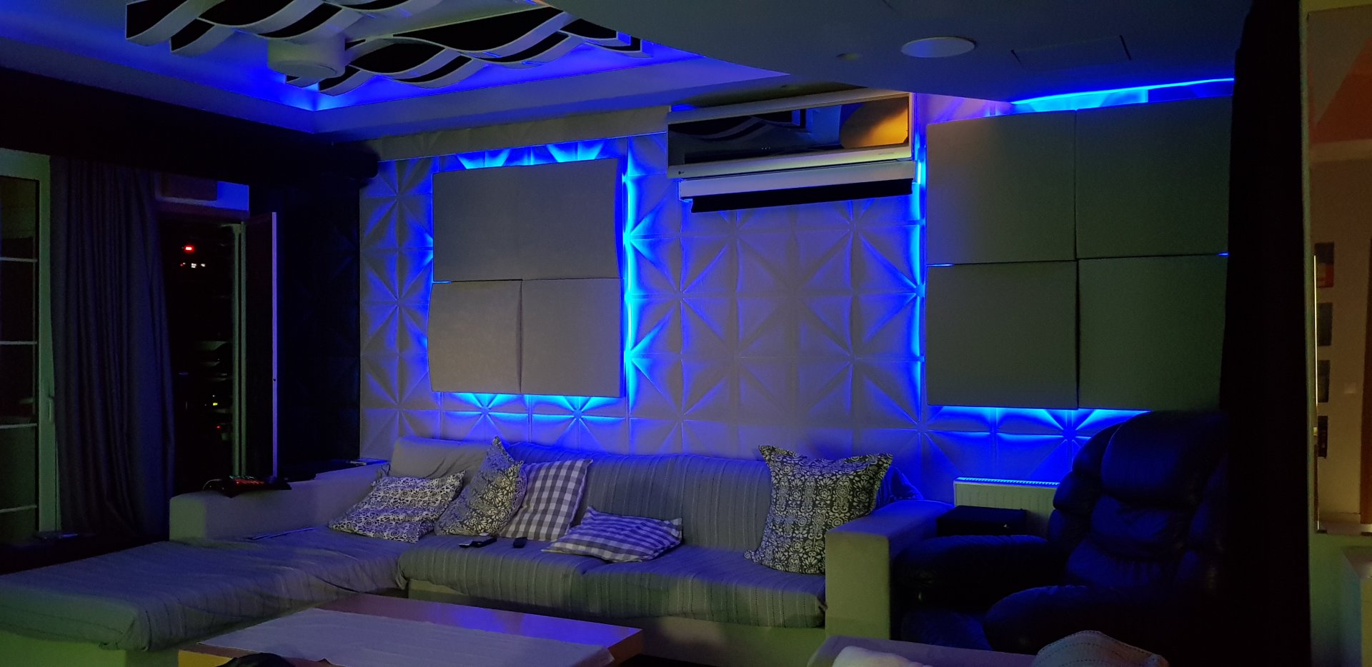

Χθες επιτέλους ολοκλήρωσα την ηχητική φροντίδα του χώρου.
Ή μάλλον αυτό θα γίνει μόλις βάλω και μοκέτα μέσα στις επόμενες ημέρες.
Είμαι αρκετά ικανοποιημένος απ' το αποτέλεσμα, τόσο από οπτικής άποψης, όσο και από ακουστικής.
Η αντήχηση στο σαλόνι έχει φυσικά τεράστια διαφορά με το υπόλοιπο σπίτι.
Ανυπομονώ για τη ρύθμιση (εννοείται απ' το Μανώλη).

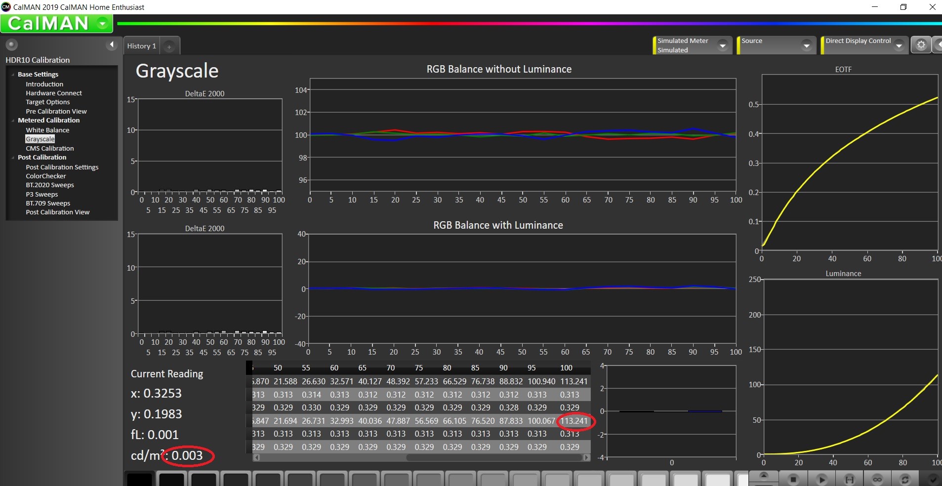

Στο μεταξύ ώρα με την ώρα ερωτεύομαι όλο και περισσότερο τον rs3000. Η εικόνα του είναι μαγική! Μέχρι να στρώσει η λάμπα δεν σκοπεύω να ασχοληθώ με 3D LUT, αλλά μια ρύθμιση στα γρήγορα την έκανα!
Ο συνδυασμός με τον αναμορφικό της panamorph (paladin dcr) μου δίνει ΆΦΘΟΝΟ φως!
Με τη λάμπα στο low και την ίριδα στο -12 μου έδωσε περίπου 15fl για sdr, ενώ αντίστοιχα με τη λάμπα στο high, την ίριδα στο -6 και με χρωματικό φίλτρο dci πήρα περίπου 33fl. Αρκετό headroom για highlights σε hdr!
Όπως φαίνεται κι απ' το παρακάτω chart, με τη δυναμική ίριδα απενεργοποιημένη μέτρησα απο οθόνη on/off σε hdr στις 37.747/1 (113,241/0,003). Εντυπωσιακό το νούμερο όταν έχουμε τόσο φως!
Σε sdr το κοντράστ ήταν περίπου στις 56000/1.

Πολύ ωραίο φαίνεται, μπράβο!
Βάλε καλέ καμιά φωτογραφία ακόμη να δούμε καλύτερα :geek:

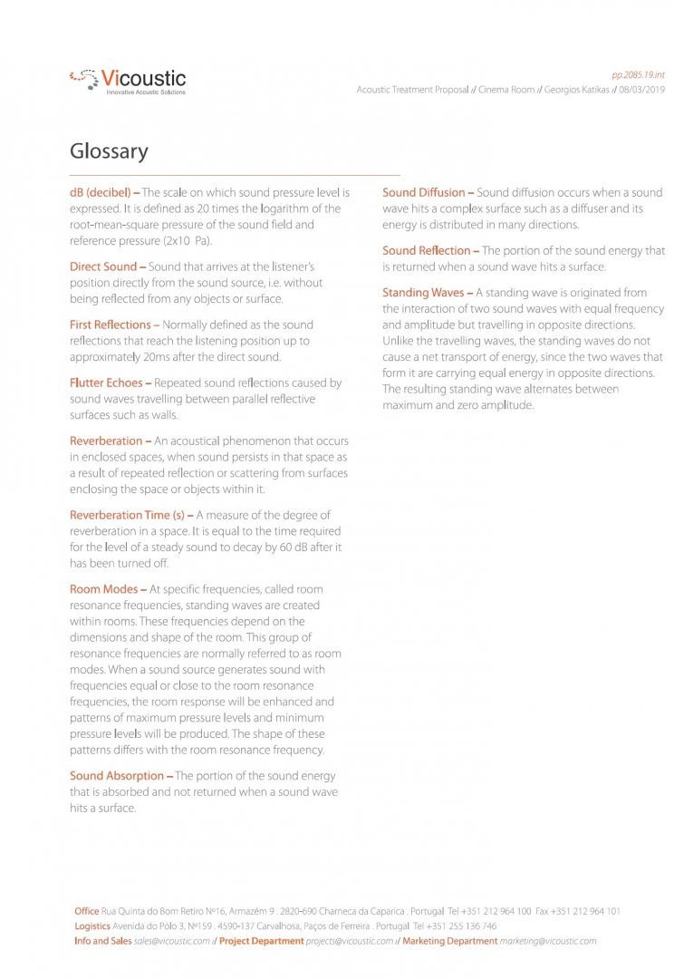

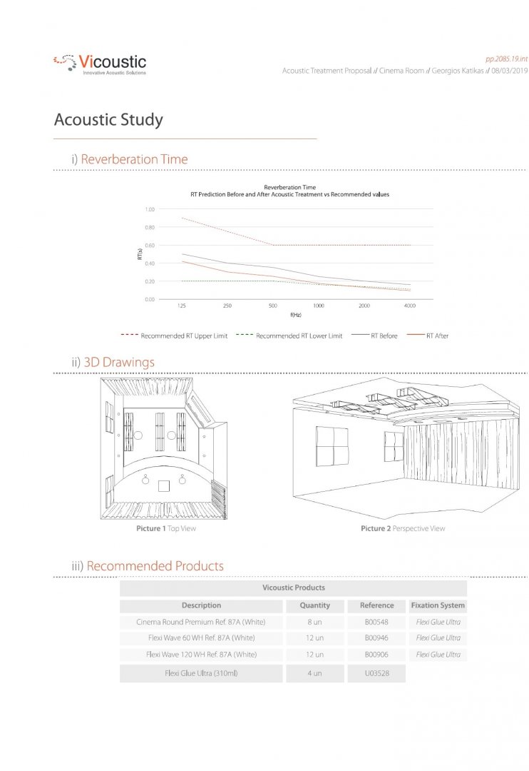

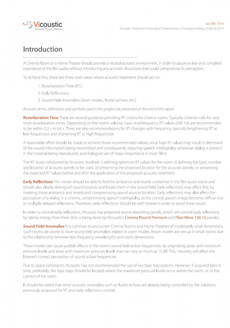

Τα προϊόντα είναι της Vicoustic και τα προμηθεύτηκα απ' την projecting & sounding art.
Ξεκίνησα επικοινωνία με την πρώτη, η οποία έχει project τμήμα. Υπέβαλα φωτογραφίες του χώρου μου με ακριβείς διαστάσεις, μετρήσεις rt60 και τους κατηύθυνα προς τη σειρά προϊόντων τους που θα με ενδιέφερε να χρησιμοποιήσω για να καλύψω τις ανάγκες μου. Κόστος μελέτης 50 usd.
Παράλληλα είχα επαφή και με το Μανώλη Καστρουνή, ο οποίος μου πρότεινε αντίστοιχες παρεμβάσεις μέσες άκρες.
Μετά απο κάποιες μέρες και διαρκή επικοινωνία, όπου μου ζητούσαν νέες λεπτομέρειες, μου έστειλαν τη μελέτη τους και την κοινοποίησαν στον Βαγγέλη (projecting art), ο οποίος είναι ο αντιπρόσωπος τους στην Ελλάδα.
Το πήγα ένα βήμα παραπέρα με τους κρυφούς φωτισμούς και την επιλογή της ταπετσαρίας (vicwallpaper).
Η μελέτη επισυνάπτεται.

Κουκλί! :hi:
Ερχομαι!!!
Μεγειές..
Πότε πάμε; :biggrin:
60.966
147.831
Εύγε! Υπέροχο! :hi: :hi: :hi:
Έχεις καμιά τελική μέτρηση χρόνων αντήχησης; Ή περιμένεις το Μανώλη για αυτό;
