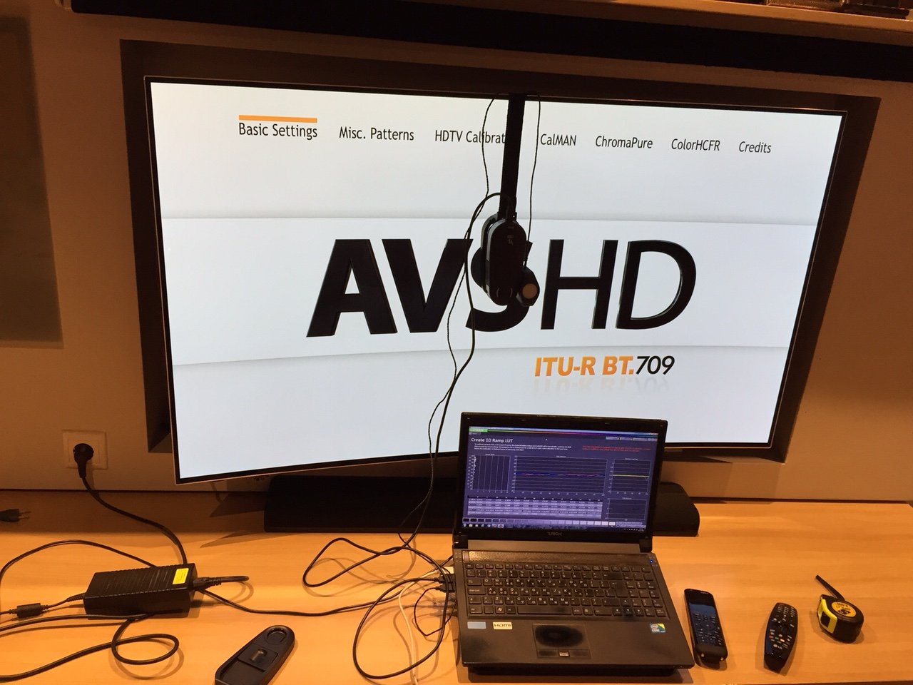

Αφού ρωτάς, αν και δε χρειάζεται, απαντώ γιατί δεν έχω κανένα πρόβλημα.
Φυσικά έχω καλιμπραρει την τηλεόρασή μου, όσο καταλαβαίνω κι όσο μπορώ μόνος μου, με τα πατερνς που έδειξα. Όσο αντικειμενικά γίνεται.
Δε φωνάζω ειδικό, διότι δε το αξίζει η τηλεόραση (οικονομική lg 42 ιντσών).
Στον προβολέα ομοίως, μόνος μου, για τον ίδιο λόγο.
Τα μόνιτορ του υπολογιστή τα καλιμπραρω επίσης μόνος μου, με μηχανάκι που πήρα για αυτή την χρήση. Θέλουν κάθε μήνα.. Φωτογραφικά μόνιτορ, 30 και 24 ιντσών, ναι δύο έχω σε ένα υπολογιστή, διόλου οικονομικές επιλογές.
Στον νέο προβολέα, θα φωνάξω τον γνωστό ύποπτο να τον καλιμπραρει, και χωρίς να εκφέρω "άποψη" στην δουλειά του (θα βλέπω τηλεόραση σε άλλο όροφο όσο διαρκεί η διαδικασία), και απλώς θα απολαύσω το όποιο αποτέλεσμα. ;)

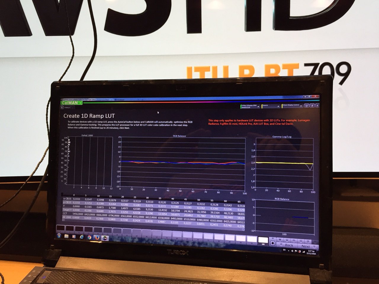

Οι LG στο expert mode εχουν 10 βηματα ρυθμισης της κλιμακας του γκριζου και cms χωρις ρυθμιστικο φωτεινοτητας μονο χροιά και κορεσμο για πρωτευοντα και δευτερεύοντα .
Εχε κατα νου οτι οι περισσοτεροι που λενε οτι εχουν καλιμπραρει την τηλεοραση τους εννουν οτι εχουν αντιγραψει ρυθμισεις απο review που διαβασαν στο avsforum .
Βεβαια εαν εμπαιναν στον κοπο να το ψαξουν λιγο παραπανω θα μπορουσαν να διαπιστωσουν οτι σε αλλα review του ιδιου μοντελου ο καλιμπρατορας εδινε διαφορετικα νουμερα στις ρυθμισεις .....
Το θετικο της υποθεσης ειναι οτι βλεπουν cinema mode και οχι dynamic.
Σε οτι αφορα τον Κοτσωβολο ρυθμιση εννοουν φωτεινότητα και sharpness και αυτα αμφιβαλω εαν τα κανουν σωστα .....
Βλεπεις το 17 δεν το βλεπεις παντα ......

Αυτο δεν ειναι σωστο Δημητρη απλα δεν αλλαζουν συμπεριφορα καθε 300 ωρες . Βαλε στην κουπα καφε και ξαναφωναξε τον Μανωλη να σου δειξει τις διαφορες αναμεσα στο πριν και μετα .....
