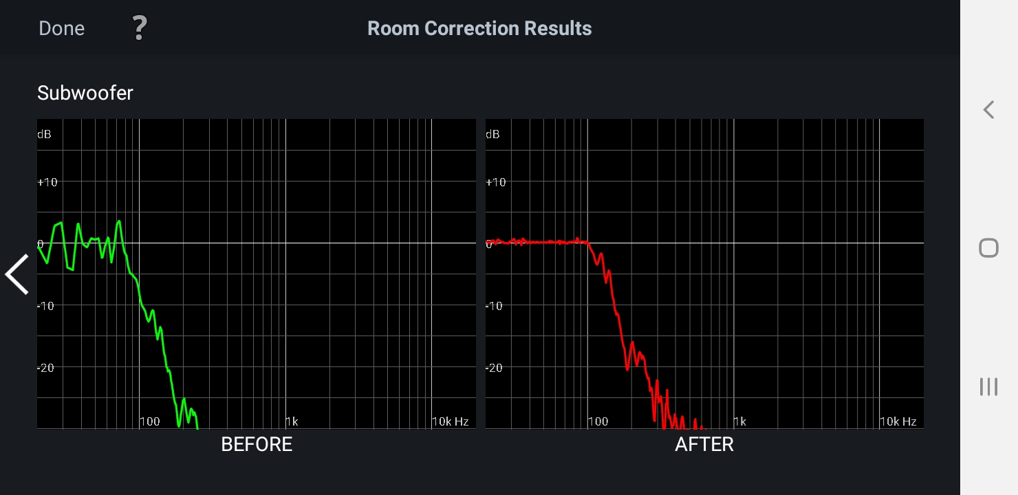

ευχαριστώ για τις συμβουλές αλλά το έχω κάνει ήδη πριν πάρω δέυτερο σαμπ.
δεν ξέρω μήπως έχω ακυρώσεις μεταξύ των 2.
ορίστε και οι μετρήσεις
Τι είναι αυτή; Το προηγούμενο σαμπ; Και τα δυο μαζί;
Οι προηγούμενες τι ήταν;
Όταν δεν γράφετε τι είναι η κάθε μέτρηση παθαίνω παροδικό ισχαιμικό εγκεφαλικό o_O

η πρώτη μέτρηση είναι με τα 2 sub και η τελευταία μέτρηση με το προηγούμενο sub στο ίδιο σημείο

klipsch r15sw
το klipsch ειναι στο 1.8μ και το monolith στα 3μ απο την θεση ακροασης
το app μου τα βγάζει 7.80μ και 8.40 αντιστοιχα ενω οταν ειχα ένα sub μου εβγάζε σωστα την απόσταση

θελει μικροτερη διαφορα φυσικης αποστασης..
......ειναι πανω απο 3ms η διαφορα αποστασης απο την θεση ακροασης
και φυσικα παιζει ρολο οτι ειναι διαφορετικα sub ...
δοκιμασε μονο το 15ρη να δεις τι αποσταση στο βγαζει
