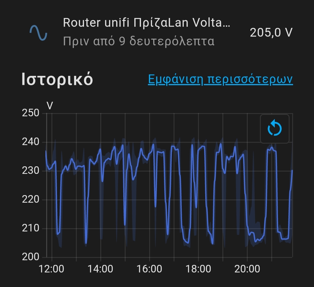

Θα ήθελα τη γνώμη σας για ένα θέμα με την τάση του ρεύματος και την προστασία του εξοπλισμού μου. Έχω ένα οικιακό δίκτυο με αρκετές συσκευές και θέλω να διασφαλίσω ότι είναι σωστά προστατευμένο.
Το setup περιλαμβάνει αρκετές συσκευές όπως switch Poe και μη, καταγραφικό, router, rpi5, access points και ένα starlink
Όλα αυτά τατροφοδοτω μέσω ενως UPS Hikvision DS-UPS2000
Έχω τοποθετήσει μετά το ups ένα p110 και παρακολουθώ τη τάση εξόδου του ups
Το πρόβλημα είναι πως έχω αυξομειώσεις από 203v έως 240. Μένει λίγο στα 203v ανεβαίνει στα 240 μένει εκεί πέφτει ξανά 204 ανεβαίνει 239 και ου το κάθε εξής.το θέμα είναι γιατί συμβαίνει αυτό αφού το δίκτυο είναι πιο σταθερό δεν έχει τόσες αυξομειώσεις και ΑΝ μπορεί να αντιμετωπισει πρόβλημα ο εξοπλισμός μου

Αφού πρώτα ήθελα να αποκλείσω την πτώση τάσης τέτοια ώστε να κάνει reboot μια συσκευή ο δεύτερος και πολύ σημαντικός λόγος ήταν να διορθώσω όσο γίνεται αυτές τις ανωμαλίες τασης
Δεν πήρα online ups αλλά θεώρησα πως και αυτό θα έχει ένα εύρος τάσης και θα τη κρατάει σταθερα.
Νομίζω είναι πρόβλημα του ups και όχι του δικτύου αν δεις και τα γραφήματα.
Οι 3 φάσεις δεν έχουν συνεχόμενες αποκλείσεις και δεν πέφτουν συνήθως κάτω από 210v

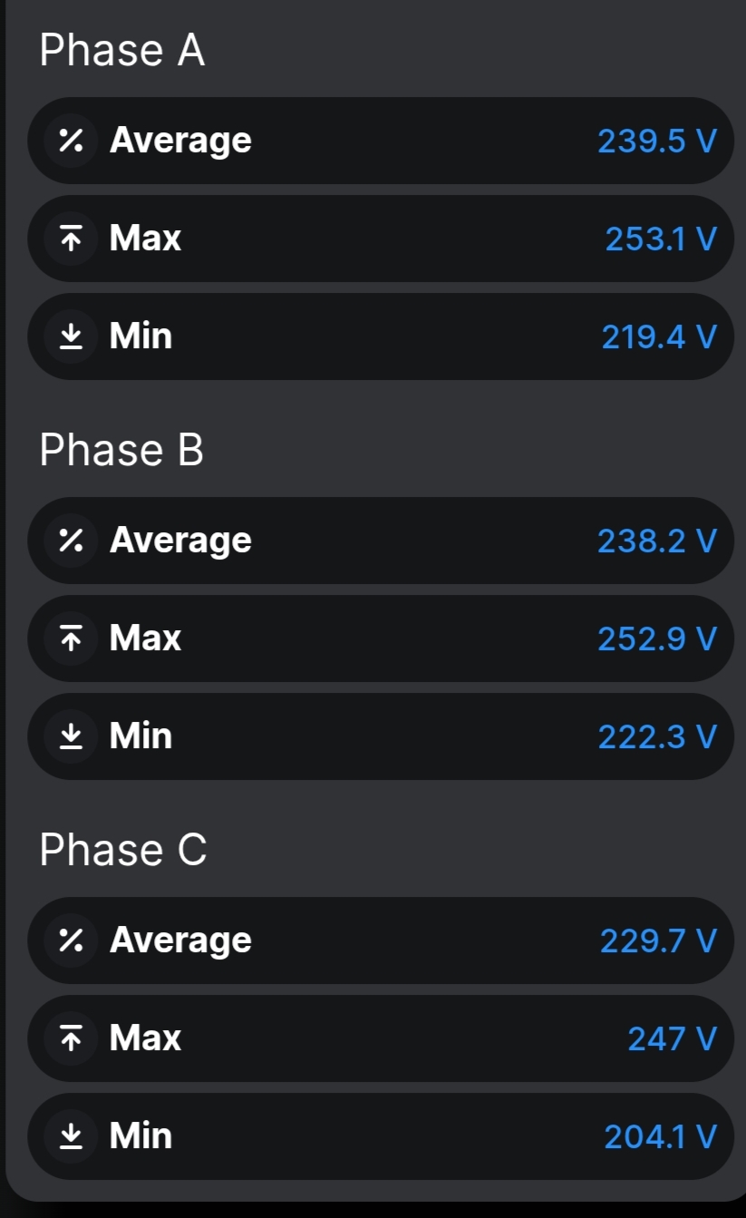

Το πρώτο γράφημα μετράει τη τάση εξόδου του ups. Εκεί αντιμετωπίζω το πρόβλημα. Οι άλλες δύο εικόνες δείχνουν τη τάση που παίρνω ανά φάση από τη ΔΕΗ η οποία δεν έχει ιδιαίτερο προβλημα. Ναι όντως έχει μια βύθιση και μόνο στα 204v γενικά είναι από 210 και πανω

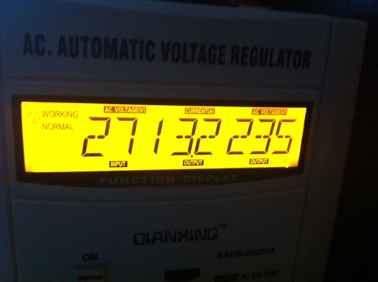

Ολα τα έχω επάνω σε voltage regulators.
Αν τα άφηνα ελεύθερα θα είχαν γίνει τηγανητά .
