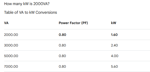

Γιάννη, τα kW στον πίνακα αναφέρονται σε κατανάλωση ή σε τυπική λειτουργία; Για παράδειγμα, έστω ένας τελικός ενισχυτής με τα εξής χαρακτηριστικά:
POWER REQUIREMENTS
Consumption in a typical music/theater installation
standby mode, 120V mains<1 W
standby mode, 240V mains<2 W
operate mode, idle33 W
typical operation300 W
Εάν έχω τέσσερις τέτοιους και τους ρίξω σε ένα πολύπριζο, το ΚΕΒΟ των 2000VA, φτάνει και περισσεύει σωστά;
Σωστά
