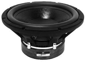

Μηπως θα σου αρεσε κατι σαν αυτο??
http://www.lataudio.eu/HTMLs/BMS/PDF documents/BMS12S330L.pdf

.... πες και ποια ειναι αυτα που εχεις απο το '76 ???
τιποτε το εξωτικο αλλα αρκετο για να ξοδεψω τα λεφτα της εκδρομης. Ενα Philips 12" διπλοκωνο με μουσαμαδενιο surround, που εκανε καρριερα σε προβες συγκροτηματων, μπασσοκολωνα σε συναυλιες σε συνοικιακους σινεμαδες, με παραπλευρη χρηση σαν ακουμπηστηρι του φραππε και εννιοτε για το σβυσιμο των τσιγαρων του μπασσιστα σε διαφορα "μαγαζα" κλπ. Σημερα παιζει καθημερινα με ενα ραδιοφωνο μονοφωνικο, κολλημενο στο Kosmos radio, ή οποτε φοβαμαι τιποτε αθλιοτητες που μου φερνουν, μη κανουν κανενα μπαμ.
Εαν περιοριστω σε αυτην την κατηγορια μεγαφωνων, στην πορεια περασαν απο τα χερια μου και πολλα Peavey "Black Widow" 12" και 15" ιδιοκτησια της εταιρειας μικροφωνικων εγκαταστασεων που δουλευα (περι το 79). Φοβερα μεγαφωνα, αλλα οταν ο αλλος επαιζε το μπασσο "με το τακουνι", και καπου στα 300 Βαττ, εννιοτε καιγοτανε το πηνιο φωνης (flat wire παρακαλω) και μετα ετρεχα στην Ομικρον για spare, και για τα περαιτερω.
Μετα ακολουθησαν καποια Eminense απο την λιγοτερο εμπορικη σειρα με το rubber surround. Ενα απο τα Eminense το εχω μεχρι σημερα σε κλειστο σαμπ-γωνιακο τραπεζακι σαλονιου.
Τελευταια οπως ξερεις εχω και τα υβριδια με τα BGS40 της Visaton. Ενα περιεργο πραγμα ειναι οτι απο οσους τα εχουν ακουσει μονο σε μενα δεν εχουν κανει ιδιαιτερη εντυπωση. Τελος παντων ....
Το BMS που ποσταρεις δεν ειναι αυτης της κατηγοριας. Ειναι περισσοτερο dedicated woofer, χαμηλο Fs, μετριο προς υψηλο Xmax, και απο αλλα χαρακτηριστικα το βρισκω πολυ ενδιαφερον. Για κλειστο κουτι μην κοιτας τοσο το Qts, οσο κυριως το Qms. Εκει φαινεται καλυτερα η δυσκοιλιοτητα :142:
