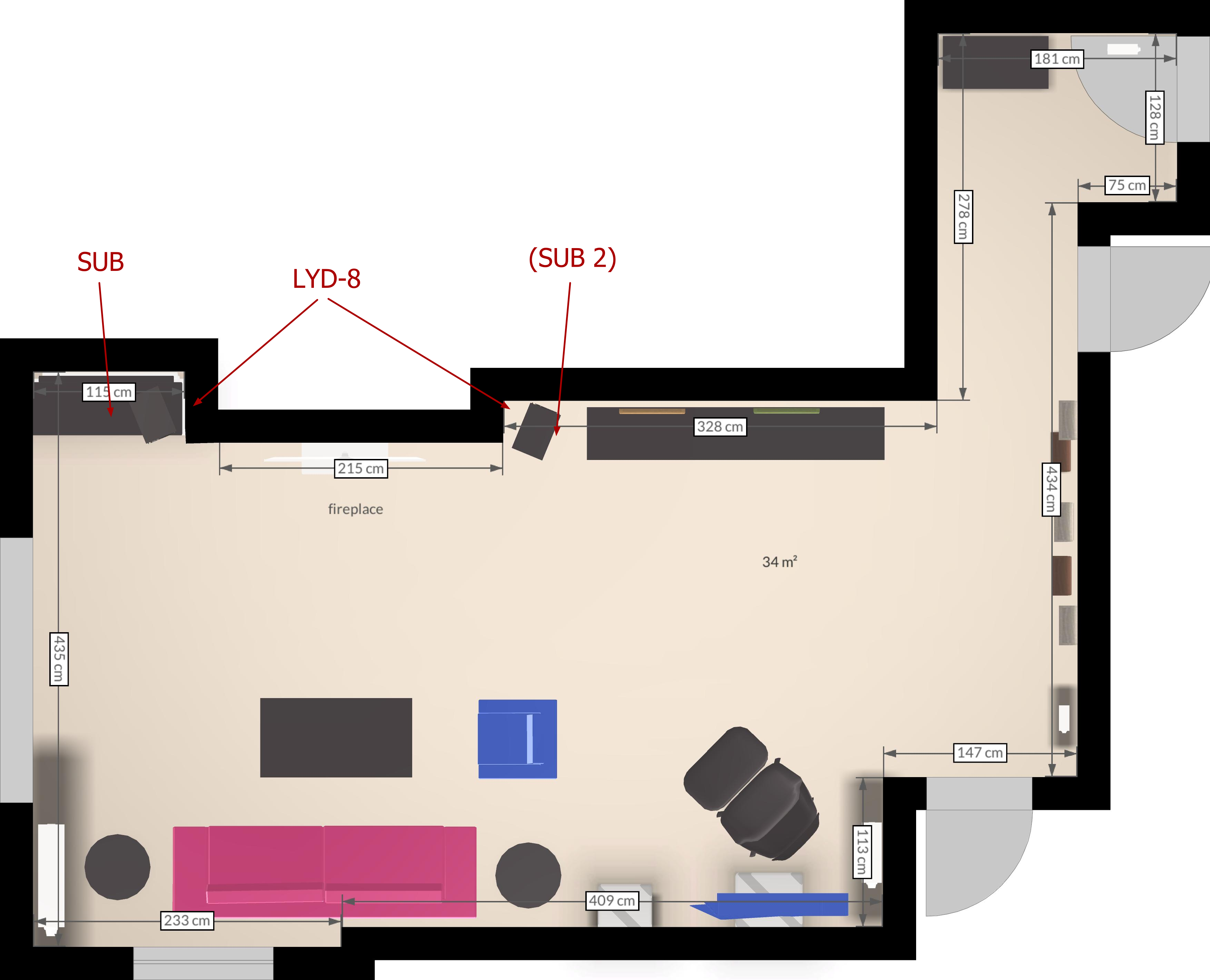

Αυτή τη στιγμή υπάρχουν δύο dynaudio LYD-8 στο χώρο που φαίνεται στο σχέδιο. Ξέρω ότι χωροταξικά είναι όλα λάθος και πως μέχρι και οι διαστάσεις του δωματίου δεν βοηθάνε αλλά δεν προτίθεμαι να αλλάξω διαρρύθμιση για διάφορους λόγους. Επειδή ήρθε η ώρα για την προσθήκη sub αλλά ιδανικά θα ήθελα να μπει στην εσοχή πάνω αριστερά πλάτους 115 cm, το πρόβλημα είναι το εξής. Να βάλω το 18s που είναι και το ιδανικό ή επειδή έχει τα δύο μεγάφωνα τοποθετημένα αντικριστά και είναι πλάτους 45 cm θα μπουμπουνίζει το σύμπαν και δε θα έρθουν ποτέ σωστά;
Μήπως τελικά είναι προτιμότερο να μπει το μικρότερο 9s που το μεγάφωνο είναι μπροστά και μελλοντικά να μπει και ένα δεύτερο στη δεξιά θέση κάτω από το δεξί ηχείο;
Ξέρω ότι κανονικά το sub διαλέγει τη θέση του και όχι εμείς αλλά θα ήθελα να περιοριστώ σε αυτές τις επιλογές.

η σύζευξη με τα ηχεία είναι η ιδανική, με το χώρο όμως δεν ξέρω. Το να χώσεις μέσα στην εσοχή ένα sub σαν το 18s δε μπορώ να φανταστώ τι αποτέλεσμα θα έχει. Γι αυτό και η ερώτηση.

Η εσοχή τι βάθος έχει?
40 cm

Δεν είναι το ίδιο γιατί το ηχείο έχει τα μεγάφωνα μπροστά ενώ το 18s στα δύο πλαϊνά. Το αριστερό LYD στην εσοχή είναι και μιά χαρά παίζει. Συν του ότι το LYD έχει πλάτος μόνο 23 cm ενώ το 19s, 45cm.. Αλλά μου έδωσες ιδέα. Μήπως να βάλω και τα δύο LYD αντικριστά μέσα στο άνοιγμα να δούμε τι θα γίνει;

Αν είναι έτσι οκ. Αυτός ήταν ο προβληματισμός μου από την αρχή, ότι αν έχει τοίχο μπροστά του το μεγάφωνο στα 35 cm όσο να ΄ναι μια ζημιά την κάνει.
