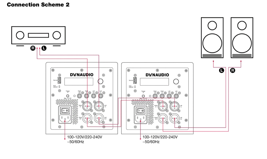

Έριξα μια διαγώνια μάτια στο manual του dynaudio
Ελάχιστες απαιτήσεις στο positioning
Πολύ ενδιαφέρον
18.096
60.203
Πολύ ενδιαφέρον
Έχε υπ'όψιν ότι δεν υπάρχει sub το οποίο να μην απαιτούσε προσεγμένη χωροταξία ώστε ν'απέδιδε όσο καλά θα του επέτρεπαν οι προδιαγραφές του... Για να μην πει κάποιος ότι δεν προειδοποιήθηκε, σε Revel f208 main ο υποφαινόμενος στη θέση του νηματοθέτη θα ξεκινούσε με Dynaudio Core sub εφόσον θα σκόπευε επί του παρόντος μονάχα στο πρώτο τεμάχιον...
Εγώ αυτό που έχω καταλάβει είναι ότι το 18s θέλει οπωσδήποτε κρεβάτι, μόνο έτσι το έχω δει νομίζω. Έχεις κρεβάτι να το βάλεις;

Άρα

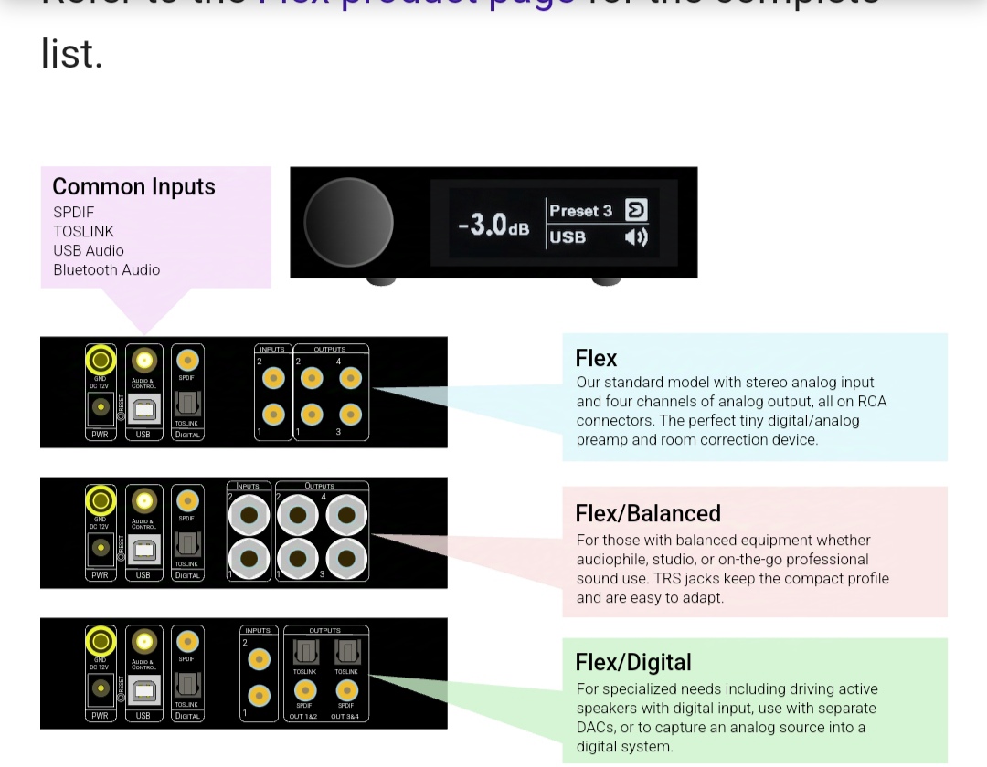

Από το minidsp flex digital θα δώσω unbalanced στο 1ο sub, και από εκεί στο δεύτερο.
Το dirac live φαντάζομαι δεν θα έχει θέμα να ρυθμίσει το 2.2, σωστά;
*Με το κρεβάτι κάτι έχω χάσει
18.096
60.203
Άρα
Προτιμότερο να είχες καθένα sub ελεγχόμενο από ξεχωριστό κανάλι εφόσον το πλήθος εξόδων το επιτρέπει.
Αυτό που έχεις χάσει είναι ... ανακριβή στοιχεία ελέω αστεϊσμού.
Έχω το minidsp flex digital με ψηφιακές εξόδους και μια αναλογική

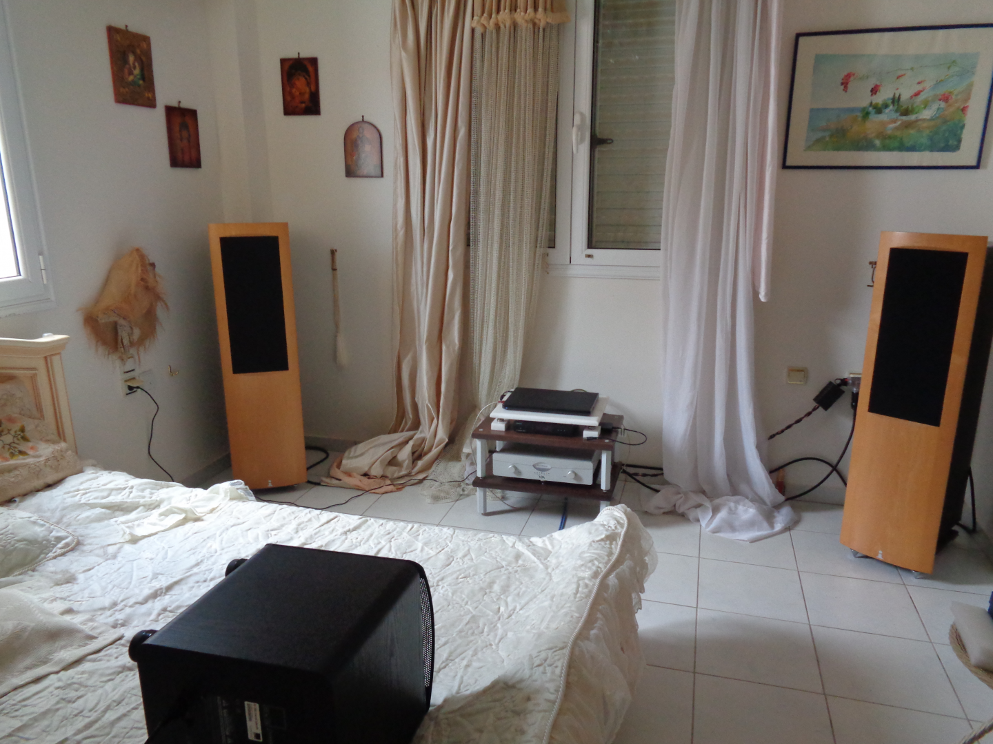

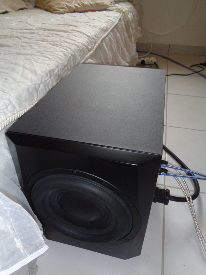

Ο αγαπητός μεσιέ αρέσκεται να βάζει τα subs του για νάνι:
Εντάξει, παραδέχομαι την ανακρίβεια, δεν είναι 18s το παραπάνω!
Αυτά είναι εκπαιδευμένα, κοιμούνται δίπλα στο κρεβάτι, σαν τα σκυλάκια 😄
(όλο κάποιο θα έχει κάνει τη ζαβολιά του βέβαια, αλλά που να ψάχνω όλα τα threads τώρα)
Το digital δεν διαθέτει αναλογική έξοδο παρά μόνο ψηφιακές SPDIF... Αυτό υποθέτω πως το πήρες για να κρατήσεις το τωρινό σου DAC... Θες sub με ψηφιακή είσοδο... Υπάρχουν Neumann , Genelec & Dynaudio Core... Ενδεχομένως να χρειαστεί και μετατροπέας σήματος SPDIF (75Ω) to AES (110Ω) για όποιο μοντέλο θα διέθετε αποκλειστικά AES/EBU ψηφιακή είσοδο.
Στην πρώτη φωτό ήταν πειραματική διάταξη και το sub πάνω στο κρεβάτι SVS ... Στη δεύτερη η τοποθέτηση του 18S δεν είχε σχέση με το ίδιο το κρεβάτι. Θα σε παραδεχόμουν μονάχα άμα μου έβρισκες φωτό να έδειχναν 9S ευρισκόμενα ... κάτω από το κρεβάτι.:laugh:

Μπορώ να δώσω και από το rockna wavelight dac που έχει δύο εξόδους που δουλεύουν ταυτόχρονα
18.096
60.203
Ναι, σωστά

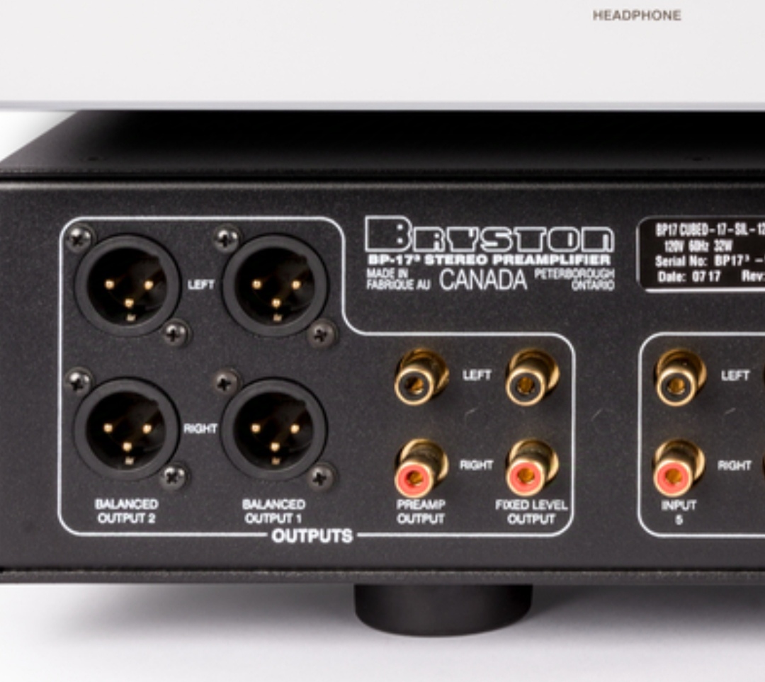

Από τον προενισχυτη bryston bp17 cubed θα δώσω σε τελικό και sub
Τι?
Έχεις μήπως... δεύτερο Rockna ;;;
Απλούστερη μέθοδος η προμήθεια sub με ψηφιακή είσοδο...
