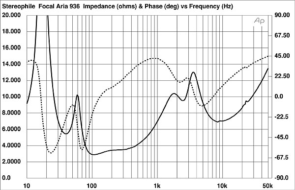

Με βάση τις μετρήσεις που δημοσιεύει το Stereophile - που δεν λέει ψέματα - το Focal 936 πρέπει να λογίζεται ως 4ωμο από τα 75 έως τα 700Hz. Επειδή εκτός αυτού του φάσματος είναι πάνω από τα 5Ω, θα μπορούσε κανείς να πει πως η ευαισθησία του δεν είναι και καλά 92, αλλά 90 - 91dB, μιας και θα μπορούσε να το πλασάρει και ως 8ωμο. Λαμβάνοντας υπ' όψιν τη μέγιστη πρόσληψη ισχύος και την καμπύλη της φάσης, που είναι το ίδιο και πιο σημαντική από την αντίσταση, χρειάζεσαι έναν ενισχυτή με πολύ μεγάλο συντελεστή απόσβεσης, ώστε να είναι σε θέση να διαχειρίζεται ένα τόσο αντιδραστικό φορτίο, κι ας μην είναι και πολύ ισχυρός, ας πούμε 300W. Αν χρησιμοποιείς κάτι σαν Parasound Halo ή κάποιον αντίστοιχης ποιότητας ενισχυτή τάξης ΑΒ, προφανώς δεν έχεις ιδέα πώς μπορεί να παίξει πραγματικά αυτό το ηχείο.

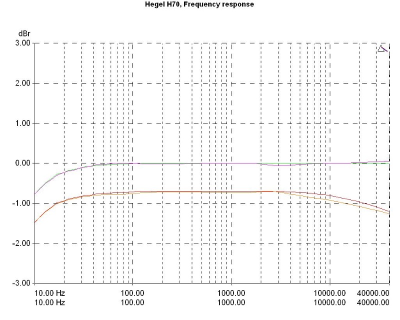

Σχετικά με τη μεταβολή της φάσης σε συνάρτηση με τη συχνότητα, υπάρχουν δύο αξιοπρεπείς reviewers οι οποίοι δημοσιεύουν μέτρηση της απόκρισης συχνότητας του ενισχυτή, ενώ αυτός οδηγεί σύνθετο φορτίο, δηλαδή φορτίο το οποίο δεν είναι αμιγώς ωμικό, όπως μια αντίσταση, δηλαδή η αντίστασή του μεταβάλλεται σε συνάρτηση με τη συχνότητα, αποτελώντας εξομοίωση του συνδυασμού κροσόβερ και μεγαφώνων εντός πραγματικού ηχείου. Ο ένας είναι ο Atkinson και ο άλλος ο "δικός μας" ο Σταματάκος.
Στο μέτρο που μπορείτε οικονομικά, εξετάστε αυτή τη μέτρηση. Εδώ ένας ASR παρουσιάζει πτώση στα 3 - 4KHz μόλις 0,15dB, τη στιγμή που άλλοι ενισχυτές, ανεξαρτήτως τιμής, παρουσιάζουν διακύμανση 10 - 20 φορές μεγαλύτερη. Για παράδειγμα, δείτε αυτή τη λάμπα...
Προφανώς η απόκριση αυτού του Cayin είναι χειρότερη, αλλά αν λάβουμε υπ' όψιν και τη διαφορετική βαθμονόμηση του κατακορύφου άξονα, η απόκριση είναι πολύ χειρότερη.
Θα μου πείτε, ο ASR κάνει 13 χιλιάρικα. Και παρουσιάζει αυτήν την απόκριση μόλις στα 80W. Μάλιστα.
Δείτε αυτόν τον Hegel που κάνει 1400€. Βέβαια, μόλις στα 27W, ενώ πωλείται για 70άρης και ο ASR για 280άρης. Προφανώς, από εκεί και πάνω, και οι δύο χειροτερεύουν - αλλά πόσο; Δεν ξέρουμε πόσο.
Δείτε και έναν τελικό μεσοϋψηλής τιμής με Hypex 400άρια, οδηγώντας με 70W (το 1/3 της ισχύος του στα 8Ω). Προσέξτε και πάλι τη βαθμονόμηση του κατακορύφου άξονα. Ανεξαρτήτως αν ο hypex οδηγεί ωμικό ή σύνθετο φορτίο, δεν χαμπαριάζει τίποτε, δεν παρουσιάζει διαφοροποίηση στην απόκρισή του. Δεν είναι αποκαλυπτικός ρε παιδί μου, μπαααααα. Άρα δεν είναι high end. Πάει κι αυτό, ξαναγυρνάμε στις χροιές...
