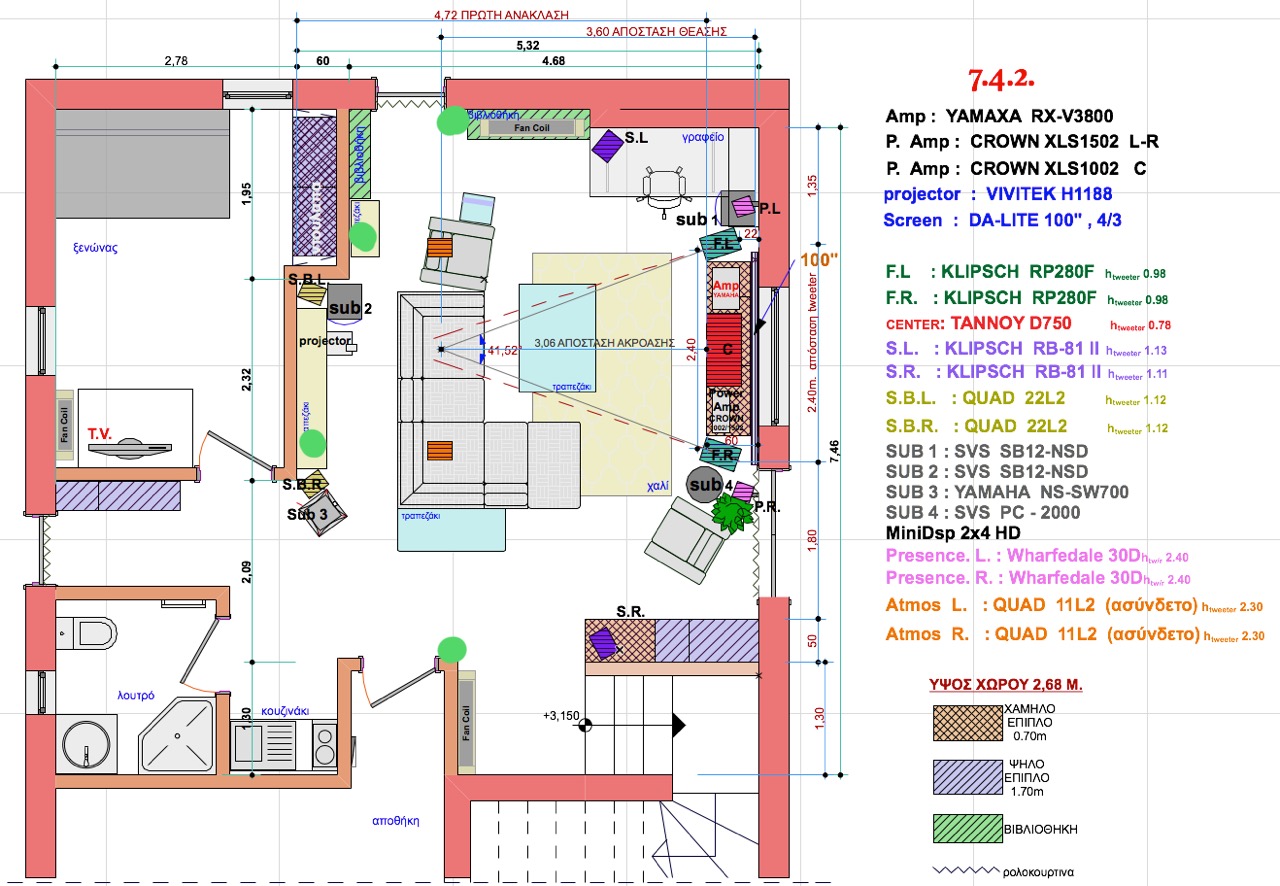

Μπήκε και ρυθμίστηκε το minidsp 2x4 hd
Και βαράει .... λέμε. :smg:
Και φυσικά ξανά ρυθμίστηκαν όλα τα ηχεία, αφού άλλαξαν οι αποστάσεις λόγω μετατόπισης του καναπέ.
Προφανώς ίσως χρειαστούν μικροδιορθώσεις, ίδωμεν, εχθρός του καλού, το καλύτερο. :lol:
Το σύστημα οδεύει σε 7.4.4. ή σε 7.4.(2+2).
<2 presence και 2atmos ή 4 Atmos>
Αλλά αργότερα. :whistling:
Ας το χαρούμε προς το παρόν.
Κύριοι θενκς έ λοτ.

Εσείς γνωρίζετε καλύτερα από μένα, αλλά δε θα ήταν καλύτερο να πλησιάσετε τη θέση πιο κοντά στην οθόνη; 100 ίντσες από 3,60 όπως και να το κάνουμε είναι λίγο.
Επίσης θα μειωθεί η απόσταση ακρόασης από το L-R, πράγμα που το θέλουμε και θα αυξηθεί η απόσταση από τα πίσω ηχεία, που και αυτό το θέλουμε.

Σωστά.
Πρέπει να φτιαχτεί και ισόπλευρο τρίγωνο. :drinks:
Τώρα είναι ισοσκελές πανοράματος. :D

Δοκίμασες να αλλάξεις θέσεις μεταξύ main και Σάμπ.. ?
Τα Σάμπ μέσα και να ανοίξουν τα κλιπς?
Εγώ δηλ θα έψαχνα και άλλο χώρο για το γραφείο.. που ουσιαστικά εκεί είναι το θέμα..
Γιατί από δεξιά έχεις χώρο. .

Πετρο η απόσταση απ'όσο βλέπω είναι 3.06 και όχι 3.60...

Μπορείς να αλλάξεις θέση το γραφείο με το τραπεζάκι κάτω από τον προβολέα ;;;
Επίσης σκέψου το γραφείο να το κολλήσεις στην πλάτη του καναπέ και ο καναπες λίγο πιο μπροστά ...

Έχεις τριπλό δίκιο, δεν πάει άλλο ομως για λειτουργικούς και αισθητικούς λόγους. :rolleyes:

Ά πάενε απί δω παλιογεωμέτρη που έμαθες και τα τρίγωνα. Σκαλινό θα το κάνω ή το πολύ πολύ πανοράματος. :fuckyou:
[DOUBLEPOST=1549536047][/DOUBLEPOST]
Για να το σκεφτώ λίγο, το FR αλλάζει εύκολα με το PC αλλά το FL πιο δύσκολα γιατί το σαμπ1 είναι κάτω από ένα βοηθητικό έπιπλο του γραφείου (είναι πιο δύσκολο).
Δεν είναι κακή ιδέα.
Και αυτό λοιπόν υπό σκέψη.

Εγώ θα μετακινουσα τα lr όπως σου είπαν,μπροστά 30 εκατοστά τη θέση ακρόασης και τα surround όπως τα έχω παρακάτω (πράσινες κουκκίδες)
Βολικό θα είναι να πάνε τα back surround στην θέση των surround.
Έχεις πολύ δουλειά ακόμα.

Δες καλύτερα. Πάνω το λέει.
3,60 μ η απόσταση θέασης
3,06 μ η απόσταση ακρόασης.
Απολύτως σωστό.
Μου τάχουν πει ....
Αλλά
Για το sbl δεν θα μπορεί να περνάει κανείς από πίσω αλλά και η ανάκλιση της πολυθρόνας θα χτυπάει πάνω στο ηχείο.
Για τα σαράουντ το αριστερό μπορεί να πάει εκεί που λες, αν και θα προεξέχει και θα εμποδίζει την έξοδο από την μπαλκονόπορτα , αλλά το δεξί ή θα το πάρει σβάρνα κάποιος βιαστικός ή αν πάει πάνω από το φαν κοιλ θα έχουμε άλλα προβλήματα.
Και τα σαράουντ είναι μεγάλα (παίζαν σαν μεην σε συμφορουμιτη 8’’ γαρ), αλλά και τα back είναι μεγαλύτερα ( τριδρομα τα είχα εγώ σαν μεην στο 5.1.2). :idk:

Αν τα sb είναι τόσο μεγάλα που δεν μπαίνουν για surround πούλησε τα και πάρε τα ίδια που έχεις για surround τώρα,θα σου μείνουν και λεφτά. Υποβάθμιση στον ήχο δεν θα έχεις.
Τα surround αν τοποθετηθούν πάνω στον πίσω τοίχο θα έχεις και χώρο κάτω για να μαζέψεις και λίγο τα sub. Αν μπορούν να μπουν κάτω από τα τραπεζάκια κιολας κοντά στον τοίχο θα έχεις πολλαπλό κέρδος. ;)
Αν φοβάσαι ότι θα χτυπηθούν τα surround κάνε προστατευτικά κουτιά.
Γενικά φαντασία θέλει και το αποτέλεσμα θα είναι πολύ ανώτερο από αυτό που έχεις τωρα.

Eμενα ποσως με ενδιαφερουν οι λεπτομερειες :p,θα τις βρεις αλλωστε μια κατοψη δε δειχνει τα παντα ποσο μαλλον θεματα λειτουργικοτητας,απο μπασο πως τα πας,τι σου λειπει;
Mπροστα βλεπω οτι εχεις τοποθετησει 2 διαφορετικα, της ιδιας εταιρειας βεβαια αλλα διαφορετικης σχεδιασης και φιλοσοφιας ουσιαστικα εχεις 3 κατηγοριες σαμπ μαζι με το γιαμι και μπορει ο geddes να λεει οτι στον παγκο ολα τα λαχανικα χωρανε, αλλα ποσο ευκολο ειναι εφικτο ειναι κατι τετοιο; επισης μην ξεχνας τις κατευθυντικες που υπαρχουν περαν του κρος και μεσα στο LFE!
Εγω δηλαδη θα ειχα τα δυο SB μπροστα και πισω τα γιαμι,πσι 2000 ...εκτος και εαν λογοι χωροταξιας επεβαλλαν κατι τετοιο.
Εν τελει τι αισθηση σου δεινει εκει απο μπροστα κυριως εχεις θεση προσδιορισμου; Γενικα εισαι ο.κ.;
Ε, μας αρκεί αυτό. ;)
Σχεδόν μηδενική ισοσταθμιση έχει στο μπασο. Και δε προβληματίζει τίποτα, ούτε κενά μπασου έχει ο χώρος, ούτε κάνα σημαντικό μπουμάρισμα, να σου τραβάει την προσοχή.
Ο γκέντες αρκεί και υπεραρκεί, δε θα ανακαλύψουμε μεις τον τροχό...

Με χρονική ευθυγράμμιση και ελάχιστη ισοστάθμιση εχει αξιοπρεπέστατο υποκειμενικά μπάσο, και μετρητικά όμορφο χωρίς πολλά όρη και λαγκάδια. Μια χαρά είναι απο μπάσο, κουνιούνται τα άντερα. Ψηλότερα:....Ξυρίζουν λίγο τα κλιπς, λίγο η αντήχηση, αλλά θα τα φτιάξουμε και αυτά.
Αποστάσεις κτλ: έχουμε δώσει σκληρές μάχες με την Κομισιόν για να τα φέρουμε εδώ που είναι, μην τον τσιγκλάτε άλλο, θα τον κλειδώσει απ´έξω :gotcha:

Από μπάσο κλείσαμε, έχουμε πολύ, δεδομένου του χώρου και με ρύθμιση από το minidsp 2x4hd και με την ισοσταθμιση των ηχείων γενικά είμαστε μια χαρά.
Βάλαμε και ήχοαπορροφητικά στην οροφή ....... μην πάω για Artexit :gotcha:
Κομισιόν είναι αυτή ... δεν βλέπετε με το brexit τι γίνεται ;:thumbsdown:
